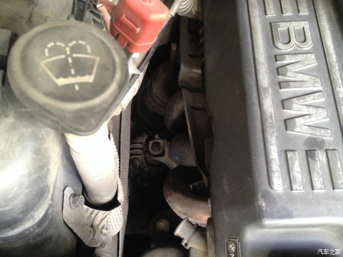

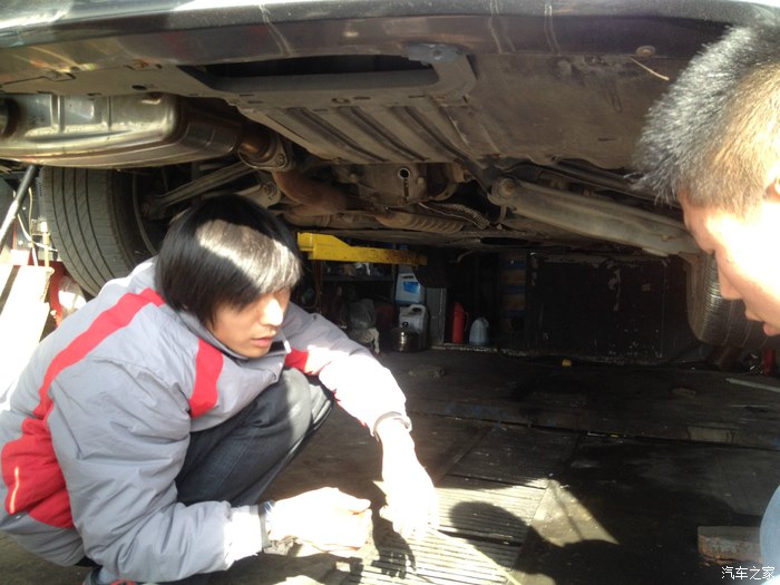

1.右前位置的机脚靠近排气三元,高温,所以老化得比较厉害。
2.图正中的就是机脚

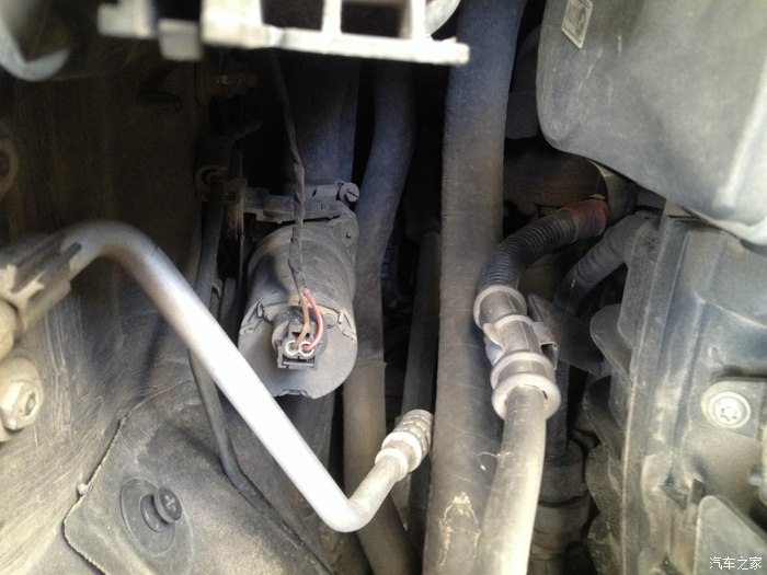

3.左边的看不太清楚,电泵下面就是

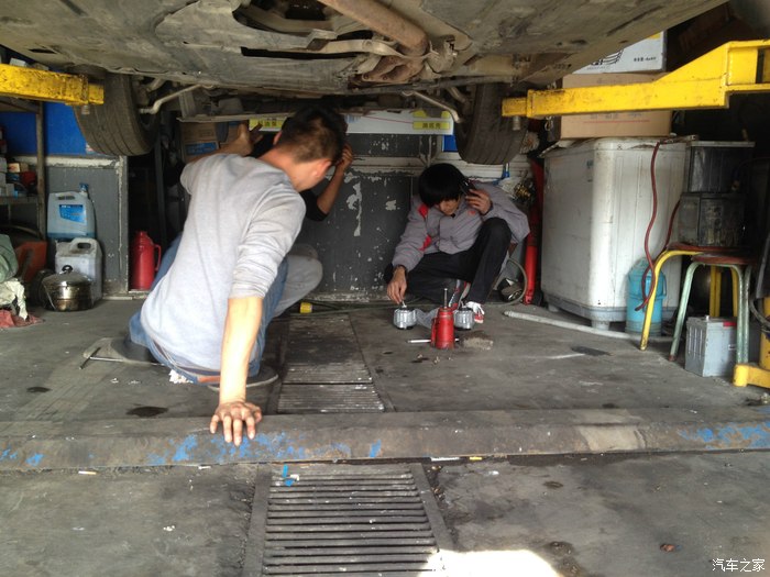

4.拆右边的机脚胶须要卸下三元的制震块,拆左边的需要松开底盘的拉杆架......辛苦哥俩忙活了好一阵子

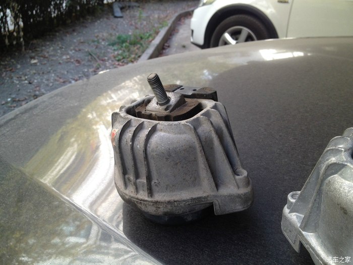

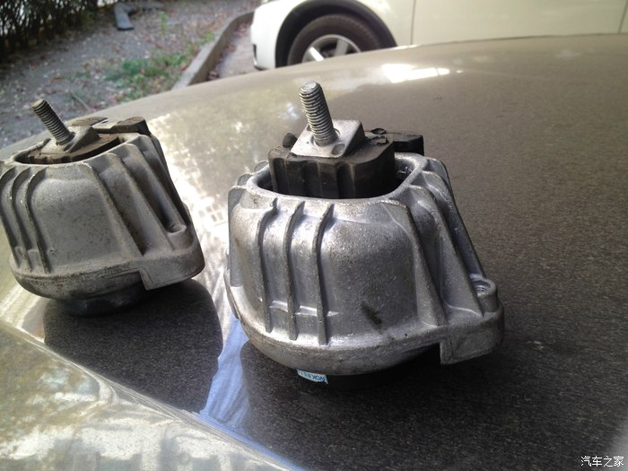

5.这是拆下的机脚 --- 中心已经陷下去了,橡胶缓冲失效,不能消减发动机震动了。
6.新旧对比看看。
7.换完的感觉 --- 整个世界清净了。
  方向盘又可以竖硬币了,呵呵。
