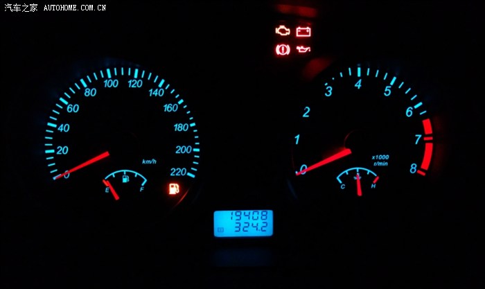

这次的油耗感觉还不错,7.65的油价,200元居然跑了324公里,呵呵!

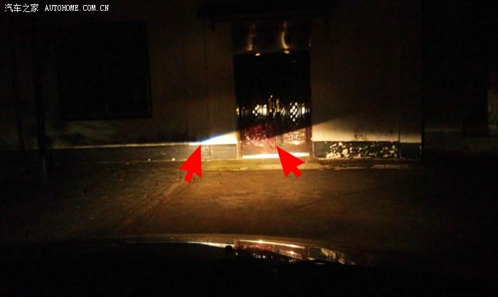

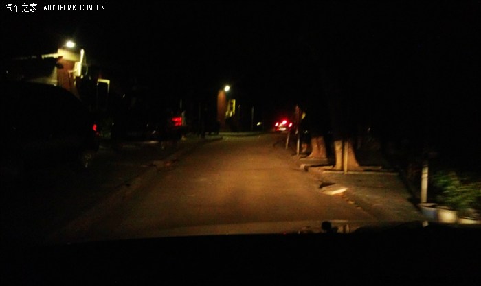

右侧的近光灯不亮了,看前车尾部,灯光明暗区域明显不同
确实是右侧近光灯瞎了一只
示宽灯和远光灯都是好的
左侧的灯都还在工作中
没法子,独眼龙只能开着雾灯走了几天

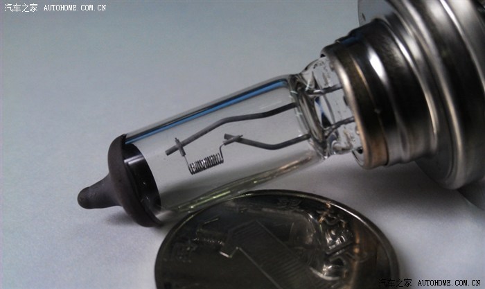

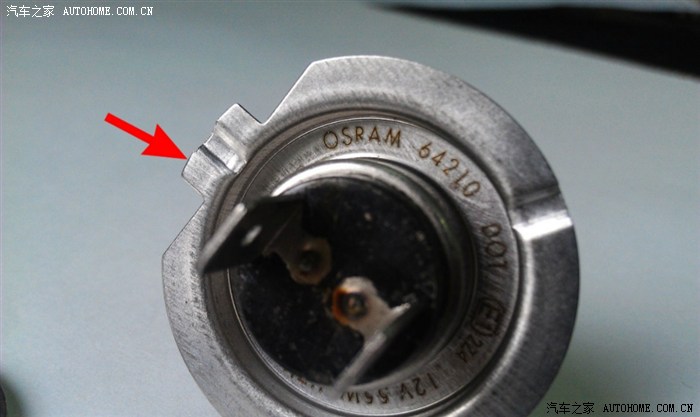

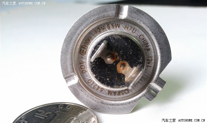

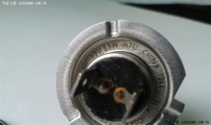

万用表测量了一下,确实是灯泡烧了。目测灯丝也确实有损坏的迹象了

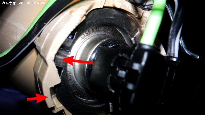

原车的近光灯泡是国产欧司朗的,12V,55W,H7型,64210大概是产品编号吧
注意红色箭头标记的这个耳朵,安装定位用的,后面介绍

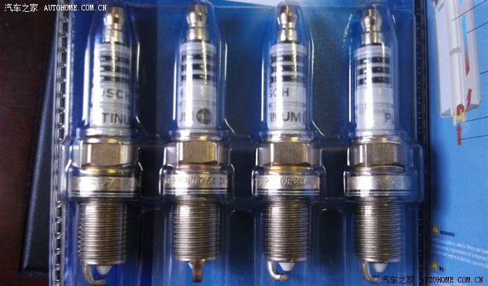

宝上订购了一批东东,准备找机会更换,毕竟车已经2W公里了

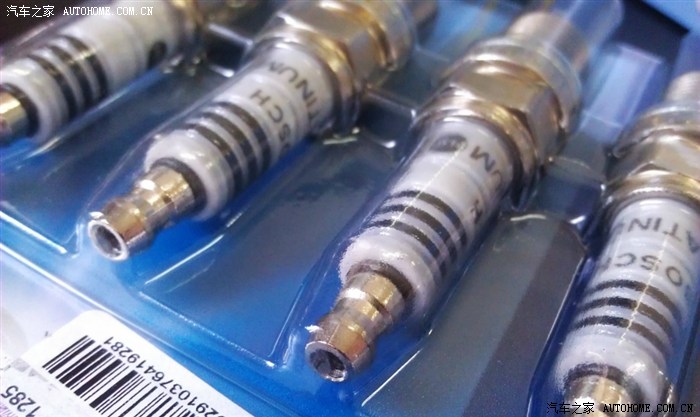

汽滤×1=19.5元,火花塞×4=32.5*4=130元,灯泡×2=36元
(由于本人不懂淘宝,老婆帮忙买的,所以我一直弄错了价格,此处更正。对价格方面可能产生的误导表示抱歉)
前几天还试探着问了下家附近的修车店,太黑了,30元不让价,还是很差很差的灯泡,小伙计用手直接拿在灯泡表面来回看,然后准备给我直接上到车里,被我当即阻止了。看来这小店不仅仅是经营策略不行,连技术都不过关啊!以后决不能找他们修车!

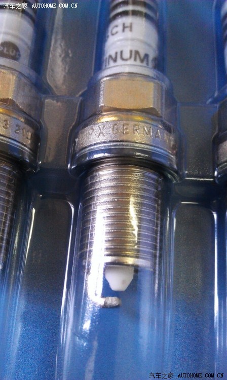

火花塞不是很好的,看什么时候装上去,先用一阵子试试吧
看不出究竟是哪里产的,估计是上面没有中国的圈圈吧

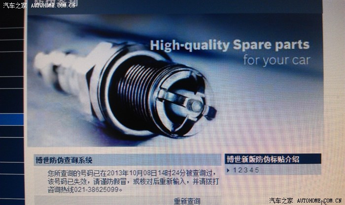

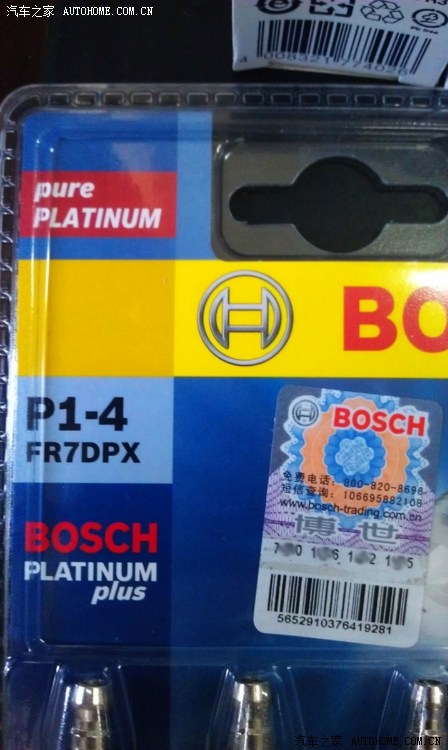

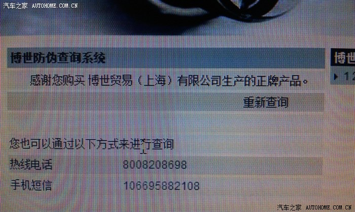

本着对凯越负责的态度,上官网进行防伪验证:将序列号输入官网查询文本框,确认是正牌产品
再次输入,会得到“该号码已失效”的提示。按说大厂的防伪码不会有注册机一说吧

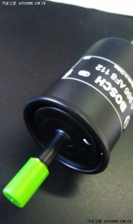

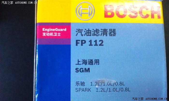

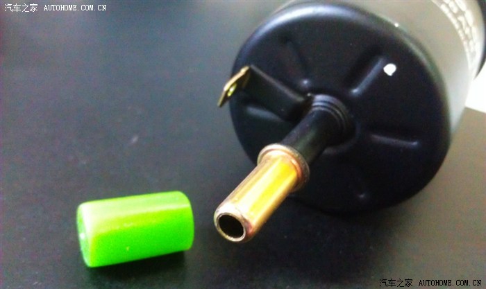

这是汽滤的包装盒,不知道买错了没有
汽滤上型号和盒子上不知道为什么不同,但在宝上广泛查询都是如此
汽滤也经过验证是正品

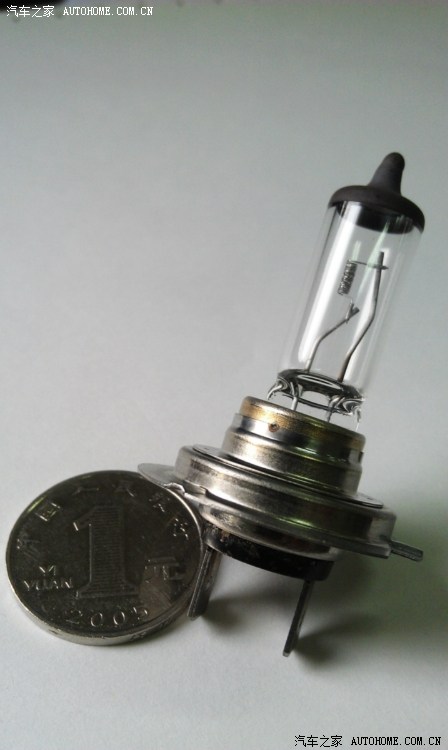

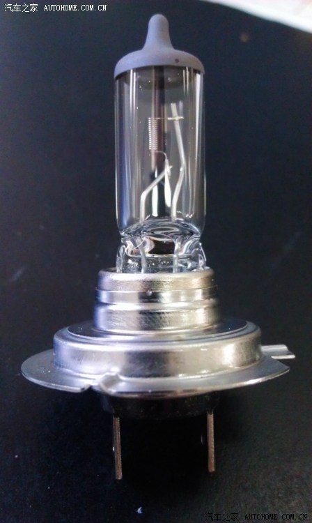

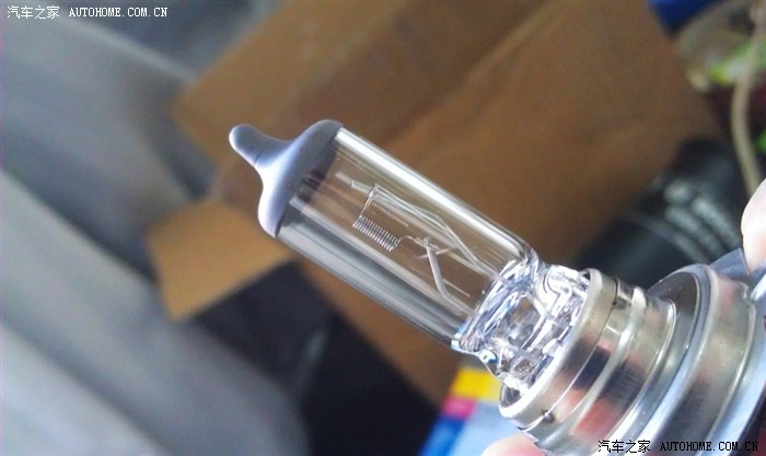

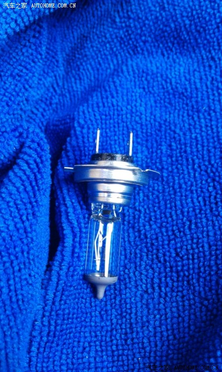

主角出现,H7灯泡,目测质量还行吧,感觉和原车配的是一样的
灯泡在高温下工作,所以安装前,表面需要处理一下,祛除油渍汗渍
手头没有无水酒精,只有更厉害的溶剂。这活以前做过,演播厅的灯管都用它擦拭过
擦擦更健康!
擦好了就再别用手去触及玻璃部分,以及触点部分了,放置在洁净,安全的地方

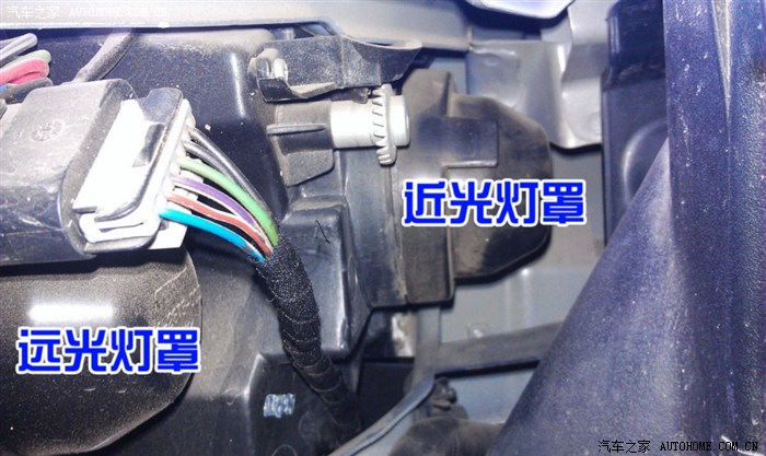

打开引擎盖,支杆撑好。
红色箭头所指为车灯安装位置,需侧头向里面看,右侧由于有空滤,所以安装空间较小
手机伸进去拍个全景

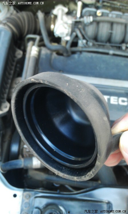

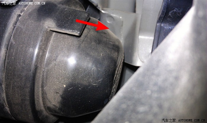

这是近光灯后面的防尘罩,橡皮做的。上面有个拉手,按箭头方向可以扯下来
SO EASY!

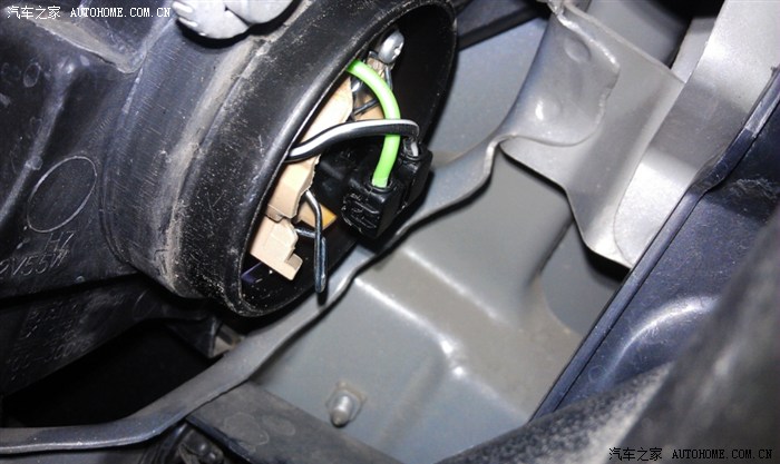

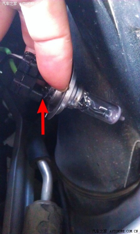

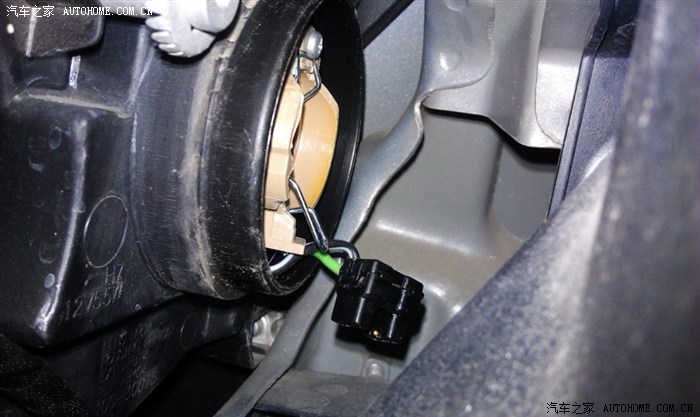

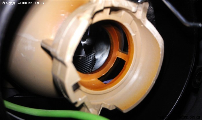

灯泡上次已经拆了,这里可以看到内部黄色的基座,以及黑色的接线端子,还有一个金属的卡子
再近一点看

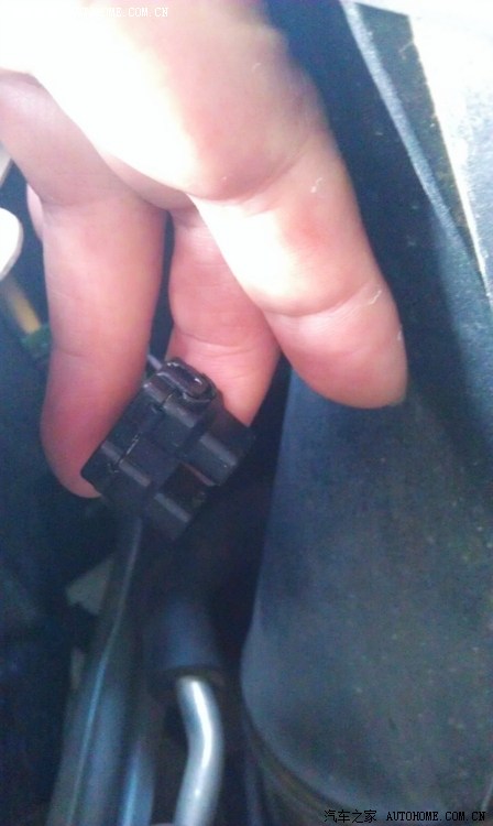

用手指将接线端子夹住(空间狭小,只能如此操作了)
灯泡用干净的无纺布包着,以免弄脏
将灯泡安装在接线端子上,注意插到底,保障有良好的接触
这里我记得那根绿色的线,离灯泡的那个耳朵距离较近,我还是按此方向安装的。不过按说安反了正负极问题不大吧?
走了一点弯路,金属卡没有翘起来。。。
将金属卡向上翻转,翘起状态,露出灯泡的安装槽

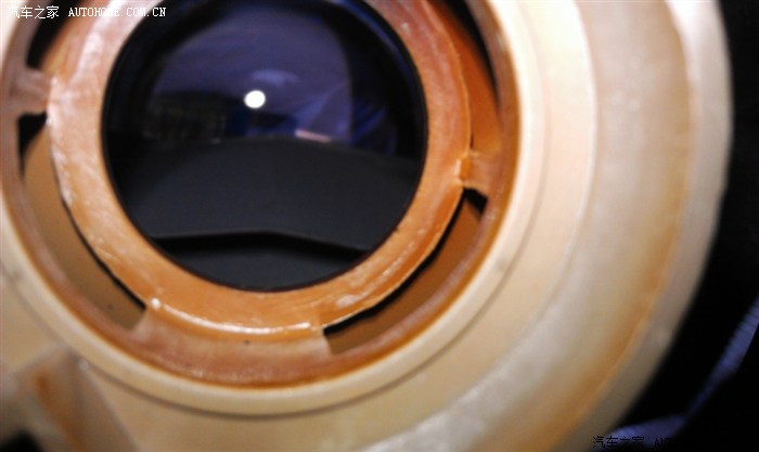

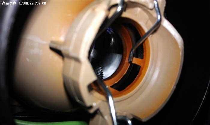

借这个机会我们看看H7灯泡的小蜗居

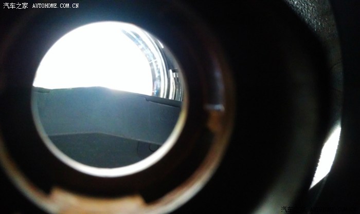

拍照关闭闪光灯,可以从这里看到外面的光线——这可是H7灯泡的视角哦!
大家注意到前面这个弯曲的挡片没?

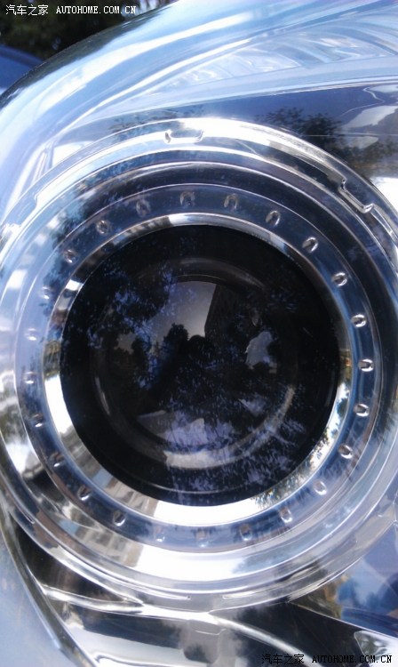

个人认为,车灯照射出去,为什么会是左侧平行,右侧升高的效果呢?应该秘密就在这里吧!而且,由于前面有个凸透镜,所以投射出去的像是反的,因此这个挡片是设计在下部的!
车外看到的凸透镜,越看越耐看

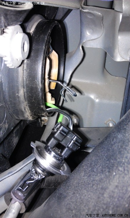

好了回来:将这个金属卡子向上翻起

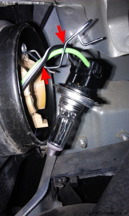

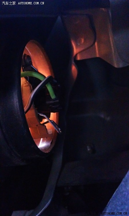

注意:导线建议这样绕一下,以免待会压住了。工作时不能碰到灯泡极其金属部分,温度很高的!

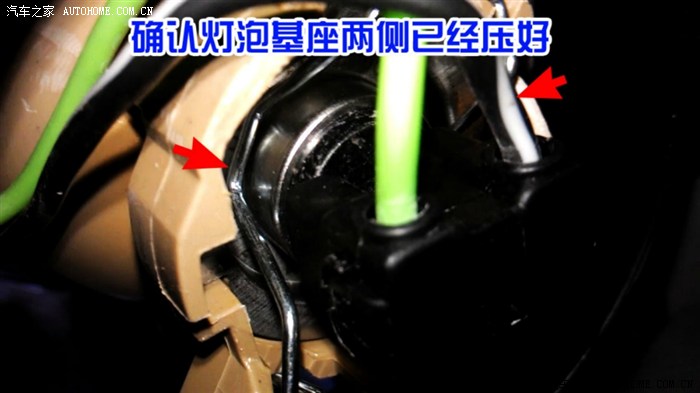

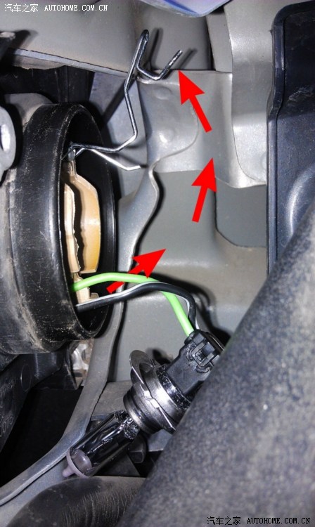

为了核实一下安装好的情况,特意拆了车左侧的近光灯罩
注意几点:

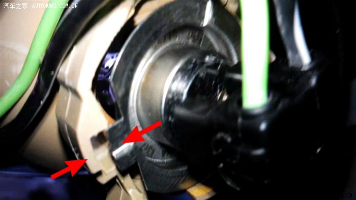

1、金属卡的两个脚要压住灯泡的金属基座(两个短的红箭头)
2、导线不能碰到这些金属部分,以免高温造成损坏
在狭小的缝隙中摸索着安装了好半天,感觉差不多好了吧拿出手机伸进去拍照,发现错了:灯泡基座的耳朵没有插到卡槽中!(红色箭头所示)
重新对好方向,再次安装进去
当灯泡正确安装进卡座内后,将金属卡子向下搬动,并将其横杆卡在钩子上,方向详见示意图。
(拆卸方法与之相反)
用手机伸进去拍摄,拿出来观看,确认已经安装好

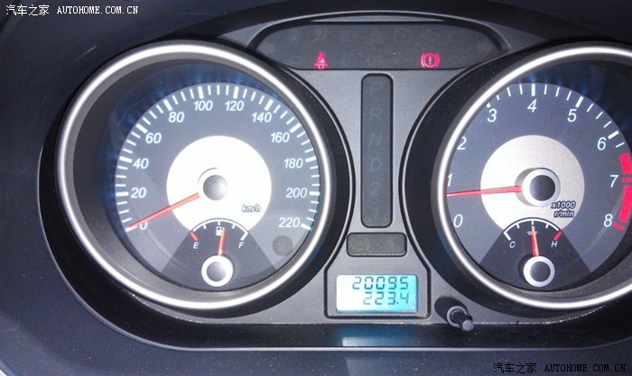

距离灯泡烧坏已经有段时间了,现在已经过了2W公里

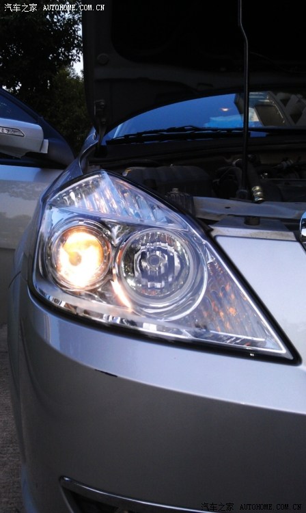

终于亮了!

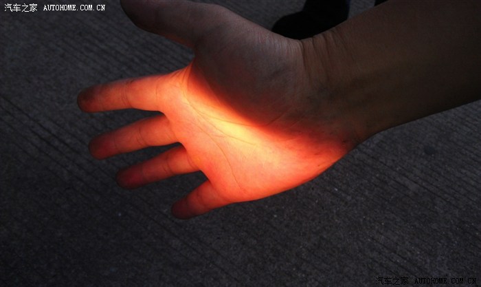

伸手去感受一下,有温度哦!

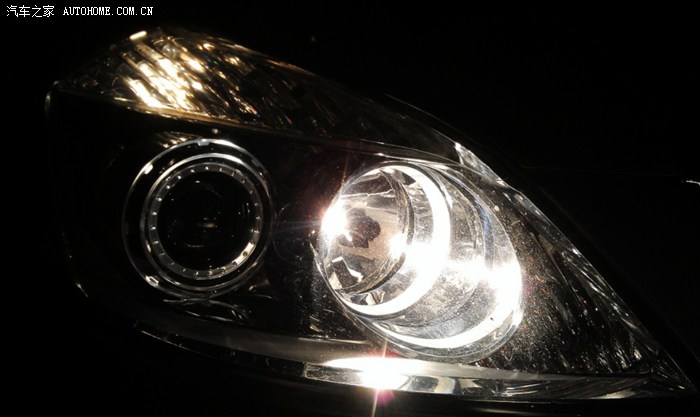

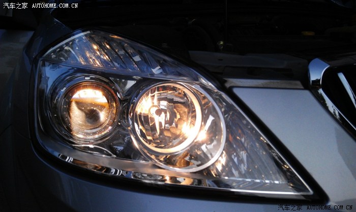

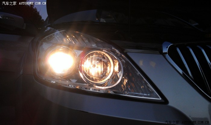

这是从内面看到的灯泡工作情况

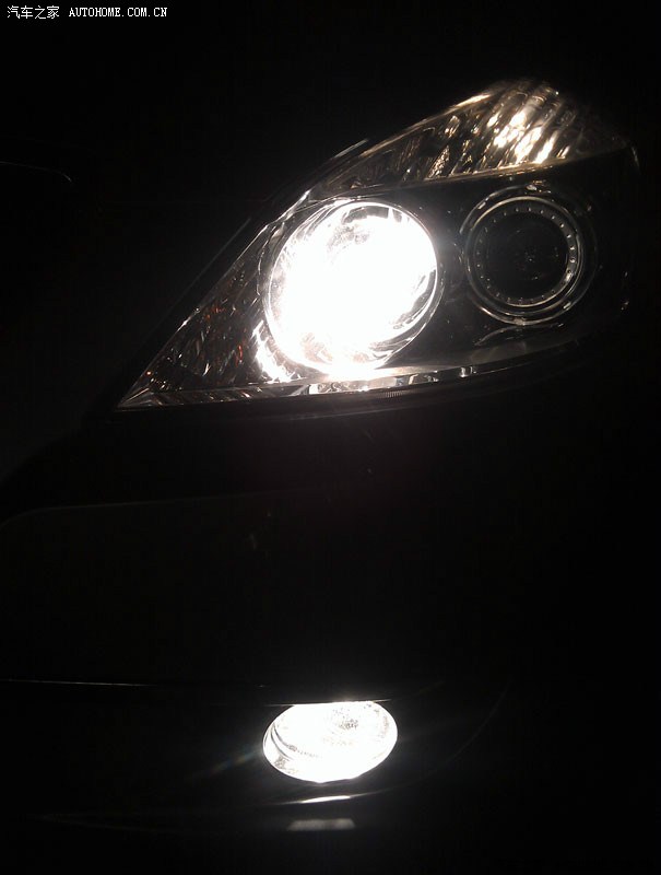

全灯点亮
这个角度很喜欢!犀利中透出温暖

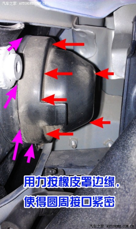

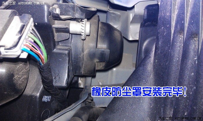

最后还要记得将橡皮罩装上去哦!
注意:安装好了后,还要用手指在橡皮罩边缘进行按压,以使得它与灯座严密结合,尽量避免潮气及灰尘进入到灯腔内部!

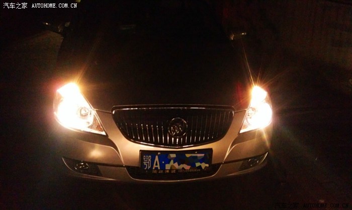

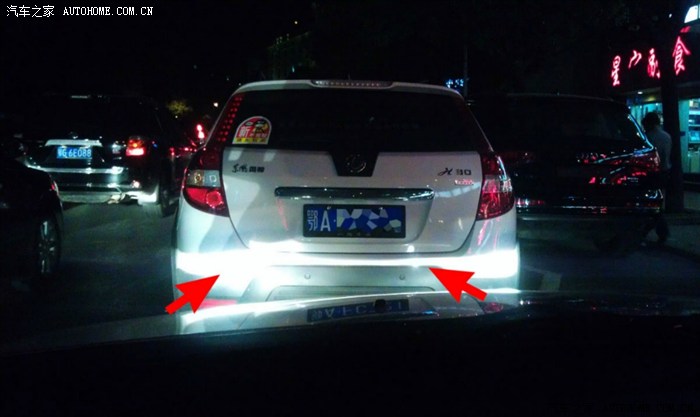

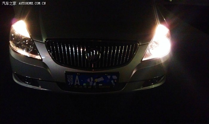

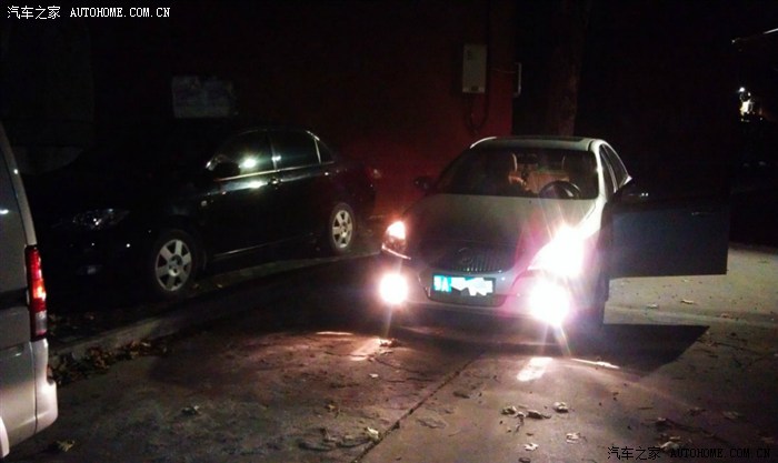

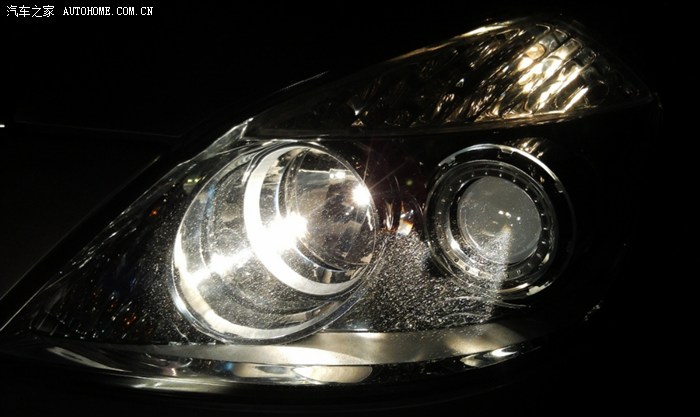

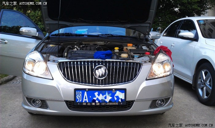

夜幕降临,将车头对准墙壁,打开近光灯,可以看到两个灯都正常工作了!还有那斜面
效果还行哦
这次可以看见两个车灯照射在前车尾的光斑了
(不是氙灯,白光是手机相机的白平衡还没适应过来的缘故
凯越亮起来!
