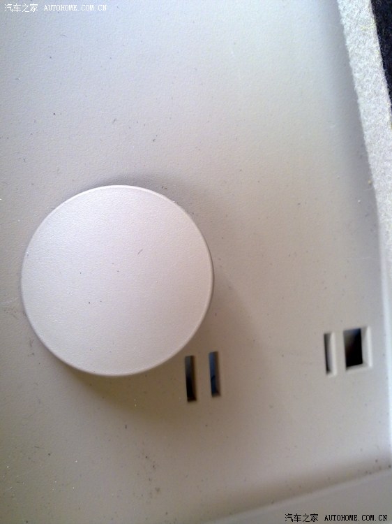

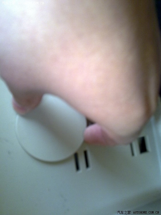

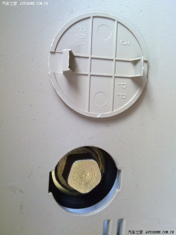

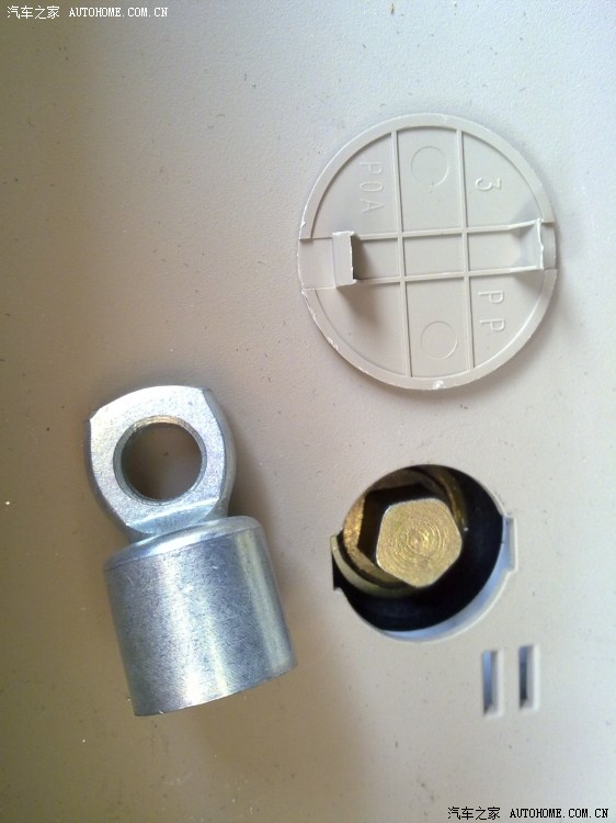

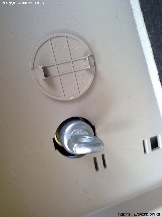

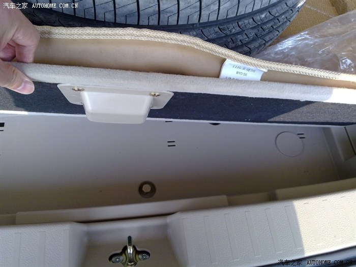

打开后备箱,掀开第一格盖板,最右边那个园园的小盖板就是,用簿的刀片或螺丝刀撬开,指夹硬的可以直接扣住向上提开。我20日那天打电话给比亚迪400电话的,说是一个六角型的螺丝,我误认为是下图中中间那个(左边还有两个),结果用专用的套筒根本套不上(洞大,棍小不配套啊)
用手也可以提起来的
拉开后就是这样了,这个角螺丝才是配套的
在工具包中找出下面这个小套筒,我后来倒修车店换胎时,修车的师傅用他们店的套筒套还套不上,与夫妻一样讲究原配的经一位车友的提醒,说是一个五角的螺丝,总算明白修车店的套筒为什么套不上了,因为很少有五角的套筒的,这玩意看来还防盗,不过各位车友可不要把这专用工具给丢了哈!
套上去

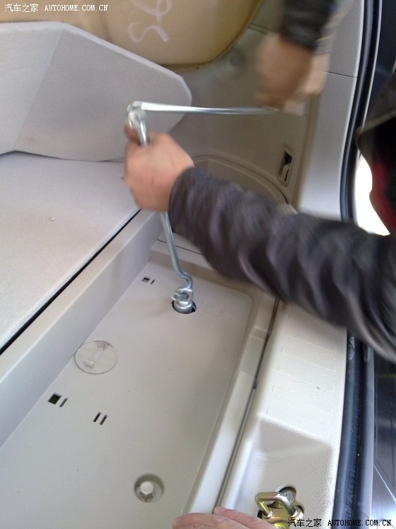

正常情况下直接用手就可以拧得动的,但把备胎归位时直接用手拧是很费力的,要用到那个工具,与拧千斤顶用的是同一工具,把那个勾勾入那个环上就可以拧了,拧着拧着,备胎就慢慢降下来了。

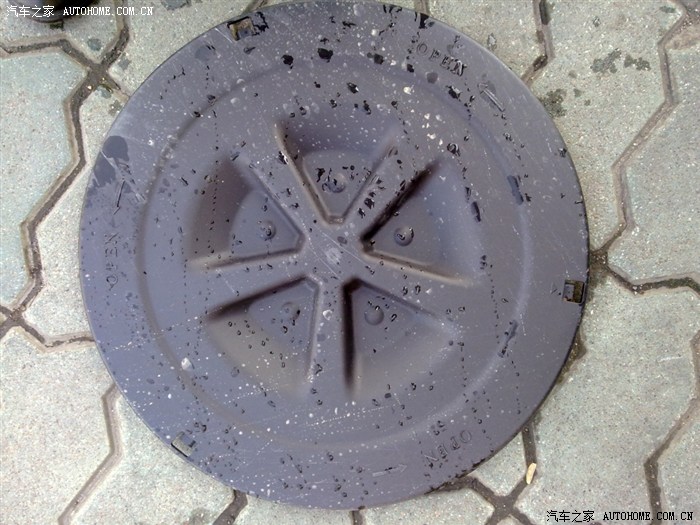

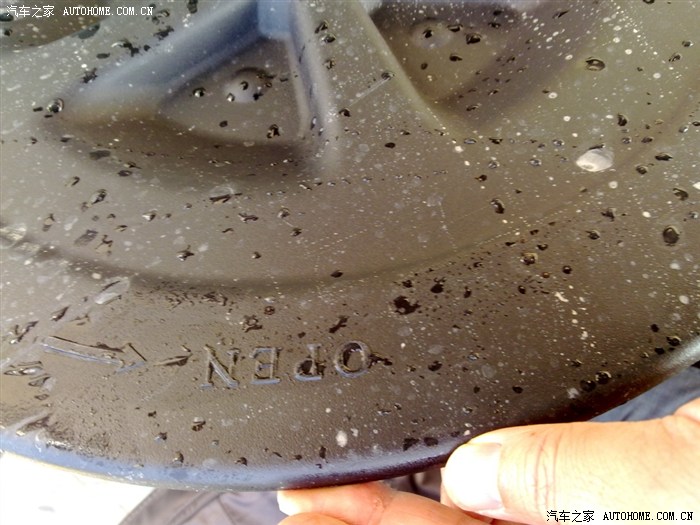

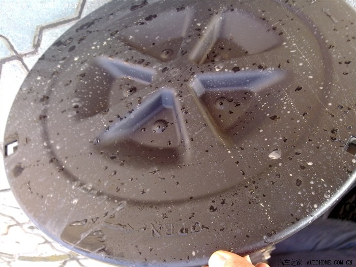

个人建议是尽量拧多一点,直接把备胎拖到车后,不然那个卡托很难取出来的,把备胎及托盘全部拖到车后面,再把托盘盖找开,此时再从里面把卡托反向取出,要容易得多,托盘盖是有方向的,沿OPEN方向拧就可以拧开了

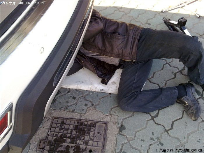

放回备胎时记得把备胎放入胎盘后,托盘盖也需先盖好再升上去,不然就要象下面这位老兄一样躺到车底里去装托盘盖了(我提醒过他的,他不听,坐仗着自己手艺好,先升了备胎,后来钻到车底去上托盘盖。

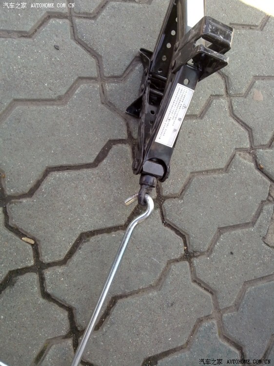

4、备胎准备好后,取出千斤顶,千斤顶就放在后备箱的暗格里,有的是放在工具包里还没拿出来放的(这里鄙视一下BYD随车工具竟然没有扳手、螺丝刀和红色警示三角架,这些应该是所有车的标配啊)

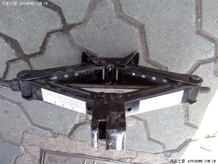

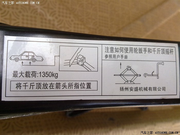

一直在找千斤顶的说明书,原来直接标在千斤顶上

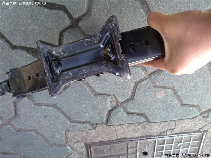

这是底面,接地面,(我使用时侧倾另一个关键的原因是把底当作顶了,下面小上面大,这叫底盘不稳,不过我是有理由的,是找不到顶的位置,用这底顶可以顶的位置大点不伤车,当时是没想那么多的。当然自己也要反醒一下,这上面的说明书居然当时没有注意到,说明书还是第二天白天时看到的。)

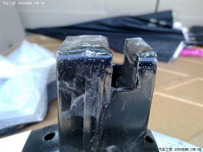

这是顶,注意那个缺口了,这是专门的设计,也就是说只有车子上的某个地方能插入这个缺口才是正解,否则都是不正确的顶起位置(后面会说到)
这是正确的放置方法,我第一次使用时是倒了个个的。

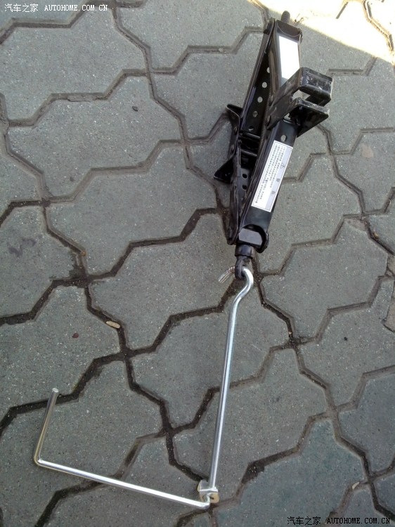

把旋转工具取出勾在千斤顶的挂环上

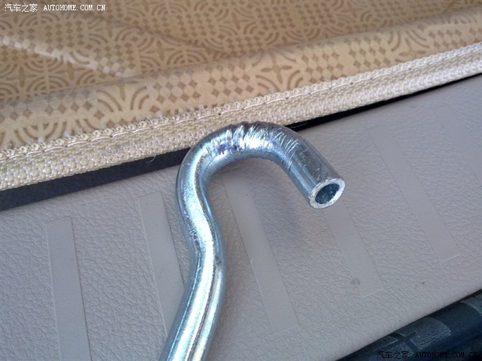

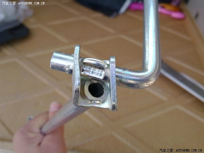

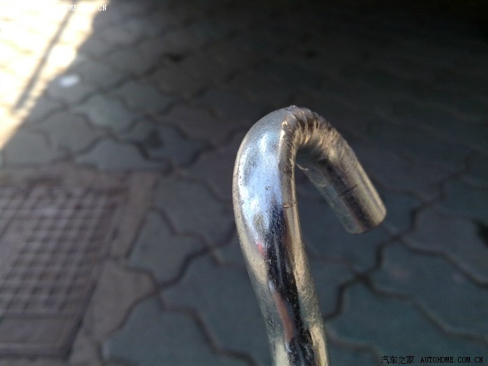

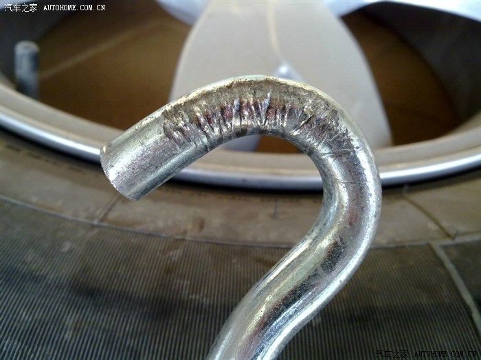

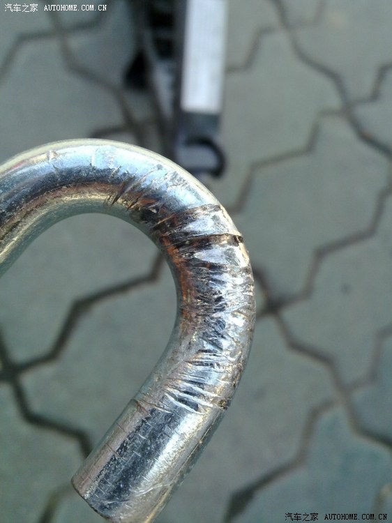

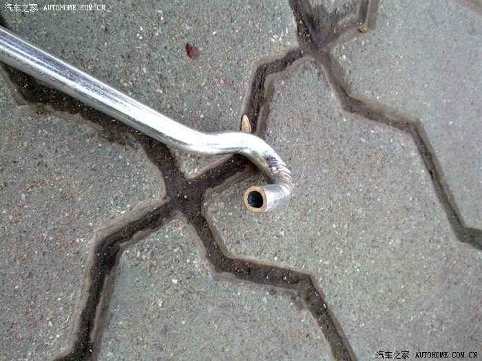

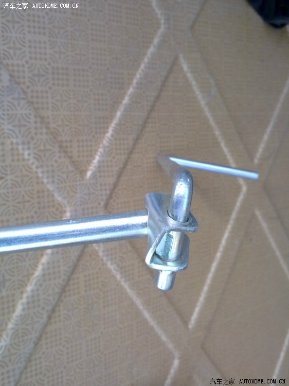

在这里又要鄙视一下BYD,这个旋转的工具真的是太不给力了,这个挂勾竟然是空心的,以前大家都说后悬挂是空心的更合理,但这个旋转工具是空心的肯定不行,而且钢度太差了。当然随车送的也是没有好东东,我以前哈弗车的千斤顶也是一用就报废。有图为证
大家看看,这管子在升千斤顶的过程中竟然拧出深深的沟来了,这要是再拧几次是不是要断掉啊?
空心的,已拧歪了
都压出这么深的痕了
歪了,不给力啊
这个地方也拧歪了,S6这么重,也用点钢性的材料啊,只能祈祷以后再不自己换胎了。
再拧几次,这个地方也要断了

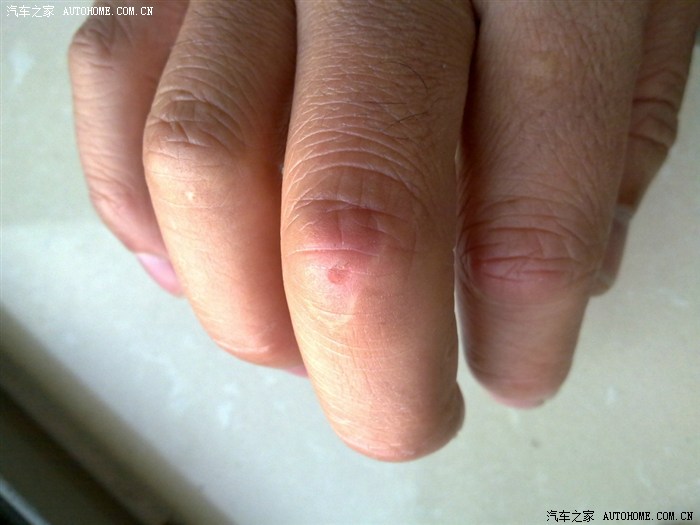

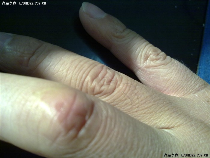

而且那个拐弯的设计,在拧千斤顶时很容易把手指蹭到地上给蹭破,所以有位老兄说换胎前要备好手套可能就是这个道理

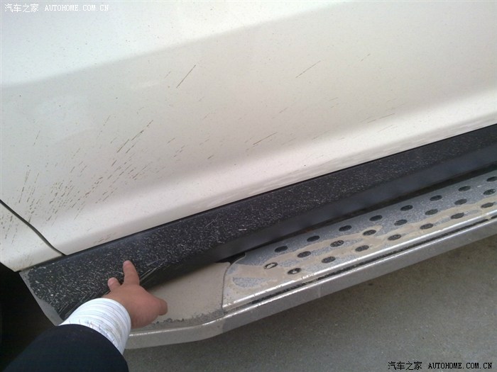

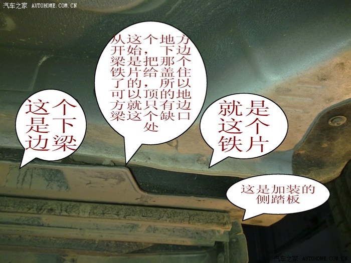

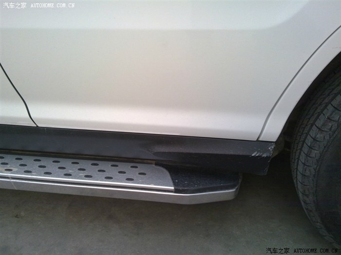

前天自己换胎时,第一印象就是加装的侧踏板严重的阻碍了千斤顶把车子顶起来,今天到4S店,4S修车的师傅第一句话也说装了侧踏板就没法顶了,我第一反应就是非把侧踏板给拆掉不可。

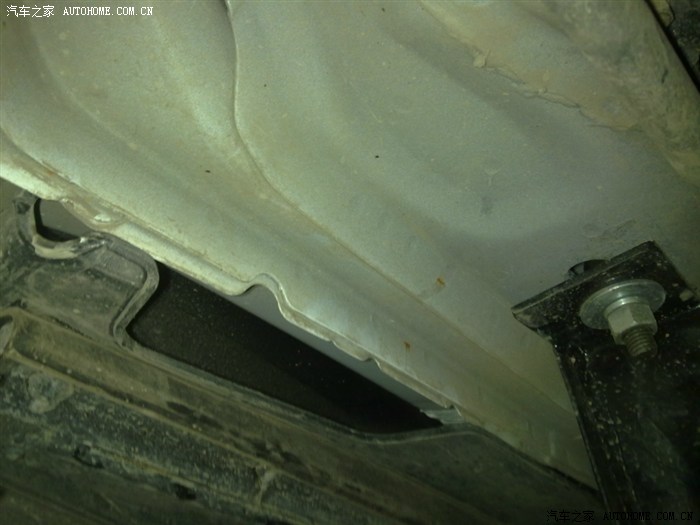

经我自己仔细观察,还真不关侧踏板的事,是下边梁把其余部分给全部挡住了,只在两边边梁的两头处各挖了一个缺口,如上图所示,缺口部位的其他位置是绝对顶不到的。缺口估计也最多只有20公分宽,NND,这又是一大脑短路的设计
下图中各个轴的地方也是不能顶的,而且好多轴处都有管线连在一起,一顶肯定出问题

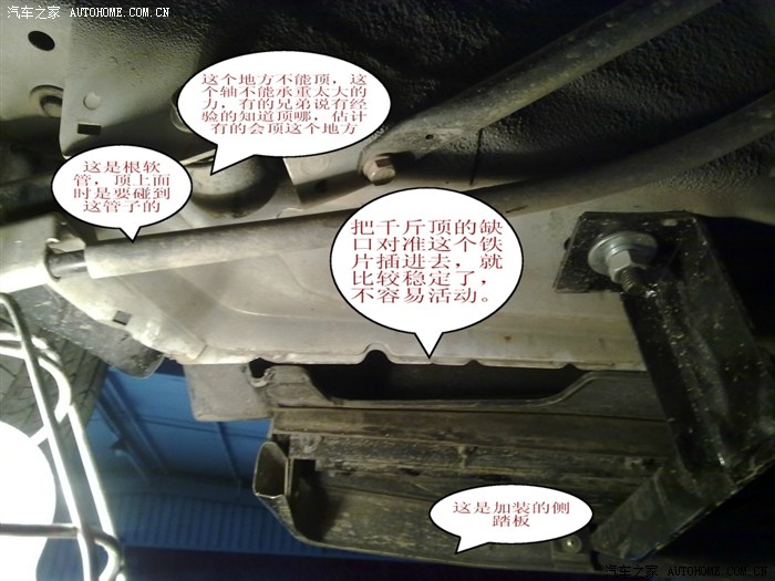

本图中,右上角那个尖尖的,有点红的地方可以顶,只可惜这个位置是在轮胎后面,挡住了,折下轮胎后可以顶,我那天侧倾后用的第三个千斤顶就是顶在这个位置上的
这些位置也不能顶的

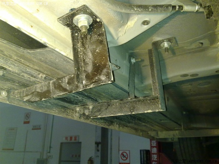

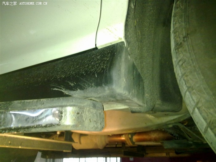

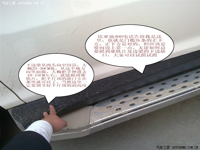

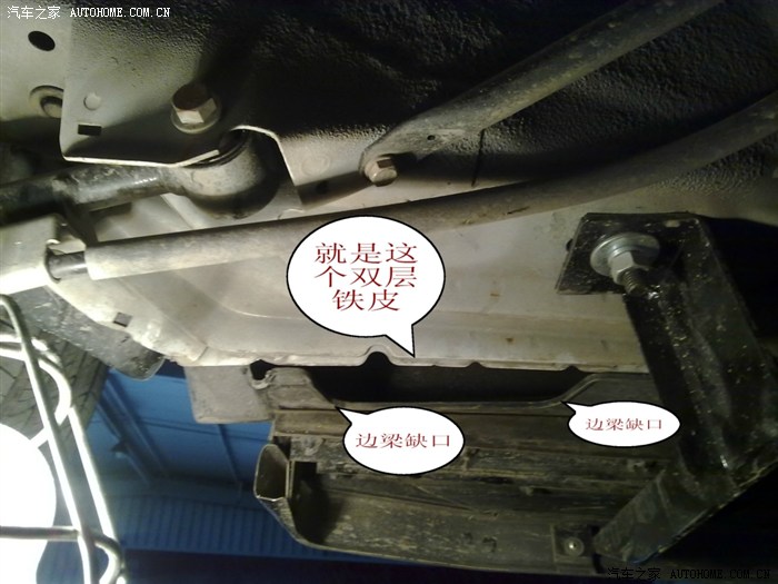

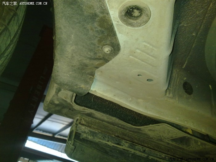

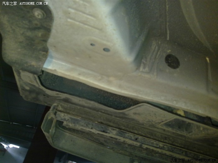

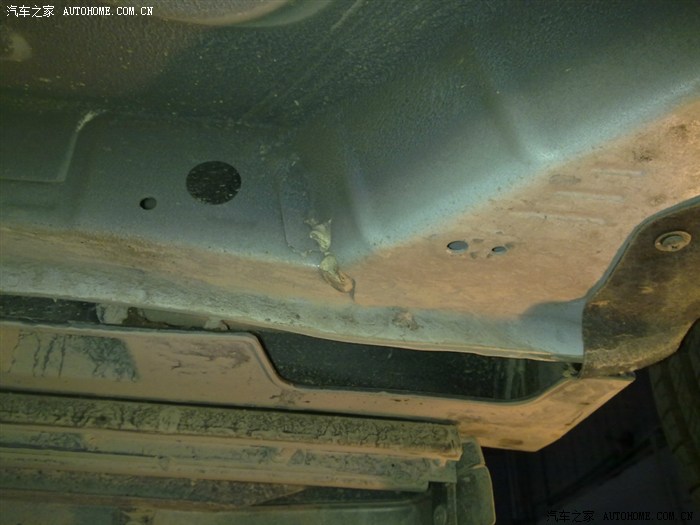

这个是罪魁祸首了,当时打400电话,说是找门槛下面一个角铁的东东,当时就摸到了这个角铁,顶在这里了,这一顶就会变型的,后来我用了两个千斤顶,同时顶住了这两个角铁才没导致第二次侧倾。大家知道这个角铁是什么吗?猜猜看,对了,就是安装脚踏板的角铁了,这个地方是不能顶的,有可能把车子给顶坏,我就是在摸角铁,发现这个最象角铁了,钢度不是很强,一顶就嘎嘎的响,不敢顶了。所以最后动用了第三个千斤顶,顶在上图那个红色的尖尖的那个地方,不然光顶这两个角铁也非得再次侧倾。其实真正的受力点就是下图左上角那缺口处白色的那一块,就相当于车身铁皮的向下自然延伸,所以从前到后都有这个铁片,下图也明显可以看出,边梁缺口以外的地方被边梁的内里盖住了。留这么个缺口就是为了用来顶车的,虽然是考虑到了,但这种设计似乎不合理,太不好找了,说明书上也不来个说明。
下图这个更清楚了,就是那双层的铁皮,黑黑的那一空口就是下边梁上开的
我标注一下
这个地方不能顶的,有一软管
大家这时候再回想一下前面的千斤顶,那个缺口设计就是专门用来配合这铁片的,也就是把千斤顶的缺口对准这个铁片,插进去
千斤顶对准那铁皮插入

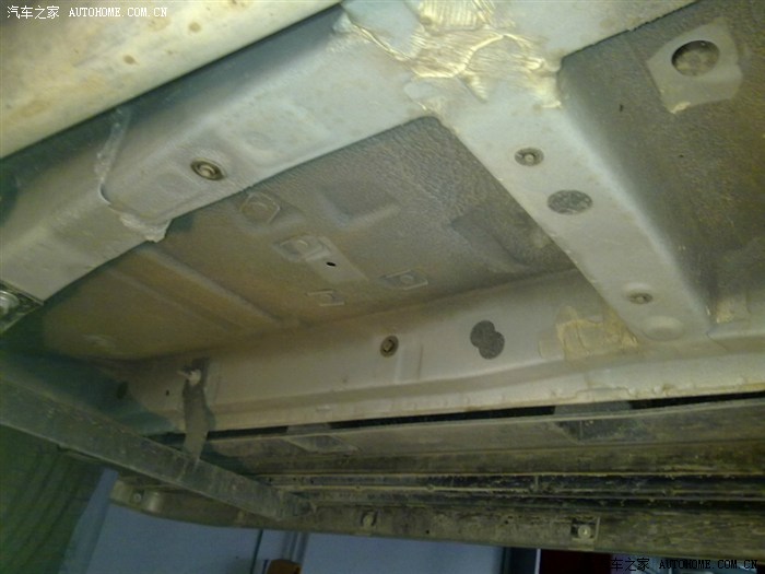

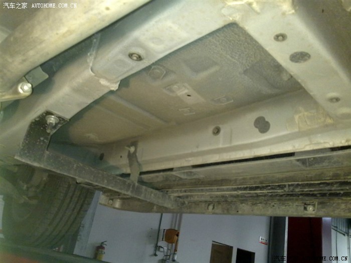

下面发些底盘的图,让大家有个更好的了解

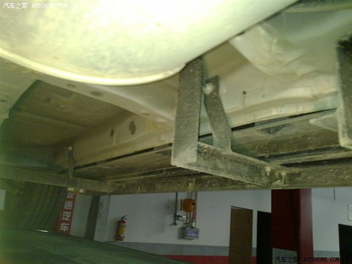

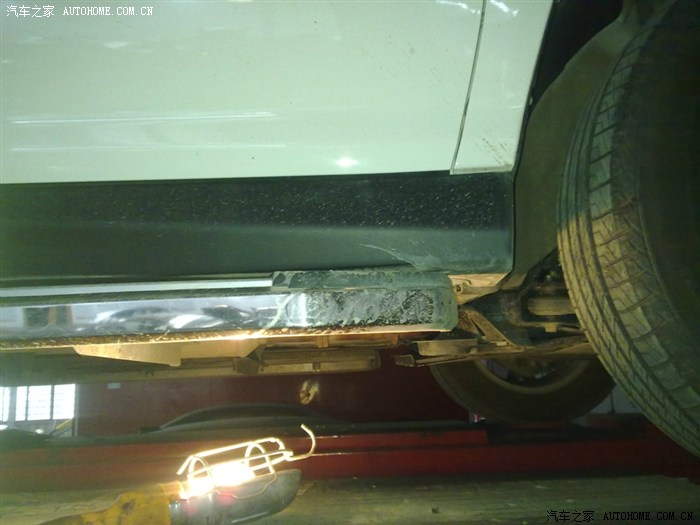

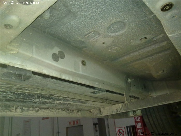

边梁缺口,从下往上照的

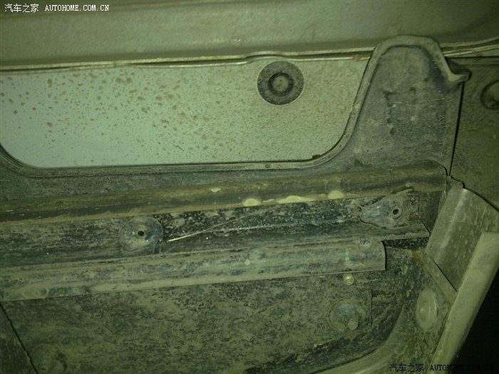

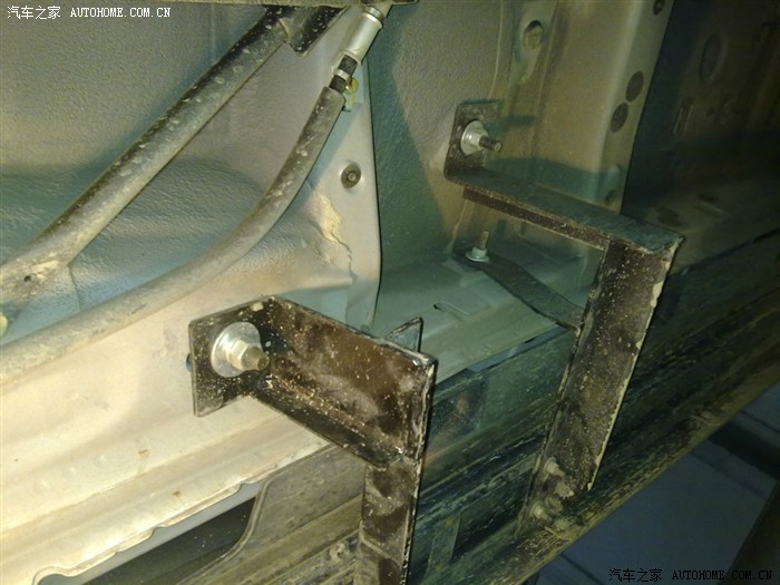

侧踏板安装架是不能顶的,我的都顶变型了,但修车的都给我顶的是这里,这里是不能受太大力的
这横梁也不能顶
横梁不能顶
就顶在这边边上,而不是那象箱管样的梁上

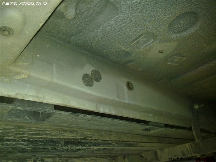

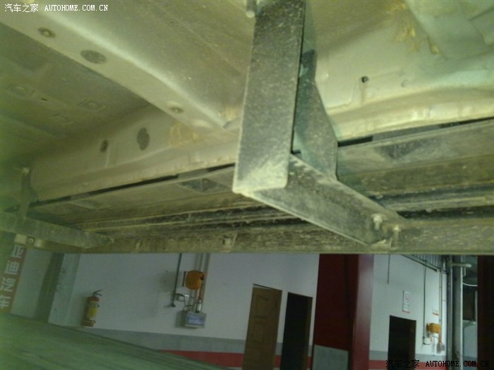

这是下边梁的中间部分,把那铁片全部给档住了,根本就没留缝隙让你插入千斤顶
这侧踏板安装架也不能顶,一顶就会变形,危险,还会伤车底,

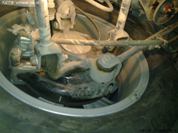

这个可以顶,但被轮胎挡住了,要从前面伸进去顶,基本上很难做到,但是可以承重的,我那天都用上砖头了

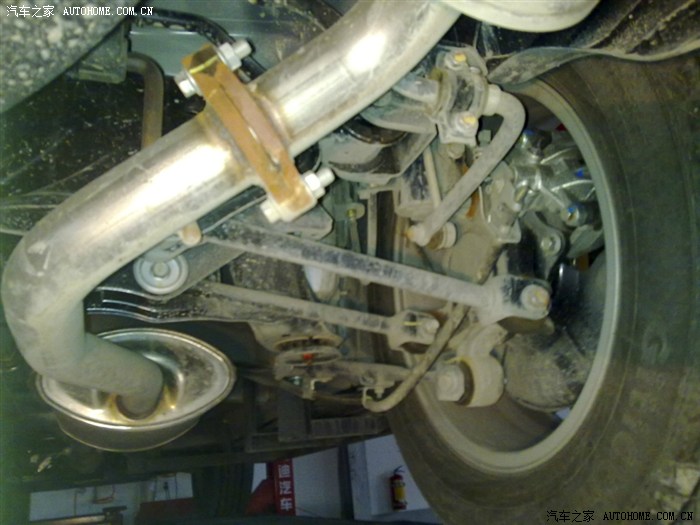

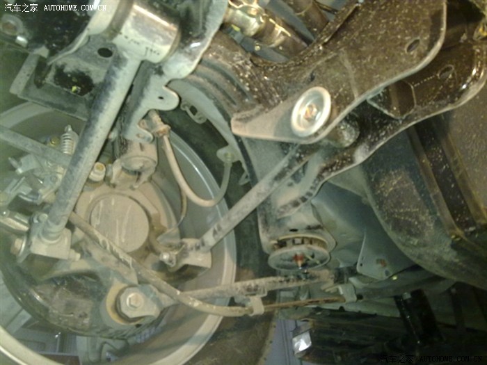

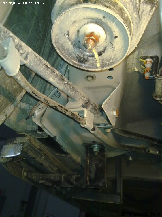

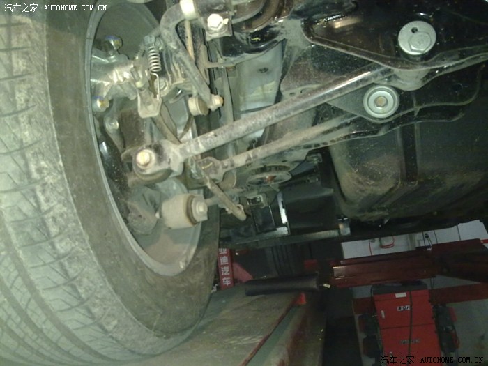

这些轴肯定是不能顶的,我以前的哈弗倒是可以顶这些轴的,S6的后悬挂设计,轴都比较小,受力不够
因为上面这些图片是升架后拍的,所以看得清楚,假如没升架,就只能靠摸了,基本上都会摸到这个侧板的安装支架上,我就差点载在这里了,当时侧踏板被顶得滋滋响,一直变形,各位车友千万要注意了,当然千斤顶足够大,能顶住安装架的两个支撑位(两个固定螺丝处)倒是问题不大

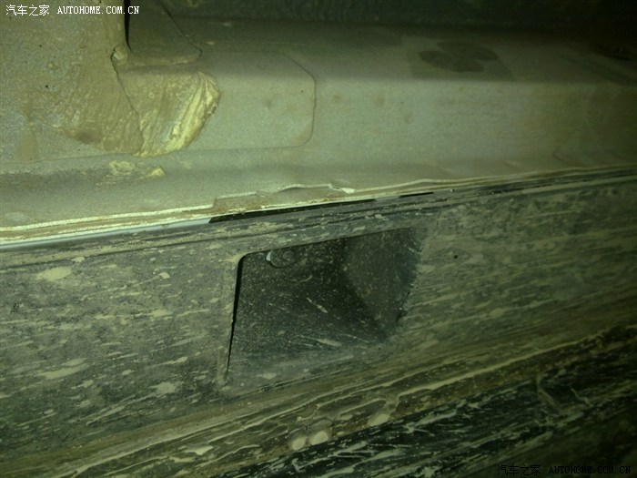

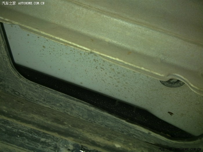

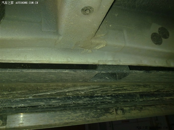

缺口处,就这么个地方是S6设计的顶的地方,真是一般人比亚迪不告诉的啊

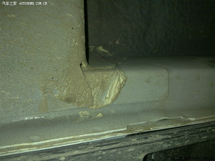

我确实琢磨过顶这个横梁,但今天4S师傅说这里千万不能顶,下面两图中铁片可见部分都是没法顶的,被下边梁给挡住了,只有下边梁两头各开了一个缺口的地方才可以顶
缺口,四个轮胎附近各有一个

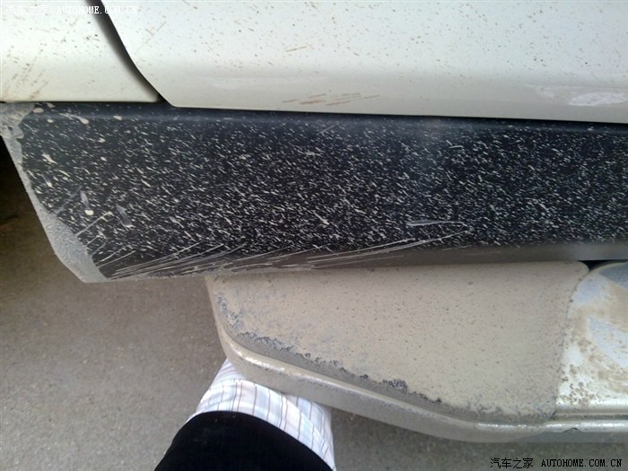

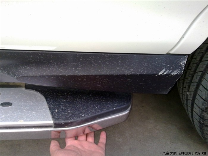

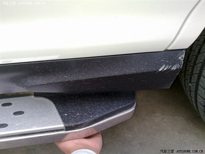

从车外侧看缺口
看到没?缺口具体的位置,注意看下边梁
大概是这个位置,从边梁两头算,大概25-30CM左右,把手向底下伸,大概伸进去10-15CM左右,四个位置都差不多,各位车友自己可以试摸试摸一下
大概是这个位置
从这里伸进去
手指指的地方的下面,可以顺着边梁的里面摸,摸到缺口就能摸到那铁片了
