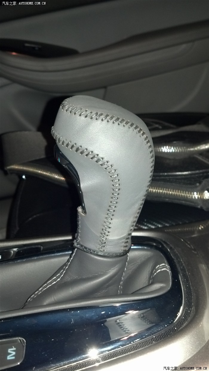

手缝方向盘套,X宝买的徐记的。前后弄了2个小时,因为缝到一半发现可以看到里面固定用的双面胶的印子,以为是自己忘了撕掉双面胶的贴纸,结果就拆了看看,结果就是最长的那块缝了两遍,缝完手好疼~~~ 小时候父母亲是裁缝,别看咱是男的,针线活怕是比大多数女的都做的好~~~
仔细看可以看出来有双面胶的印子,于是跟店家反映,店家补偿了个这个↓

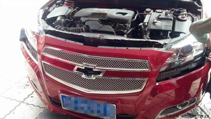

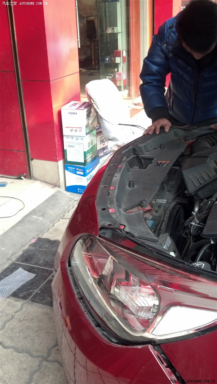

中网安装的太迅速了,我也没拍到几张照片。。。。。原车中网内有一块塑料挡板,装的时候要把那挡板的卡子弄开,才好固定中网。。。。不要想偷懒啊~~~  我就是装的时候想偷懒,直接拿电钻钻了个洞,结果杯具的发现螺丝不够长~~~~
保险杠只需要拆一半就好了。。。。。   这个要有人配合。扳开保险杠
拆开的中网,细心的同学可以看到LED脚窝灯,还有金华达的氙气灯。。。。个人改完真心不推荐大家改~~不过对灯光要求不是很高的同学可以改这个,便宜,而且方便。 我已经换了总成了,稍后奉上大灯总成更换的作业
半完成图
