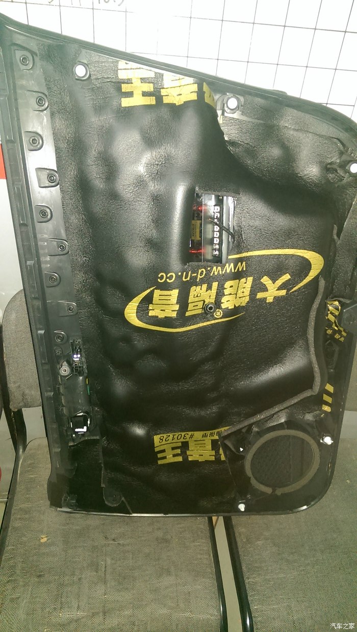

又把前门的门里板加了隔音棉,现在门上门里板上都有棉了。

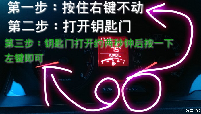

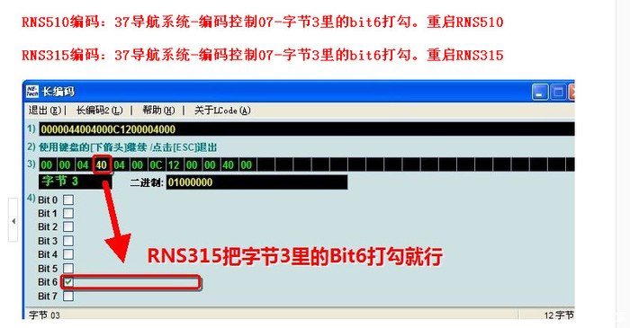

 先来三小步用一张图告诉你如何删除保养提示小扳手,犹豫什么收藏此图吧!

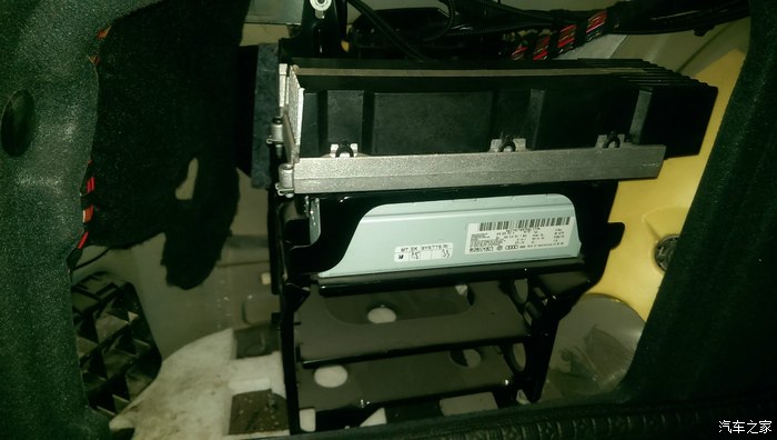

下面是13款奥迪A6的原车功放

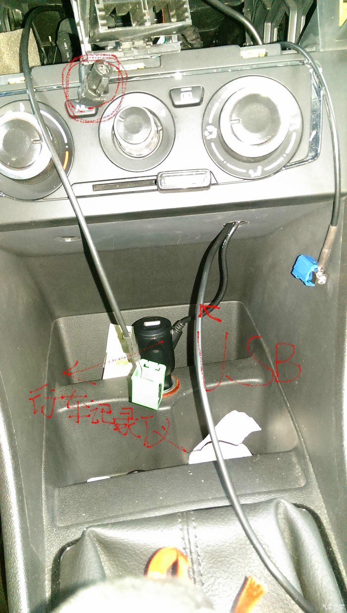

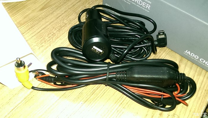

2.加装麦克风,大众通用新桑也预留有原装位,同时加装GPS天线行车记录仪电源线(行车记录仪都
    没买,不过都是迷你T口,看这个捷渡的电源非常不错就拍了)

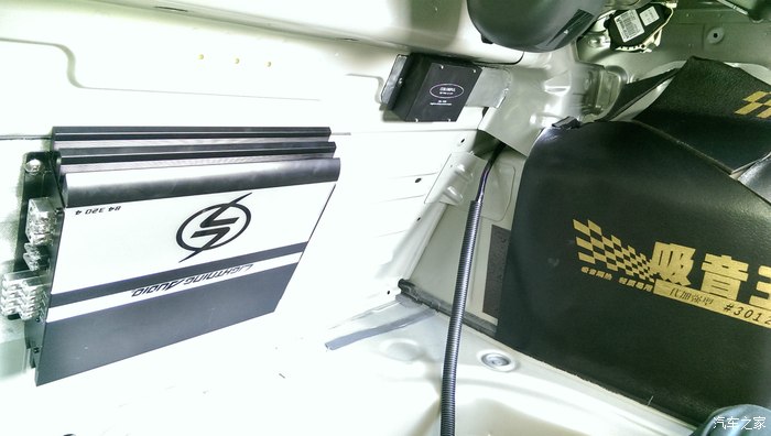

4.加装买了一年的雷霆功放,这个比较的复杂,比起RNS315的那些附件来说都不值得一提。

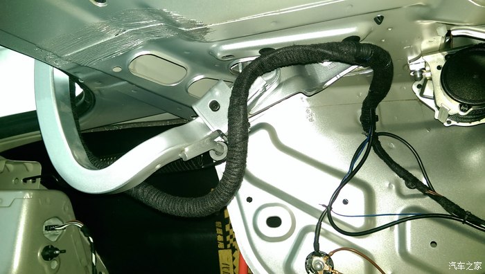

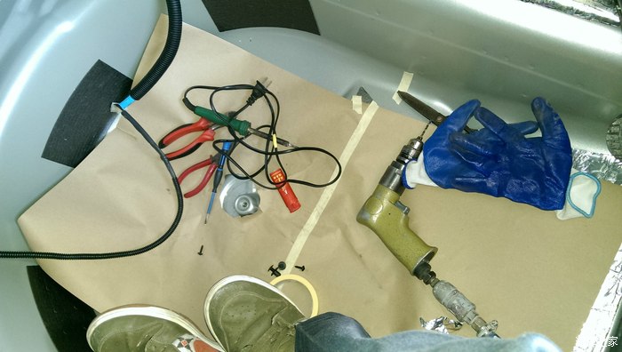

下面图片比较的乱,凑合看吧,其实对我们不专业的人来说过程非常复杂,简直是不能用复杂来形容,也不知道是不是我这次准备工作没做好还是其他原因,反正比我以前任何一次的改装都要麻烦,可能是对功放的期望过大,有时焊几根线都花掉了几个小时,主要是布线和拆装的过程,大致要拆顶灯.A柱内饰板.B柱内饰板.C柱内饰板.后座椅全部得拆.左右后叶子板内饰棉.后备箱盖内饰棉,所有的线头都是焊接的再用热缩管包裹,这也是改装线路唯一接近原厂的做法。

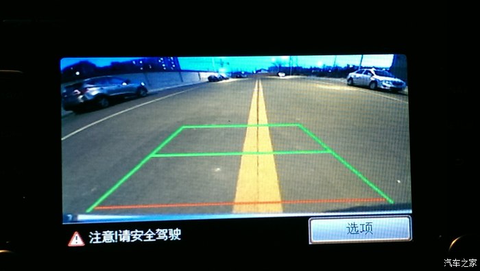

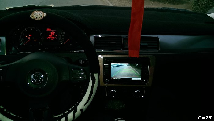

倒车影像
导航,这个导航用起来比较的一般,还不如手机。

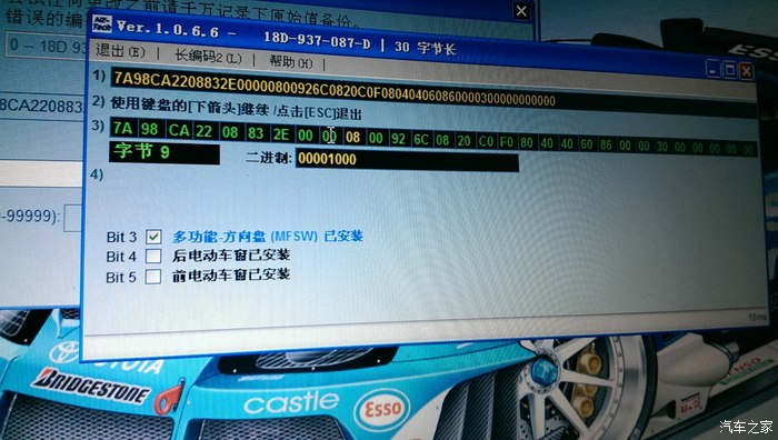

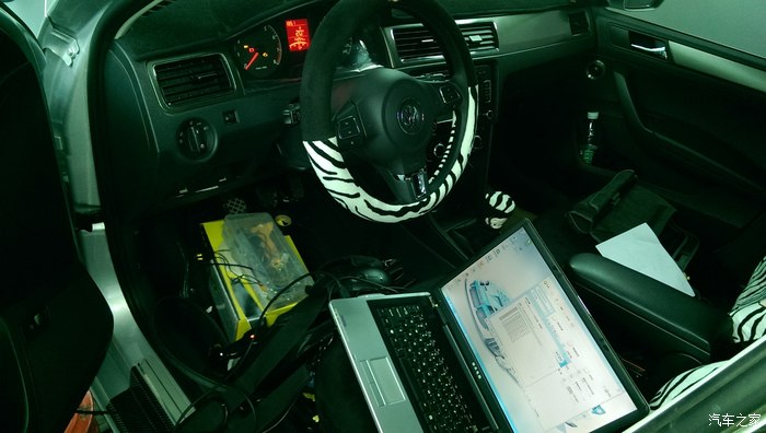

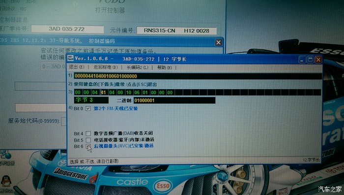

安装完毕后需要匹配,匹配的前提必须是:1.钥匙门打开。2.导航打开进入导航界面。
顺序是:37-导航系统/编码帮助/点第4个数字01,就出现上面的界面,摄像头打钩执行就行,我一开始没打开导航来回折腾好几下,还把电脑重新起动了。

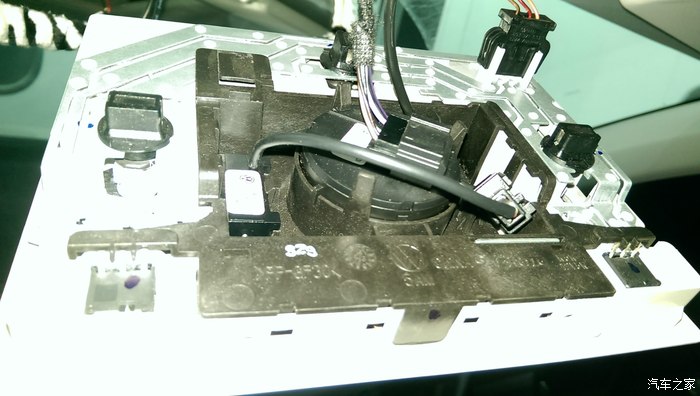

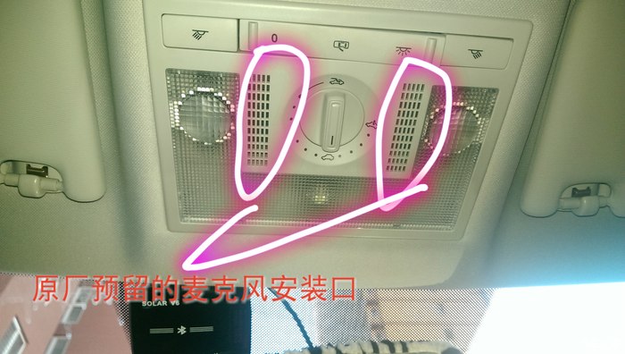

圆圈就是麦克安装位置,两边都可以,插进去就行,下图是背面的效果。

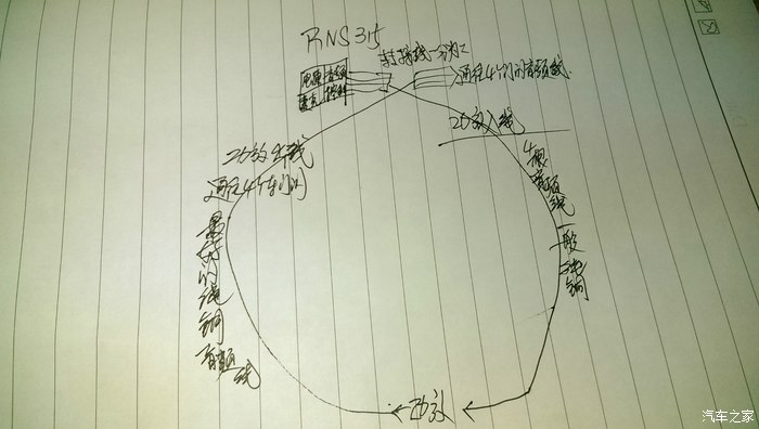

弄之前设计的图

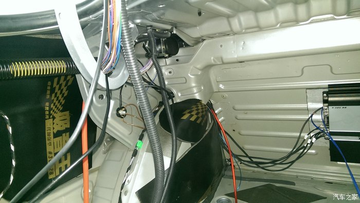

线材也是一个很重要的部分,我用的全部是纯铜的线,300左右,铜包铝100多点就能搞定,想想不省这个问题钱了,万一就不值当了。音频线大约35米,火线6米,右侧入线左侧回线,回线比入线贵点。

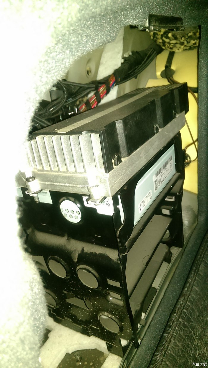

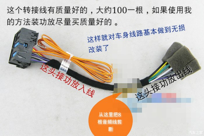

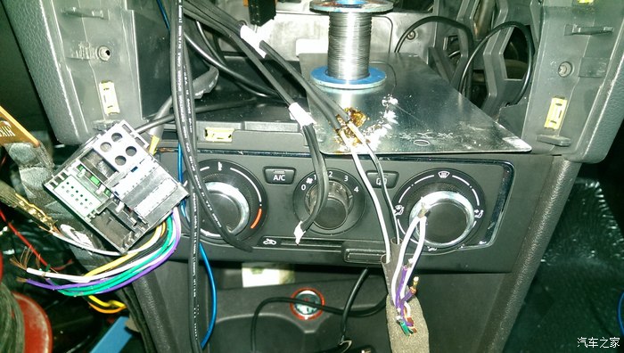

我的功放进线出线都是从转接线上来弄的,这个是我自己琢磨出来的,好处是不用拆门板。具体操作方法如下:转接线上有前后左右4组音频线,用剪刀从中间剪断,功放入线接在CD机后面,功放的出线接在剪下来那个插头上。个人感觉是做到了最小的线路无损改装。

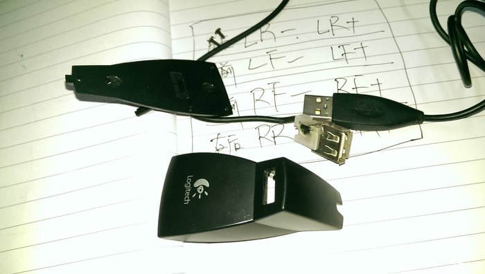

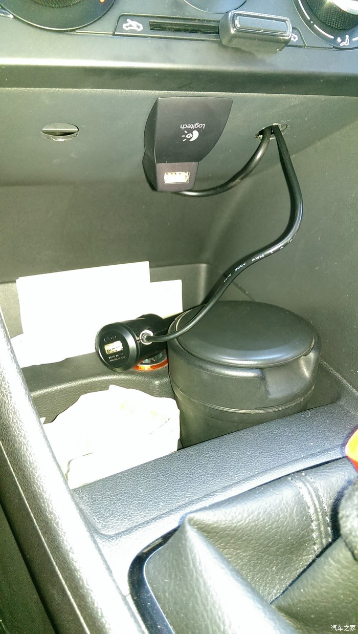

量身定做的USB延长线,必须拆开把线穿过去再焊接上,罗技的噢!底座面大用双面胶粘个顺手的地方就OK了。

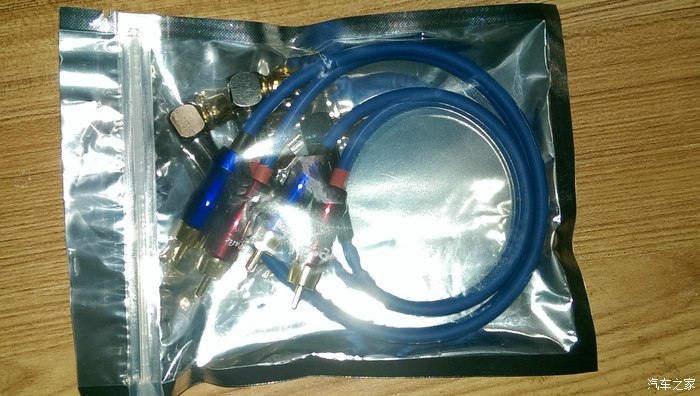

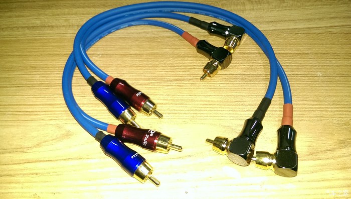

某宝订制的高转低专用音频线,秋叶原100两根

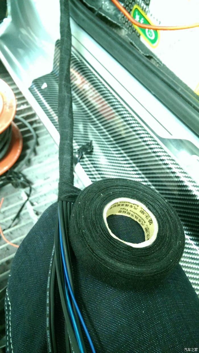

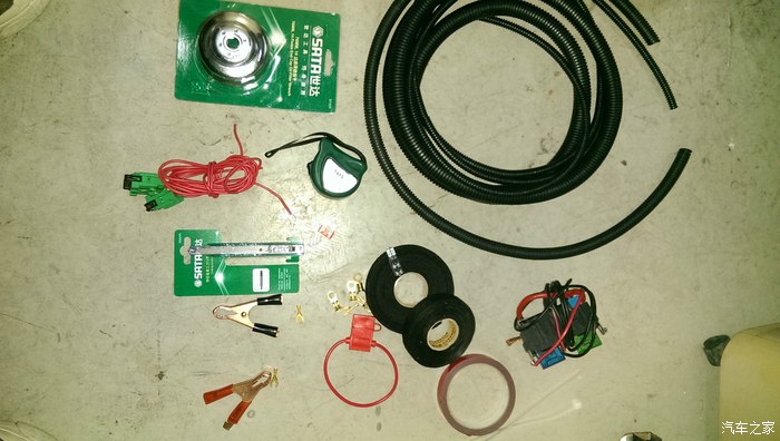

绒布胶带,功放火线双保险,还有新桑的机滤套筒,没用两回坏了,世达的好处就是终身保修,又换一个新的。

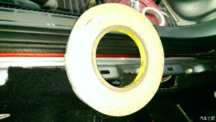

3M胶带固定火线使用的。
原来的波纹管小了,换个大点的把后摄像头的线全包裹进去,基本看不出来改过。
功放搭铁接在这里,约1米长。

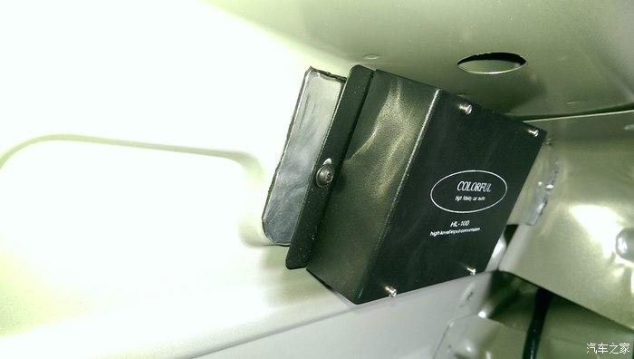

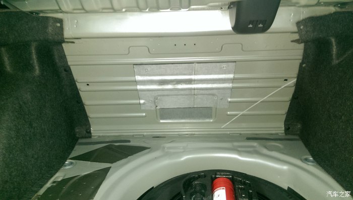

功放的安装底座十一的时候做的,哎!想想为了装这个功放都准备了一年,期望之大难度之大,没有难度也就没有期望。定制的这个底座分毫不差,十一真是没白费劲啊!买了10条不锈钢螺丝最后用了4条。
http://club.autohome.com.cn/bbs/thread-c-2922-34244282-1.html

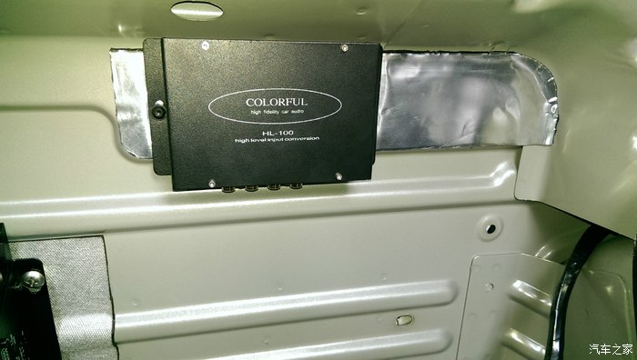

这是高转低,有了这个就不用什么控制线了,带延时关功放的功能,下面贴的是止振胶,之前后备箱弄得太乱也没拍照片。

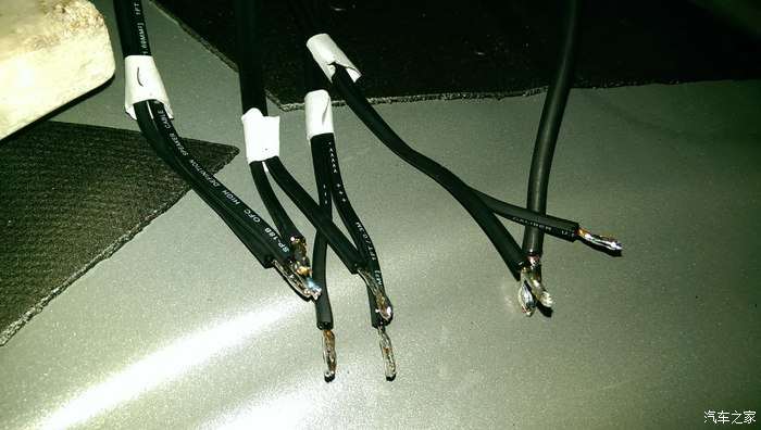

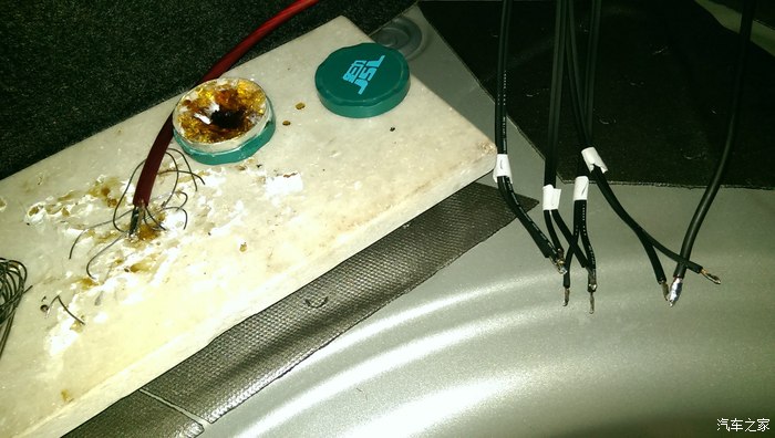

把正负极所有输出音频线头用焊锡包裹了下

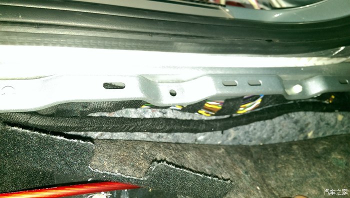

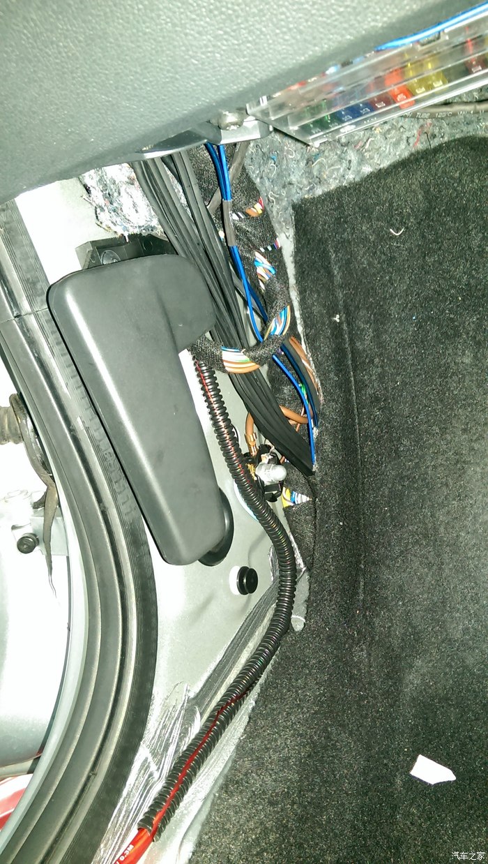

前后门槛下的音频线,用绒布胶全部包裹,下面包完的效果,看得出那个是原厂的线束吗?
音频线不能与电路捆一起的。

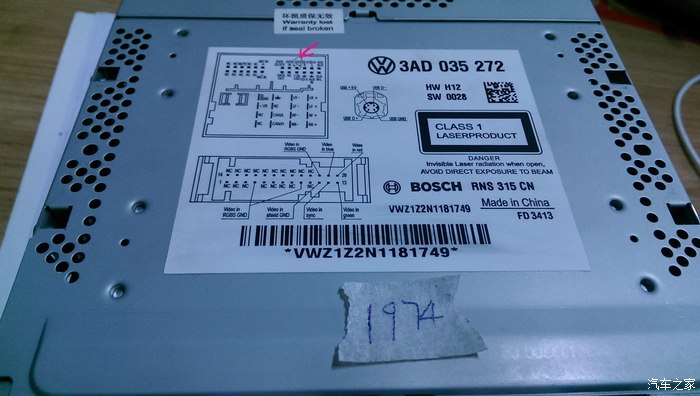

RNS315控制功放的火线是CDC端子,这也是我一个一个的量出来的,外面的改装人家不可能跟你那么细的找,除非这个机型人家特别的熟悉,CD机控制功放的好处是节能,就是说我想听音乐的时候功放才工作,不听就关闭了,而不是ACC控制只要着车了功放就处于开机。

右下角的中国制造下面FD后面数字是生产日期:上图的是13年34周生产的,当然越新越好了,再新价格也不能超过1500,如果能从车主手上买最好,封条必须完好。

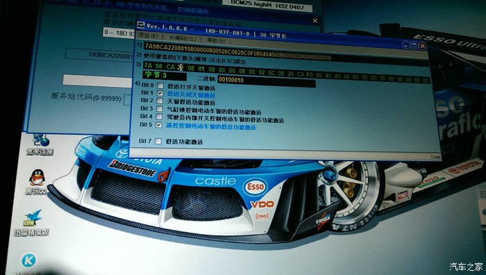

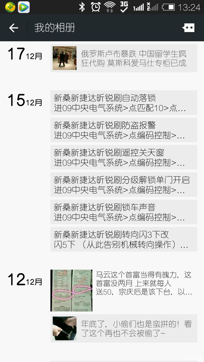

顺便调了
1.摇控锁天窗
2.转向灯3闪改5闪
3.调出来锁车声音(开锁未调,声太大凑合用吧)

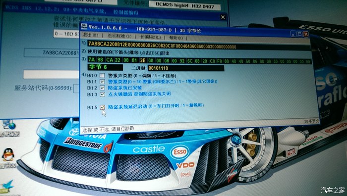

4.防盗报警(这个没试出来),下面是我以前发的微信,及部分过程

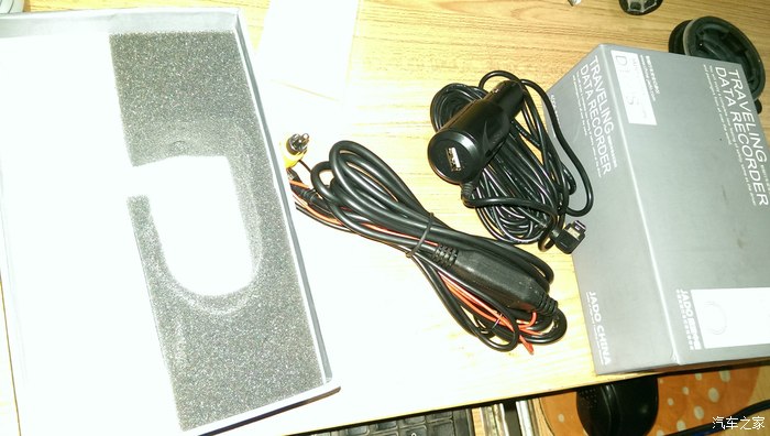

2014.1.24日,两个月前到货的行车记录仪,牌子我就不说了,个人认为国产里应该是做工最好的品牌了,看着不起眼但功能效果没得说,之前电源线都走好了直接粘上就行。上图上视频
.http://v.youku.com/v_show/id_XODc5MTQ1MDAw.html?x&sharefrom=android

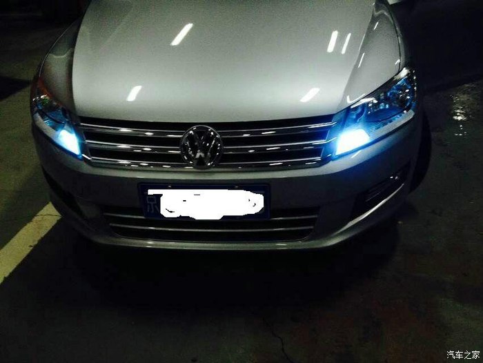

上一个冰蓝小LED灯用了也就半年全烧了,换了个新的,铝板32珠的,不知寿命如何,未来海拉6透镜就不着了,有冰蓝天使眼白色恶魔眼和黄色转向泪眼日行灯,在另一个超级在灯改装贴上有。

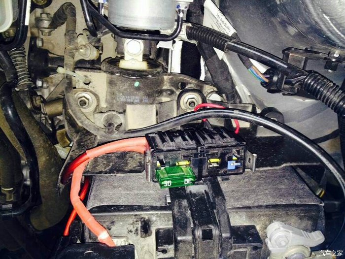

换了个功放的保险,原来管式的保险太垃圾了,也不好看,这是拆车的30安大保险座。
