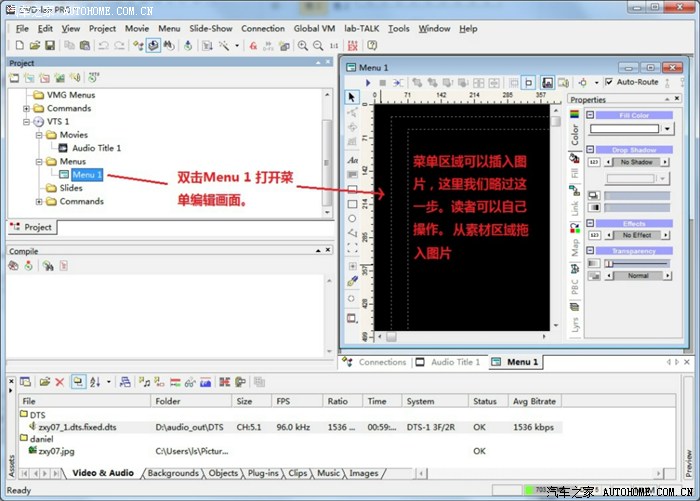

2. 出现视频编缉画面如下,由于我们不需要视频画面。不要忘记这是DTS Audio DVD。所以我们要删除Movie1标题。

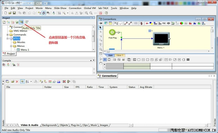

3. 然后添加一个只有音轨的标题。
4. 开始编辑之前,你需要导入素材(就是我们所需的.dts文件和DTS Audio DVD所需图片)。
然后接着导入图片,用于显示。结果如下

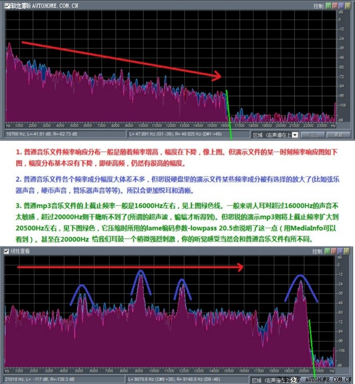

关于思锐硬盘里的演示mp3文件(其实是普通立体声mp3)2010/12/12 23:09 13,851,530 01 吻和泪.mp3
2010/12/12 23:09 11,634,263 02 最浪漫的事.mp3
2010/12/12 23:09 14,072,016 03 想你想到梦里头.mp3
2010/12/12 23:09 11,678,142 04 太委屈.mp3
2010/12/12 23:09 13,179,673 05 爱你十分泪七分.mp3
2010/12/12 23:09 12,815,006 06 当爱情经过的时候.mp3
2010/12/12 23:09 10,499,509 07 最熟悉的陌生人.mp3
2010/12/12 23:09 11,195,396 08 红颜.mp3
2010/12/12 23:09 10,181,845 09 分飞.mp3
2010/12/12 23:09 11,683,382 10 风中有朵雨做的云.mp3
2010/12/12 23:09 8,929,022 11 值得一辈子.mp3
2010/12/12 23:09 13,463,879 12 城里的月光.mp3
2010/12/12 23:09 10,032,425 13 勇气.mp3
经过检查,已经确认,这些mp3并不是多声道的(我用mp3 surround播放软件检查过-有2个播放器可以检查mp3 surround,一个是winamp, 一个是Fraunhofer IIS官方的MP3 Surround Player 3.0.2,2个都显示不是mp3 surround)。
证据见图:
它们只是普通的联合立体声mp3, 只是使用320Kbps CBR压缩的。使用lame压缩。压缩时使用20000Hz的上限截止频率。其实这些都不是音质听上去比其他mp3更好一点的重点。我用频谱分析软件分析了这些文件,见图:
重点是这些音乐都是专门录制的,为了让音质更好,多声道效果更明显,这些音乐用很少的乐器伴奏,主要是贝司(凸现低频效果),木吉他(凸显高频效果),和键盘(管乐器,凸显中频),中音女声进行演唱(突出人声中频),所有的所有都是为让声音清澈透亮,不嘈杂, 不沉闷! 而且适合音箱频率响应,并且经过动态范围压缩,以控制音量。这些音乐的原始光盘应该是多声道DTS(名叫 叶子《午夜情人 DTS》),但转成mp3后就已经将多声道重新合并成只有2声道了。但效果还是不错。不要忘了,这些音乐是专门为DTS音效而制作的,专门为取悦你的耳朵,不同于市面上的流行音乐大碟。 由于它已经被合并为2声道的,但音效很好,频率分明,用思锐的DTS Neural功能进行重编码为多声道后,效果当然不会差。但我相信如果用原来的DTS碟(叶子《午夜情人 DTS》), 在思锐上放出来,那效果会更好。做为演示,比亚迪估计没有办法直接将原始DTS碟给车主,所以只能折中,做成mp3然后放在硬盘里。这也从侧面说明思锐是无法直接从硬盘上软解DTS的。否则,他们不用做成立体声mp3了。
另外,我99%肯定思锐不支持mp3 surround(环绕声mp3)。其实没有几个软件支持播放mp3 surround。据我了解只有上面我提到的2个软件支持。至于mp3 surround编码器更是绝无仅有,只有Fraunhofer IIS官方才有此编码器,现在已经很难找了。 相反,我99%肯定思锐应该支持AAC。一般aac音乐的扩展名为.mp4或.m4a. aac实际上是就是MPEG 4的音频规范。是mp3的升级版,思锐肯定是支持mp4的影音文件的。所以也一定支持aac。aac/mp4天然就支持多声道。
另外mp3 surround是收费的,而且只是个原来的mp3的补丁,需要购买许可。现在网上已经找不到试用版了(以前有)。
