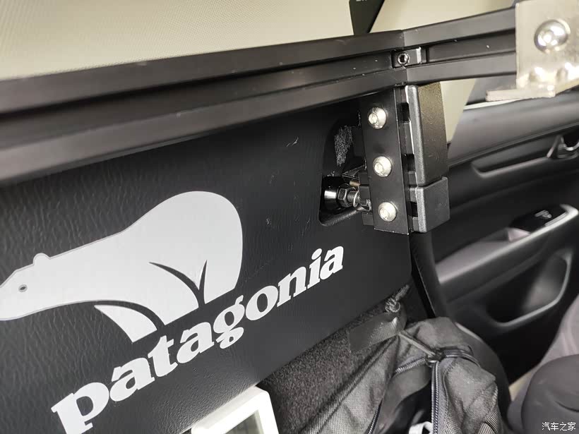

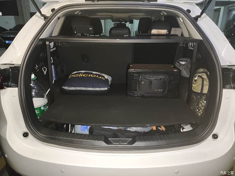

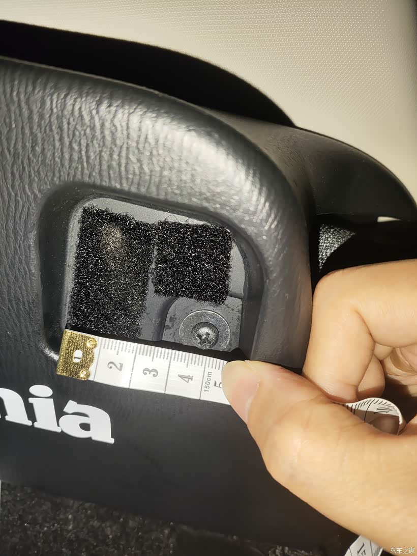

这次分享一下我的后备箱置物架制作. 材料还是跟我之前做的床架一样的铝形材, 对床架有兴趣的可以翻看我之前的帖子. 置物架选用2020欧标的, 桌板是网上定做的洞洞板, 量好尺寸最重要, 车子内部是弧形的, 注意要最窄处的尺寸.
**后备箱置物架用途是驻车或露营时使用, 开车时切记不要放东西在上面, 影响安全.**

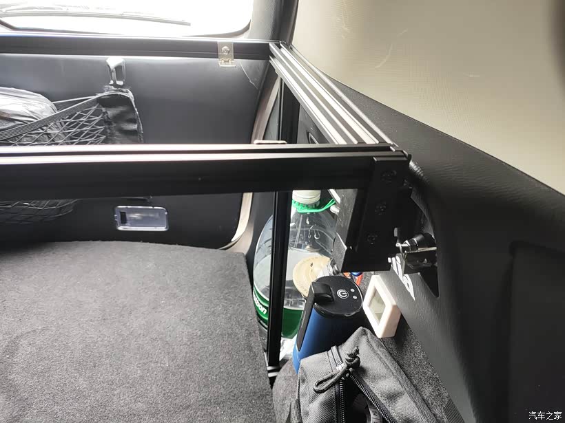

利用原车置物架横杆预留的孔位, 铝形材加脚杯撑在这里起到固定作用, 以下是前面两只桌脚的制作方法:

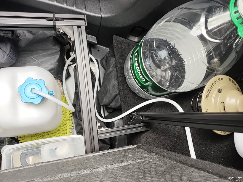

后面两条桌脚用角码固定到床架上, 确保稳定性, 如下图片:
床架用的3030铝形材

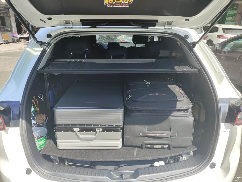

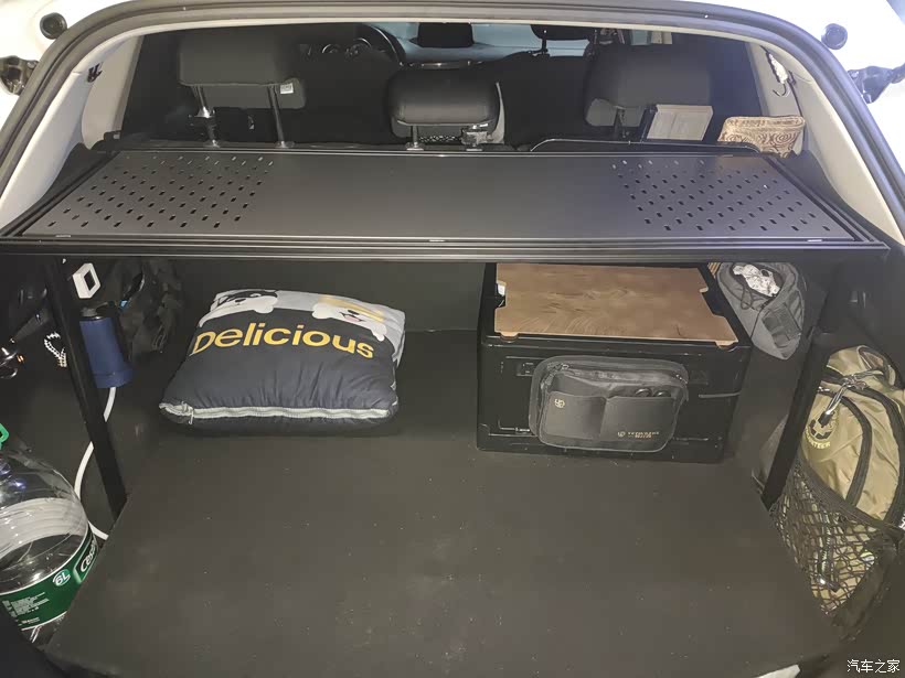

定制的洞洞板预留了孔位, 用扎带固定在架子上, 后备箱置物架完成效果图:

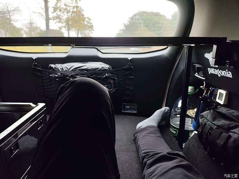

桌板距床板高度超过50CM, 不影响车里睡觉抬腿
春节自驾游 服务区烧水吃泡面.
不影响车里睡觉抬腿
可以放两个20多寸旅行箱:

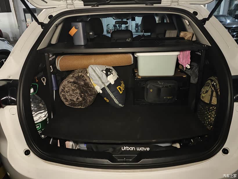

后续还可以在此桌板下加多一层导轨抽拉桌板, 等以后有时间搞, 铝形材就像搭积木一样可玩性很高, 又美观结实, 还没异味, 比木质的好太多了.
看下我的床车整体效果:

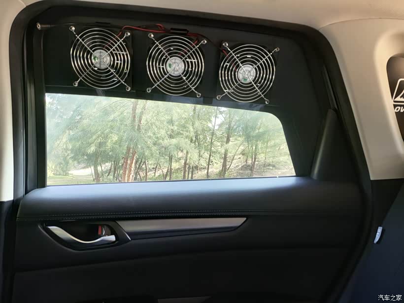

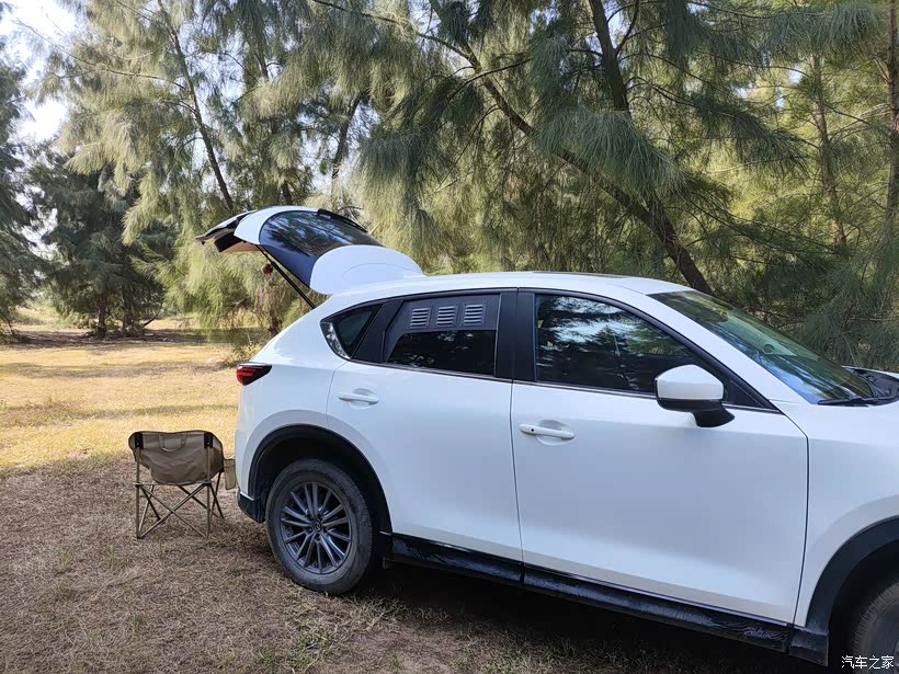

定制的车窗百叶窗, 带有防蚊网, 风扇. 再也不怕车里露营时下雨闷热了. 缺点就是贵.
