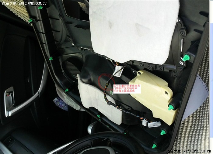

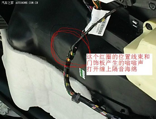

打开X80的门饰板有不是很大的隔音棉感觉有点小 在门子上有一整块大黑板很厚实效果可能就是这整块板,  一般车都是一丛很薄的塑料膜
相当厚实 才能出来这么好的音响效果 如果开大音响门饰板有嗡嗡让人难受声音  就是下面的线束碰到门饰板的声音下
下面打开门饰板把线束缠上隔音海绵 解决嗡嗡声!
要是有车门发生嗡嗡的声音  就可以这么解决
