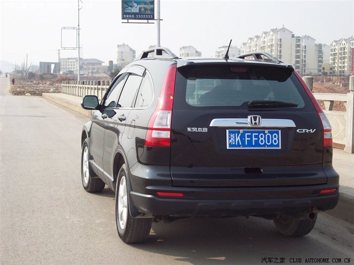

篇章一:出场(请勿套牌 此号为空)

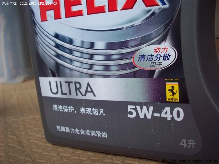

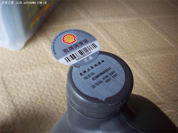

网上淘的灰喜力(336元):
支持电话防伪查询,400-888-0500 经查,系正品:

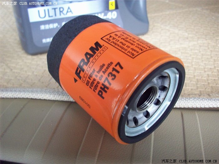

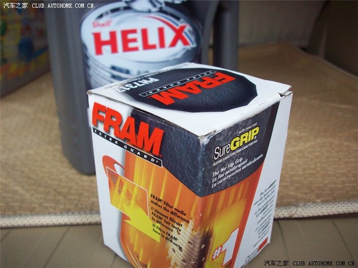

霍尼韦尔机滤(33元):

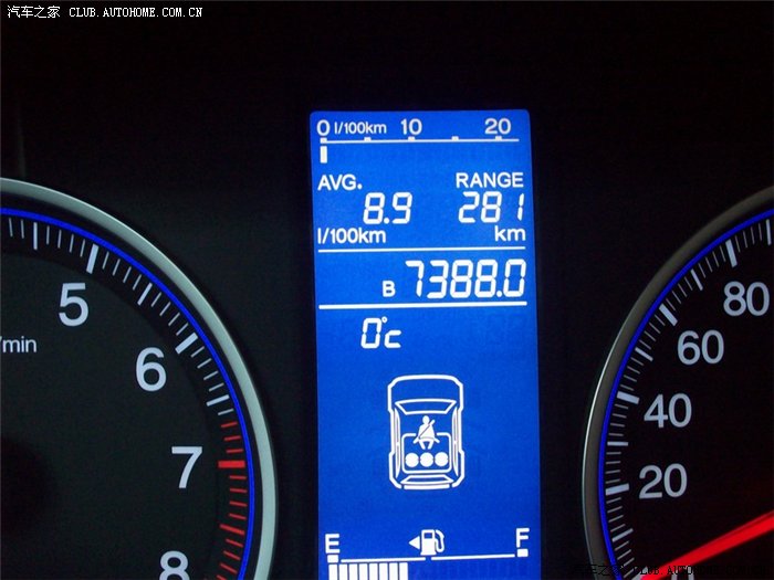

元月2号,总里程7388KM,还没到规定的公里数,但天气较寒冷,所以提前做了二保。
7388KM平均油耗显示8.9,但实测比显示的高0.3--0.6,所以实际油耗应在9.4左右,大部分在市内行驶,很少上高速。
油耗挺满意:

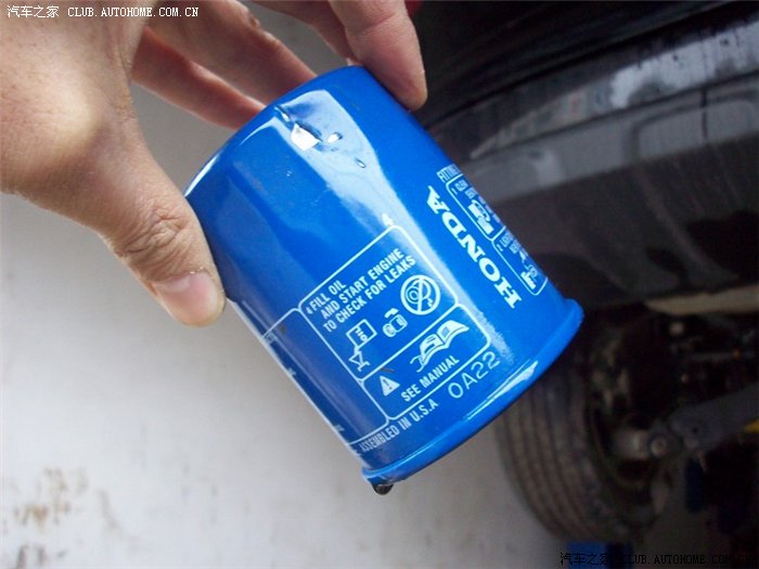

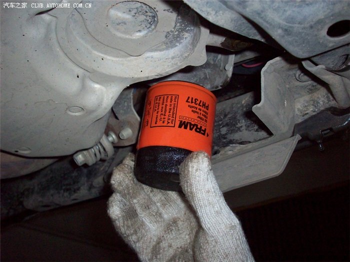

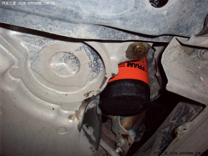

拆下来的4S店机滤 苏州产 飞得牌:
装上新机滤,此款为防滑手柄设计,不允许使用机械拧紧,只使用手拧,防止使内部变形:

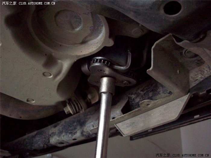

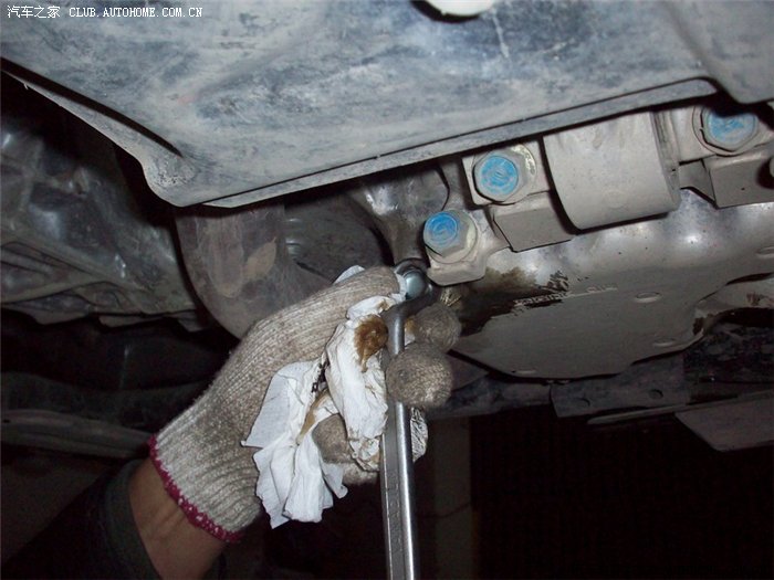

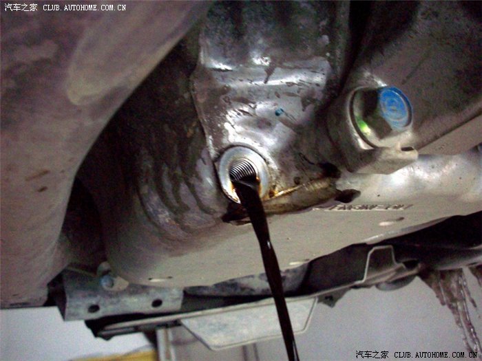

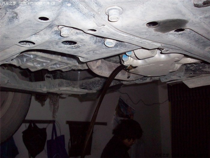

拧紧放油孔螺栓:

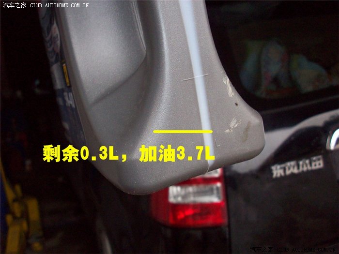

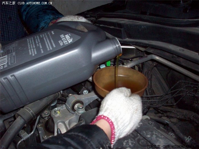

注入新鲜机油(2.0L车型加注3.7L机油):
二保只需更换机油机滤,其余只要将空气、空调滤芯用风机吹吹就行了,当然常规检查是少不了的。
二保后的感觉:没感觉!声音宁静些?——不明显;节油些?——没觉得。

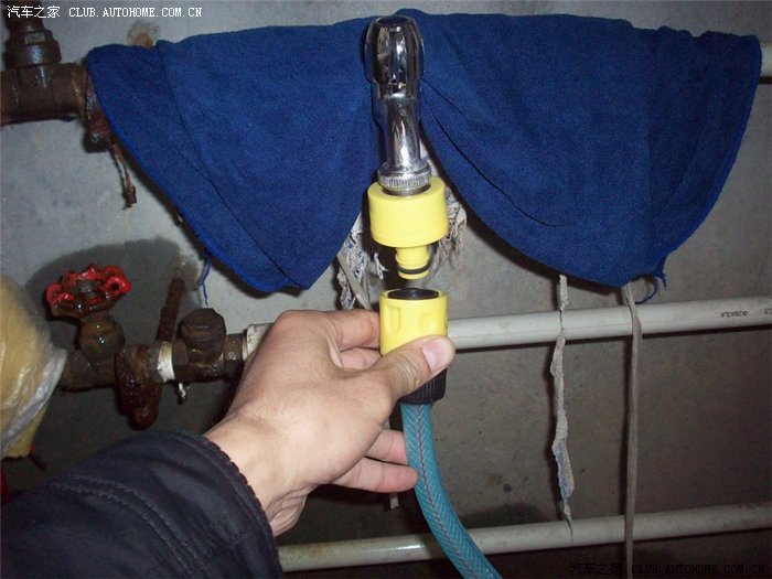

在楼下水表处装了个龙头(为防止小孩子玩耍,平时将龙头手柄取下收起),接上水管:

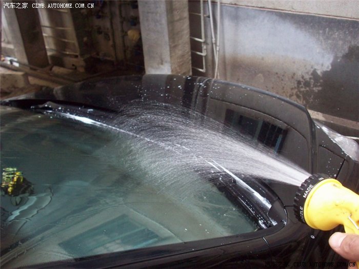

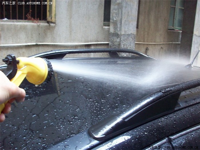

冲去浮尘(切勿在有尘粒的情况下用毛巾擦车):

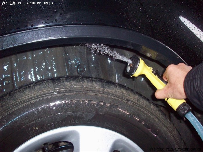

后轮轮护板为金属(前轮为塑料),行驶中轮护板夹角常藏泥土,常年不清除易锈蚀,要定期冲洗(包括底盘易积泥的地方):

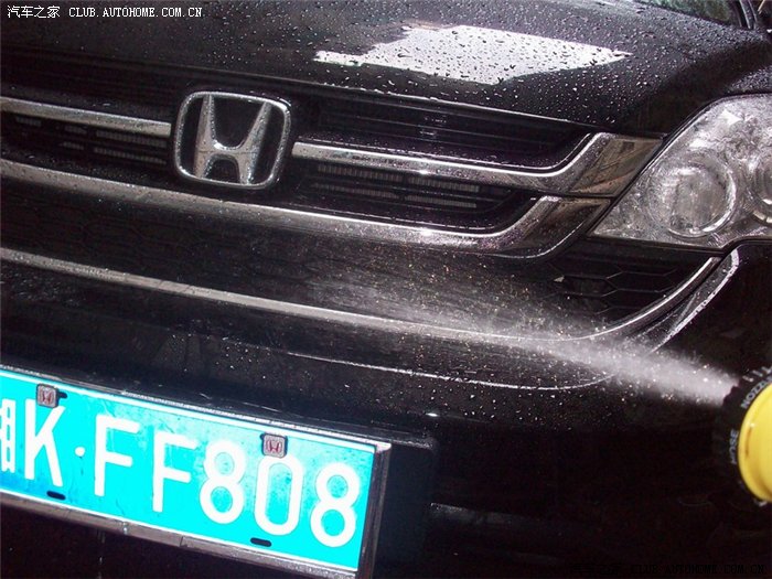

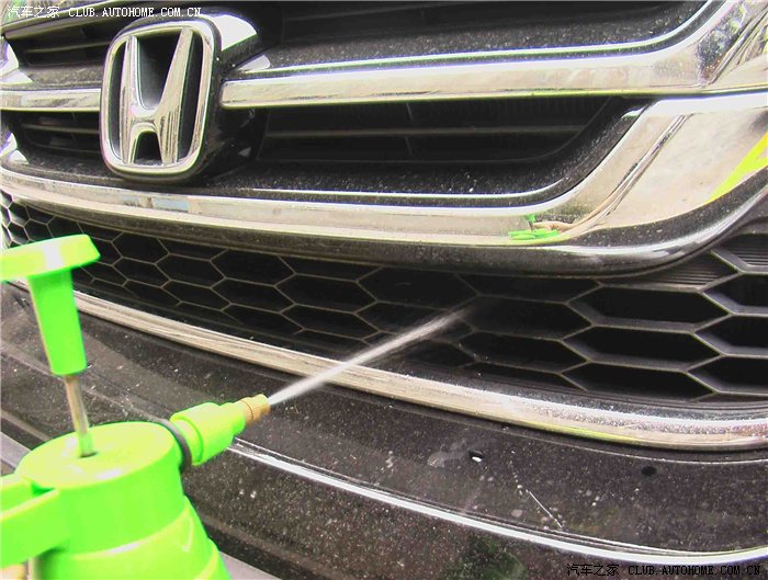

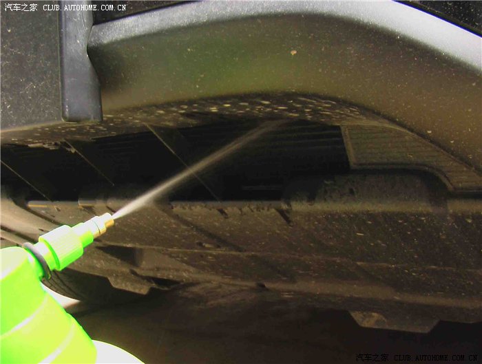

中网内是空调冷凝器和散热水箱,定期用低压水通过中网间隙冲洗散热片上的尘土和昆虫尸体:

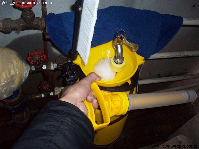

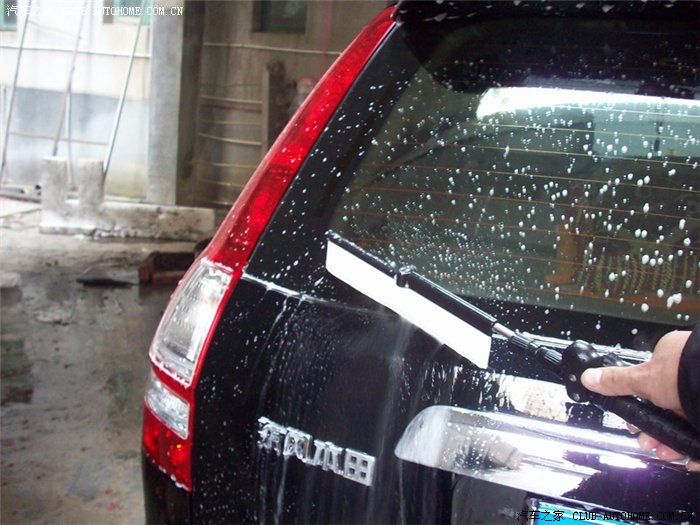

初洗完后进行精洗,先往清洗桶内注水:
加入适量洗车液:

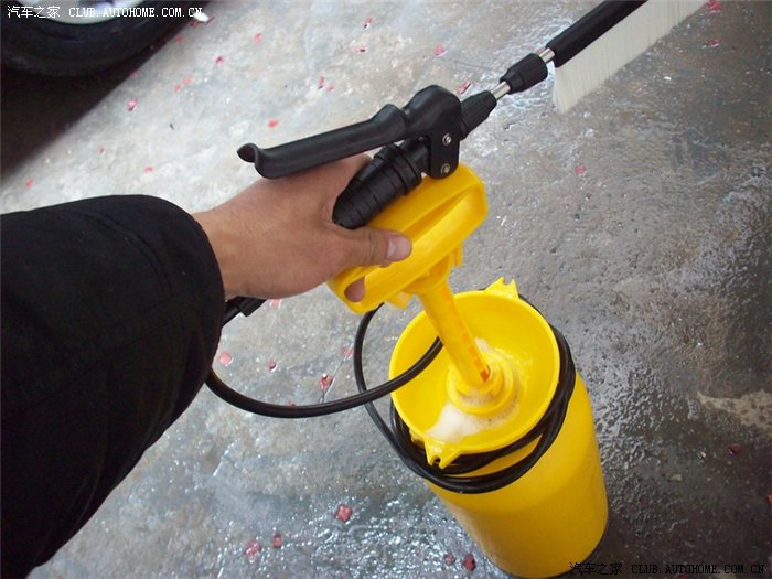

上下拉动手柄,手动加压:

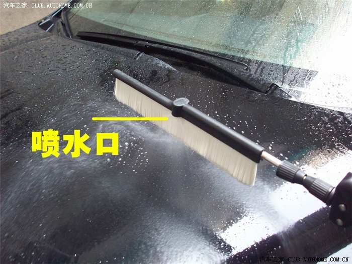

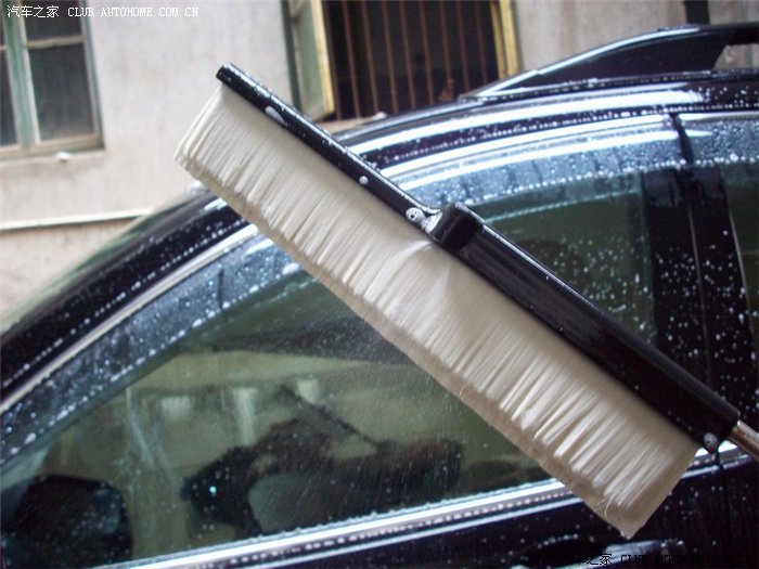

喷水洗刷,可避免尘土砂粒夹在刷毛中对漆面造成人为划伤:
全软羊毛毛刷:
全车洗刷完后,再用清水冲走残留洗车液:

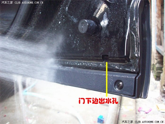

别忘了冲洗几处车身排水孔,防堵塞和积尘。
一是四门底边上的排水孔(窗玻璃密封条是不能100%封住水的,雨天和洗车时总有水进入门腔内从出水孔流出;
二是底盘上有几个排水孔(拿水往车顶一淋,底盘哪流水出来那就是了)。

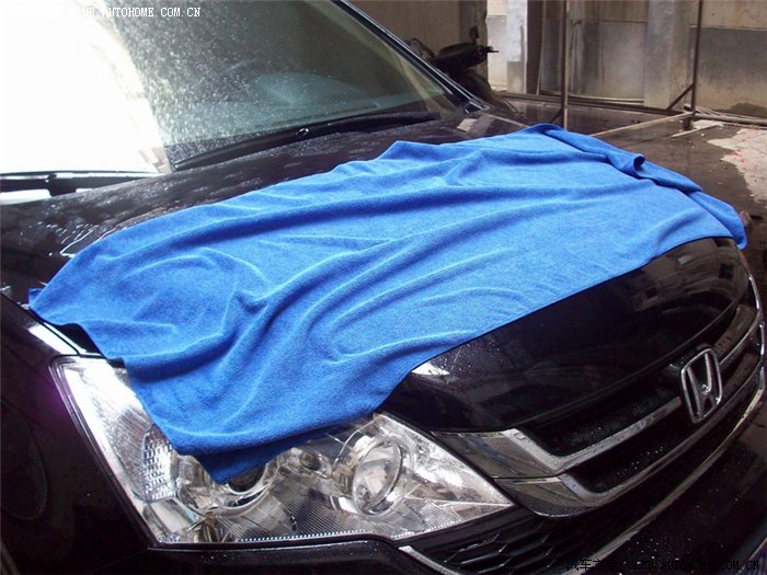

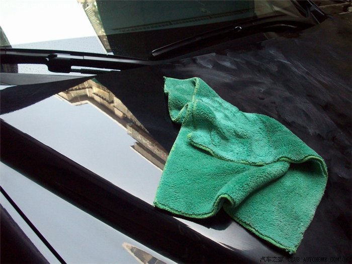

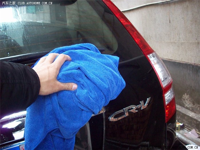

出浴(专用洗车毛巾,不能用棉制品,否则会留下棉屑):

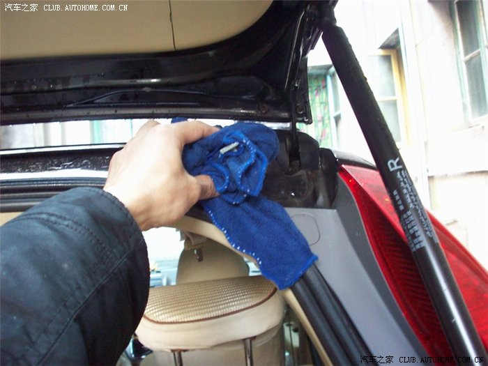

将车身水渍擦干,毛巾须清洁。不能让水自然风干,否则会有水渍残留物附在车漆上:
打开尾门擦干积水,顺便观察了一下,尾翼螺丝防水做得好,附近还没有要生锈的迹象:
擦干侧门四周水滴:

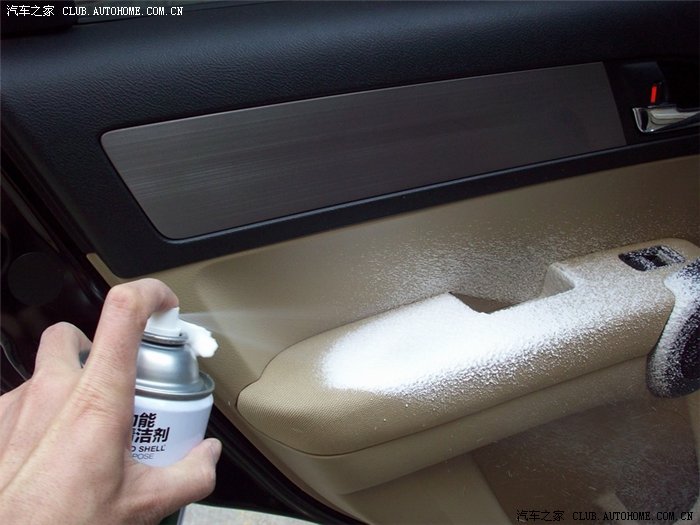

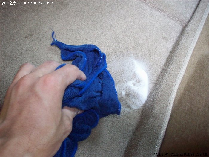

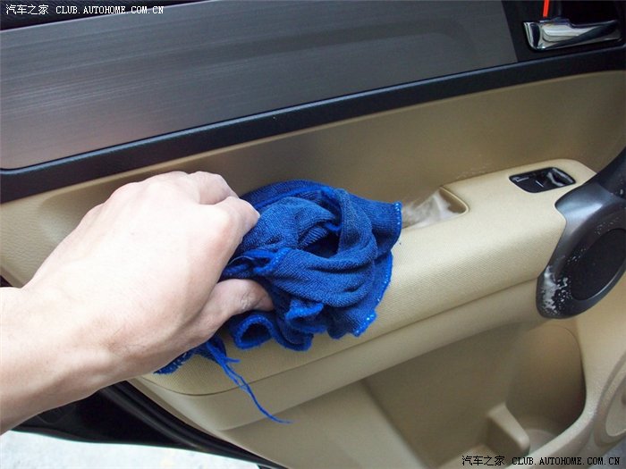

内饰清洁:
大瓶泡沫清洗剂(8.8元)

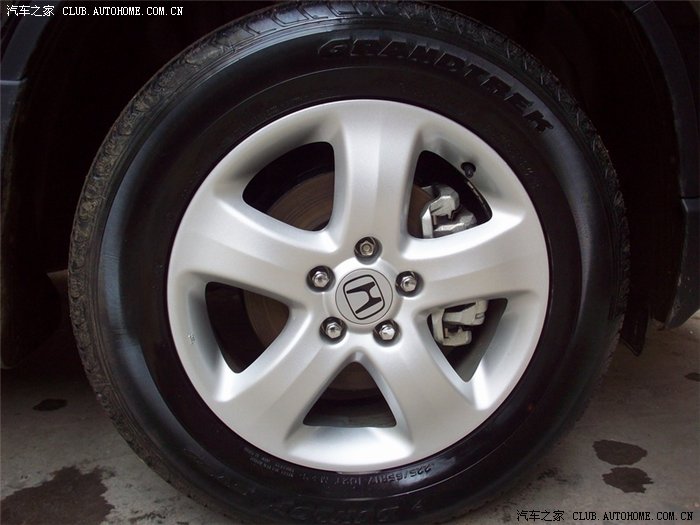

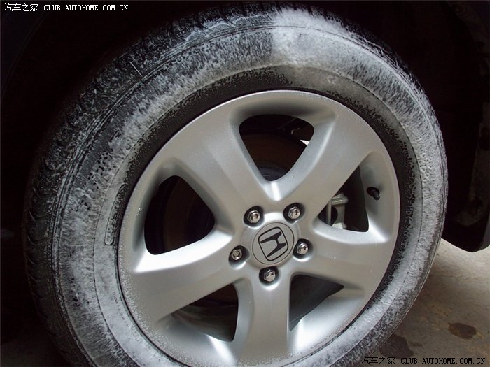

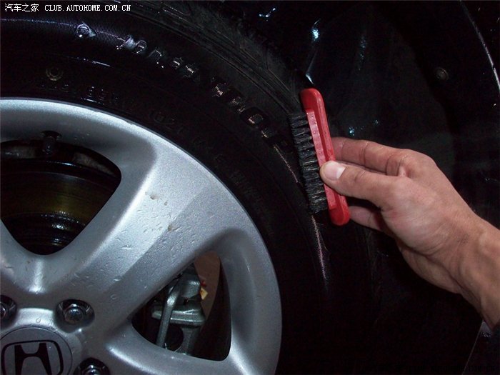

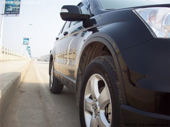

刷干净轮胎侧壁条纹中的尘土、并用毛巾擦拭轮圈:

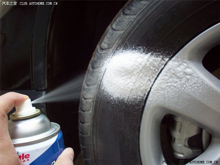

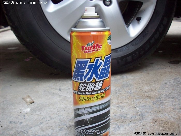

轮胎上釉(22元),不上釉的胎壁颜色发枯,且易受UV辐射提前老化(听说的),劣质轮胎油有腐蚀作用:
喷后不用擦拭,自然干燥:

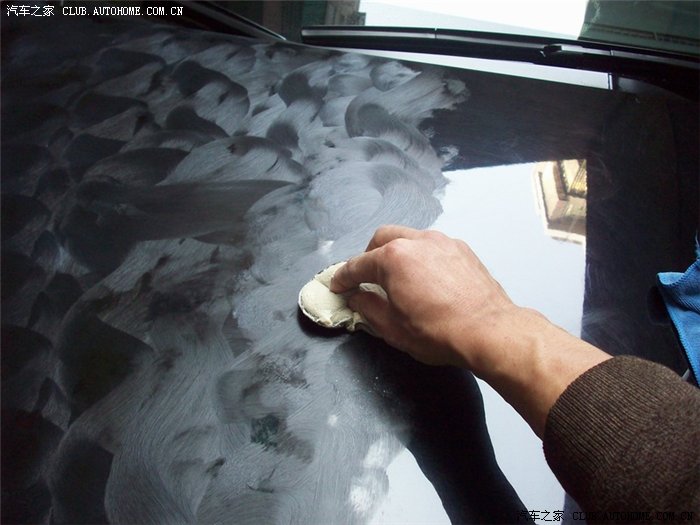

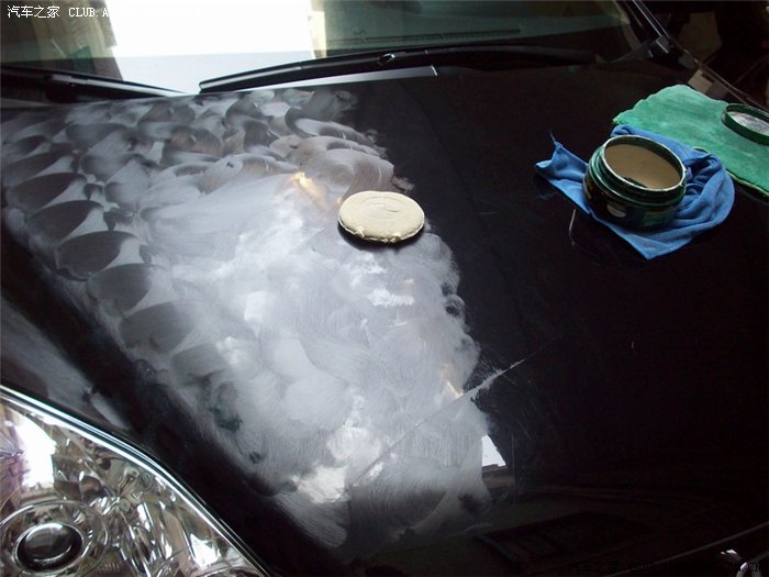

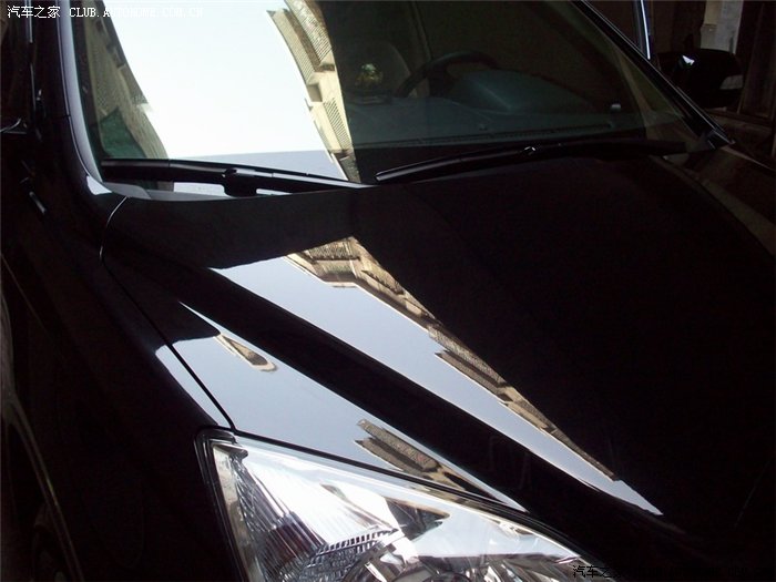

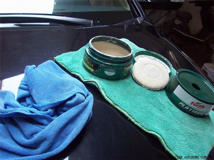

车漆打蜡:
薄薄地涂一层蜡:
涂一块擦拭一块,不可全车一次性涂完:

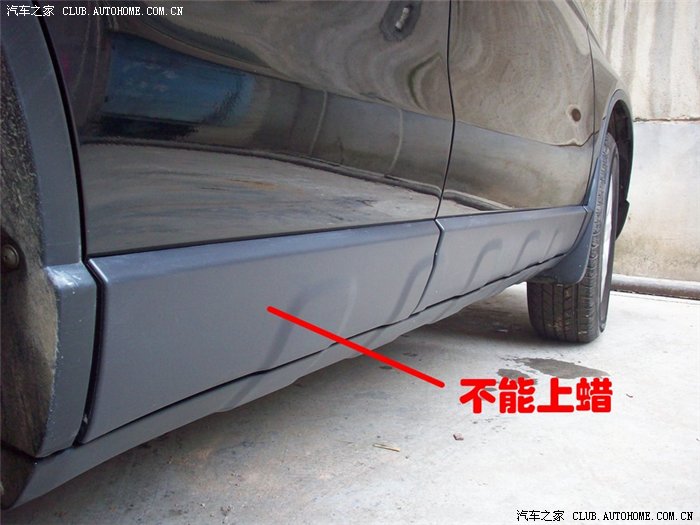

未上漆的塑料件不可上蜡,否则会引起变色(变白),擦拭、抛光:
有镜面效果:
打蜡对车漆的保护作用:

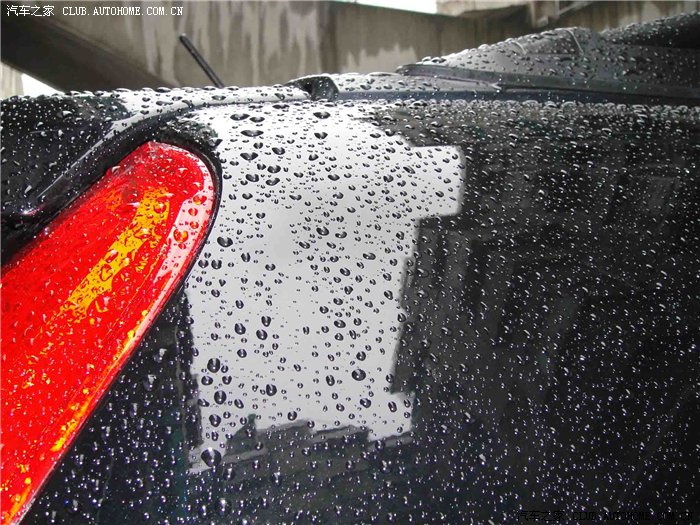

汽车打蜡后,在车漆表面形成一张保护膜,其中一个作用就是防水。下雨后,蜡膜能阻挡酸雨对漆面的侵蚀,防止漆面因雨水长期浸泡而受损。漆面有水珠,表明蜡膜还存在;当雨水均匀分布变成水膜时,表明蜡膜失效。

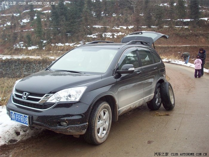

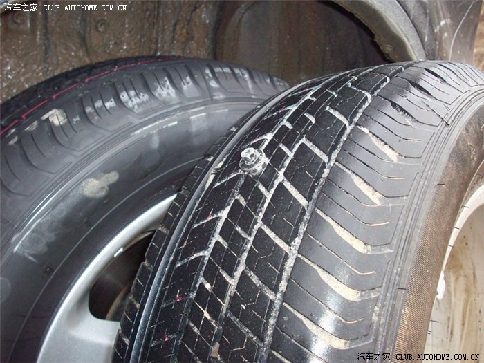

篇章四:轮胎意外扎钉:

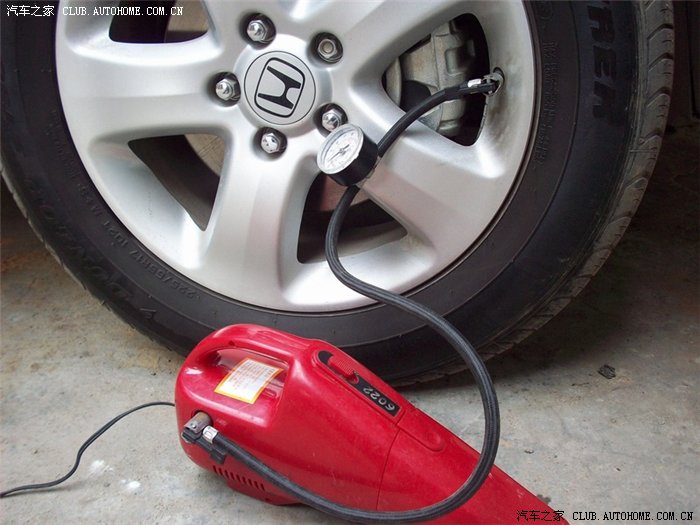

当听到轮胎处发出规则异响时,要考虑是否扎了钉子,或方向突然有点跑偏时,要考虑是否有胎缺气了。
扎钉后,气还没漏时不要拨钉(一拨就漏气),继续行驶找补胎店;正在漏气时,换备胎。
及时补胎,10—20元,没及时发现缺气行驶久了只能换胎了:
备个车载充气机,常检查胎压充点气,挺方便的(下图中有一个防盗螺母,找得到吗):

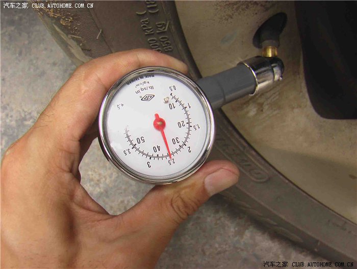

一、检查胎压(每月至少检查一次):冷车、平地,自备胎压计(淘宝 20-30元)。
CRV厂家标准胎压:2.1公斤每平方厘米。一般车主用车胎压:2.5公斤每平方厘米。

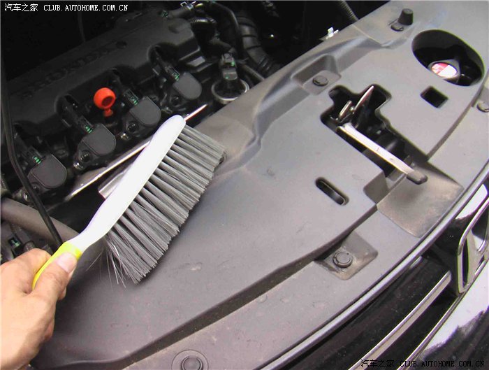

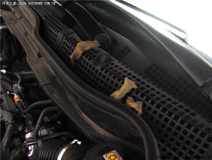

三、除去仓内尘土、树叶。

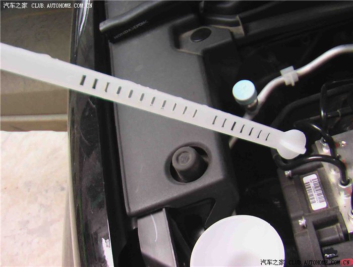

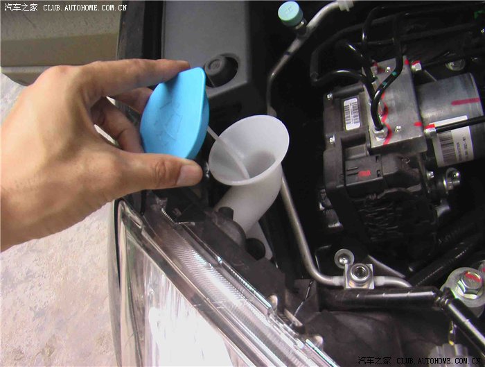

四、检查玻璃水量:揭开盖子,拉出水量显示带,从小孔上的水珠判断水位。
若水量不足时,可直接加自来水,也可加玻璃水,或用“雨刷精”(淘宝)配水加注。
但不可加醋水,会损坏喷水马达。

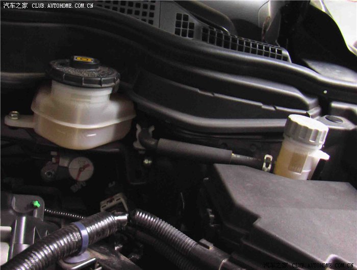

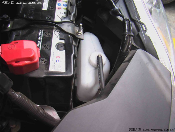

五、从电瓶旁白色小壶下部刻度,观察发动机冷却液水位。
液位应在上下两刻线之间。
经检查,我车液位已接近下刻线,液位有点偏低,今后要多检查,如果再下降,有可能是发动机漏水。

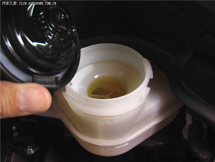

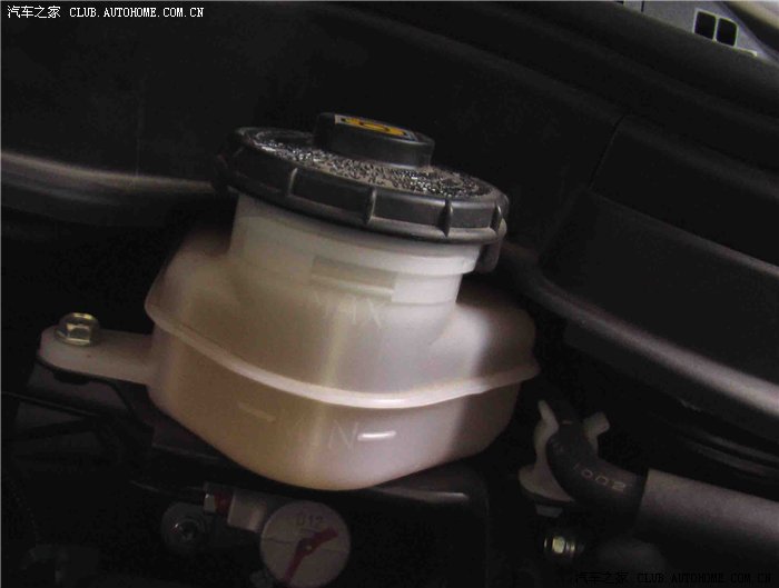

六、左瓶为刹车油,右瓶为离合器油(手动)。
我的刹车油液位超过了最高液位。
我的离合器液液位合适。

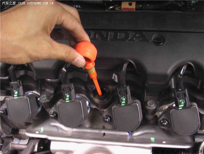

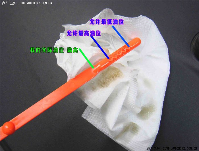

七、拉出发动机机油油位尺,通过油位尺底部机油湿印子判断油量。
我的机油油位偏高,1000公里,机油颜色还可以。

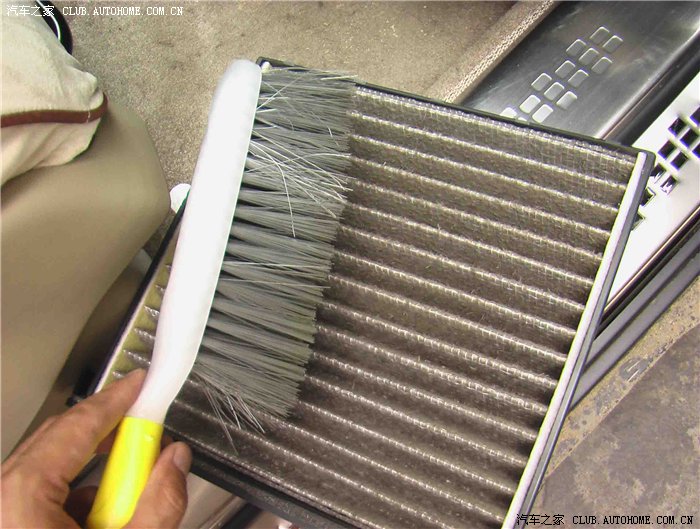

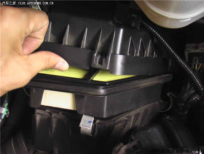

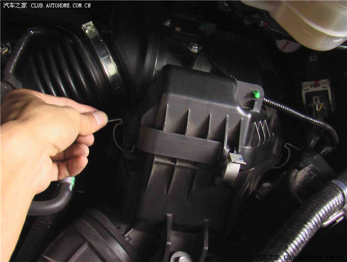

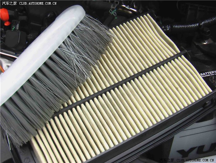

八、检查发动机空气格(空气过滤网):松开三个卡扣,取出空气格,擦拭盒内壁,刷去过滤网尘粒。
1000公里的空气格还挺干净的。

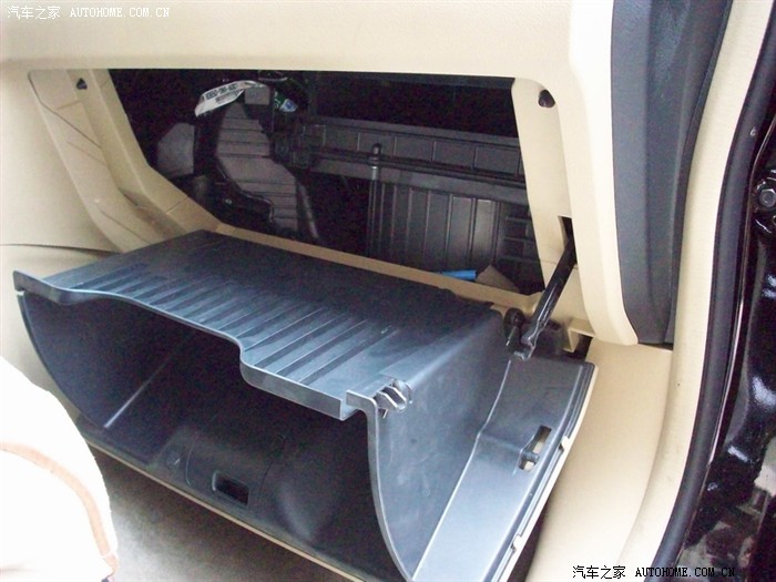

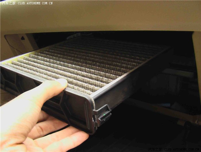

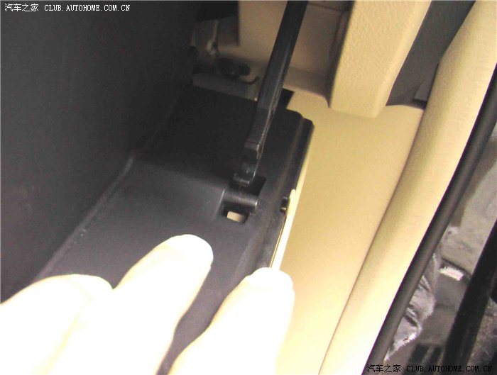

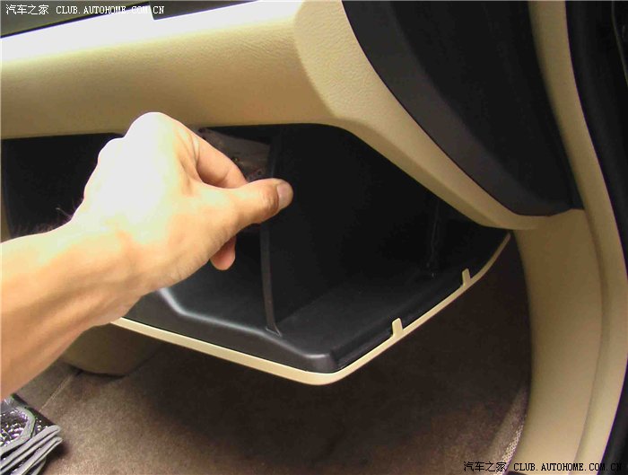

九、检查空调过滤网:打开副驾下层储物盒,两手同时往里按压盒壁,脱开上部卡位,再松开挂勾,储物盒就下垂了,按压过滤网卡位取出过滤网,清理尘粒。
原车配的滤芯,直接水洗,每月一洗,个人认为比高压冲气更好。
洗后就这样竖直放置,水自然下流、风干,材料不吸水,干得较快。

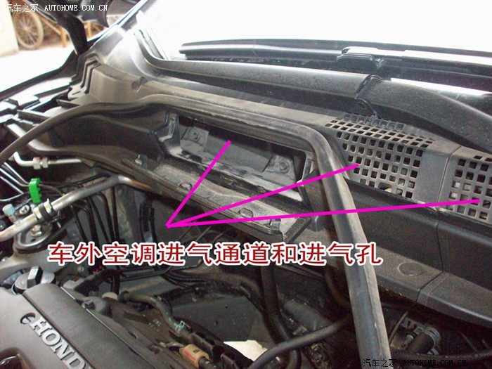

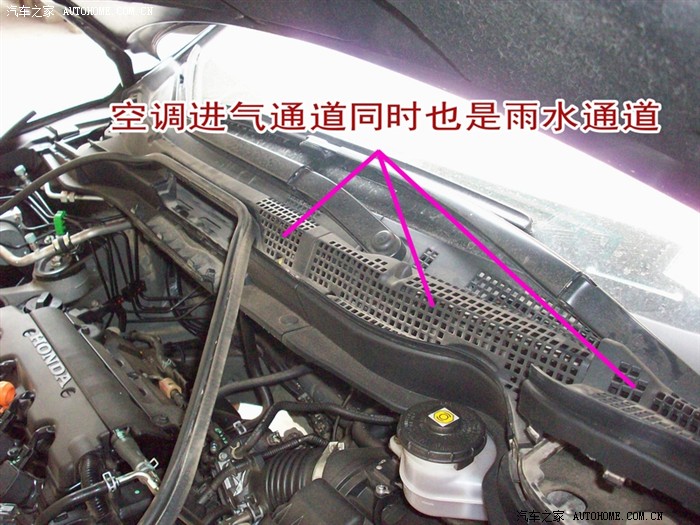

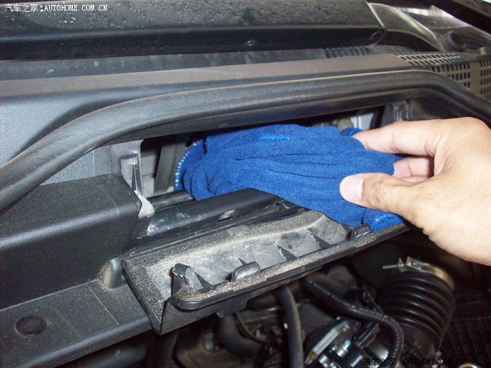

先清洗车外进气通道,

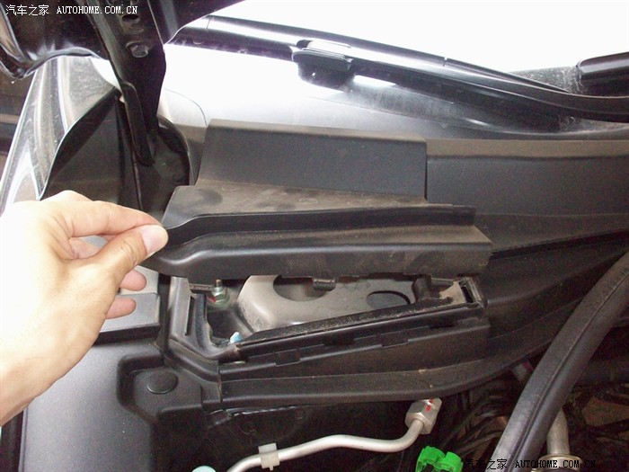

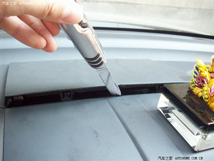

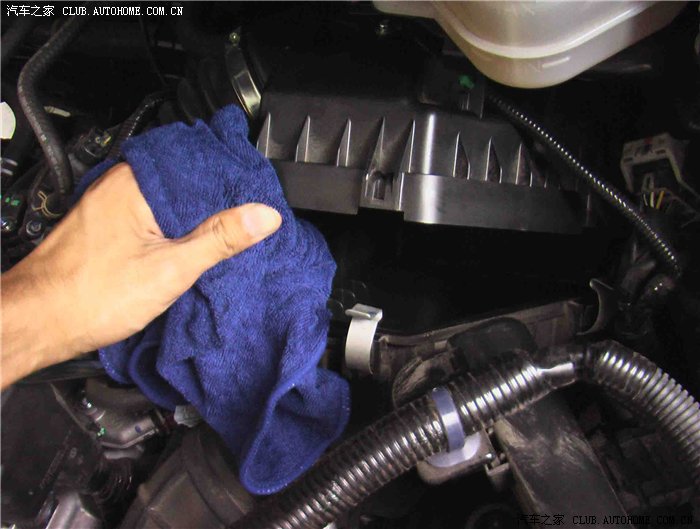

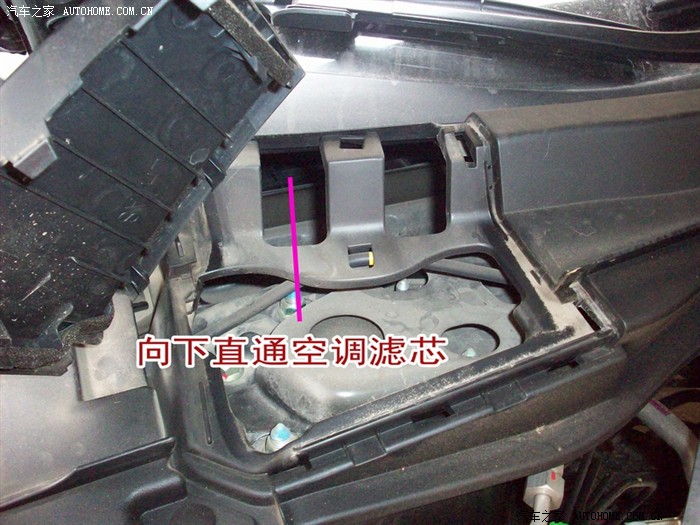

打开引擎盖,
在机仓左侧与风挡相连处有块可打开的盖板,盖板下方,直通空调滤芯
进气通道是片很广阔的空间,平时很易积尘,但下雨和洗车时,部分粉尘会被雨水冲走。
按空调清洗要求,要在开启空调时,用专用清洗剂对进气通道内部进行清洗,
但个人觉得空间太大,且清洗后的废液如果被吸入到蒸发器,反而会不好
所以只用抹布从中间开口处意思了一下。擦完后别忘了关上这块盖板。

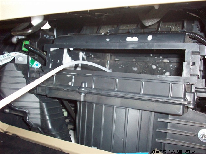

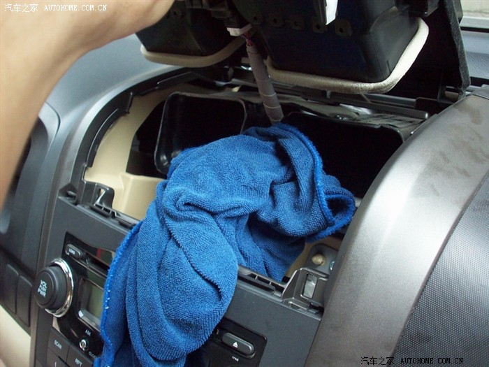

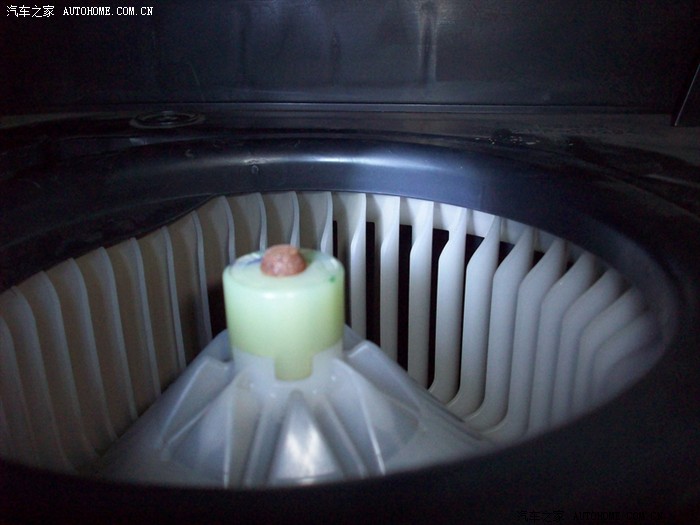

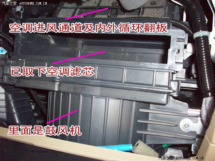

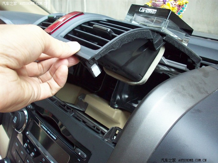

开始清洗内部,垂下手套箱,取出空调滤芯

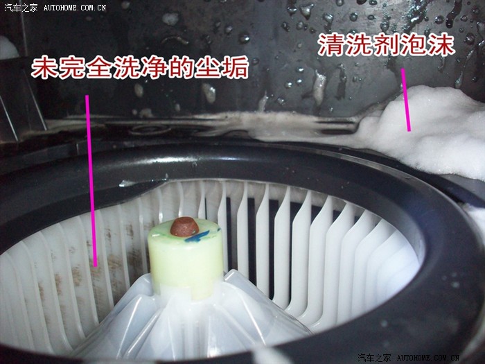

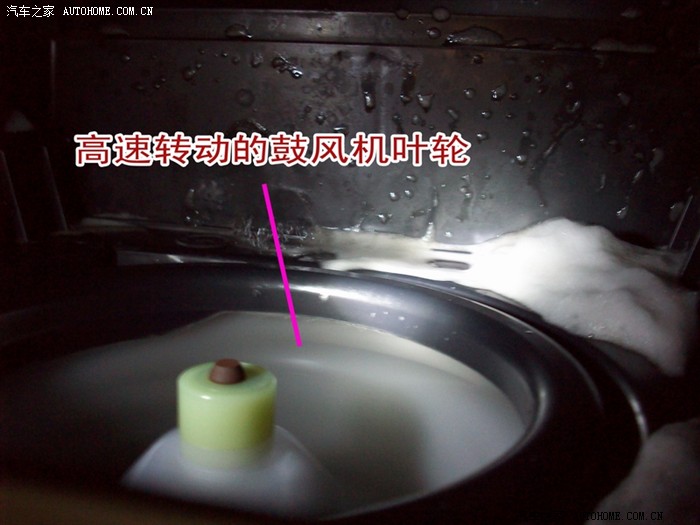

将镜头伸到滤芯盒内可拍到鼓风机叶轮,当风的一面已结了一层薄的尘垢

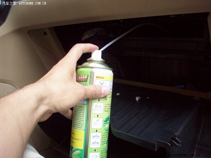

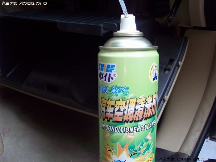

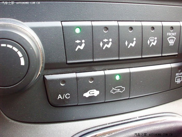

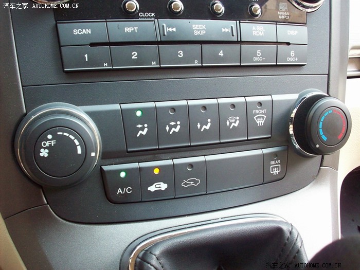

发动车子,打开压缩机,风速调到最大,温度调到最低,使用内循环。

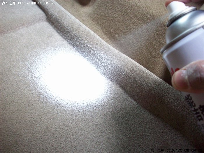

淘的清洗剂
在空调运转时,将泡沫持续喷入鼓风机叶轮,随气流进入空调系统内部(主要是蒸发器)
一般是喷半瓶,我持续喷了一瓶,如果发现有泡沫从出风口喷出就暂停

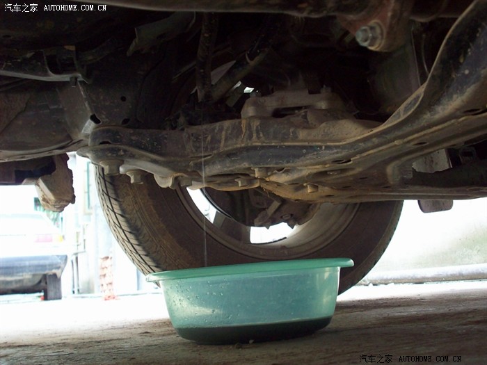

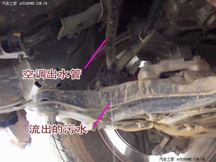

污水会从空调排水管排出,
污水一部分是泡沫本身的水分,一部分是空中水蒸气在蒸发器上遇冷液化而成的。
喷完后,空调持续运转10--15分钟,让废液排出
排出的废液,底部好多尘粒

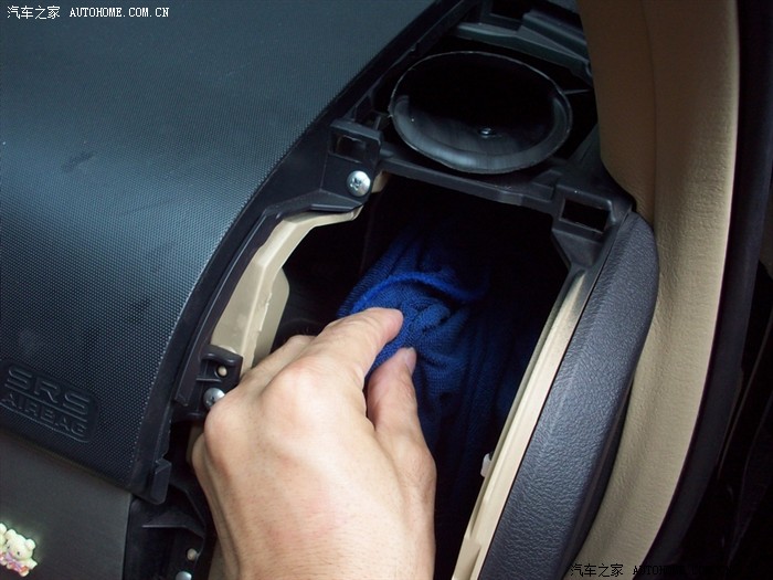

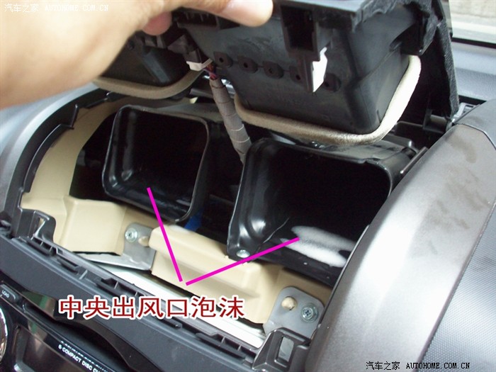

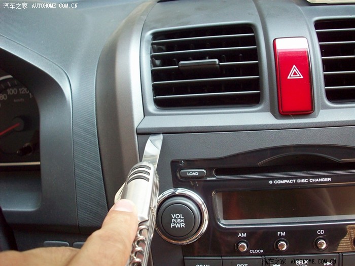

拆开出风口面板,擦拭飞出的泡沫和尘土。
有些清洗方法,是接着将清洗剂泡沫喷入出风口管道内,让尘粒随废液流下。我没这样操作。

开了空调后,泊车时,个人觉得,在外循环状态下熄火,会更好些。
因为这样,蒸发器壁上残留的水份,汽化后水蒸气可由此排出车外。
