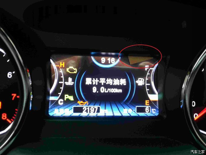

1.仪表盘异响:仪表盘异响,这个是我同事手贱,把仪表盘上的贴膜给我撕了,撕了以后那个小屏幕就会和中间那块挡条摩擦发出难听的吱吱声,解决办法是在中间塞进去一片小纸片,把屏幕和挡条隔开。

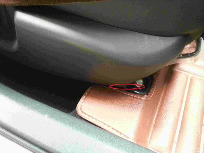

1.副驾驶异响:发现是副驾驶座椅下面前后移动的铁轨道和座椅下面的包边塑料件振动引起,还是用双面胶搞定

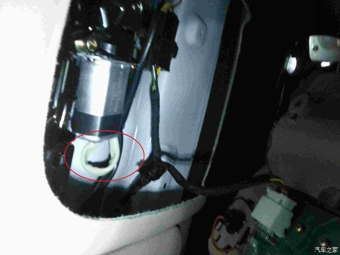

1.天窗及眼镜盒总成部分异响:这个问题也困扰了好久,一直找不到是天窗的哪部分在响,后来偶尔在速锐论坛看到一篇关于天窗异响的文章,问题比较相像,所以按照他的解决办法试着自己动手拆了眼镜盒总成,最后发现是里面一根白色的线撞击金属天花板造成的,天窗没有任何问题。(具体解决办法,用万能的双面胶在天花板和线之间隔开,搞定。眼镜盒具体怎么拆请参考速锐论坛里的文章。)

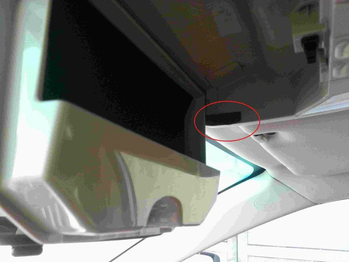

2.眼镜盒异响:眼镜盒异响我在论坛上看到很多车友都有,这个解决办法简单。打开眼镜盒,在两边粘上泡棉胶,厚度视实际情况而定,确保眼镜盒关上时不会左右晃动。
红圈部分上泡棉胶,(左右两边都上,关上后是看不出来的)搞定

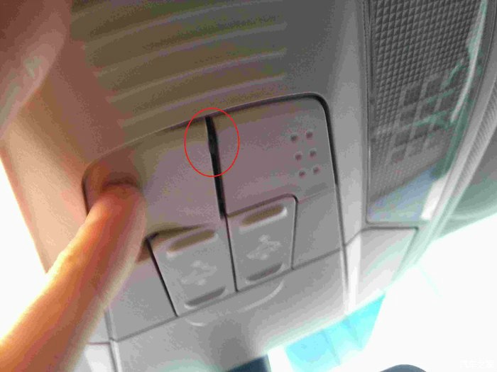

灯开关用手按住,中间塞泡棉胶(很小的一块就够了),搞定。
引用贴:http://club.autohome.com.cn/bbs/thread-c-3283-37042092-1.html#pos=35763#pvareaid=103364
