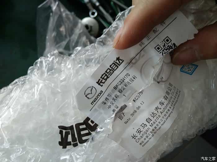

2014款 同样问题,昨天去4S 维修师傅拍摄了视频 说厂家审核通过后会发配件过来更换,说是分泵支架问题
