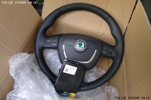

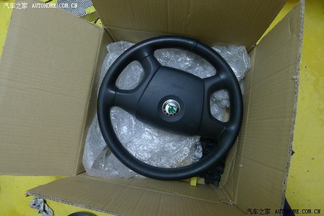

      要求对方发顺丰,第二天就到了。

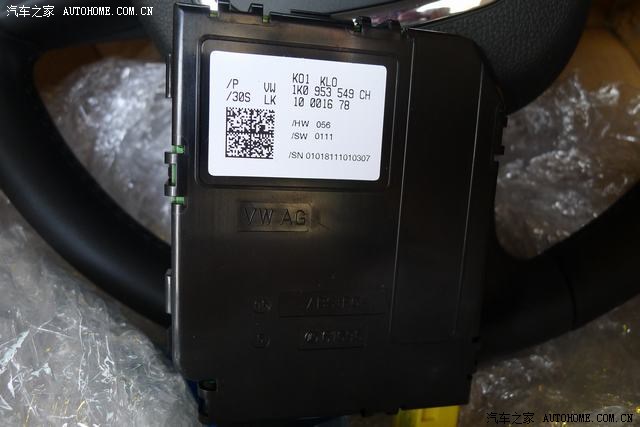

      6代盘必须得换模块,原来收的AG模块浪费了,悲摧,气囊也是必须换的,如果是新明锐或者昊锐就不必换气囊。由于我的车是手动档,所以买的盘子不带拨片,带了也没法用啊,贵了400文呢……,由于没带拨片,所以不是打孔真皮,但手感还是不错的说。

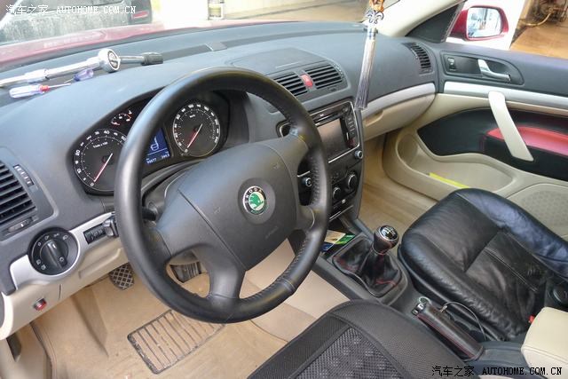

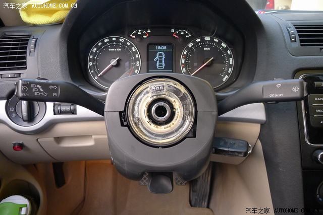

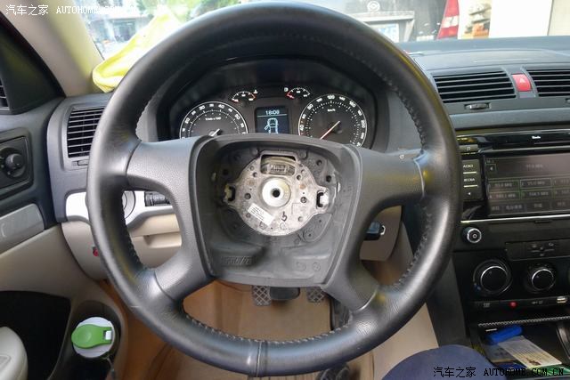

收货后立马跑去厂里安装,原先的盘,拍照留念
真皮是拆下方向盘缝的,手感远非那种买来缝的可比

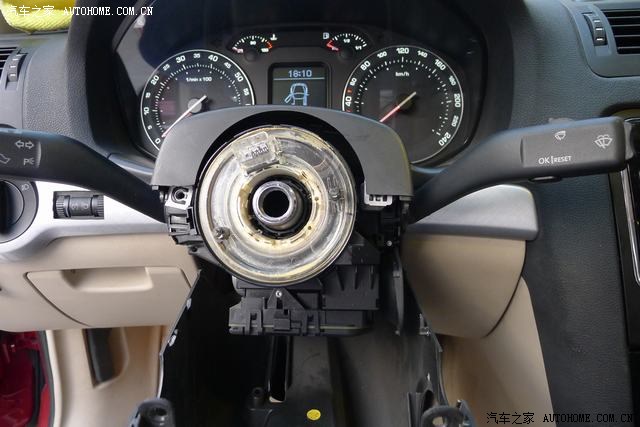

开拆了

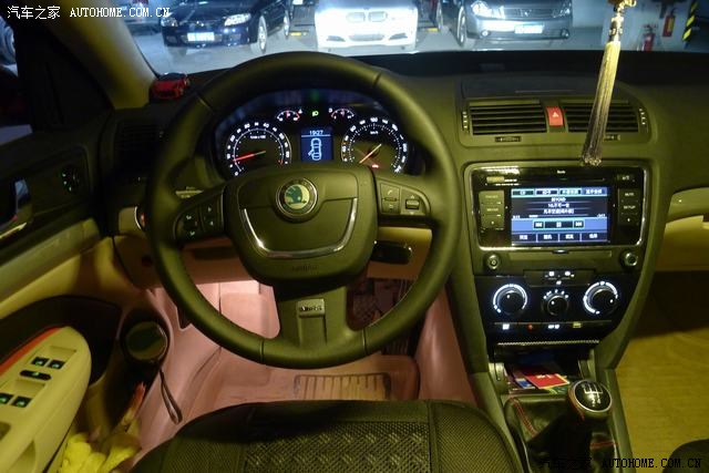

三下五除二,5分钟后新的方向盘安装完毕,仪表盘上出现黄色的方向盘、胎压及ASR(现在是ESP了)报警
不用查就知道是02546(转向极限位置未设定)和00778故障(方向盘转向角度传感器G85故障)

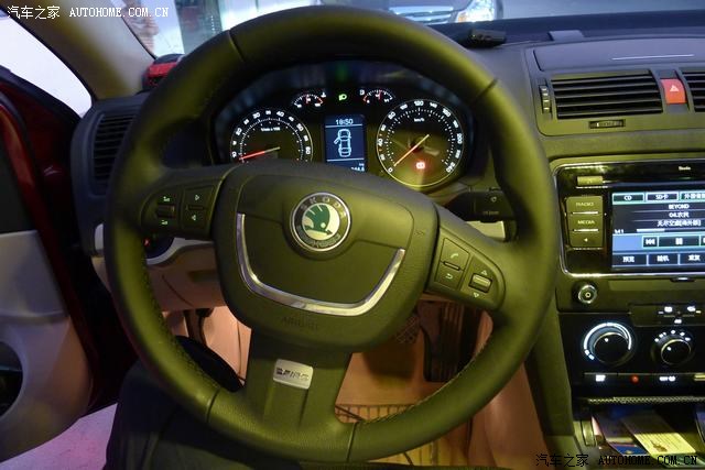

如此这般一番操作,将故障码消掉,编码改好,发现原来的定速巡航手柄是513F的,得换成513G,幸好还有存货,又拆方向盘,换之。上路试车,搞定。
RS方向盘给力啊,左边按键及滚轮一切正常,手感远非原车盘子可比。右边按键由于蓝牙模块未安装,电话按键不能使用,以及滚轮不能控制仪表盘。过段时间弄个蓝牙模块装上,就可以使用电话按键,右边滚轮不能控制仪表盘就无所谓了。

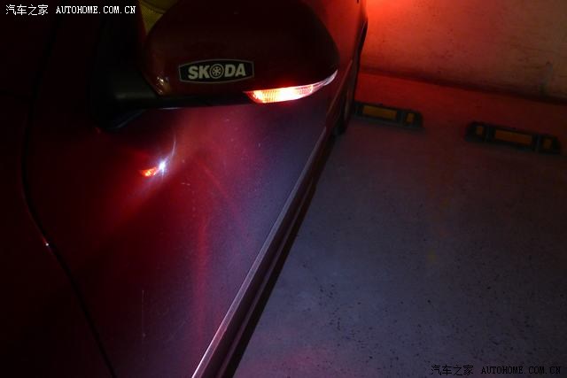

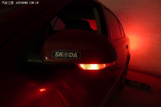

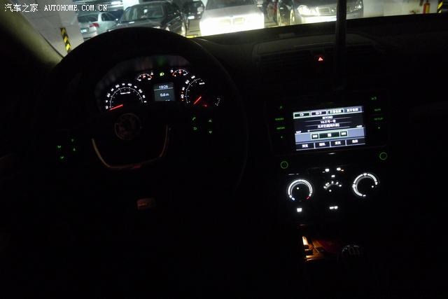

下车走人前,随便再拍几张,后视镜上的示宽灯,红色的LED
照地灯亮起来

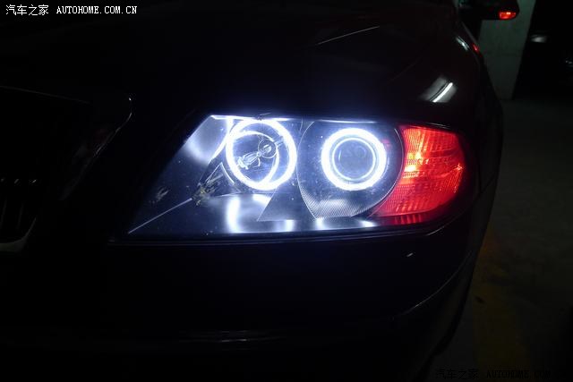

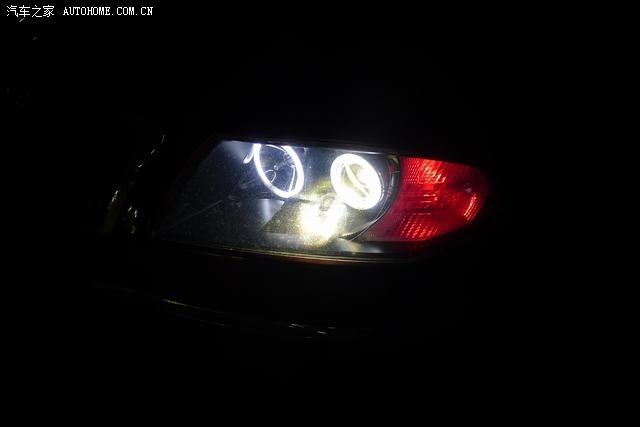

大灯来张近照吧,之前的四透镜大灯给人拆走了,现在是海拉3+国产宝马7碗+恶俗的天使眼
