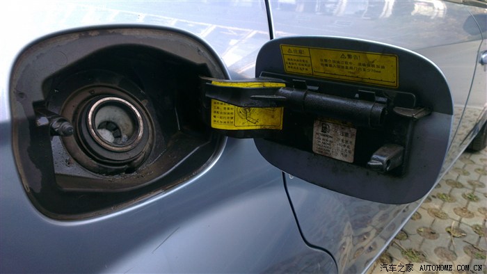

无盖加油在加油站习惯了之后还是很方便的

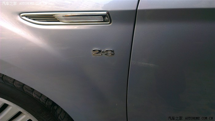

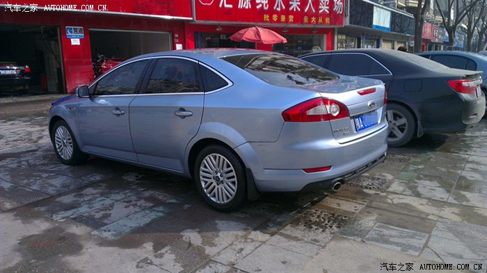

外观(9分)
前文也说了,致胜可以说是当年最好看的中级车,当然,这也是个见仁见智的地方,我也经常听人说受不了致胜的车尾。致胜整车线条舒展并且富有力量感,车身尺寸即使在大众疯狂加长的今天也是在同级中名列前茅,而且和拉皮车不同,因为国产的致胜基本完全保留了欧版车型的设计,所以整体感觉自然,没有那种被硬生加长的突兀。整体极富有运动感,又不失大气和优雅。颜色方面我个人还是最喜欢天际蓝,不过10年改款的时候长安愚蠢地把天际蓝取消了,这也让我这个颜色成了绝版,另外钛晶灰和白色也很好看。外观细节方面,作为全系自动挡的乞丐车型,依然有双边单出的排气以及17寸的轮毂,轮胎型号是固特异御乘225/50R17,备胎为16寸玛吉斯。需要特别指出的是,10年小改款的致胜在2.3时尚方面把轮胎减配为16寸的玛吉斯小脚,笔者在这里表示强烈谴责!作为低配,前大灯是卤素的没什么可抱怨的,但是尾灯的刹车的还是全系标配LED灯源,不过致胜的高位刹车灯的位置在尾箱盖上,有点儿过于低了。打9分的原因是满分属于当年的顶配豪华运动版,不过那个版本的价格有些高了。

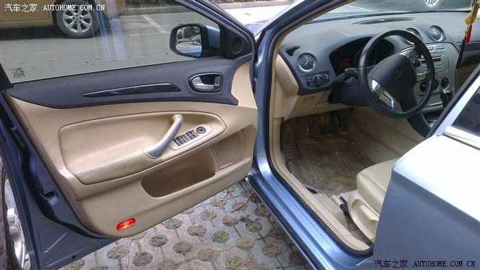

内装配置(6分)
2.3时尚可说的配置不多,只有真皮座椅和电动天窗,另外致胜倒车雷达安装的位置很低,有利于侦测较矮小的障碍物,这点提出表扬。高一级别的豪华型在配置上多出了电动座椅,座椅加热,一键启动,两个液晶屏但是不能导航,以及可供选择的黑色内饰。致胜也有有很多欧系车共有的便利性,比如四个车窗都是一键式的,钥匙可以控制车窗和天窗的开闭等等,这都是日本车不具备的。不过至今2.3车型还没有ESP这点需要着重批评一下。致胜的内饰做工已经被诟病了很多年了,也的确怪长安不争气,即使最新上市的翼虎的内饰做工也不咋地。按现在的标准,致胜的内饰做工和迈腾这样的级别标杆比起来,确实是有非常非常大的差距。座椅方面前排属于正常水平,只是腰部支撑不足,导致长时间驾驶容易腰酸,后排座椅舒适,只是头枕很硬,和天籁那种软软的感觉差远了,不过翼虎的更硬,基本就是一块砖头。由于内饰做工粗糙和没有ESP,致胜在内装配置方面只能说将将及格。

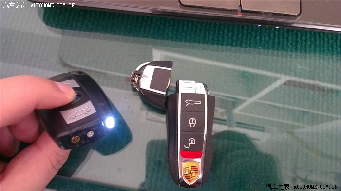

钥匙改色,我觉得挺好看的
