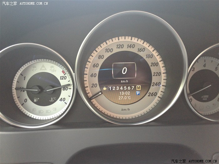

大家有留意过进口的C旅吗?它的变速箱换挡模式按钮有S,E,M,我们普通的C级只有S和E。那么M模式才是真正的手动换挡模式!在该模式下,换挡速度响应更加直接,而且仪表中有对应的1,2,3,4,5,6,7,M的显示!

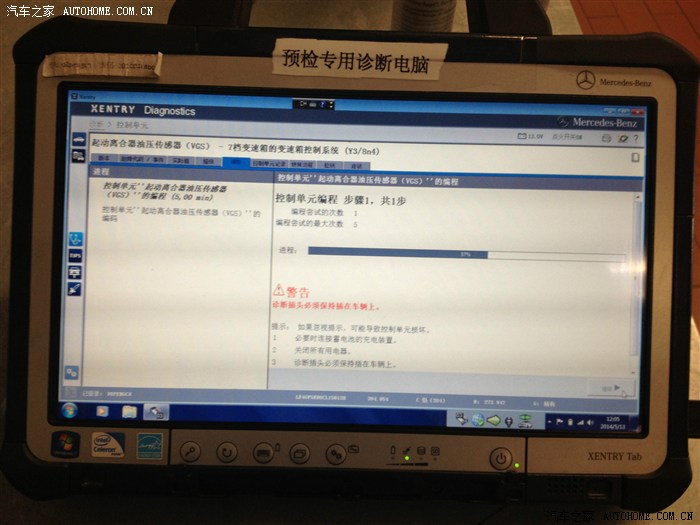

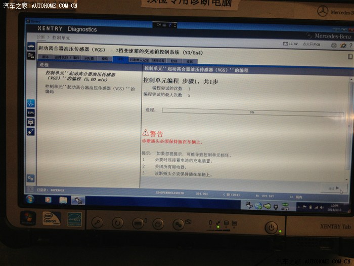

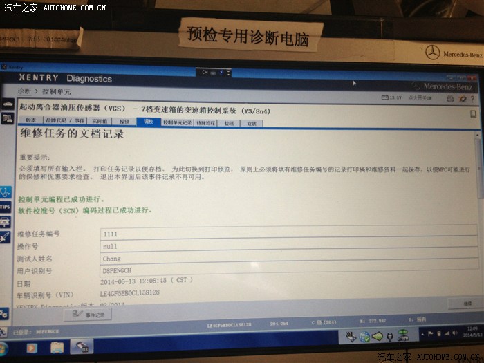

改过AMG带拨片方向盘的车友们也会问,那拨片的功能可以用不也是手动换挡吗?当然算是!不过拨片限制的是档位范围,如果你拨到3D,就表示变速箱只能在1到3档之间运行,而且在升档操作时有些明显滞后,取决于你油门给的多少感觉换挡速度是不一样的。故此,我经过许久的研究,今天终于实现此功能了!
