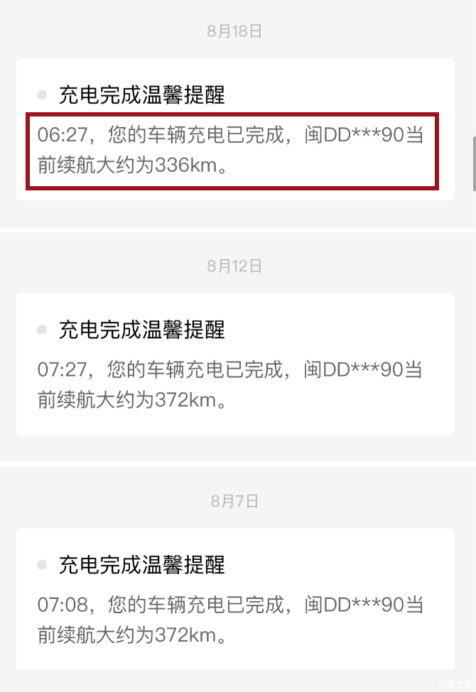

自己家里有慢充桩,充电基本是使用慢充,我的充电记录基本都是早上充满。在8月18日,我发现充满电之后续航只有336km,而官方续航满电是374km,电池容量只有89.8%了,衰减10.2%!而且我自己在用车时,发现剩100公里后,跑30公里掉50公里的电!

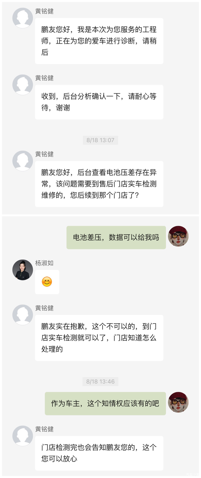

于是联系了在线客服,在远程工程师介入之后,诊断电池压差存在问题,需要到门店检测维修。

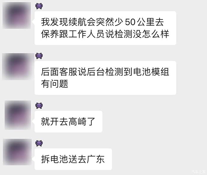

当时父母来厦门,需要用车一阶段,等到8月30日晚上交车给到海沧售后店进行维修,动力电池问题门店是没有能力检测及维修的,因此拆卸电池包拉回原厂进行维修,于9月11日维修完成、提车,整个维修时间12天。

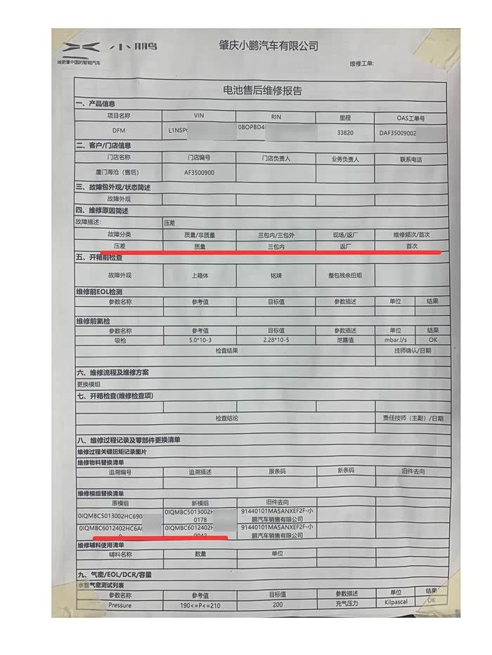

维修方案是:更换了2个电池模组(该款动力电池共有4个电池模组),售后告诉我原因:没办法实际检测出原因是什么,猜测可能是某个电芯的内阻偏大,导致压差异常,因此更换了电压最大和最小的两个电池模组。
下面是维修清单:

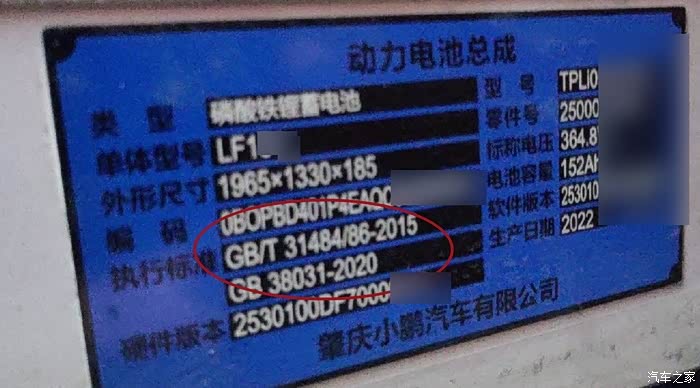

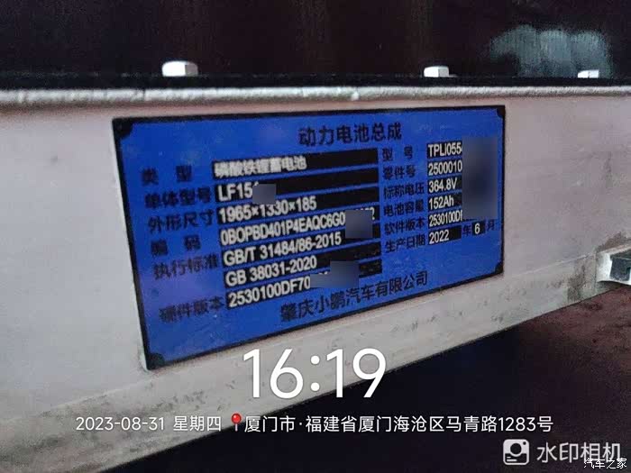

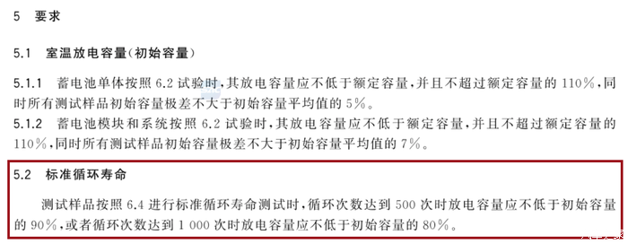

小鹏动力电池总成的执行标准是GB/T 31484/86-2015、GB 38031-2020的国家标准。那么,这三个标准是什么呢?

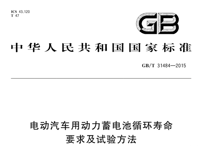

这里面关于动力电池循环寿命要求的是: GB/T 31484-2015
该标准对循环寿命的要求是:循环次数达到500次时放电容量不低于初始容量的90%
而我的电池,才3万公里,循环次数约100次,容量仅剩89.8%!很显然,电池质量并不符合国家标准!

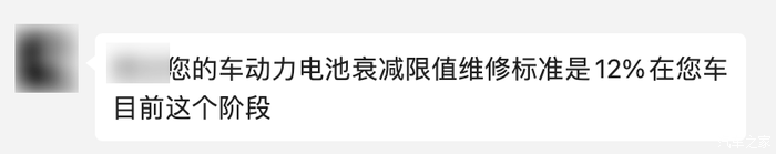

但小鹏售后门店给到的却是,我目前的条件他们衰减限制维修标准是12%
什么是目前这个阶段呢?就是2年或5万公里的三包期内!而我才14个月3万公里就出问题,小鹏动力电池质量把关有问题,执行标准也有问题。

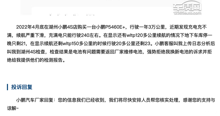

在车质网,我也看到跟我一样的遭遇:
都是倒霉孩子!

④按照 GB/T 31484-2015的 标准循环要求,500次循环寿命需达到90%,为什么你们的2年/5万公里的标准,衰减限制是12%?这个依据是什么?
