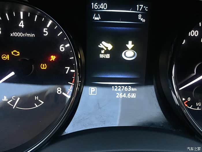

隔壁店老张 2016/10/26 09:13:37 发表在 44楼
发动机正常工作的水温在95℃左右,刚开始的时候由于水温较低,行车电脑为了提高水温,会提高转速和加大喷油量的,所以会看到怠速偏高,发动机噪音较大,等热车以及行驶几公里后,发动机运转就会正常了。发生这种情况跟机油的关系是有的,但是机油不是决定的因素。奇骏用的5W-30机油在-30℃都能正常启动的,更何况0℃,不过用0W-20的机油会减小这种声音,但是不会消除的。关于改灯,其实有三种途径的:1.改为氙气灯,需要更换灯泡和添加增压包,是需要更改线路的,有一定技术含量成本在1000-2000;2.更换大灯总成,一般不用改线,但是成本较贵,动辄4000 ;3.更换LED灯泡,没有技术难度,成本也较低,最关...

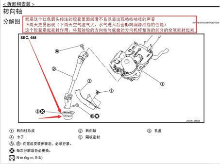

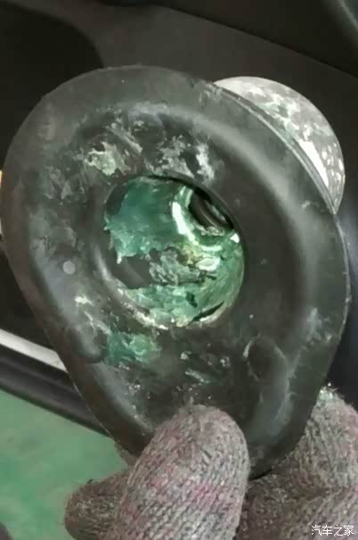

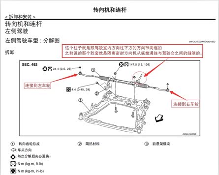

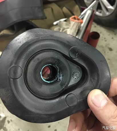

bg8blw2012 2016/11/05 18:56:41 发表在 209楼
请教老张一个问题,我的车是2012款CVT奇骏,天冷的时候打方向有异响,感觉就在方向盘下面,跑一段距离后又没有这个声音了,估计是什么问题?如何处理?谢谢

h13519042930 2016/11/04 19:36:21 发表在 203楼
请问冷车启动,转速那么高,正常吗?
