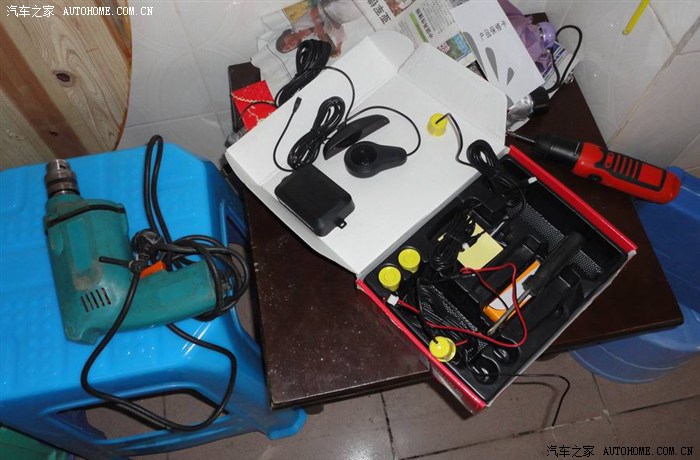

网上买的。90块包邮。

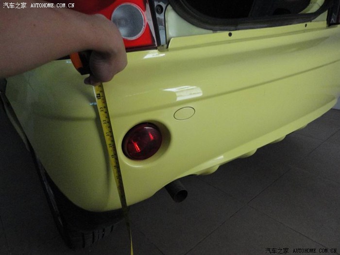

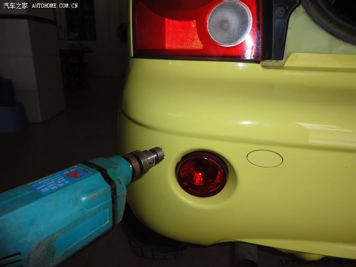

开始动手。。量尺寸。。。。高度说是最好55CM。。。宽度按你车的要装的最边两个位置后拿四个的平均值

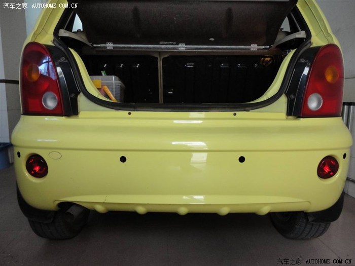

开始钻孔了。。开孔器是送的。。。所以没注意是多大的孔。

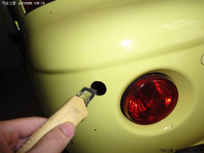

钻好后有刀修一下毛边。。这样容易寨入倒车雷达。也好看一点
四个孔搞定。。。。

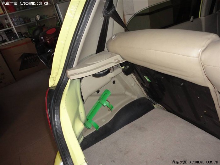

开始拆后备箱的侧板。。
把胶钉都撬开。

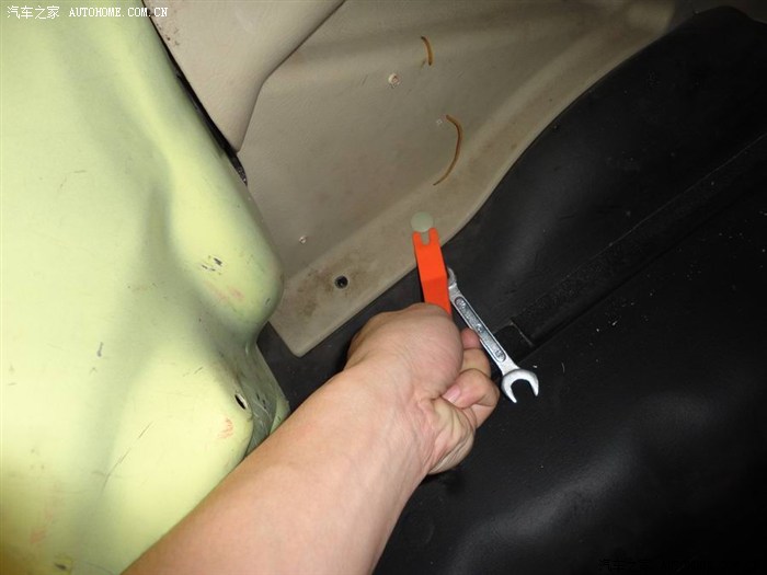

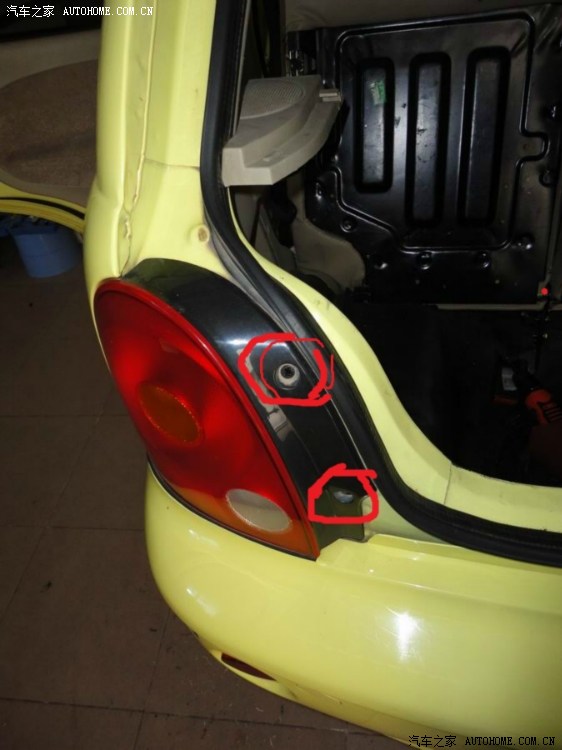

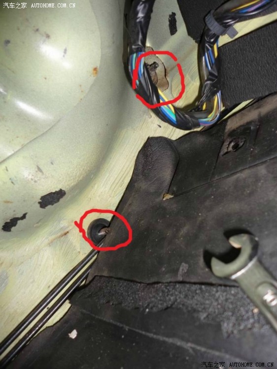

取出侧板。。然后看到里面的后方有两个罗丝。。这是后尾灯的罗丝。拆下。。。

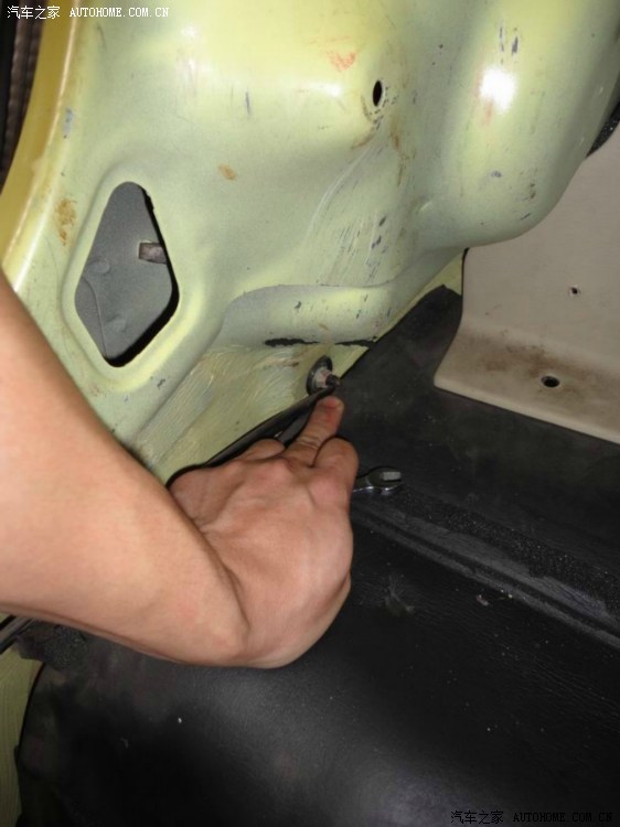

拆累丝中。。
这两颗累丝也要拆下

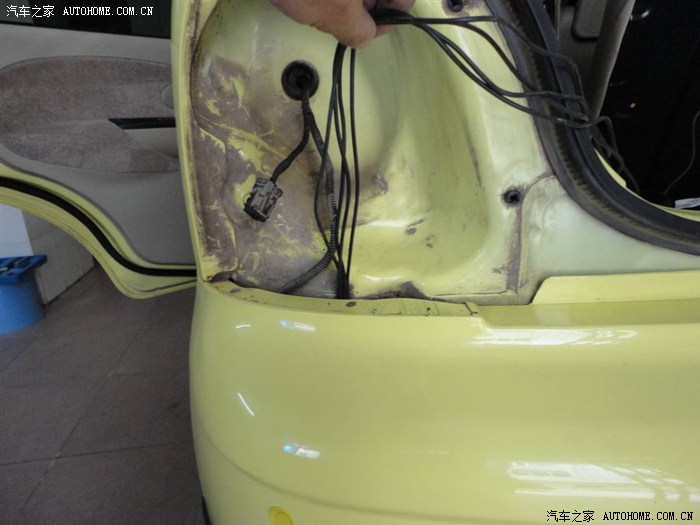

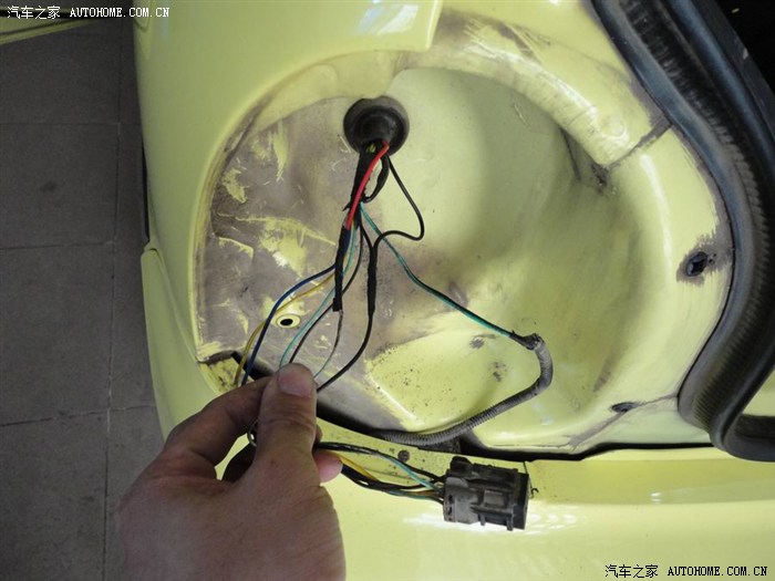

取出尾灯。拔下插头。。。然后找到倒车灯线。。就把雷达的正负极线接上。。。。(蓝白 是正  黑色是负)

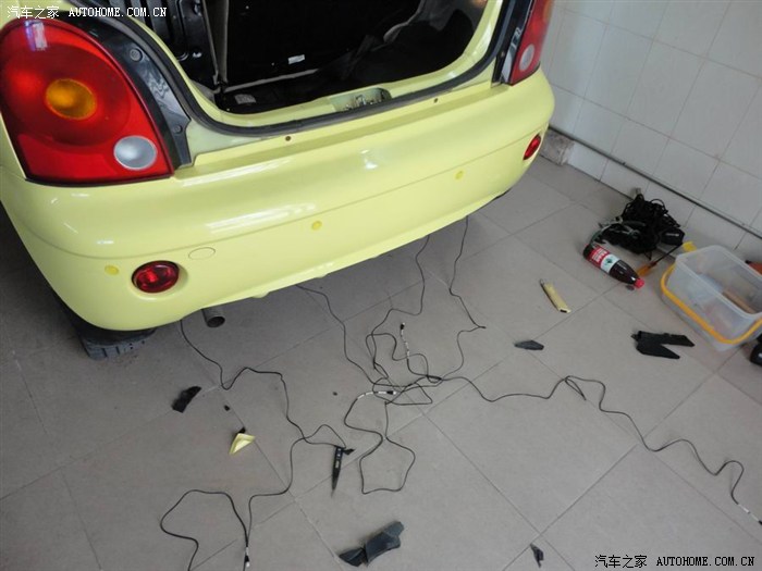

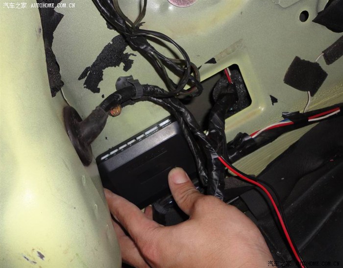

把雷达主机贴在这里。。
放入倒车雷达探头。。
线从这里走过。。
