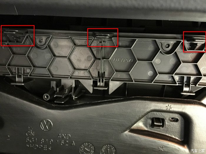

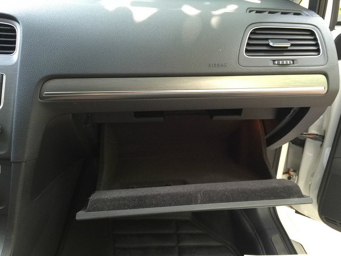

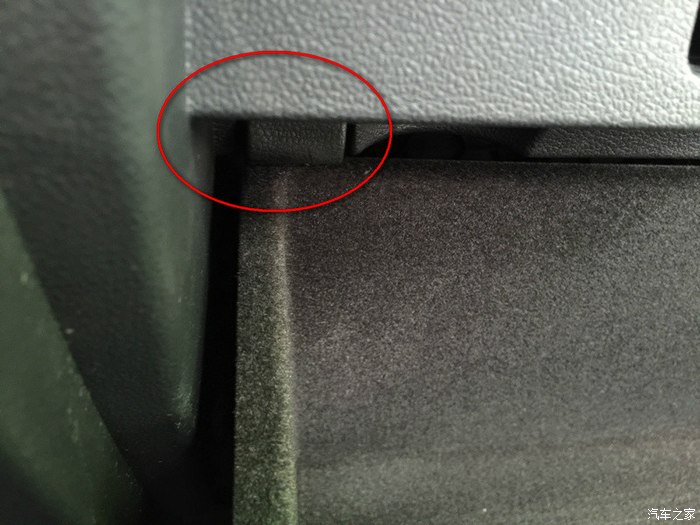

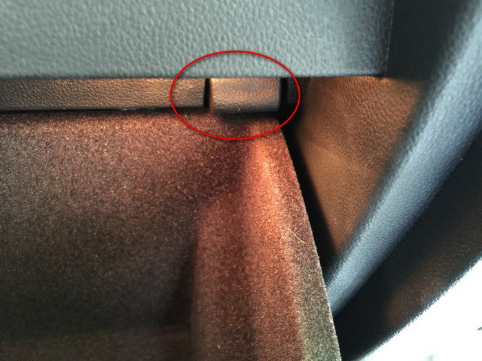

首先打开副驾驶储物格,找到开口上部两侧有单独两个独立的卡扣,用两手用力同时往上按,储物格自动脱落。
这是左边的卡扣
这是右边的卡扣,两个一起用力上按

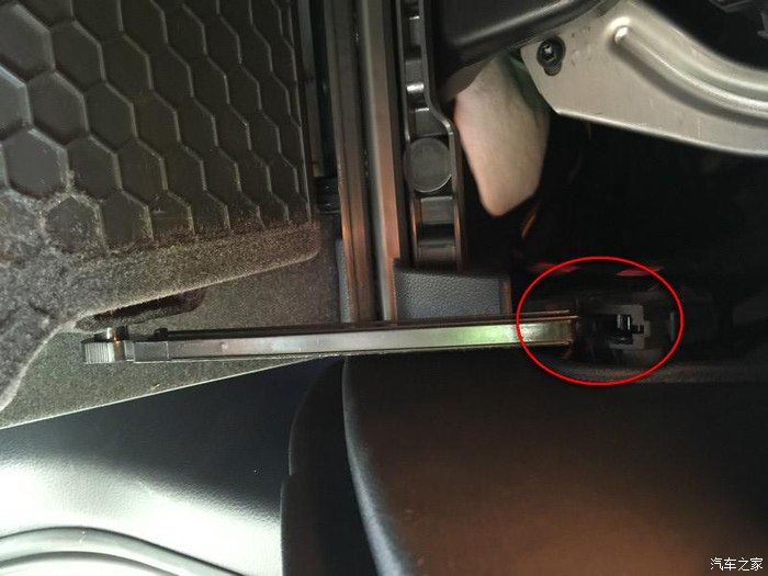

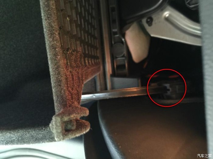

注意在储物格脱落过程中,右侧的限位杆会从限位器中脱落出来。下图是限位杆还没脱离限位器时的样子,照片不知道为什么被转了90度,脑袋侧过来看吧。
限位杆完全脱离

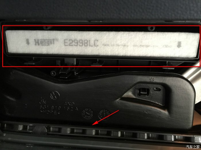

取下盖子之后,就能看到空调滤了,取出更换上新的即可。更换时注意放下,两侧的箭头表示滤芯的通气放下,箭头要朝下。 照片是我换上新滤芯才拍的,所以看上去比较干净。照片底下是取下的盖子,按原路装回去,可以收工了。

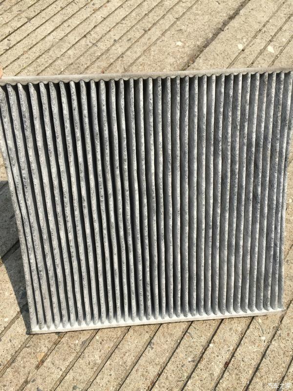

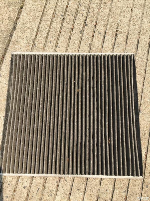

晒一晒15000公里的空调滤芯,上面部分都是灰尘了,下面部分是干净的还能清除看到活性炭颗粒。

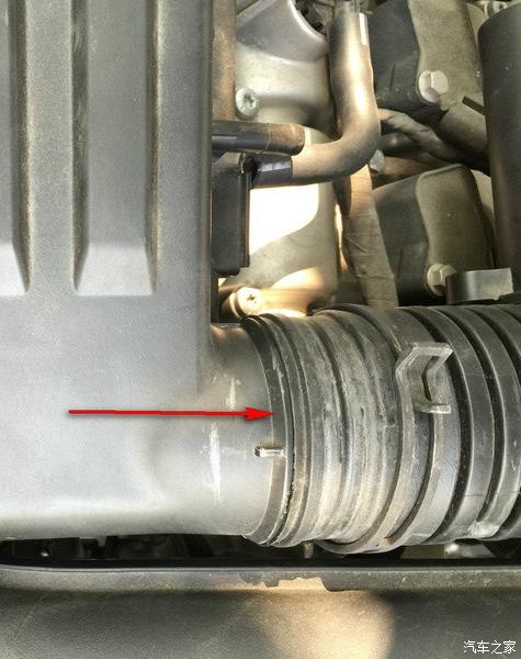

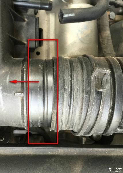

打开机盖后,需要先拆下进气箱,拆进气箱需要先拔掉上部一大一下两根管子。小管子比较容易,一边旋转拧动,一边往外拔就是。大管子比较费劲,不得窍门不容易拆下,搞了15分钟才找到敲门。
首先用尖嘴钳用力夹住钢圈活动扣两个耳朵,这个钢圈需要非常大力气才能夹住,建议带好纱布手套,非常容易打滑,掌心被尖嘴钳戳破皮了。
活动扣松开后,往上部推然后放开,此时已经松开了管子和进气箱的链接了。窍门来了,
用力将管子往上拔是没用的!要先将这个进气箱从发动机上拉出来,然后将进气箱往下拉就能脱离管子了。

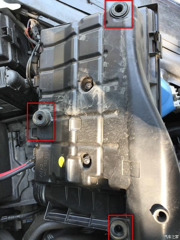

进气箱要发动机盖之间使用了3个橡皮套扣连接,只要稍微用力就能整个拉起来。
发动机盖上有三个圆球的扣,就是插入进气箱底部三个橡皮洞的。

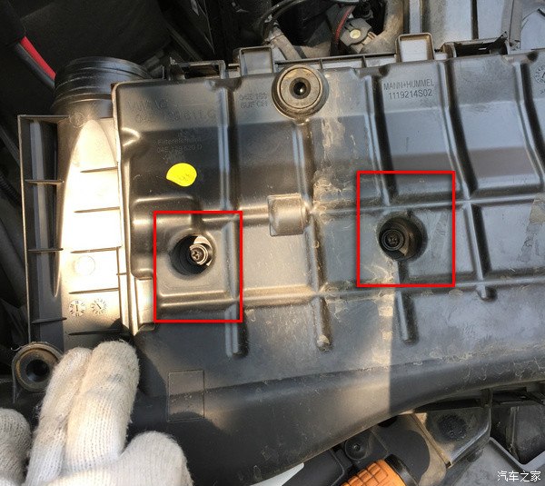

进气箱右侧的进气管可以不用拆,直接翻过啦,找到两颗螺丝,打开就可以

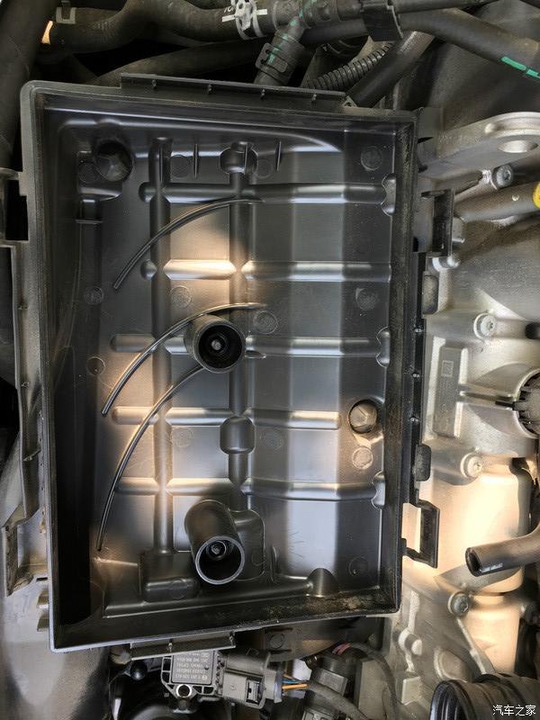

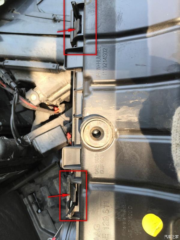

拆下螺丝后,进气箱上部与下部各有两个塑料卡扣,按下箭头方向的塑料片,松开4个卡扣,就能打开进气箱盖。

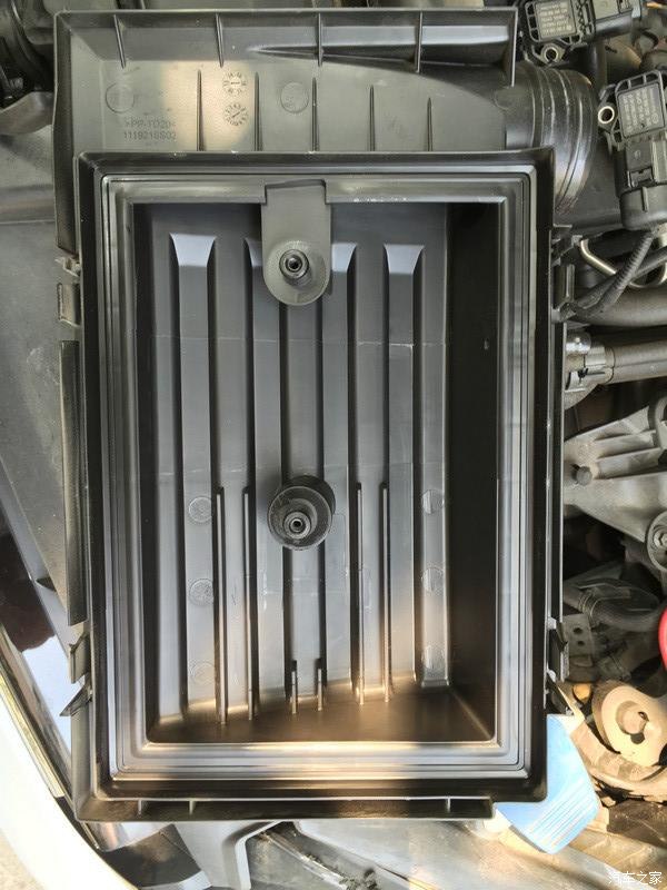

取下旧的空气滤,装上新的,注意安装方向,别弄反了。这是打开后的进气箱盖与进气箱
拧好螺丝,然后先将进气箱对准刚才拆下的大管子,用力往上推至原位。再对准三个橡皮卡位将进气箱固定住。用尖嘴钳复原钢圈活动扣,插上小的橡皮管子。搞定

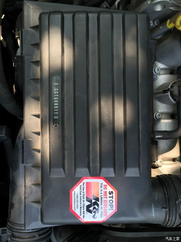

贴上空气滤永久使用提醒标签,省得下次到SSSS店给扔了。

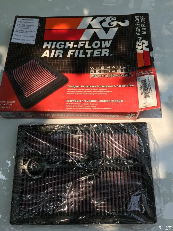

最后晒一下某东自营的KN高风量空气滤,等体验后再来晒使用感受。
