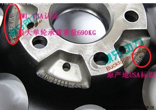

  下图是淘宝上这款轮毂打的产地和认证。
现炒现卖:JWL VIA是日本的轮毂认证 而这个产地标USA的轮毂怎么会有日本的认证的呢?
原因很简单,因为这款号称美版锻造的高仿品根本没通过任何认证。

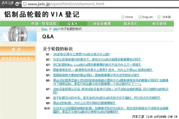

下面我们来看一看关于JWL VIA认证的官方说法。
这是JWL官网,别担心内容有假。
Q1:JWL的标记是什么意思?VlA标记表示什么呢?
A1:下面对各种记号及其背景,还有相关团体一并进行说明和回答。
(1)关于JWL标记
     国土交通省对轻合金轮毂的质量•性能标准做了规定。对于轿车轮毂颁布了≪用于轿车的轻合金质地的圆形轮毂的技术标准≫,对于卡车和客车的轮毂颁布了 ≪用于卡车及公交车的轻合金质地的圆形轮毂的技术标准≫,依此标准自行认定,对于符合这些标准的产品则用JWL(轿车用)、JWL-T(卡车及客车用)的符号来表示。
还有,JWL是源自「Japan Light Alloy Wheel」。
(2)关于VlA标记
     由于轻合金制轮毂是汽车的重要保安配件,质量的安全更密切关乎到人命,因此由轻合金制轮毂的制造和销售相关的团体以及检验机构,对行销于改装市场上使用的轮毂,根据国土交通省规定的技术标准进行验证。产品经验证确认符合国土交通省规定的技术标准时,进行产品注册,这就是所谓的VlA注册。
运营并推动本项业务的是「机动车用轻合金轮毂试验协议会(简称JWTC)」(以下简称「协议会」)。
办理测试及注册业务是「(财)日本车辆检查协会 」(以下简称「车辆检」)。VlA是(财)日本车辆检查协会(Japan Vehicle lnspection Association)的注册商标。
再者,JWL和VlA的标记适用于日本国内。
     此外,协议会是由车辆检、日本汽车零部件振兴委员会JAWA事业部(NAPAC: Nippon Auto Parts Aftermarket Comittee JAWA Division)以及 (社) 日本铝制品协会(JAA:Japan Aluminium Association)所组成的。
OK,看看下面这个吧。
1:轮毂认证的载重标注位置错误。
Q8:由于轮毂设计的关系,而无法将JWL或VIA标志标示在正面时,可以标示在内侧吗?
A8:按照规定标记必需标示在正面。为了使轮毂安装在车辆车的状态下,谁都容易确认,故必需要标示在正面。请在设计轮毂的环节上就得考虑到这一点。
2:这个高仿品不可能有这项认证。
   首先你的这个商品要在VIA注册,才能使用VIA标识。你们谁信这个P40是经过注册,并且出口到日本的量产品?

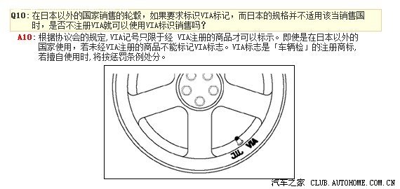

Q10:在日本以外的国家销售的轮毂,如果要求标识VIA标记,而日本的规格并不适用该当销售国时,是否不注册VIA就可以使用VIA标识销售吗?
A10:根据协议会的规定,VIA记号只限于经 VIA注册的商品才可以标示。即使是在日本以外的国家使用,若未经VIA注册的商品不能标记VIA标志。VIA标志是「车辆检」的注册商标,若擅自使用时,将按惩罚条例处分。
3:如果是美产的锻造轮毂,按常理,应该是先具备美国的认证,为了在日本销售再注册日本的VIA才对,但是这款轮毂有美国的认证码:STL、DOT.,SFI
4:如果是锻造,那FORGE的标识在哪里?
最后:经上分析。这款标有JWL VIA和USA产地的轮毂,如果不是高仿品,而是有产权的正品,可以理解为,美国生产在日本销售的轮毂,但是可惜,这是一款高仿P40。因此真相怎么样,不需要我多言了。

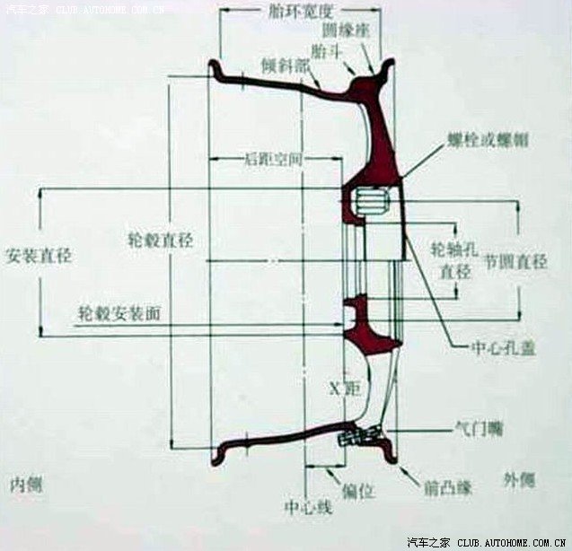

节园直径(PCD): 安装参数,必须一致。德国车基本为5孔,
如BENZ多为5孔X112MM, BMW多为5X120MM。
越野车为6孔X139.7MM 但是桑塔纳国产后为4X100.
大排量五孔较为合理。
偏距(OFFSET/ET): 升级轮圈后根据轮圈宽度不同轮距会变。
偏距大小也决定轮圈是否干涉。
如桑塔纳原款14X6为ET38,
偏距越小,轮距就越大。
如BMW3,轮圈15X7为ET40,16X7.5为ET35,17X8/18X8为ET35
X距(X-FACTOR): 是否会碰刹车碟,一般要求〉27MM

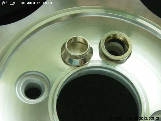

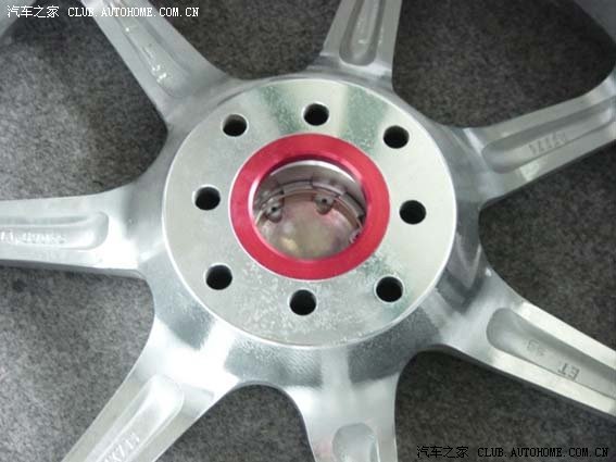

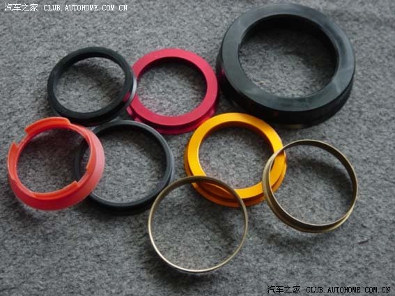

轮轴孔(HUB HOLE/CB): 各车都不一样,BENZ一般66.6MM, BMW一般72.6MM. 如轮圈的轮轴孔大,一定要用中孔套环,否则高速 时车轮会抖动。
OEM的轮圈中心孔专门针对车型生产,不用中心孔套环。
AFTERMARKET的轮圈中心孔尺寸各厂家不同,73.1mm最多。 中孔环的规格相应有数百种。 材料有彩色铝合金,高强度塑料,铜皮(厚度小于1mm)。 厂家一般以颜色来区分尺寸。

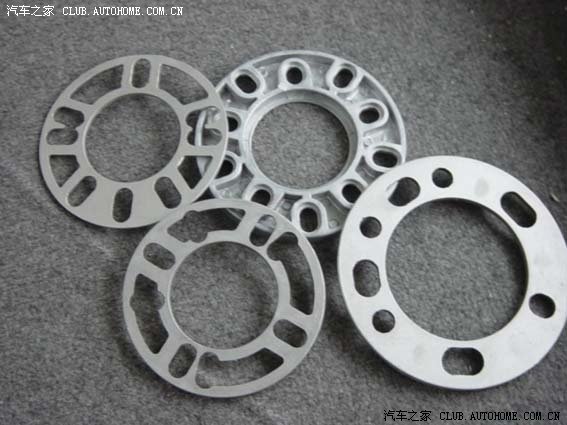

如果轮圈的偏距不合适,可用偏距垫片来做修正,一般用铝合金制造。厚度不宜超过10MM.

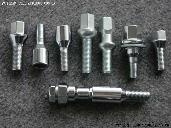

螺栓 螺帽
固定轮毂用螺栓和螺帽。
德国车多用螺栓,日本车多用螺帽。
轿车用的轮毂螺栓一般为 M12和M14两种,
德国系列多用M14,日本用M12
螺纹有12x1.5,12x1.25,14x1.5,14x1.25.
HEX有17MM,19MM,21MM,英制13/16,7/8,3/4。
有些轮毂PCD孔较小,还要用内六角螺栓。
轮毂螺栓分球形和锥形(60度)两种,
(极少车是平的,须有垫片)
如很多BENZ是球形,BMW是锥形。
AFTERMARKET轮毂锥形螺栓孔很多,螺栓一定不能错。
否则很危险。
轮毂螺栓孔的厚度不同,德国车较厚,日本车较薄,
螺栓的牙一定要咬合12MM以上,所以有时换轮毂要用到加长螺栓。

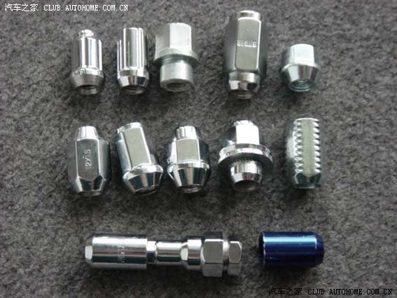

螺栓 螺帽

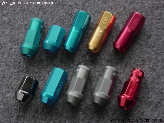

轿车用的轮毂螺帽一般为 M12和M14两种,
有些轮毂PCD孔较小,还要用内六角螺帽。
螺帽只有锥形(60度),没有球形。
有些越野车用平的螺帽,须加垫片。
螺帽也一定要咬合12MM以上,
有些螺帽为防治顶部顶死上不紧,头部是焊接的,力大就会顶掉。
因轻量化需要,日本流行轻合金轮毂螺帽。一般为铝合金,也有钛合金等其他。
颜色多较鲜艳,COOL!
可能是强度问题,还没有轻合金轮毂螺栓。
不论是什么材料,轮毂用螺帽和螺栓都有使用寿命,特别是螺帽, 换轮毂一般需要同时更换螺帽/螺栓。

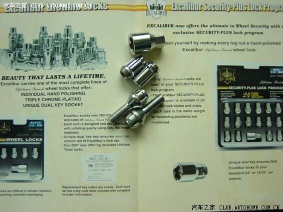

轮锁
轮毂锁(WHEEL LOCK),也相应分为螺帽和螺栓。
可防止他人轻易拆卸轮毂。
一般四个轮子用四个即可,但是在美国多为全部更换

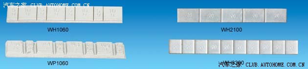

平衡块
依轮毂的形状不同,使用卡式或粘式的平衡块
每個車輪的平衡塊大小不一,但肯定有一個平衡塊。有些車輪的平衡塊在車輪外側,但大多數車輪的平衡塊是在車輪內側,這樣從外側就很難發現平衡塊。
如果發現平衡塊不見了,應盡快到有換輪胎服務的維修中心去,讓他們幫你重新平衡車輪。

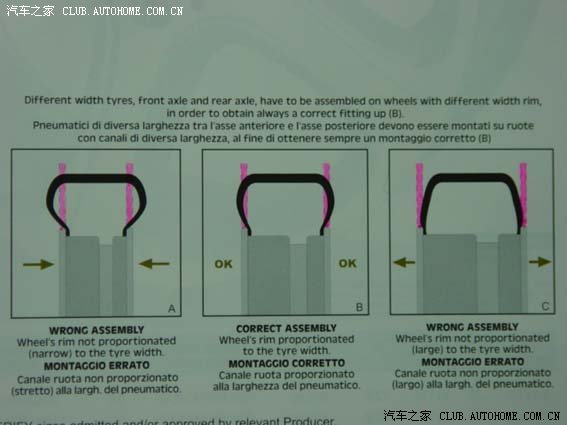

务必使用和轮胎尺寸相配合的轮毂(主要指宽度),否则是极其危险的。
轮胎轮毂配合示意图
如上图所示,图A和图C都不是合理的轮毂轮胎配合,甚至是危险的。
最正确的配合应为图B所示,轮胎的内侧壁在轮毂的轮唇的两条延长线以内。只有在这种情况下才是轮毂轮胎的最佳配合,也只有这种情况下才能发挥轮毂轮胎的最佳性能。

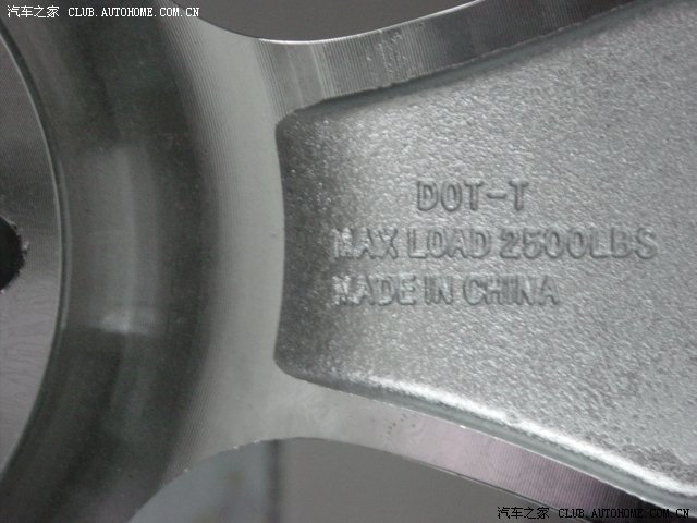

美国DOT-T的标示。
SFI认证是标贴粘在气门嘴的下方。
美国市场的轮圈还要求有最大允许载荷和产地 。

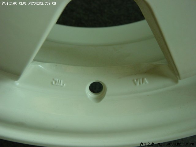

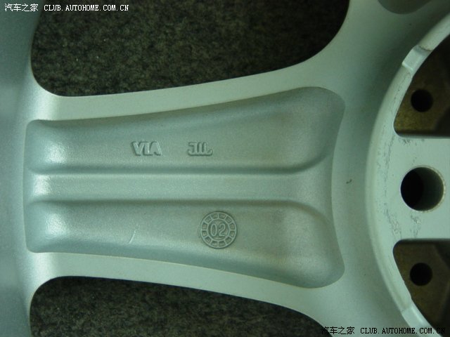

·VIA
图示日本VIA,JWL的认证标示。
表示轮圈达到日本VIA的质量标准。
下面的圆圈标示生产年份和日期。
·VIA-JWL
不少轮圈VIA-JWL标示在正面。

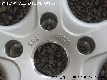

·德国TüV认证的KBA号码
德国的汽车工业很发达,汽车技术也是领先水平。
对汽车零部件的要求也是最高的。
所有零部件必须经过德国的TüV认证才能销售,否则既是违法。
TüV会对相应产品做严格的测试,合格后才能取得一个KBA编号。
此编号和产品一一对应,一般在产品上注明。可通过TüV查到。
对轮圈来说,通过TüV认证即可是最高质量标准的表明。
小尺寸的轮圈KBA号码都会刻在轮圈的较明显处。
17inch以上的可不刻在轮圈上。
