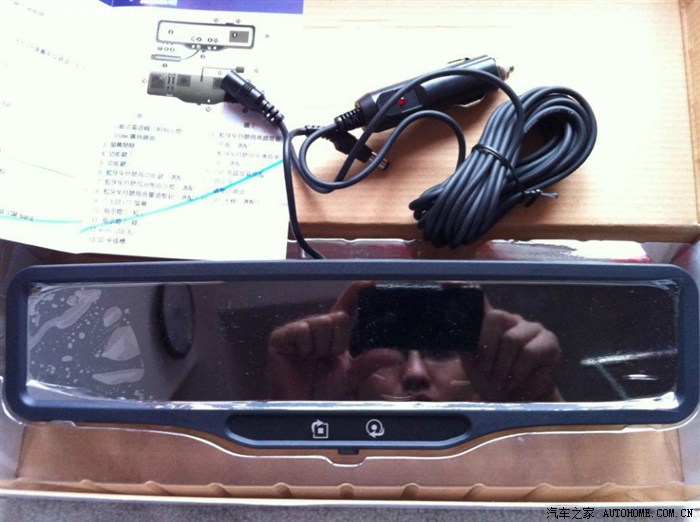

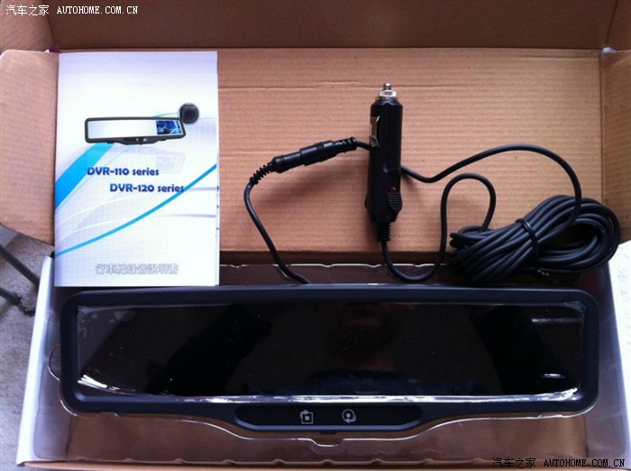

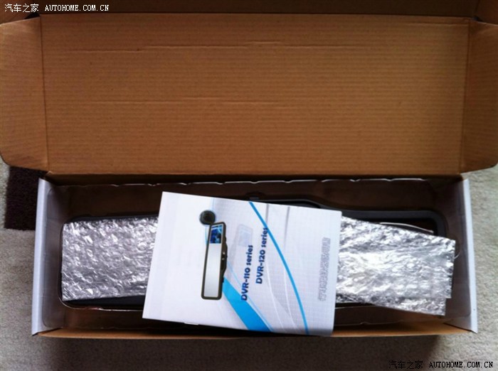

拆包作业,哈哈  标准配置-说明书,电源线,后视镜式行车记录仪

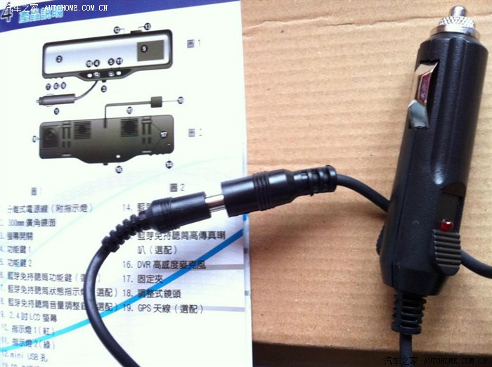

半路里还有个连接插头插座,方便安装和收纳线头 可有可无的东西做工都这么精良,我心稍安,买得值得.
细节,做工质量,用料都是值得称赞的. 小小一个插头就能彰显.

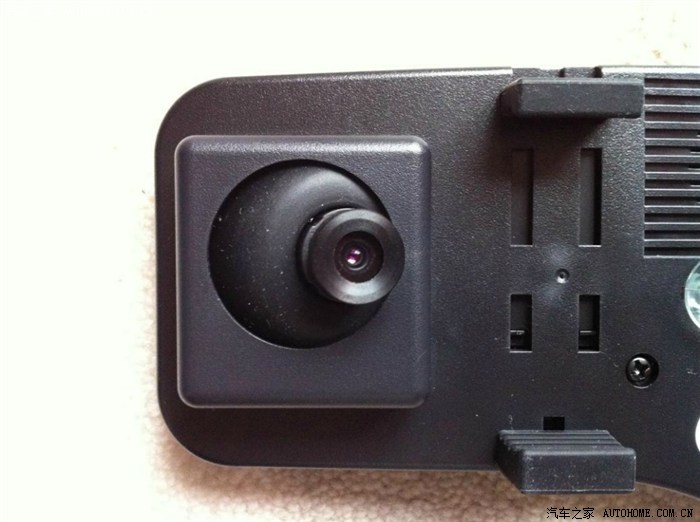

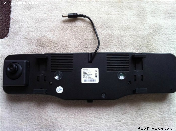

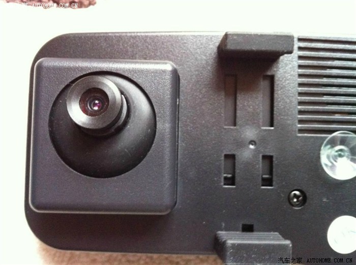

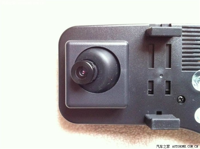

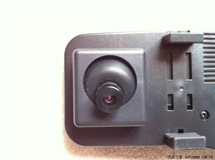

背面,左侧是多向镜头,转动的阻抗恰到好处.不会颠簸就转向,稍微用点力就能调整镜头方向(看着自带显示屏调整)
线够长~ 足够隐没式布线.但我有个邪恶的想法--------弃之不用!后面揭晓.
带层保护膜,安装好之后就撕掉~
小吸盘,辅助夹子固定的更紧,更牢固.

镜头(360°)特写:

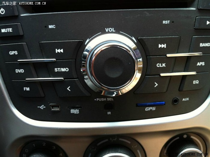

高配的蓝牙配对电话免提现在车载导航一体机兼有蓝牙电话,重复了.GPS路线记录(选配),太费银子,没买.

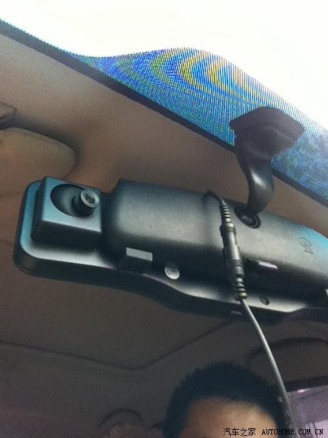

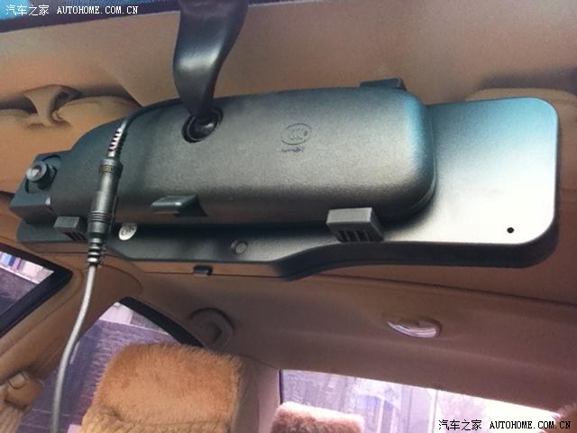

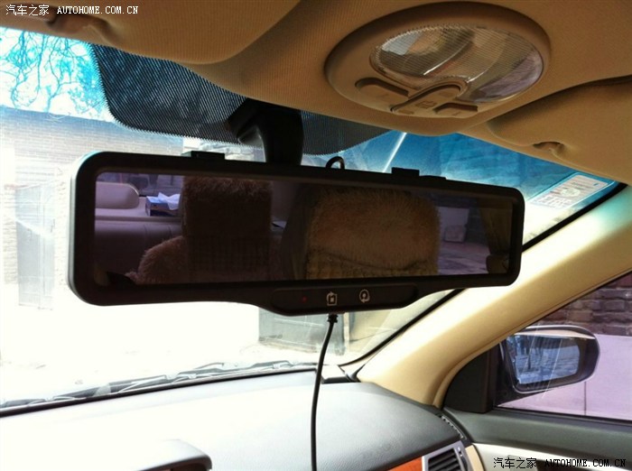

先装上看看~(直接夹在后视镜上,弹簧的劲儿还挺大,后面有小吸盘两个可以吸附原车自带后视镜.夹子的四个脚还有软胶垫帽,细节---赞!

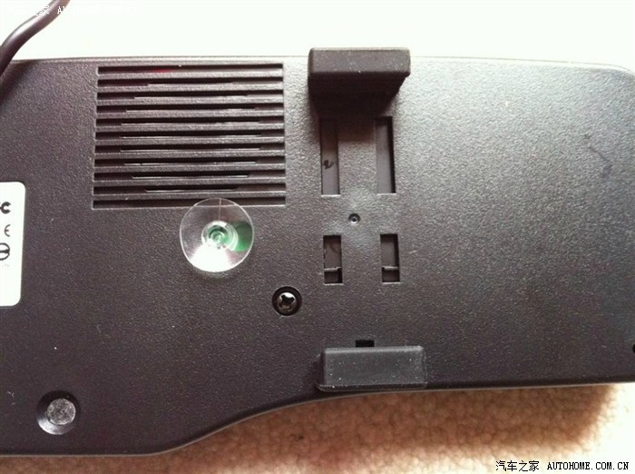

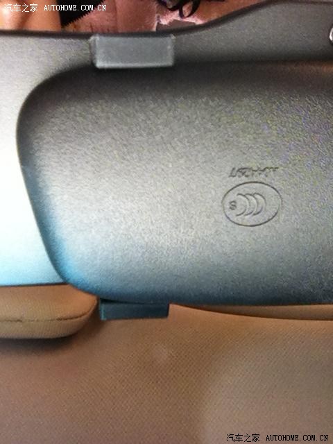

背面,右下角那个小圆孔是拾音器孔,记录声音用.
手机照的不好,大家看--光波纹~

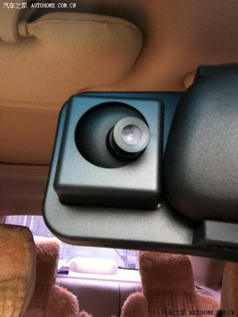

镜头360°可调,嘿嘿  图中线带额外插头连接,方便整理线
镜头特写:

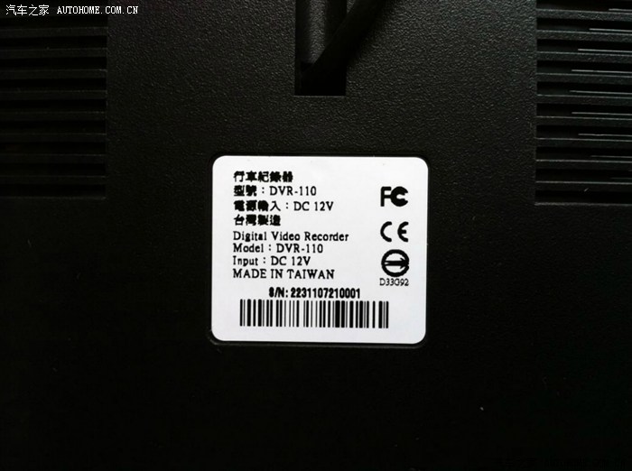

台湾也有3C强制认证? 质地,颜色,做工跟-------凯越-----后视镜算不算般配?

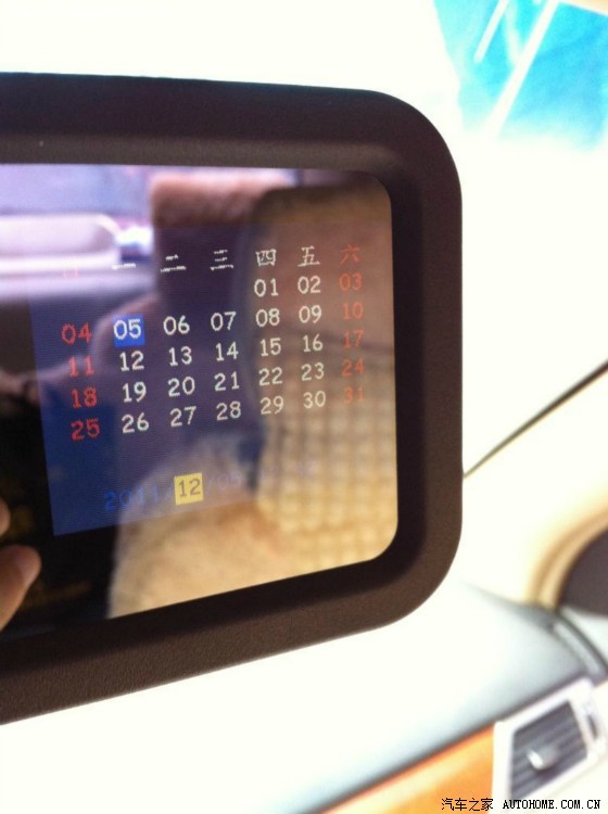

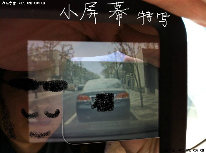

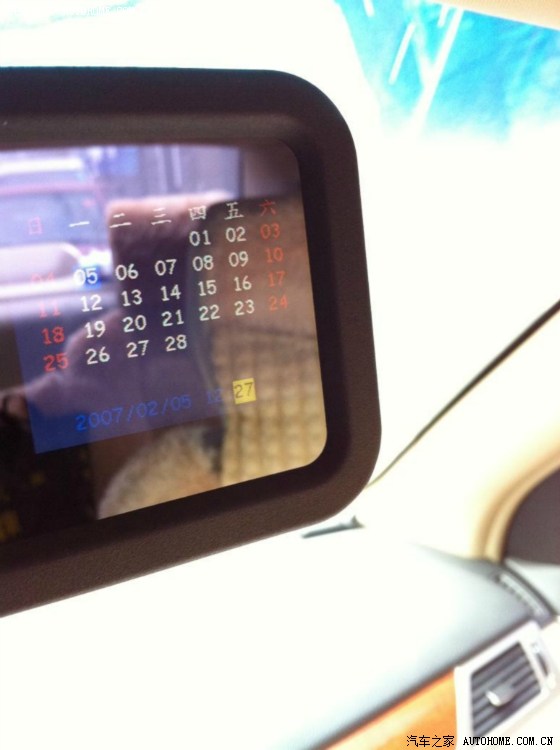

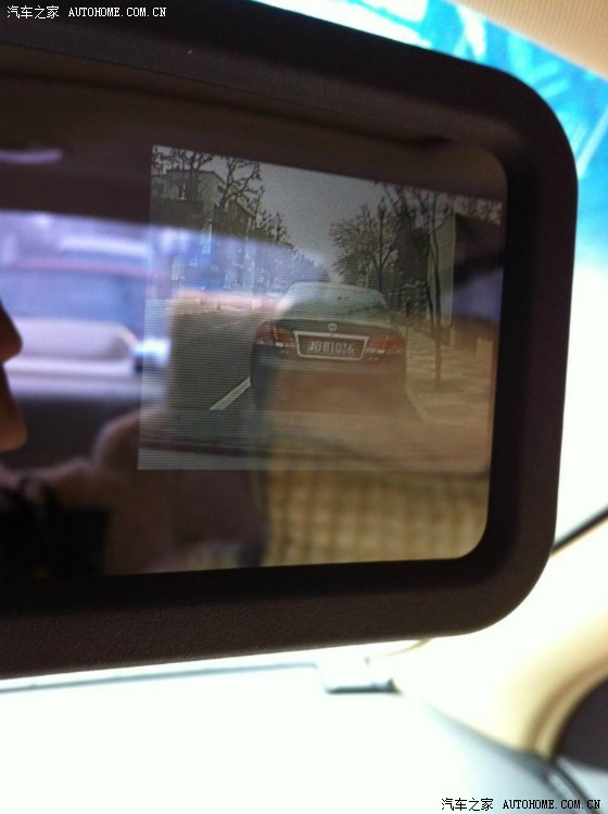

设置日期时间菜单(2.4吋小LCD屏) 2007年2月5号???大陆技术起步较晚啊
调节成北京时间:

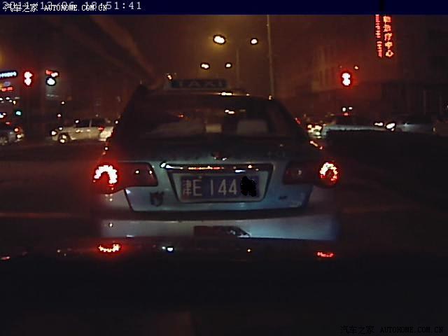

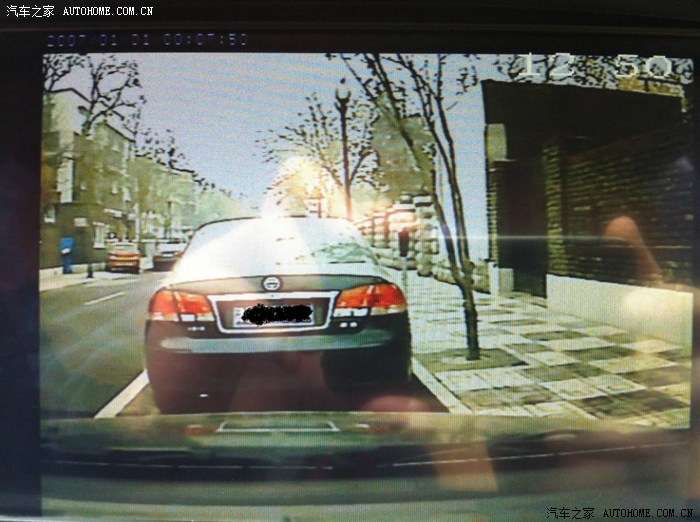

测试:  白天,反光的事儿难以避免,靠,车牌照号码忘记打码了.

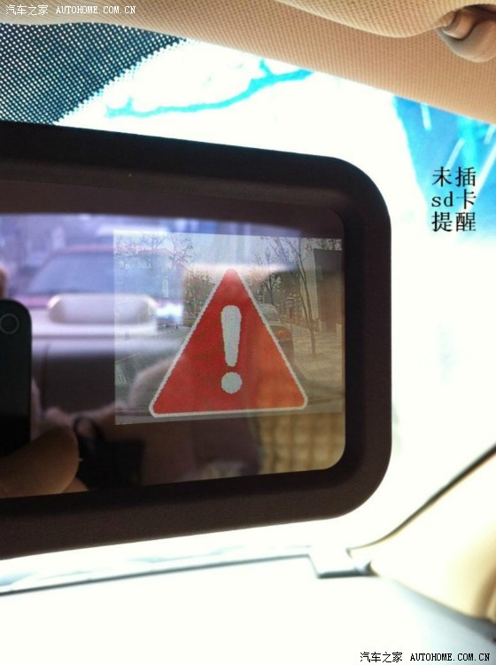

拔卡或者是卡有问题,感叹号伺候~

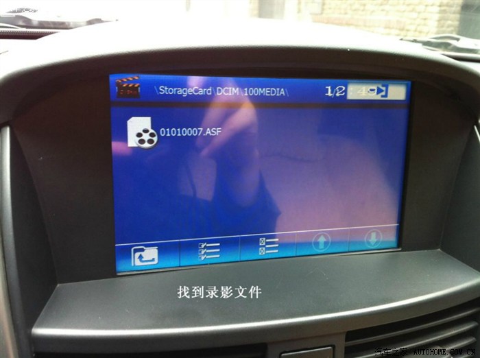

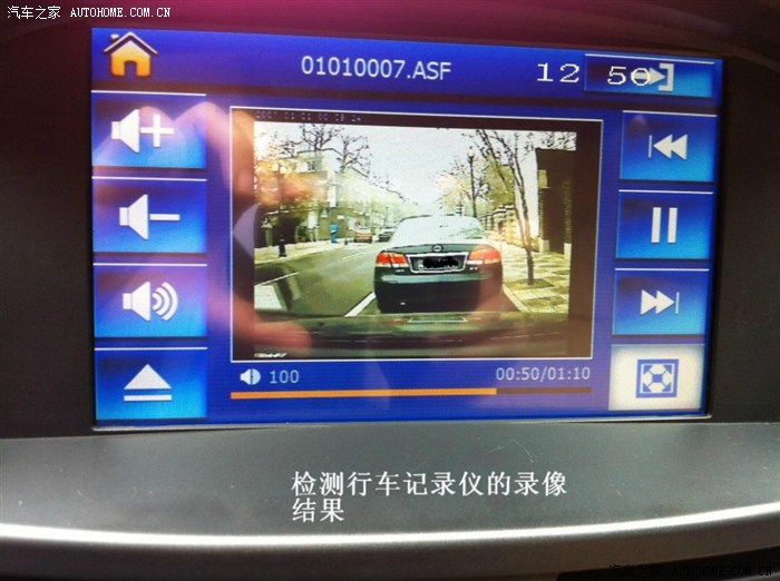

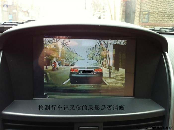

录了5分钟,取下SD卡插到导航一体机测试录制的图像及声音清晰度
找到视频文件了---------------------------
凡事得有个对比:
7吋导航一体机屏幕对比:
全屏时对比:
再近一些:
结论:算不上特好的高清,但还可以了.砖瓦拍照树枝都清楚,但手机没拍清楚... ... 性价比不高.一般水平吧.

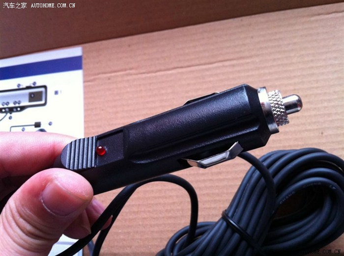

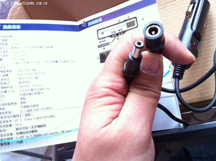

不满意它从点烟器取电!老汉咋方便点烟啊以后?
新买的正好让它新生~

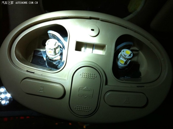

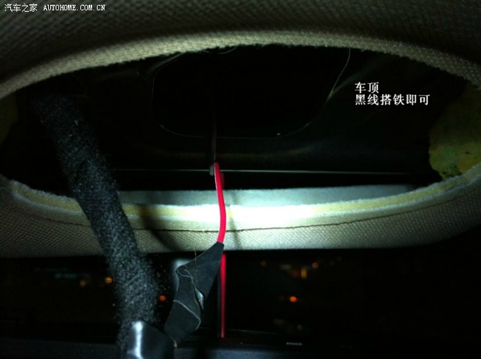

方案: 车顶阅读灯(地图灯?)取电,钥匙旋转给电就启动(自带抗冲击电流模块),断电十几秒以后自动停录.

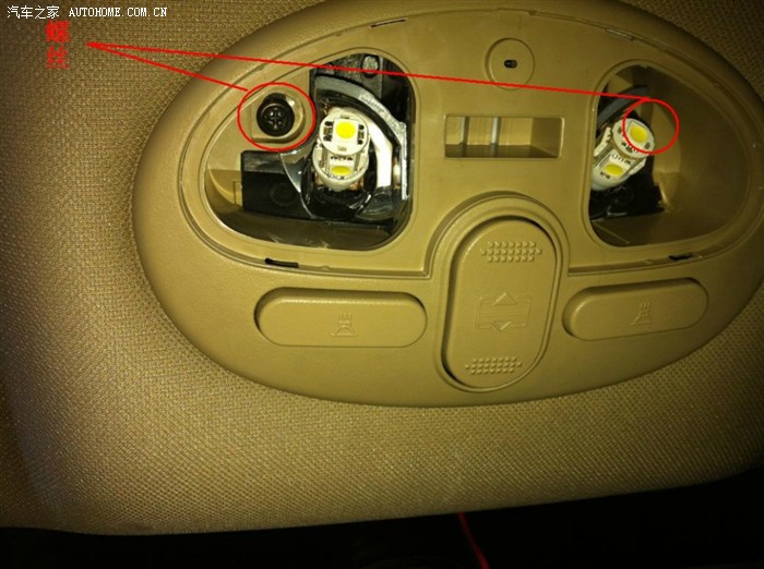

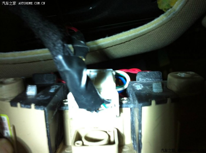

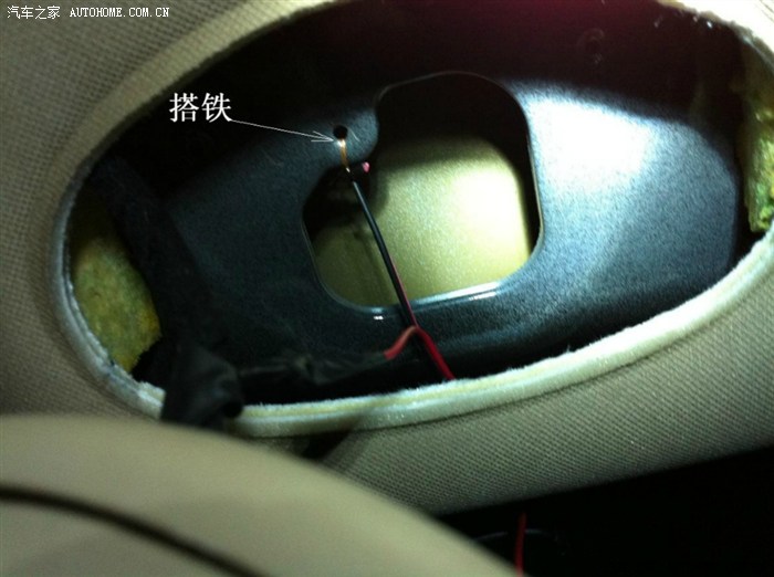

步骤: ①撬开(灯罩后侧正中--有个小缺口)灯罩(手机没电了,赶紧充电,无图);
      ②2颗螺丝,拆过的都懂得.拆下阅读灯座.暴露出车顶钢板.表/电笔测试电压电极,好决定如何连接,采用无破线连接,绝缘布包绕.
      ③拆下行车记录仪的电源引线,注意正负极.(红+极,黑-极-搭铁即可)
      ④连接好线路,给电测试.一切ok的话灯座灯罩安回去即可.

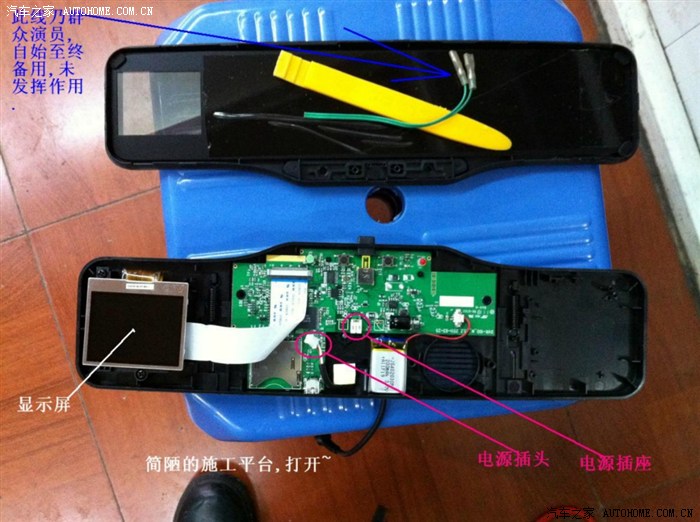

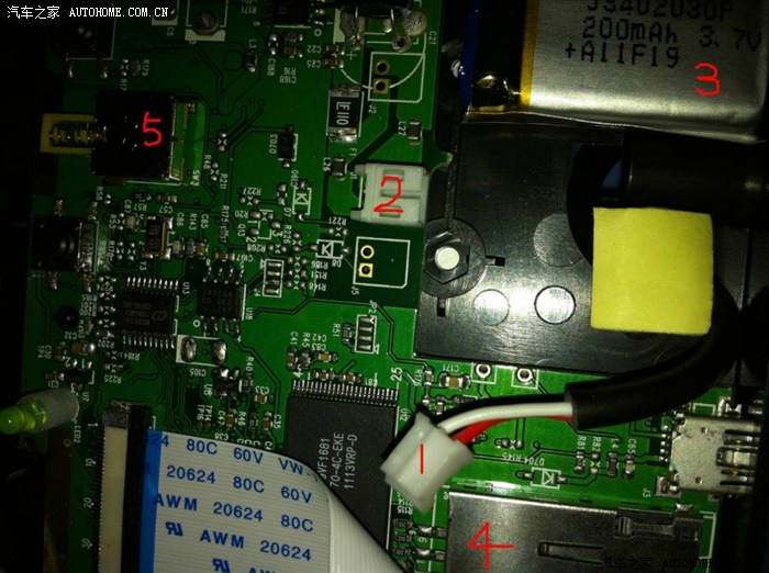

简易施工台拆解(无螺丝,all卡扣)
下图:
1--电源引入线插头;
2--电源引入线插座;
3--内置锂电 200mAh 3.7V
4--SD卡插座;
5--显示屏开关.

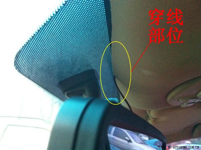

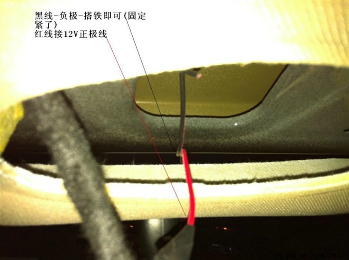

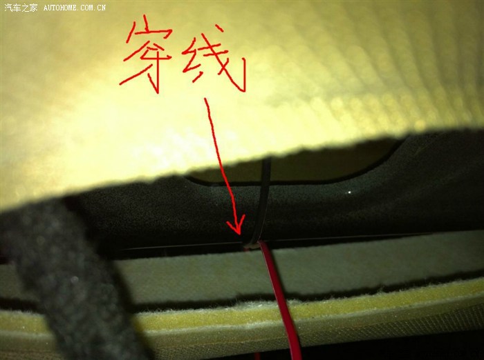

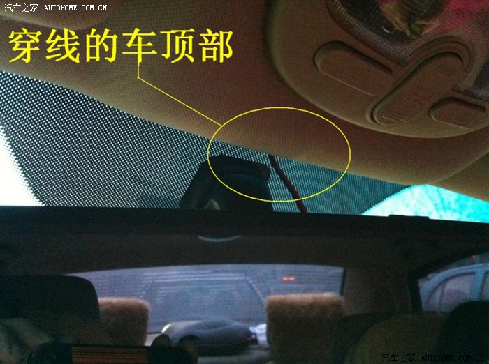

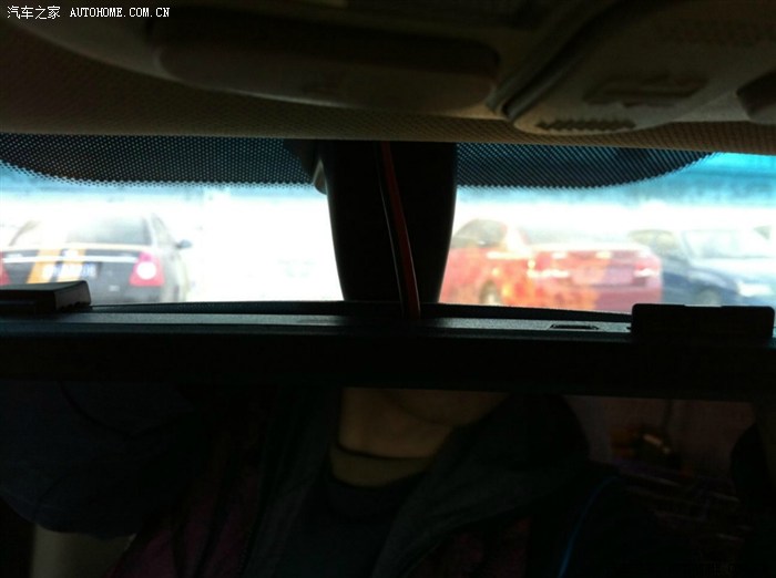

电源线---------改造完毕以后,隐蔽之!让电线自车顶内饰板跟车顶钢板之间穿过,缝隙足够穿过.

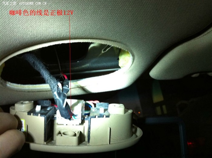

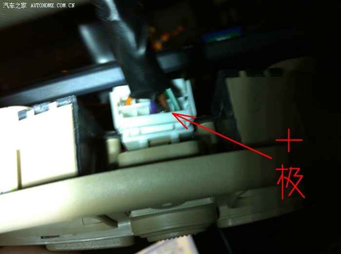

穿过来之后,红黑双股线连接哪儿取电? 我不知道.需要测量一下---------------
小小的密实线束,终于找到了,咖啡色的线是12V正极:
看清楚了吧?
然后:
最终布线效果--------看看隐蔽么?不仔细看注意不到那对黑红电源线:

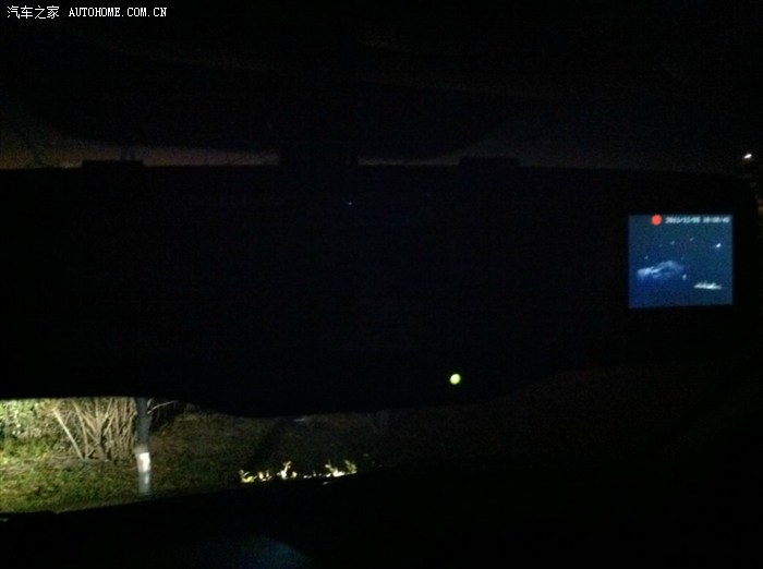

好了,测试行车记录仪能否正常工作:
没问题!安装回去--阅读灯座及灯罩.
至此,内后视镜式行车记录仪的事儿--收工.

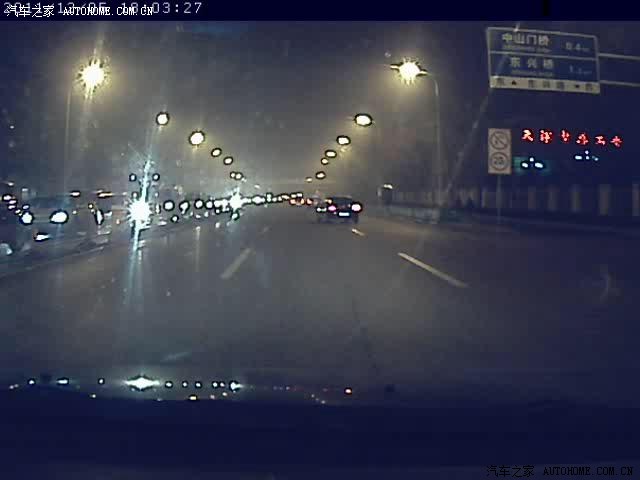

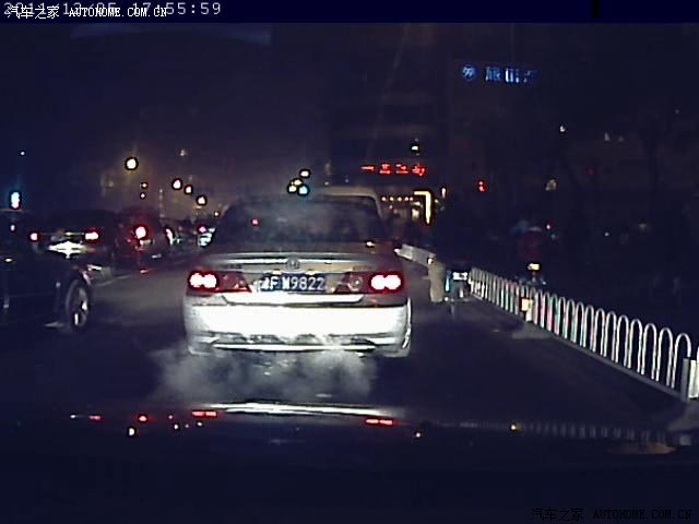

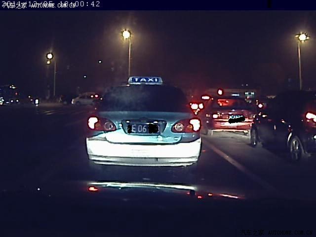

下一步路测:

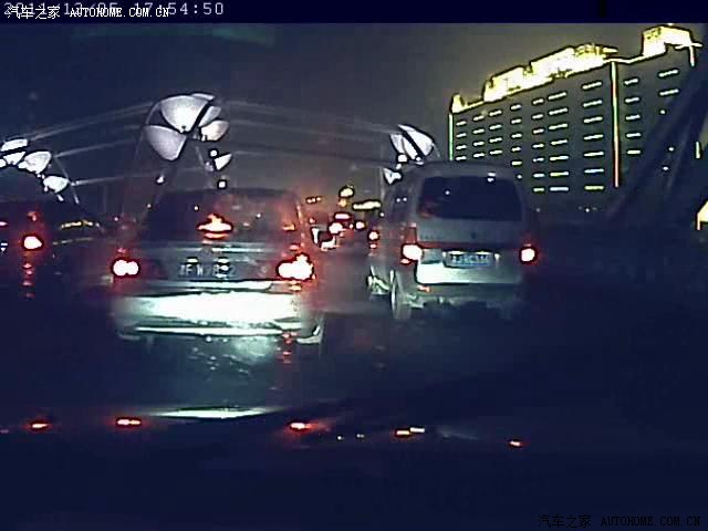

今天只有晚间的了,明天上白天的路测结果图.
天津天气有点雾及冰凌

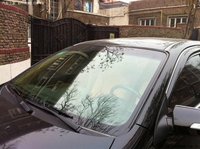

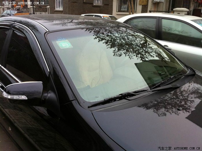

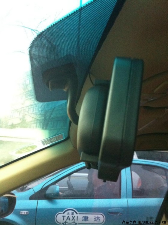

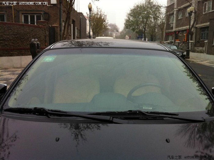

差点忘记展示了----完美隐藏行车记录仪------------
不超细致看,看不到.
看到的tx吱一声

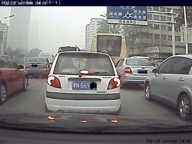

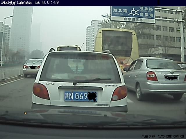

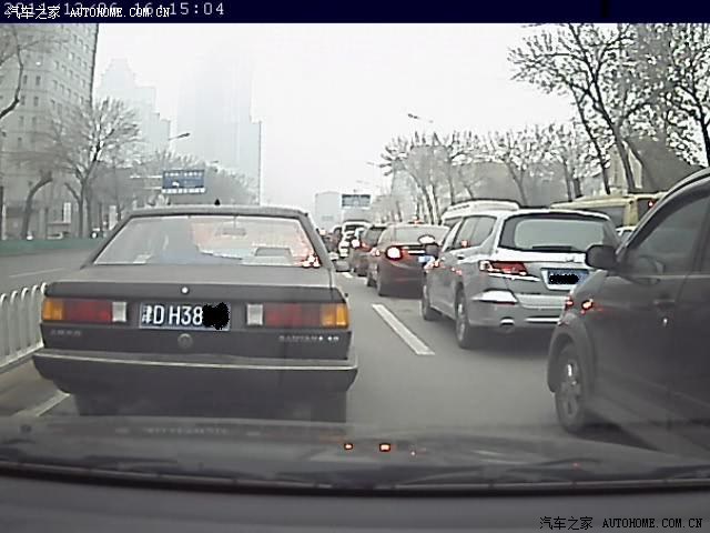

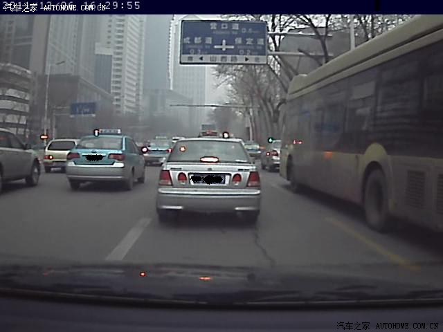

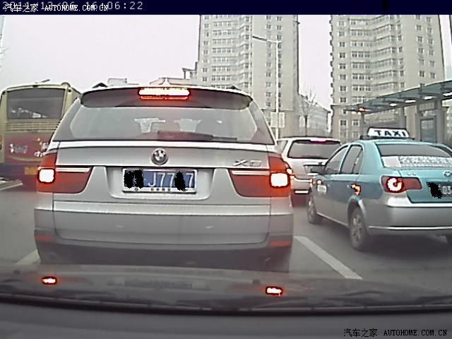

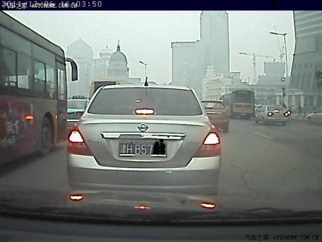

12-06白天效果截图:
雾霾的津城.
本地的吱一声~ 哈哈
