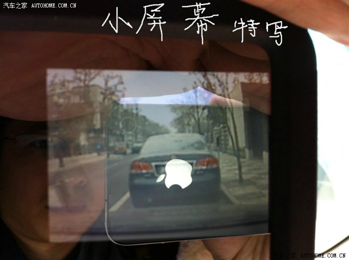

设置日期时间菜单(2.4吋小LCD屏) 2007年2月5号???大陆技术起步较晚啊
调节成北京时间:

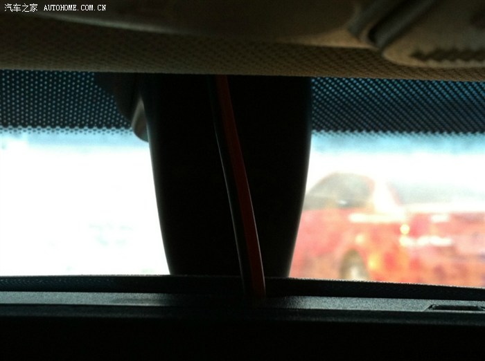

电源线---------改造完毕以后,隐蔽之!让电线自车顶内饰板跟车顶钢板之间穿过,缝隙足够穿过.

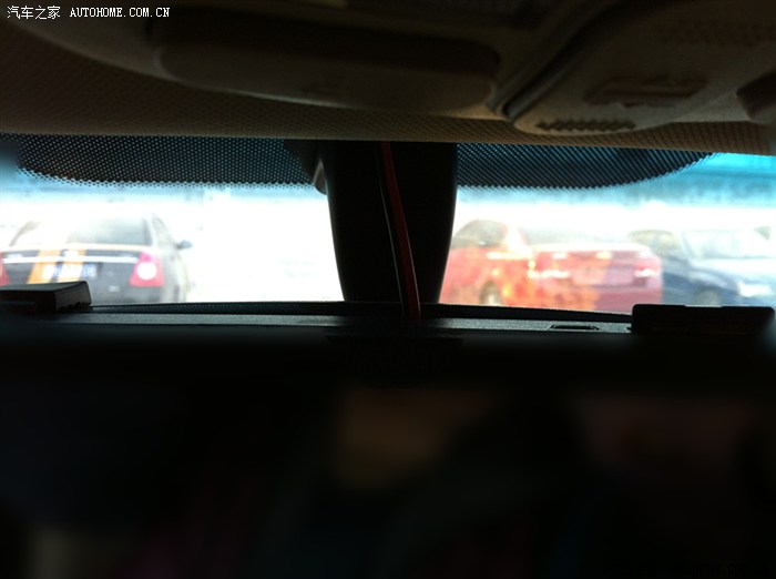

最终布线效果--------看看隐蔽么?不仔细看注意不到那对黑红电源线:
好了,测试行车记录仪能否正常工作:
没问题!安装回去--阅读灯座及灯罩.
至此,内后视镜式行车记录仪的事儿--收工.

差点忘记展示了----完美隐藏行车记录仪------------
不超细致看,看不到.
看到的tx吱一声
12-06白天效果截图:
雾霾的津城.
本地的吱一声~ 哈哈
