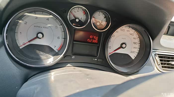

2013年7月15日提车到2025年7月14日将你给置换掉,整整陪伴了我12年。买车时全款下来12.6万元,到最后置换只给抵了8000元。十二年,平均每年1万元的养车费用,总里程15.3万公里。在车上放了一个账本子详细的记录了在你身上花的每一分钱(保险、停车、车饰品、加油、保养、维修、洗车等费用)。感谢你一路来的陪伴,12年来风雨无阻,安全送我及家人到任何地方。12年间,发生剐蹭好几次,全车除机盖、车顶、后备箱盖及一个车门外,都喷过漆。更换过两次发动机缸盖,第一次图便宜换了个塑料的,没多久就又高温变形了,然后换的铝合金的,再没有出问题。换了两次轮胎,第一次是6万公里的时候换掉原车的固特异,买了四条米其林。其实固特异当时只是出现了些小的裂纹,完全可以跑,当时心热着就给换了四只好鞋。第二次是在13万公里的时候换了四条朝阳轮胎。换过两次火花塞,一次博世的,一次电装的,目前都还正常工作。出现过三次把我差点扔到半路的状况,第一次是2024年长上坡路段,车辆突然开锅了,打开引擎盖发现是防冻液的盖子由于老化开裂被顶开了,前后都没修理厂,加了些纯净水下坡几公里找了个修理厂,花了35元换了个盖子。第二次是在上次换盖子后不久,没换防冻液,连续开了600km,最后在一个上坡隧道中又一次开锅了,靠边停车加纯净水,然后把车开回去,回去后清洗了散热器,更换了防冻液再没有出现过开锅的问题,第三次是在市区等红灯的时候,车辆突然抖动,给修车师傅打电话,师傅说,可能是点火线圈或者火花塞的问题,没关系还能开,勉强开到了一个修理厂,更换了点火线圈,此时2024年,14万公里了。在2025年6月份保养的时候发现左前下臂球笼套老化渗油,更换了密封套。还有一次是在车龄3年左右的时候出现无法从p档挂出的问题,在ssss免费更换了刹车开关。还出现过右后门内电线断路导致的车床无法升降问题。除此之外再没有发生过任何故障。12年的陪伴,总体对小狮子还是比较满意了,油耗比同级别的车要高,底盘太低,车内空间小,后备箱空间大,但用料扎实,车子重,跑高速很稳。感谢小狮子的一路陪伴,希望你的下一位主人也能够好好待你。
