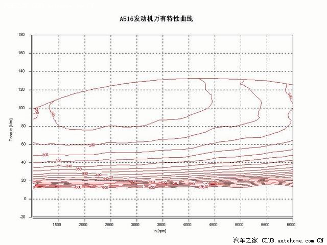

三、A516发动机万有特性图
A516万有特性曲线
从A 516的万有特性可以看到,发动机的设计在油耗方面还算先进,耗油率经济区(也就是大家说的鸭蛋区)在横轴方向偏长,但最低耗油率区域还是比较靠上,这个也是汽油机的特点。
可以根据耗油率曲线随转速的变化将这个发动机的万有特性分为几个区域:
I区:转速大约在1500以下,基本为一个小平台区域,即发动机转速只要控制在1000-1500区域内,扭矩大致相同,油耗基本不变。同样扭矩下,转速超过1500转,耗油率上升。
II区:1500-2200转的一个小平台,这个平台的转速跨度范围比较大,在保持扭矩不变的情况下只要将发动机转速控制在这个区域,耗油率基本不变。同样扭矩下,超过2200转后,耗油率进一步上升。
III区:2200-3200转,这个平台跨度最大。超过3200以后,耗油率曲线急剧上升。
“鸭蛋区”:扭矩最小且不变的情况下,1800-2200转速区间是一个小的平台,保持这个转速最省油。
因为万有特性曲线是由负荷特性曲线制取,保持某一个负荷、某一个转速下得到的,因此万有特性曲线非常适合分析匀速运动。下面我们从汽车起步定性分析:
汽车起步:从静止到运动,要克服的阻力非常大,所以负载(阻力)是一个从最大到最小的过程,要保持转速不变,所以必须用半离合的方式启动,必要的时候还要加点油就是这个道理。如果先保持转速很高比如3000转,此时空载,耗油率很大,半离合后启动,因为负载(阻力)比动力要小,所以车可以很快的窜出,但是耗油率肯定比较高。
加速:从低速到高速的一个过程,如果动力输出跟阻力持平,那么即使加油门也不能很快提速,这个时候必须降档,以保持很大的动力扭矩输出。这个时候也是高耗油率的时候。
低速匀速:从这个时候开始才可以用到万有特性曲线,负载阻力不变,转速不变,对应于某一个耗油率,反应到油耗上面就是某一个油耗值不变。但是从万有特性曲线上面看,这个时候是不能达到经济区的。
高速匀速:这个时候的阻力大于低速匀速下的阻力,也就是说发动机的负载增加,只有在一定的转速下才可以达到,比如2000转,如果扭矩和转速大小相配合,正好落在鸭蛋区,那么这个时候就达到耗油率经济区了,因此非常省油。从鸭蛋区的形状可以看出,1800到2200转之间对应于一个低扭矩的小平台,2400-3200是对应的另外一个扭矩下的平台,这两个扭矩下耗油率相同。

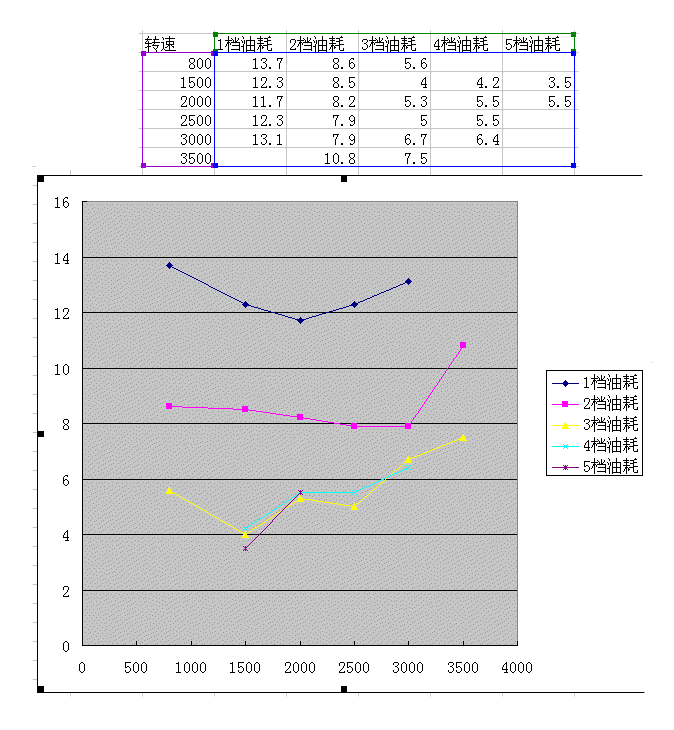

进一步观察各档位各转速下的油耗情况,有如下发现:
在1档:800转-2000转油耗总体上下降,从2000转开始,转速越快,瞬时油耗无一例外越高。
在2档:从800转升高到3000转,瞬时油耗逐渐下降,从8.6降到7.9;但从3000转开始,油耗大增,到3500转时增加到10.8
在3档:从1500转升高到2500转,油耗在4-5.3左右;但从3000转开始,油耗大增,到到3500转时增加到7.5
在4档:从1500转升高到2500转,油耗在4.2-5.5左右;但从3000转开始,油耗大增,3000转时油耗为6.4
5档取了2个数据:1500转时3.5,2000转时5.5
通过这些数据发现各档位在1500-2500转左右最省油,从3000转开始各档位油耗无一例外大增,这个结果似乎和发动机特性曲线不一致,从发动机特性曲线上看似乎是转速越高越省油,存在这样的矛盾的原因在于:转速越高,机械摩擦和其它原因带来的能量损失就越高,3000转左右正是一个临界点。(补充说明:通过对特性曲线的分析,这个结果基本符合万有特性曲线)
需要说明的是,在一档和二档应迅速给油才能总体上省油,慢慢给油,起步时同样的路程,起步花的时间就长,而瞬时油耗又高,所以比较费油。(补充说明:通过第三页对特性曲线的分析,一档地板油省油的理论该寿终正寝了。二档比较特殊,因为从测试数据看二档虽然每个速度都比较费油,但二档上面的三档则比较省油了,因此按如下分析存在二档迅速给油才能总体上省油的可能 )。 另外在低档时,由于齿比高,所以发动机输出轴遇到的抵抗力矩就小,所以给同样的油,低档位的发动机转速比高档位的升高的快,因此在低档位加油门,可以用相对较小的加油力度,在极短的时间内把发动机转速提升到2000、3000、4000,而这部分高转速的动能主要还是用来推动汽车前进,并没有很大浪费。这样,由于加油门力度相对较小、加油门时间极短、高转速动能推动汽车前进、并可使下一档位一下子就在较省油的转速运行,因此油耗实际上并不高。

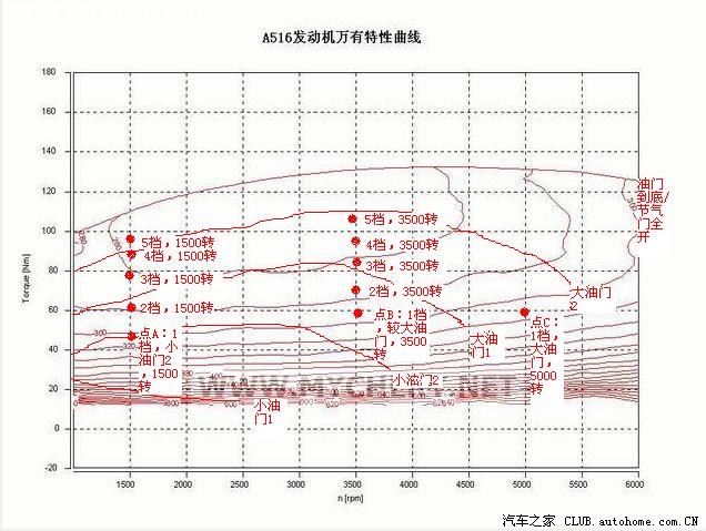

开始解剖A516万有特性曲线啦,先发一张示意图。
接下来开始进一步说明。

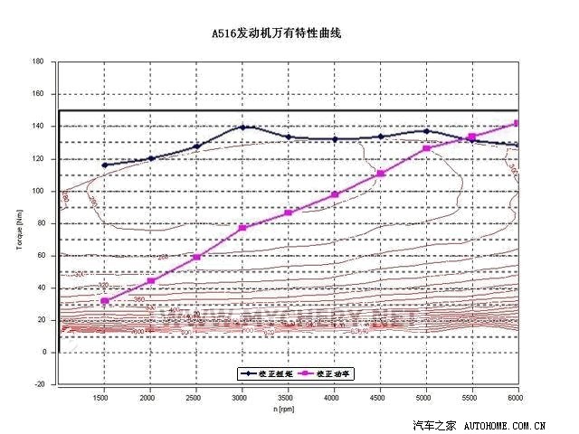

原图存在两点遗憾。
第一点遗憾:没有给出最中心的、左右转速相差400转左右的等油耗率曲线。此图上最靠内的等油耗率曲线左右转速相差3500转左右,因此要想根据此图选择最经济的转速是比较困难的。
随着等油耗率曲线越往里,每个曲线的中心都往左偏移,因此推测,最省油的区域不在2500-3500转这个此图的核心区域,结合实际的行驶数据,推测最省油的中心区域在2500转左右。
第二点遗憾:只给出了节气门全开,即油门到底时的外特性曲线,而没有给出其它节气门开度时的特性曲线,这给分析带来了不小的难度,也让人很难看明白。

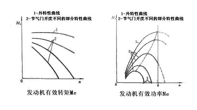

要看懂这个万有特性曲线,还是要先简单明了讲讲发动机的台架测试,发动机的特性曲线是通过台架测试得到的。测试时先测试一个节气门开度时,不同转速下的扭矩,得到该节气门开度下的一条转速——扭矩曲线;然后改变节气门开度,分别测试得到各节气门开度对应的转速——扭矩曲线。因此转速——扭矩曲线实际上有很多条,在原图上只给出了节气门全开时的转速——扭矩曲线,即外特性曲线。
随着节气门的关小(油门踏板上抬),转速——扭矩曲线也会相应下移,并且曲线右端下降的斜率一条比一条大,这是因为节气门变小,使节流损失增大、充气效率减小,因此相同转速对应的扭矩下降,使曲线下移;而转速越高,充气效率减小的越多,所以对于越往下的曲线,其右端的斜率越大。
据此,为便于分析,在原图上增加了几条转速——扭矩曲线,分别是小油门1、小油门2 、大油门1 、大油门2对应的曲线,它们的节气门开度依次增大。
接下来在图上取点A和点B,先解释一下其中的点。
首先为什么要取这两个点来进行分析,因为台架试验时是靠增加或减少负荷来控制发动机转速的,并没有涉及到档位,而要实际分析各档位的油耗情况,光看原来的图很难看明白。
为便于说明我把点A所在的点的情况假定为:1档,加小油门,转速1500转。当然这不是胡乱假定,也是有一定的根据的,因为在1档的时候的确稍加油门就能得到1500转的转速。那为什么不把A点定的往上一点呢,因为在这个特性图上,越往上,转速--扭矩曲线所对应的节气门开度就越大,所以A点只能定得低一些。(马上要出第一个结果)
既然一档1500转时在A点,那二档1500转时的点会在哪里呢?很明显,二档要达到1500转,节气门开度要比一档大,而越往上的曲线代表的节气门开度越大,因此二档1500转时的点在A点的正上方,同理三档1500转的点在二档1500转的点正上方,四档和五档同理。而越往上,就越靠近最省油的区域,因此从万有特性曲线得知:相同的转速,档位越高越省油。(这是第一个结果。)

先要确定一个事实,正如开始时分析,五档各转速对应的点“总体上”在万有特性图上处于最上方,即最靠近省油核心区的区域。
第二要提两个问题。第一个问题,五档有没有费油的区域;第二个问题,在通常的行驶条件下,最省油的五档的最省油的区域能不能达到万有特性图上的最省油区域,如果不能,那离多远。
现在我来分析以上两个问题。
第一个问题比较简单。在五档随着油门的加大,转速升高,对应的点也向右方移动,最右方还是比较费油的。
现在来看第二个问题,从万有特性曲线图上看出,最省油的区域是油门将近到底(也许是75%左右)而发动机转速在2500左右的区域。而通常用五档在平路上正常行驶时,发动机转速达到2500时,油门还远远没有到底,五档油门到底的话,转速应该差不多6000左右。因此即使五档正常行驶,且用最经济的转速行驶,尽管油耗率已经比较低了,但仍可能达不到油耗率最低的区域,并且距离可能还比较远。那怎么才能到达油耗率最低的区域呢,那就是增加负荷,只有增加负荷,才有可能在油门开度增大的情况下,保持2500左右的转速,即才能把相应的点在万有特性曲线上抬高,靠近油耗率最低的区域。这就带来了一个有趣的结果,如果A516的载重增加或开空调,即负荷增加,只要仍然在经济转速运行,反而可能使油耗率降低,也就是说在某个范围内油耗可能不会因为负荷的增加而增加,至于在一定条件下油耗是不是反而能随着负荷的增加而降低,这我不得而知,需要具体的测试数据和行驶数据来验证。我想我的分析可以到此为止了,以前没有看明白万有特性曲线的朋友认真看完此帖应该会有不小的收获。
由第一个结果稍作扩展就能得到第二个结果。由以上推理得知,在B点和C点,以及一档时的其它点,都在二档下方。因此这个图的下方区域(外围区域)理应是代表了一档时的各种情况,往上依次是二档、三档、四档、五档的区域。说到这里,大家可能要有个疑问:在一档的时使劲加油门难道也不能靠近省油区域?我的回答是:是的,在一档无论你怎么加油门都不可能靠近省油区域。接下来通过另一个分析途径来验证这个结论。
在一档时加油门,发动机转速会迅速增加,在开始加油门时(油门还不太大时)相应的点会快速向右方移动,这个时候相应的转速-扭矩曲线仍在下部区域,而这线曲线右端的斜率比较大,并且从外特性曲线往下,随着节气门开度的减小,每条转速-扭矩曲线能达到的最高扭矩依次减小,也就是说每条曲线的最高点在不断左移。因此,尽管在一档时增加油门,对应的曲线上移,但由于每条曲线的最高点左移了,并且右端斜率比较大,使得虽然转速增大,但每个转速对应的转速-扭矩曲线上的点却只是快速右移,而不上移,因此仍然在最耗油区活动 。当油门加得很大时,各转速对应的点逐渐往右偏上的方向跑,仍然是最耗油的。并且存在这样的一种可能:在一档时转速越大越耗油。因为在一档,转速右移的速度最快,并且越往下的转速-扭矩曲线右端的斜率越高,这样理论上就存在了这样的可能性。 而前面的实际行驶数据也验证了这样的可能。写这么多,就算是第二个结论吧。这个结论证明了以前的一档地板油省油的理论存在巨大的疑问,而迅速通过一档才能省油和起步不肉。
