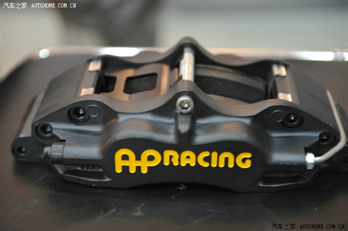

6活塞需要更多的刹车油驱动才能提供更完美的脚感,因此最好是更换刹车总泵来提供更多的刹车油,否则活塞回位不充分。因此经过各种出于自己实际情况的考虑,确定AP5200。
在颜色选择上,由于开罗金的搭配问题,由于本人一贯的低调的行事风格,黑底黄字是我的选择。(年纪大了......)

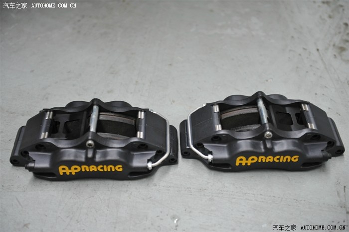

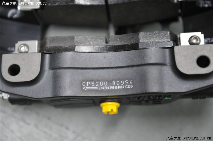

卡钳上应该有清晰的型号和序列号,在官网上或者官方产品目录上都能查阅到:

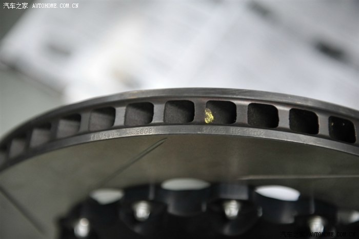

盘片上也应该有相应的序列号:

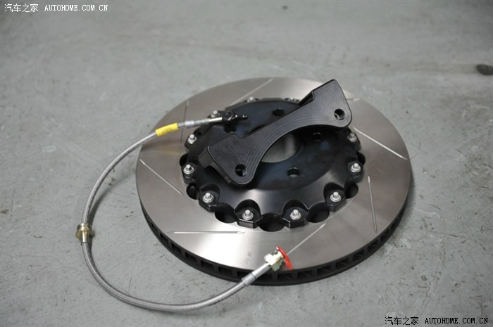

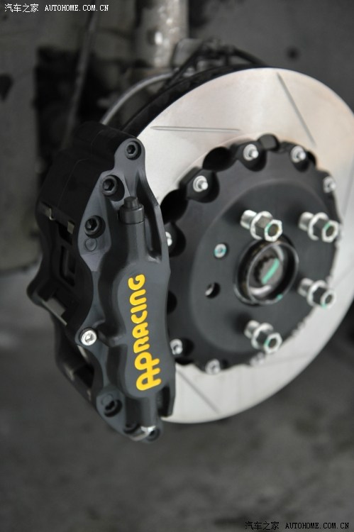

由于AP国内几乎没有真正的全套组建,大多数的原装是指卡钳和盘片。合头桥位往往是各个改装店各显神通的产品。大多数是数码车床的产品,少数也有人工的。号称用数码车床做出来的表面有明显的纹理。实物图片仅供参考,如有雷同,纯属巧合:

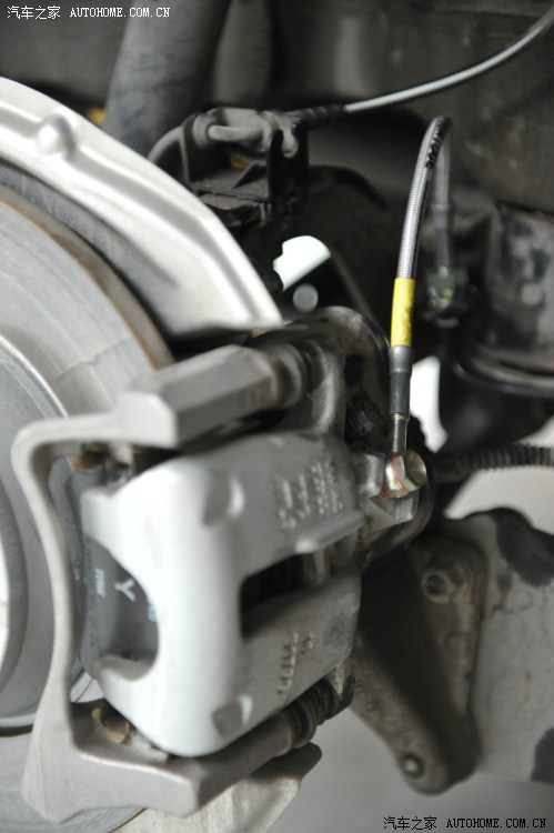

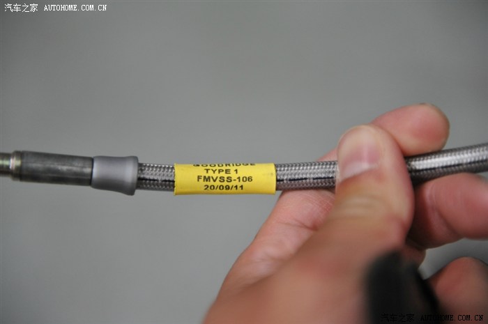

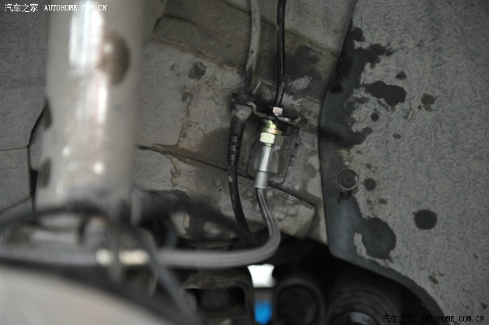

由于刹车油升到dot 5.1,沸点提高,辐射性加强,原厂的橡皮管必须换成钢喉管。一般套餐中都只包含前刹车2根,但建议后刹车也更换,一样都拆开了,不必等到漏油了再换吧。
这是店家强调的英国Goodridge钢喉:

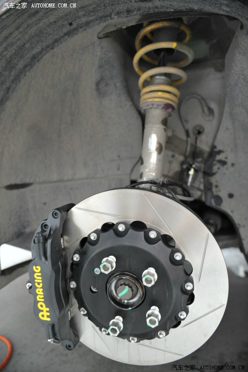

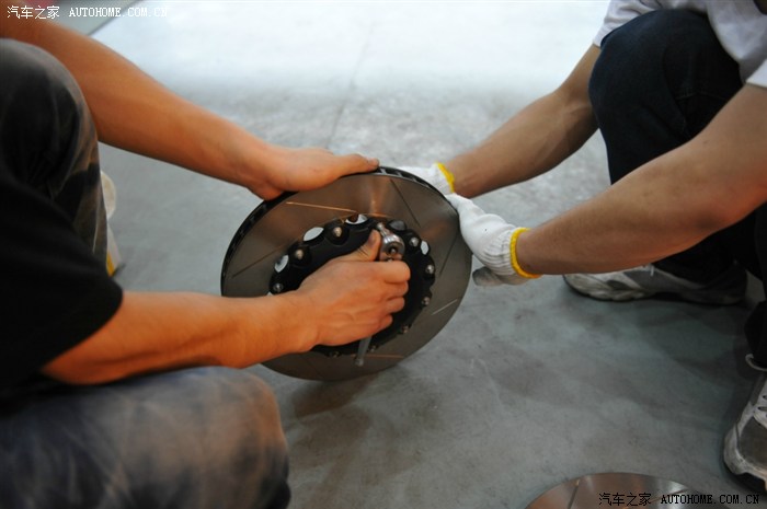

准备工作当然是合头桥位和盘片的上螺丝过程:

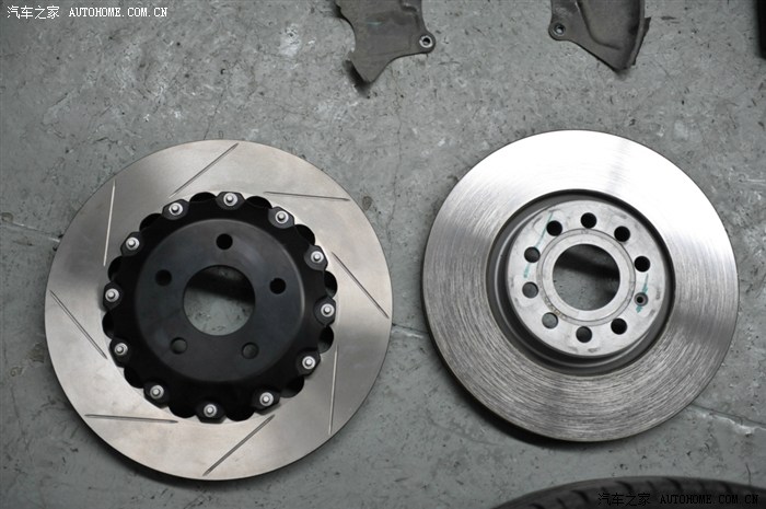

据说必须得比较一下310mm和330mm。AP5200的盘可以顺利装入原厂17寸的轮毂。
划线盘有可能比原厂光盘产生更多一点的噪声,但原厂往往踩到后半阶段就没有了。但原厂一体浇铸的盘片不容易产生共振等问题,更安静。

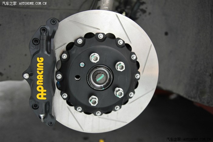

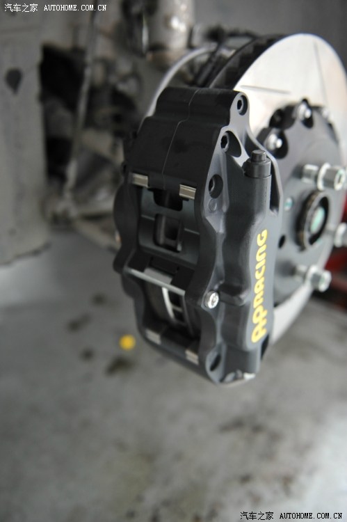

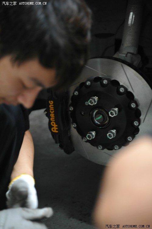

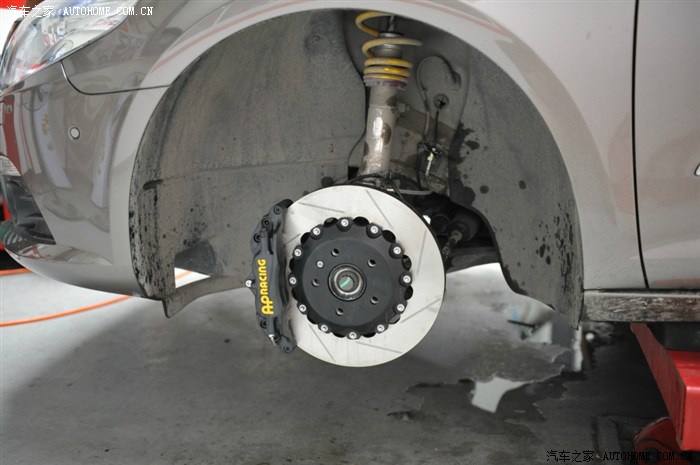

看看效果:
店家说国内很多改装店把盘装反,这是正确的装法:
换掉的钢喉:
后刹车没换,但钢喉也换:

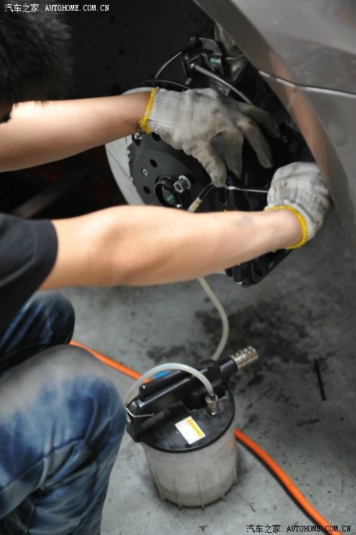

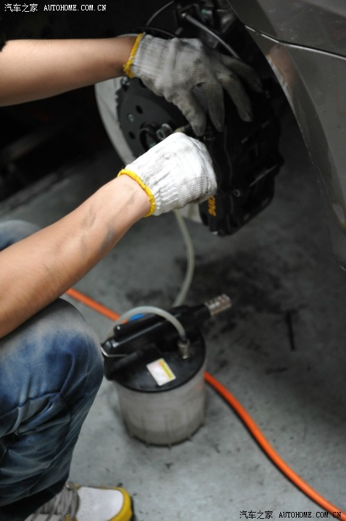

排原厂的刹车油和空气:

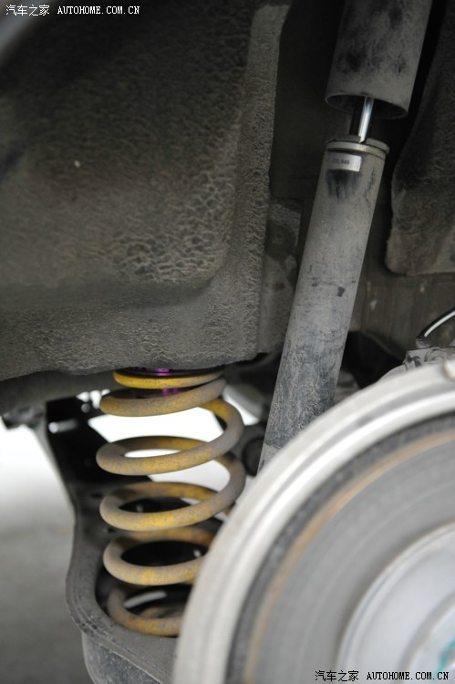

2个月前装的KW SC,和KW V3的区别是SC的后面2个避震筒不是不锈钢的,而V3前后四只都是不锈钢的套筒。

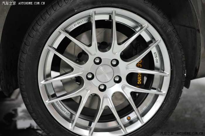

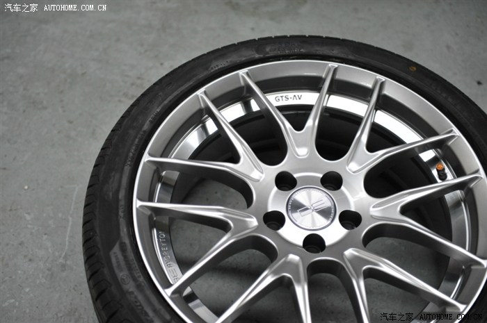

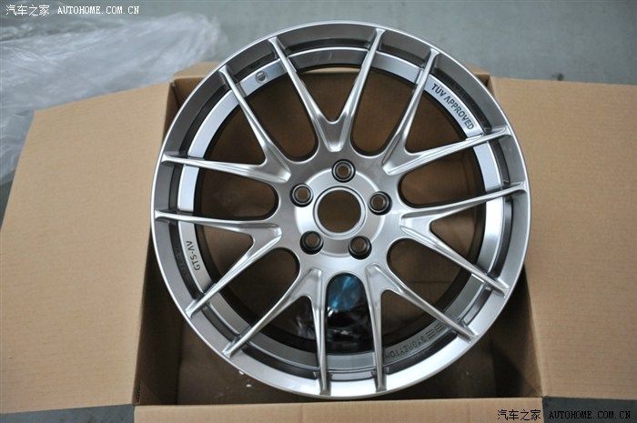

轮毂选择的BE的GTS-AV,经过多轮考虑,最终放弃所谓山寨版本,到不是原厂轮毂或原装改装轮好到哪去,关键是国内OEM厂家没有专门的经销渠道,你在各个轮毂店无从辨认何为正品。
BE在宝马圈中有一定江湖地位,其实目前也都是国内产的了,上海的泛**OEM,性价比还不错。这款轮毂属于可远观不可近看。轮毂这属于装修范围的讨论,个人主观性太强,就不必形成太多共识。

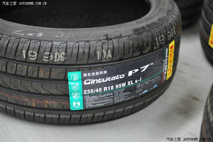

235/40 R18的轮胎在类似价位有不少选择,米其林PS3,马牌CSC3,我这次选倍耐力新P7,坛子里关于轮胎有不少帖子,可以多多参考。轮胎选购的一个关键点是生产日期,因为橡胶本身有一个老化的过程:
关于符合指数和速度指数,其实对家用来说差别是有的,但不会很大吧,能开到260KM和300KM有多少机会呢?这款是95W,代表最大承受690KG,最高速度270KM。

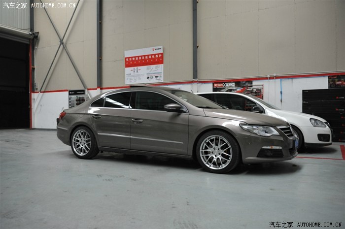

合成效果:

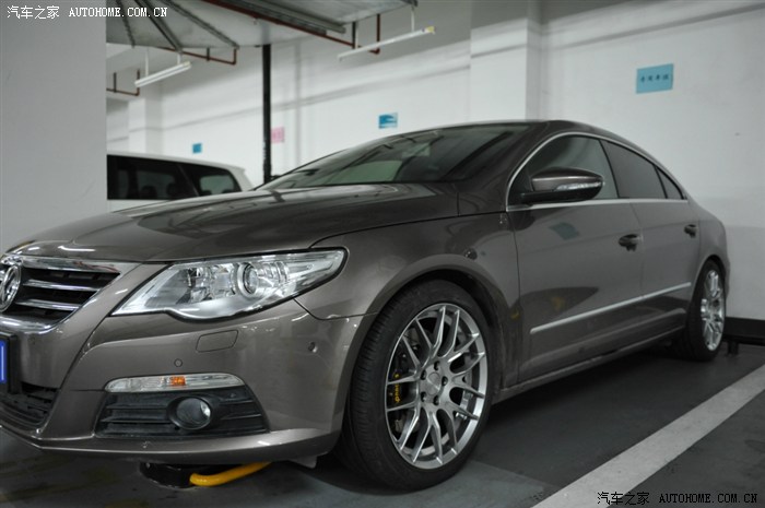

装好的效果:
整体效果看330的盘不算太小。
完成后店长负责“开皮”,开出去按照流程测试刹车安装情况,发现左前方听到不连续卡卡声。回来后加了垫圈,适当空出点位置,然后重新做一次排空气过程,再出去转了几公里。店长说按照brembo官方流程,要前后18脚刹车来仔细检查安装情况。各位,你们的AP装完后有这样的调整过程吗?

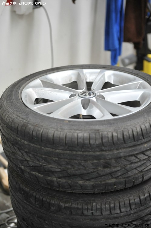

换下的跑了5K还比较崭新原厂轮毂轮胎,在店家寄售了,贴一张集体照以留念:
建议换下的避震和刹车还是好好保存,如果要卖车,还是要将这些主要的部件装回去,否则别人很难收下,毕竟大多数人是希望在4S店保修维护。如果现在卖掉,也没几个银子,倒是要买回来时就不是这个价格了。
