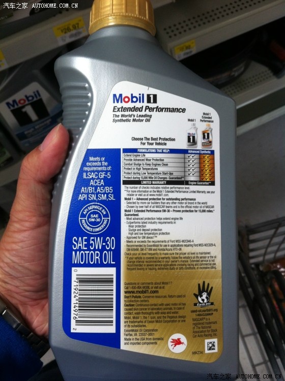

我选择性的拍了:“嘉实多·极护 5W-30     美孚1号·金装 5W-30   美孚1号·节油型  0W-30 ”
极护和金装1号价格都是税前$7.82/夸脱  节油美孚1号价格貌似贵1块(记不清了)

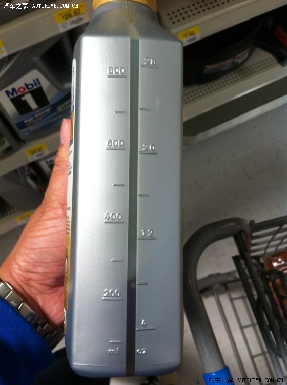

1美制夸脱=946ML

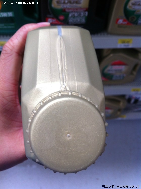

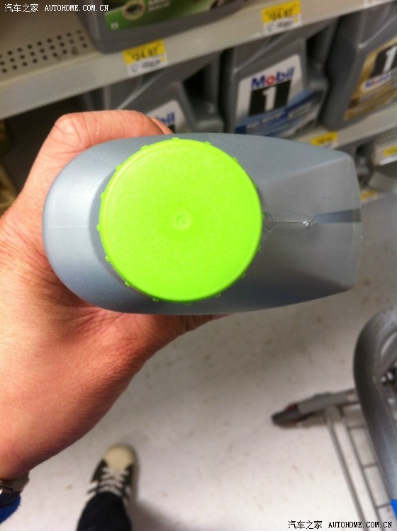

这三种机油应该是目前水货机油市场上比较代表性的了~我个人能比较推崇嘉实多~毕竟老在市区走走停停~嘉实多相对合适一些。下面是一些图片,有买水货机油的同学可以对比一下:
美孚1号·金装 5W-30
美孚1号·节油型  0W-30
嘉实多·极护 5W-30
上面几个图基本可以看清各个品牌机油的外观了~老美卖的机油包装都不讲究~呵呵~不像国内的!至于性能~就萝卜咸菜各有所爱了~基本上就是:
美孚金装一号EP 5W30动力好耐久好,噪音稍高;美孚一号节油款AFE 0W30 噪音低顺滑; 金嘉5W30~抗磨好~中庸!
综合来说就是粘度低些车开着轻快,节油性也好些,就是相对同档次粘度高的噪音稍高些
如果车况好,不烧机油的话就建议用粘度低的
要是对噪音纠结,那就选粘度高的
驾驶习惯暴力也可以考虑选择粘度高些的机油,比如平时就4,5000转换档或者经常长时间在4000转以上行车的。
另外在美国的丰田4S基本都是推广自家的0W-20机油~貌似是美孚代工的,2700的2TR-FE 完全适用0W-20,但是最好8000公里以内换油~不要超过1W~  其实众多日系车完全没必要上40的油~压根就不合适~粘度最多就上到30就足够了~粘度大了只会增加发动机的负担,对于20机油的保护性~只要你不是常年保持5000转的跑~完全没问题!而且现在机油里的添加剂绝对是变态级别的~不必担心油膜破裂导致拉缸~国内20的机油行货基本没有~只有水货这一主要渠道~希望大家好好甄别啊!

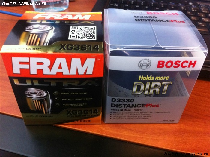

!查了一下适用2TR-FE的机滤型号为:
FRAM 的 3614 和 BOSCH的 3330
我已经买了这2个机滤了,所以可以打开看看~买的这两款机滤应该都是各自品牌的旗舰机滤了~
重量而言 博世D3330要比FRAM的XG3614要重不少
这个是购物小票    价格:FRAM的XG3614是税前$8.97  BOSCH D3330是$11.97
折合一下:XG3614  基本¥60多块    D3330 不到¥80块

FRAM的机滤分好几种,最普通的是橙色的PH系列 国内¥30左右  高档点的是TG系列  国内¥70左右  最好的是金色的 XG  国内¥100左右~但是又从官网上查到一款HM系列的 !这个价格虽然比XG便宜~但是可用里程居然达到了75000英里。。。难道说用这个机滤几年都不用换新机滤了。。。你信么?反正我不信。。。后来我仔细看了才知道是用于里程超过7W5000英里的老车使用的~提供更大的保护而已~
做工来讲,外观比较糙~老美就是这风格。。。。记得当年在某东上买的FRAM的机滤 一帮顾客甚至怀疑真假,认为买个进口货外观居然这么糙。。。当然更不能忍的在后面~
华丽的打开后,机滤是没有塑封的,就这么赤裸裸、红果果的在盒子里面。。。而且瞧瞧这品相~这在国内应该是卖小¥100的机滤吧。。。

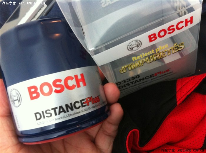

博世的品相还是不错的~这个应该是博世的旗舰机滤了~
博世品相不错~但是依然没有塑封。。。
我在沃尔玛实体买的比亚马逊还便宜。。。美帝的确是个奇葩的地方~!网络上很多东西比实体店的还要贵。。。也许 因为美帝人民买点啥东西~就得开个小30分钟车才可以的原因吧。。。奇葩的大MALL都离城市比较远~但是很多东西都比网上主流B2C便宜不少~
两款机滤基本上都是1W5英里以上的寿命(15000英里=24140.16千米  加上这边路况相对不错(其实也很糟糕)  油品不错 空气不错~ 所以这边的车一般保养周期都在1W英里以上的!相比国内的5000公里~那简直是远了3倍+!!!
