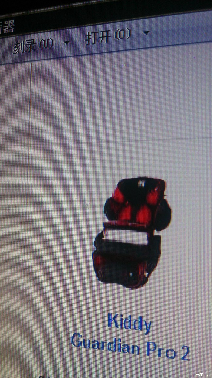

关于I组别9-18kg/9月-4岁来说.五点式安全带可推荐的太多了.Britax Duo Plus/Versafix都是很优秀的单品.其他类似Takata/Casualpaly/CHicco/Kiwy等等的该组别单品,都是可以满足您的安全要求的.之所以推荐Britax,是因为6大品牌在国内容易买容易保修.其他品牌的单品经销商不多,售后可能存在一定的隐性成本支出.Britax的Trifix其实应该算五点式安全带在这个组别中安全性能的领旗者,但材质本身未达到最优秀(溴化添加剂).所以这里就不作为推荐了......说句题外的:I组别的绝对冠军是C...
convergence5 2014/11/12 20:58:47 发表在 34楼
您好,感谢信任客观的讲,Kiddy是全球6大一线品牌中也是中国市场下性价比的绝对第一名.6大品牌基本都是在部分别组别中有出色表现(源于结构的不同追求),几乎没有谁能做到遍地开花(除了*****不透漏了)公认的,Kiddy总是能用最低成本铸造最优结构的座椅.代表作
Phoenixfix Pro2,I/II/III组别:GuardianPro 2(注意Isofix版本的安全评分在GuardianPro 2 中低于安全带结构,这就是Kiddy 结构重心牛*的地方.有机会可以探讨),II/III组别:Crusierfix Pro,几乎都在几个组别极其拔尖.9个月宝宝,适合I组别和I/II/...

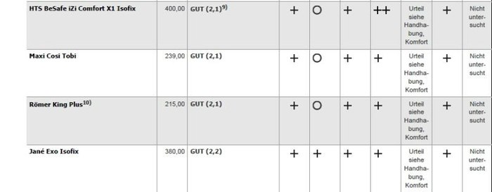

说实话,Jane的真品情况没见过,不敢妄下结论.将ADAC的测评截图贴上,可以对Jane exo大体情况做一下了解.ADAC评价缺点中的一个原句是"工艺上有轻微的缺陷",但具体怎样我也没见过,确实不好说,如果您能看到正品还是建议现场做一下判断.对于Jane Exo______ADAC&Stiftung Warentest给出的结论还是不错的.尽管排在优秀的最后一名.但也是优秀了.另一个Jane Exo basic就真的无从说起了,抱歉.
Besafe izi comfort x3 还是不错的单品.评分略高于Jane Exo.正面碰撞得分稍逊,但座椅结构足够优秀.整体色调偏低沉.当然了座椅自身也很沉.干扰因素:国内经销实体不多吧,选购保修不是很明朗.
