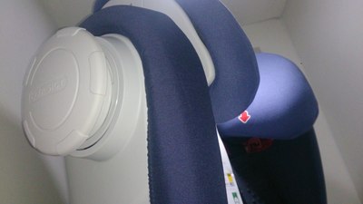

Kidfix Xp是britaxromer在II/III组别中的第三号人物.带头大哥是kidfix xp sict 老二是kidfix sict.SICT是britax在这个组别中站稳脚跟的法宝.就是我下面图片中的这个家伙.britax的侧面防撞解决方案.xp指的是XP pad:胸前的正面卸力解决方案.
说回来,Kidfix Xp SICT的安全性能得分在这个组别中是唯一一个达到sehr gut的.但儿童乘坐宽度不是非常理想.偏胖宝宝在高年龄段,可能难以应付.所以安全性能异常优异的kidfix xp sict更适合身材匀称的宝宝,更适合驾驶习惯直接粗犷的...
