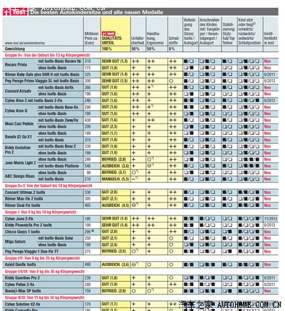

您好,感谢信任.Aliebebe其实还是不错的日本品牌,360旋转的KURUTTO也是它的主打旗舰.就360旋转而言,(注意,这个360旋转纯粹是在功能上的一个飞跃.而非简单的前后转换.所以类Milofix的底座前后360转换和这个不是一个概念的东西.)目前业界内,唯一获得认可的就是Cybex Sirona.而Britax Dual fix在安全测评中座椅结构的不美好,就可以帮助回答您的第一个问题,这种设计存在安全隐患,底座的结构直接承载360旋转的可执行性.一旦旋转内部机制设计上存在问题,那碰撞的一刹那可能会有极大地风险,这也就是没几个厂家敢退出360的原因.但具体Aliebebe这款座椅安...

按目前所有一线厂家说明书:10km/h的碰撞事故是底线.而非说一定要非常严重的事故.国内某网上来就测最后断裂多少多少,其实是有偏颇的.现阶段高端座椅基本上都开始走吸收能量,抵消能量的保护方式.也就是发生碰撞后很多吸能部件其实是要发生变化的,是要损坏的,以此达到吸能抵能的作用.而非撞完了还结实的不得了.那好了为什么现在一线们没有一个用钢结构的?!因为重要的是孩子在碰撞后怎样,而非座椅撞完了怎样.这是核心问题.但很多很多人都本末倒置了.就像我们说,尿裤的好坏不是看宝宝尿完了它尿裤成什么样,而是看孩子的屁屁成什么样.
若有条件都决定买sirona了,别差那点钱,直接上国行行了.省心,真事儿的.
