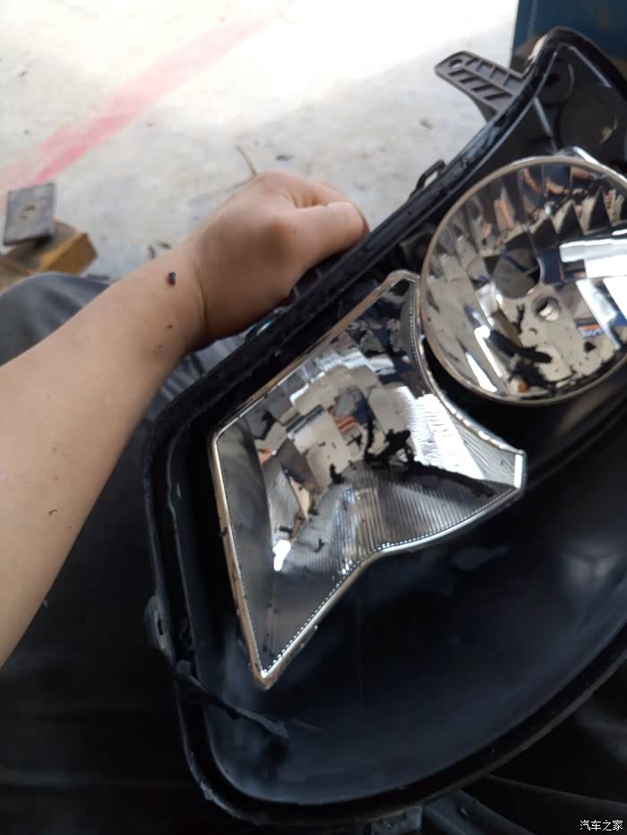

开灯除胶
灯罩处理干净了

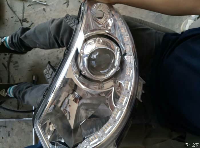

图片有点乱,这是上蛇胶准备上灯罩了
打孔装泪眼日行灯

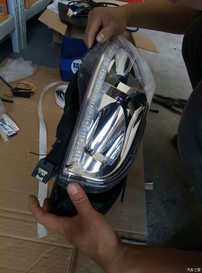

用力在按压
搞定了,手都气泡了

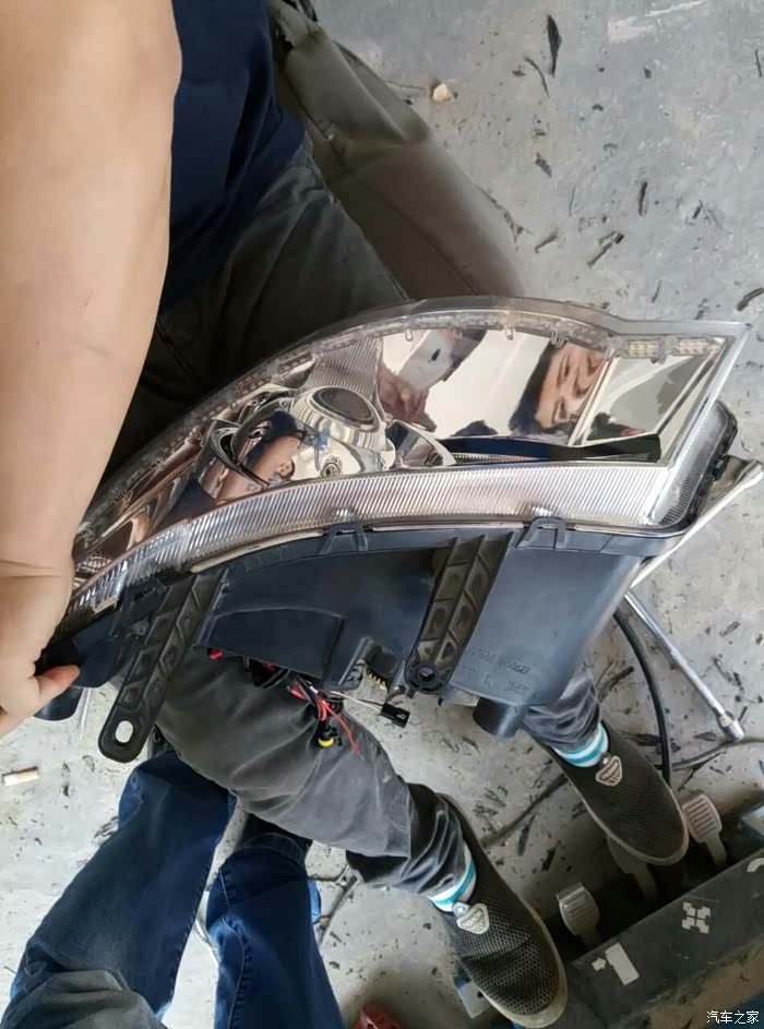

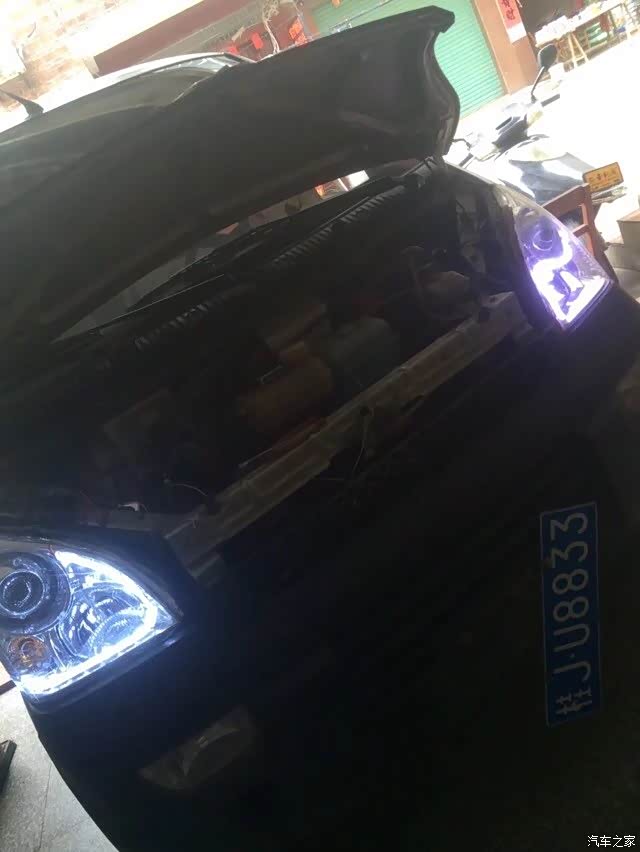

准备装车
接线中
接好了,红色线是透镜的远光变光线

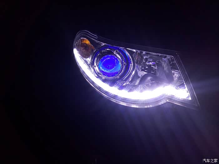

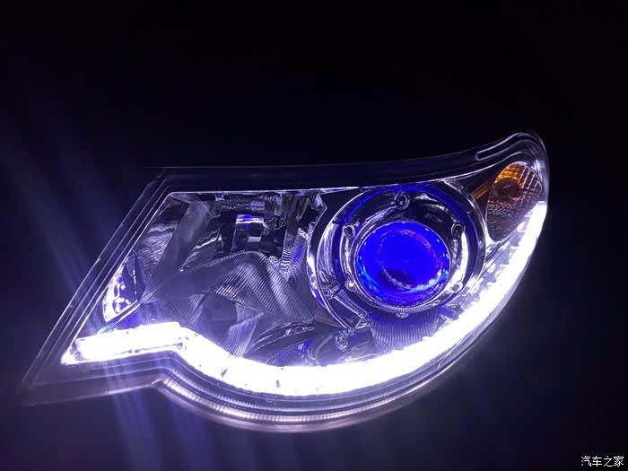

泪眼加恶魔眼右边

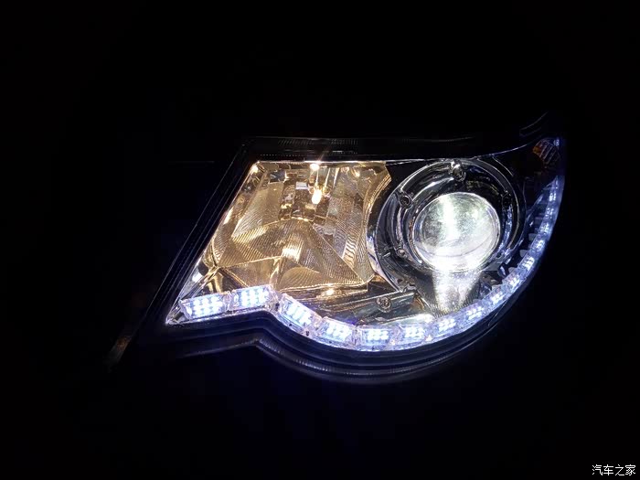

左边

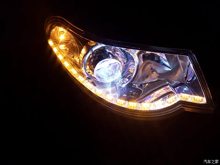

转向加近光

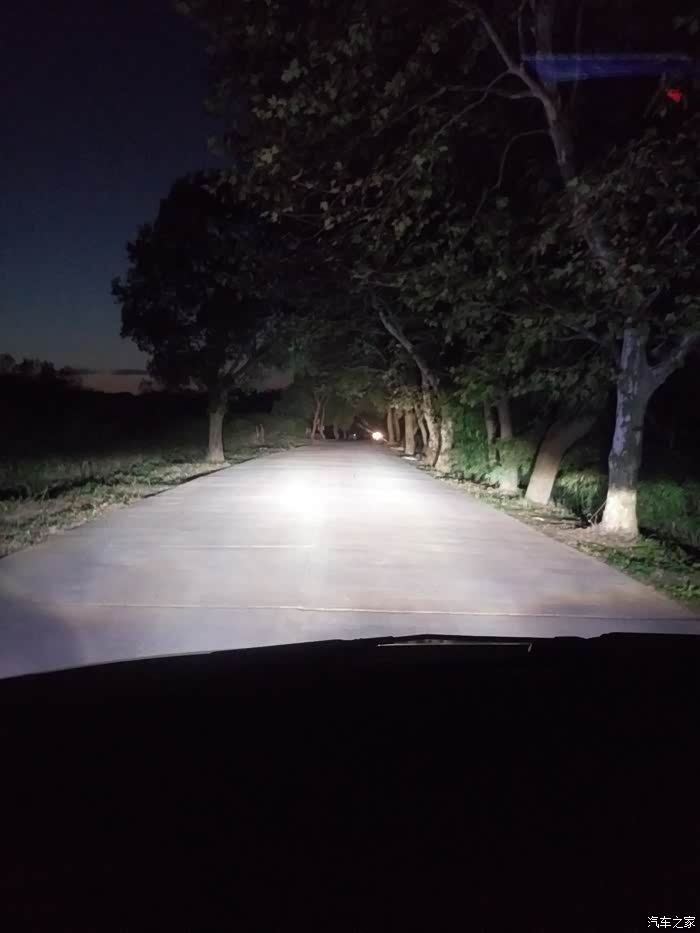

远光
远光跟泪眼
远光太亮照不清楚了

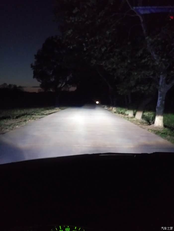

近光效果
远光比以前照的宽跟远了
犀利的一对眼睛
