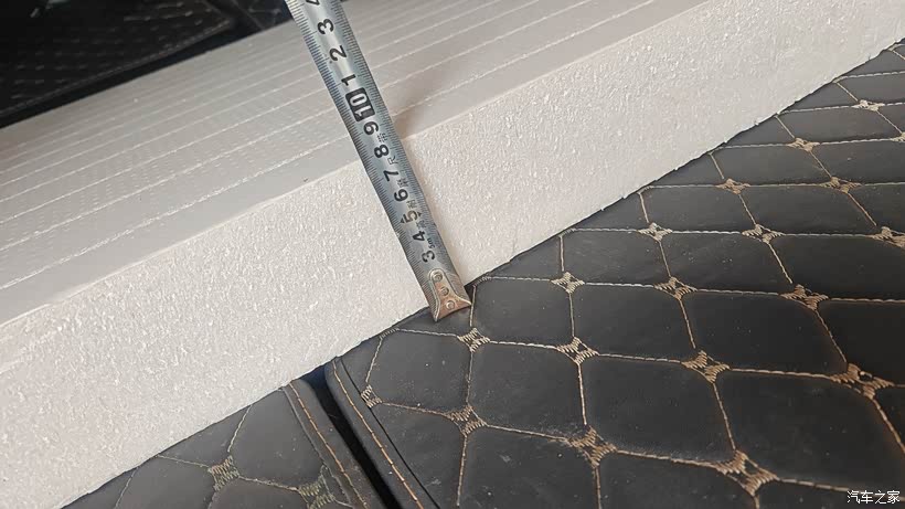

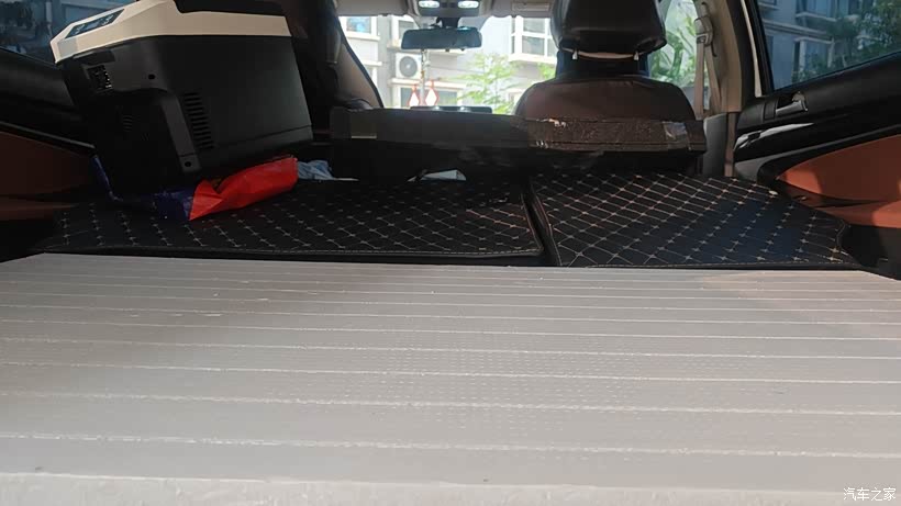

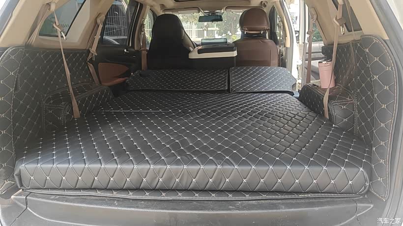

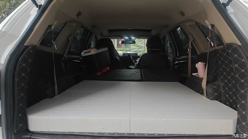

揽福第二排座椅放倒和后备箱有近10公分的高度差,在外出露营想在车里躺一下的时候非常不舒服。所以想了一个方案把后排找平,非常容易操作,而且造价便宜,有需要的朋友可以借鉴抄作业,现在把方法分享出来。共同交流,不喜勿喷,有更好的方法可以评论区发出来大架共同探讨

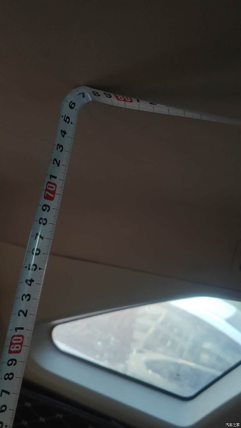

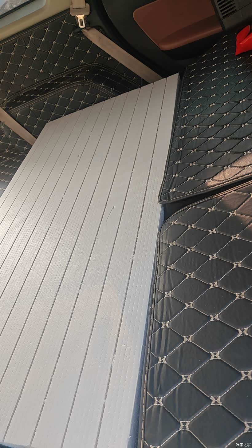

        在装饰城买两张120公分长,60公分宽,够8厘米的挤塑板,(八公分厚和第二排座椅还是有稍微的高度差,但是可以接受,如果想纯平那就考虑10公分厚的,但是会挤压与车顶的高度,价格也会贵一点)第一块切割成112公分长的,正好可以放下,第二块前面切割成112公分,后面的不动,尾门那里两个角需要切割,正好可以放进去,铺好之后上面可以再铺一层薄木板或者铝塑板,可以更结实,我是原先包车门,尾门的时候剩的皮革,把两块挤塑板分别包覆,方便后期抬座椅的时候可以随便拿取。
