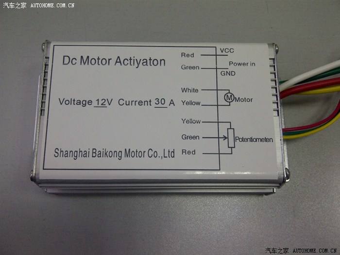

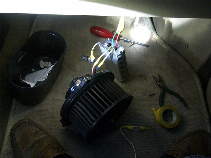

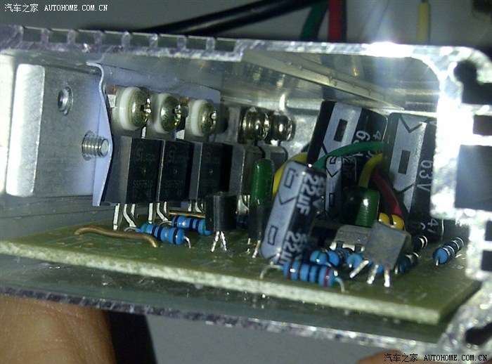

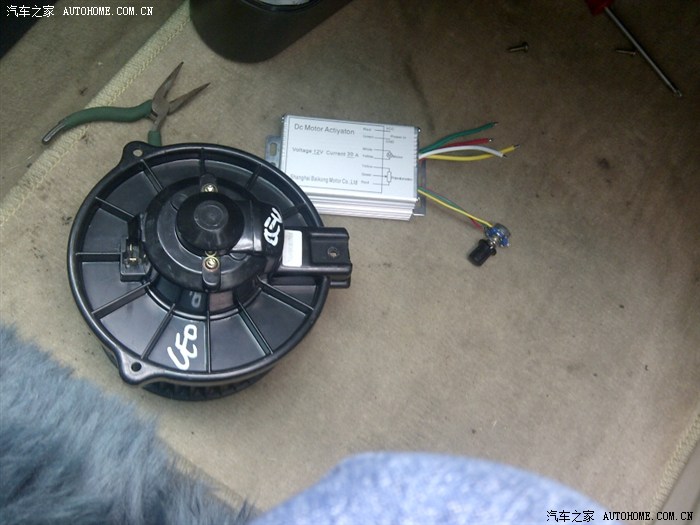

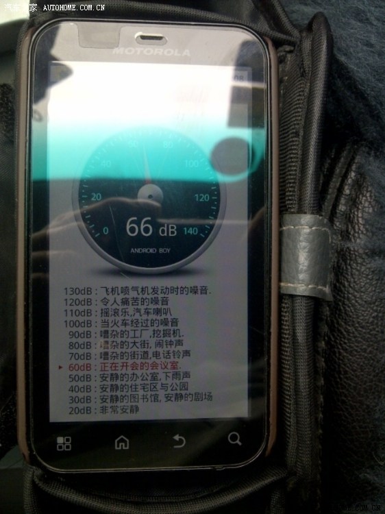

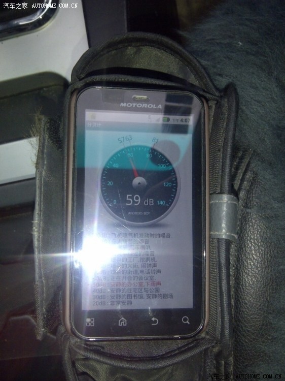

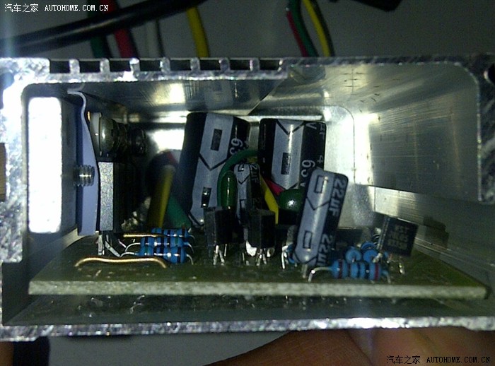

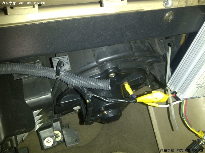

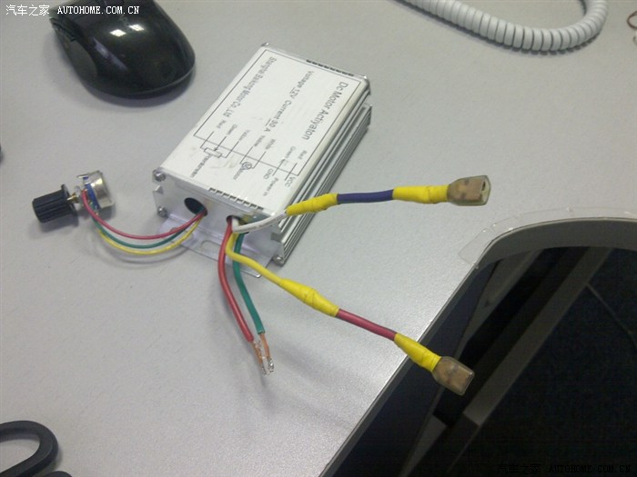

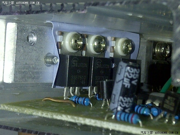

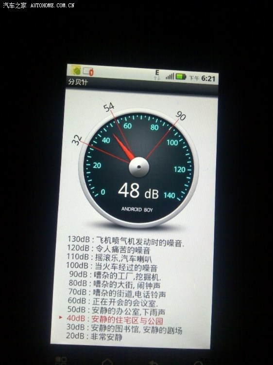

大S的空调鼓风机的风量太大,造成噪音也比较大。哪怕是最小风量也感觉风量太大。在车友的提示下决定用PWM调速模块来改善空调风量。理论上来讲PWM调速可以实现无级调速的。BMW,保时捷,大众等车的鼓风机调速模块都是PWM的。于是在TB上订购了一个30A PWM的调速模块。 拿到模块以后先拆开看看里面的结构。6枚大功率管,两个大滤波电容。还有一些分立元件。A/D转换芯片等。改装前测了一下噪音。不启动车,只开风量。一档风量噪音达到59分贝。最大风量噪音达到66分贝。
