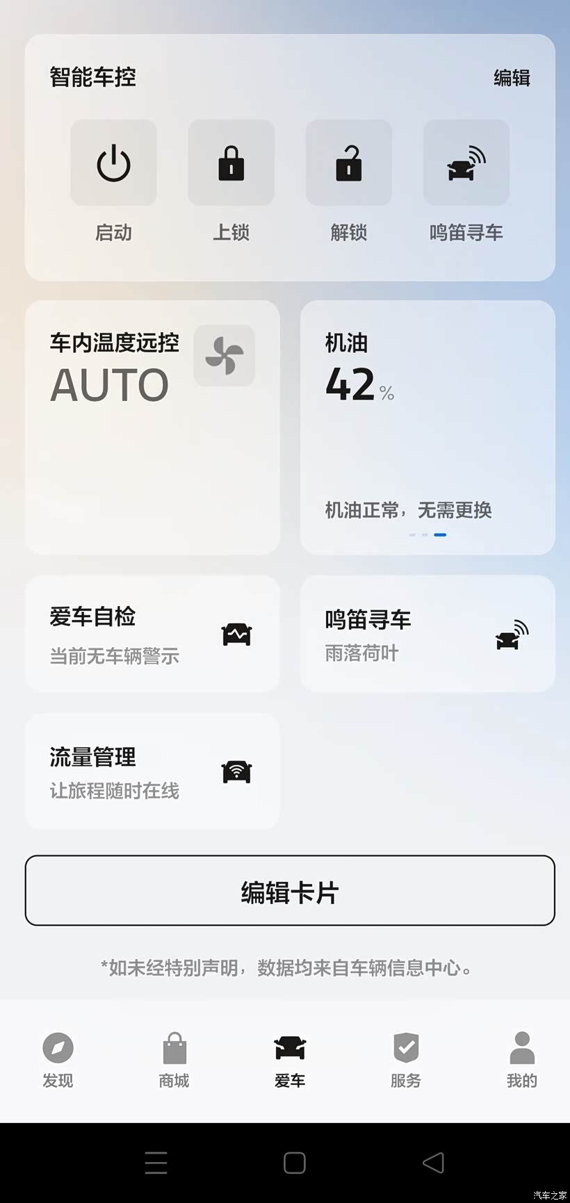

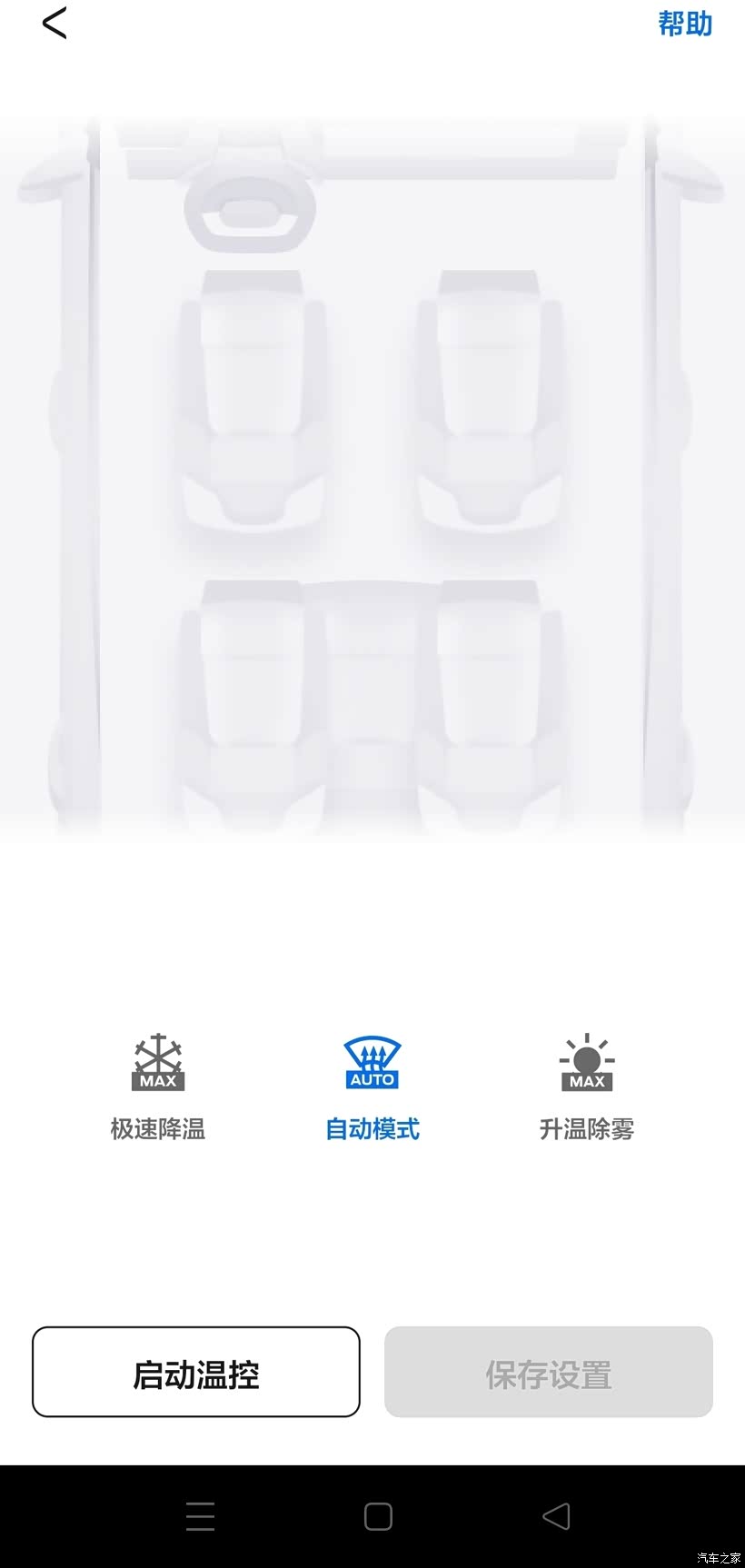

远程启动后不开启空调,怎么关闭?!谢谢

把车机里的遥控启动空调设为“上次设定”以及熄火前手动关空调,再在福特派里关掉远程温控,远程启动就只着车、不启空调
