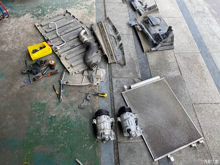

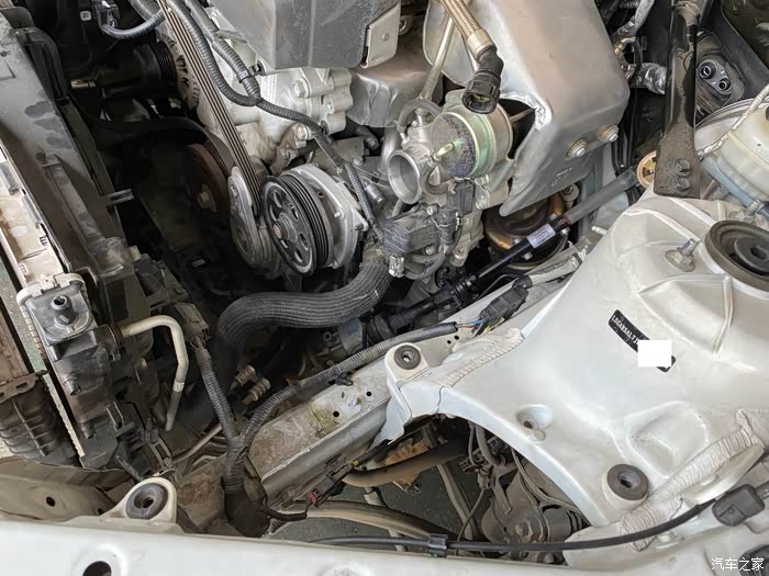

通过查看维修手册是需要拆下水箱下护板、右前轮以及内衬、主驾驶侧的中冷管和所有空调管道,最后才能拆下空调压缩机。

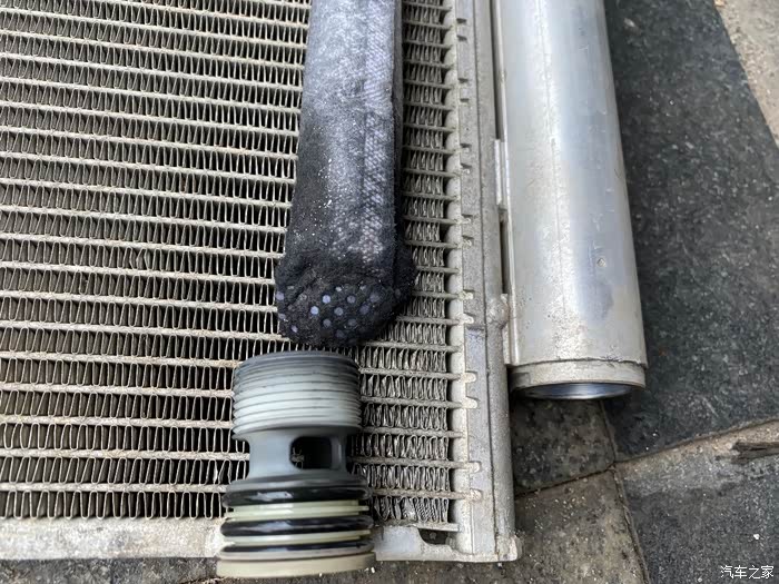

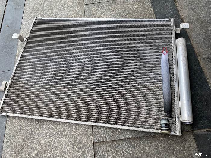

朋友说需要把散热网和膨胀阀也一齐换掉的,预防只换空调泵这一样东西的话会有以前的脏东西堵塞管道和膨胀阀,所以就换了三样东西,下方是新老压缩机。
拧开散热网底部的堵头,干燥剂取下来了,新的时候是箭头最顶上的白色的。
干燥剂的底部能看见有多么脏了吧?最后换上三个配件后加了2瓶金冷雪种制冷正常了,开空调当然也不死火了。

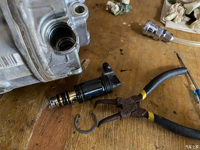

拆下来的压缩机被我拿回家研究了,趁着昨晚有时间就拆开研究到底卡死是什么原因造成的,首先拆掉这个阀,需要用到卡簧钳。

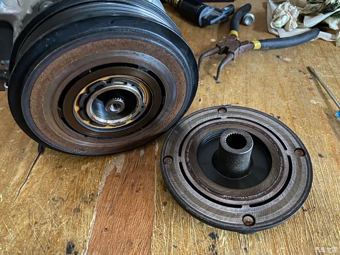

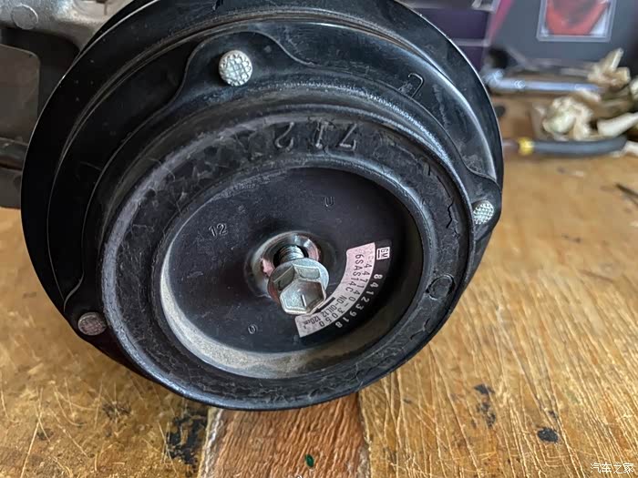

空调压缩机的磁吸头外部,这个是空调运转的时候才转动的,平时不开空调的话就只是皮带轮那部分转动,这个螺丝要用风炮才拆得掉。
拆下来了,左上角这个就是刚才说的无论空调泵开和关闭,它都一直会跟着皮带转动的轮子。

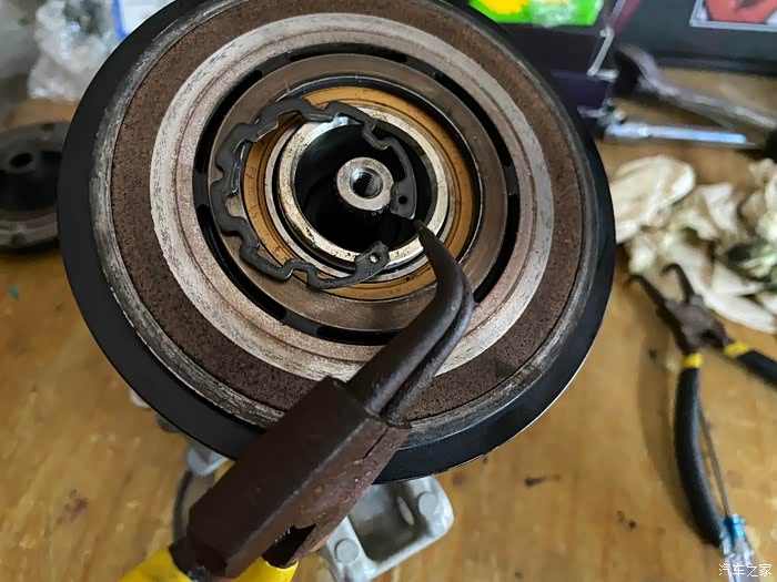

这种外卡的又需要另外一种卡簧钳才能拆得下来了。
拆下来刚才那个后,这又需要用另外一种直的卡簧钳了,由于我没有直的卡簧钳到五金店十块钱买了一把拆下来的。

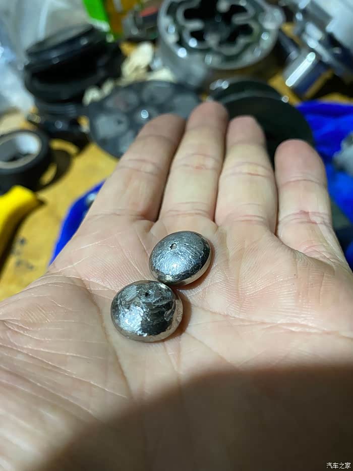

一分解就掉了个小金属下来了(下面会说)

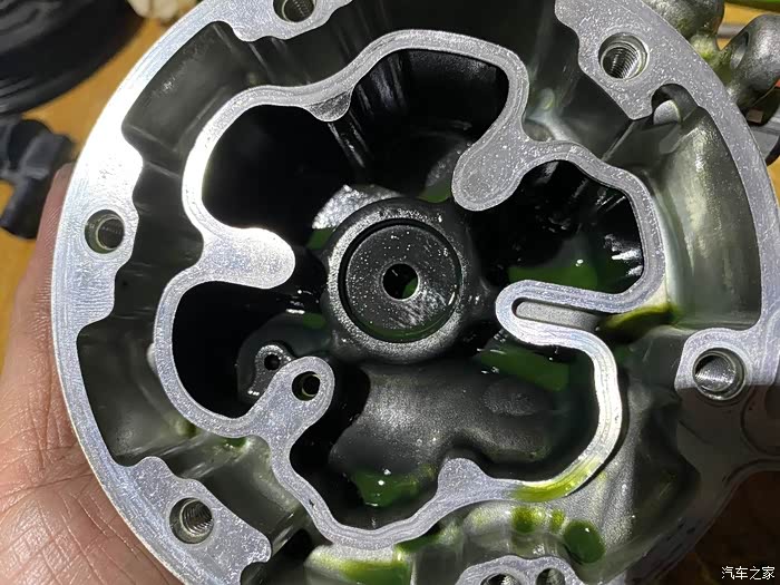

拆下来电磁线圈后就拧开六颗8MM的六角螺丝后就能将空调压缩机彻底解体了,我把这图发去群里,群友戏称有点加特林机枪的意思,拆开后才发现有多脏,左边的阀板几乎都看不见金属原色了都被黑色的脏污物覆盖住。

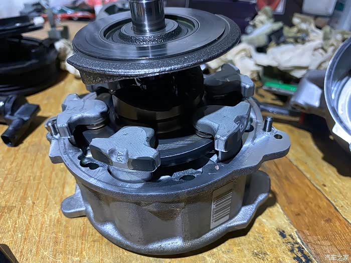

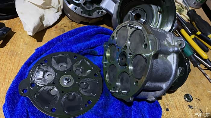

这玩意的结构有点像发动机的活塞和缸体。

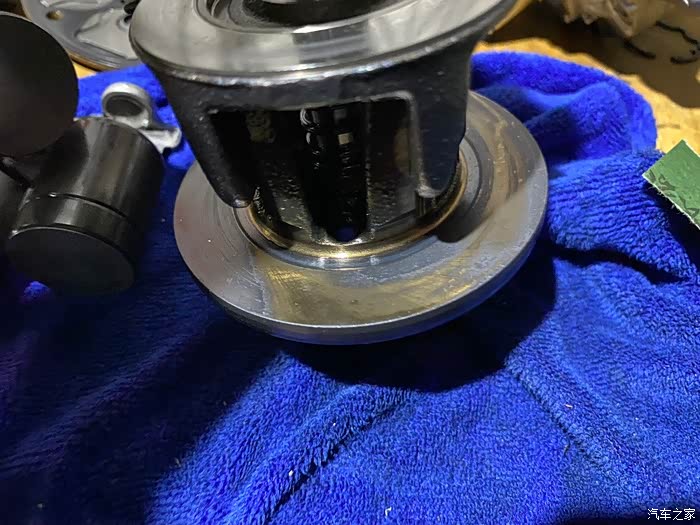

进一步拆解后发现问题了,活塞和缸体上面有磨损痕迹,把这个活塞塞入其他缸内都能顺畅运动,塞进这个缸内就卡滞了。

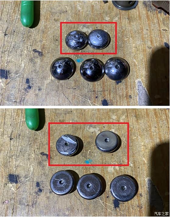

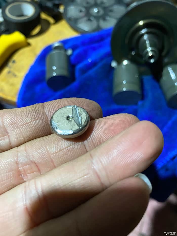

左边正面和背面磨损得相当严重的就是刚才说的自己掉落下来的东西(材质是不锈钢的)。
在拆下来的这些配件当中,发现了有两个磨损得比较严重的痕迹,正是因为这个所以才导致了一连串的问题,最后导致卡死。
来细看这两颗不锈钢配件导致空调泵卡死的罪魁祸首,正是它两从上面掉落了才会导致卡住其他活塞做往复运动。
这里背面被切掉了一大块。

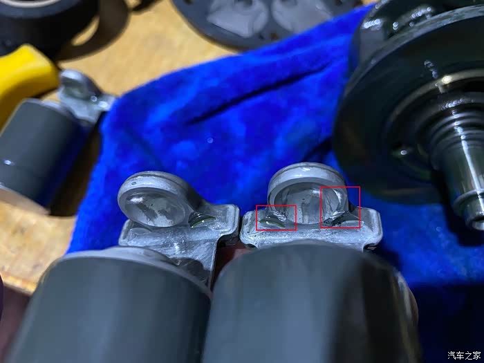

另外一个活塞的这里也有伤痕,难怪那两个小东西会掉落了,原来这里有磨损了。对了,这些活塞的材质是铝的,涂层有可能是碳为主材料做成的涂料,我用砂纸磨过了会掉落像碳粉一样的东西。

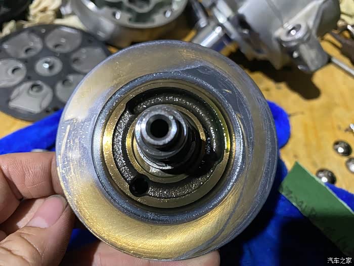

这个主轴上的盘正反面同样被磨掉了深绿灰色的涂层。
另外一边也磨损挺大的。
