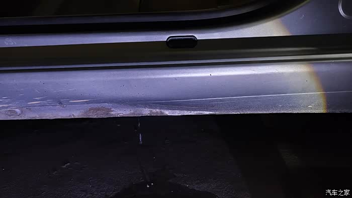

12款明锐天窗排水口,今天试了一下天窗排水是否正常,开始倒水,发现堵住了,于是疏通,怎么会从这里流出来(位于主驾门槛底下),舱内没有进水,正常排水口都在车门铰链处啊,副驾那边车门铰链处都正常出水,主驾这边的排水管是不是断了,还是脱落了?
有谁知道12款的天窗排水管路线图

如果水从底盘流出那就说明你主驾一侧的天窗排水管脱落了,也就是说水没有沿着管子从门铰链中间的排水口流出而是沿着A柱从车架的二夹皮中流了出来,这个要拆开A柱的内饰板后才能处理。

正常来讲,车辆天窗的排水管都是从车辆的a柱还有c柱的位置安装布置下来的,之后在车辆前轮和后轮轮拱的位置布置的排水口,直接从车轮的位置把水排出来。
根据描述的这个情况,那有可能是车辆前面的天窗排水管管路脱落,导致水可能在a柱的下面流了下来之后才可能从门槛条的地方排渗出来,可以把a柱的装饰板拆开之后看一下里面的排水管,看是否脱落了。

明锐天窗排水管设在天窗的四个角,对于防止雨水进入车内,保持天窗工作正常起着关键作用。但需注意,天窗四周的杂物如树叶也常成为堵塞的源头,因此定期清理是维护天窗功能的关键。
