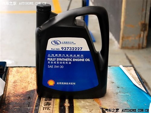

市面上还有半合成的,就是二类+不到5%三类基础油(以添加剂的角色)调制而成的机油。灰壳虽然用三类基础油,但是通过一流的技术,性能达到四类的标准,所以也自称是全合成(以往三类油做基础油只叫合成,是嘉实多开的先河,当时争议非常大)。通用4S提供的黑壳5W30和市面上的灰壳5W40就是三类基础油调制出来的“全”合成机油。三类基础油虽然不如4类的稳定性好,但是对噪声控制一流(高转速还是比不上脂类),加上壳牌的专利清洁配方,我个人觉得更适合国内环境使用。美孚一号用的是4类基础油,分子性质稳定,更好地服务于温度更高涡轮增压发动机。不过行货与水货调配成分不一样,行货应该是勾兑了少量三或五类油,并且针对国内油品使用了独特清洁成分,所以舒适性耐用性和实用性都要比水美好,只是价格太高!

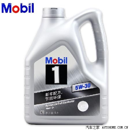

美孚一号和灰壳大概五六百,淘宝会便宜一两百的样子。不过这两款机油假货太多,不好辨别,所以我也不敢上网买。(在这里提醒一下,无论是自己买机油保养还是去修车行保养,机油一定要看准,假机油对发动机的损害非常大,如果拿不准,还是乖乖在SSSS保养) 除了这两款还有BP的嘉实多和福斯的超级合成,都是不错的产品。嘉实多全合成更注重抗磨性,福斯也是使用美孚的基础油,各项性能更均衡。

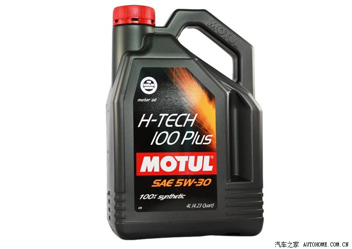

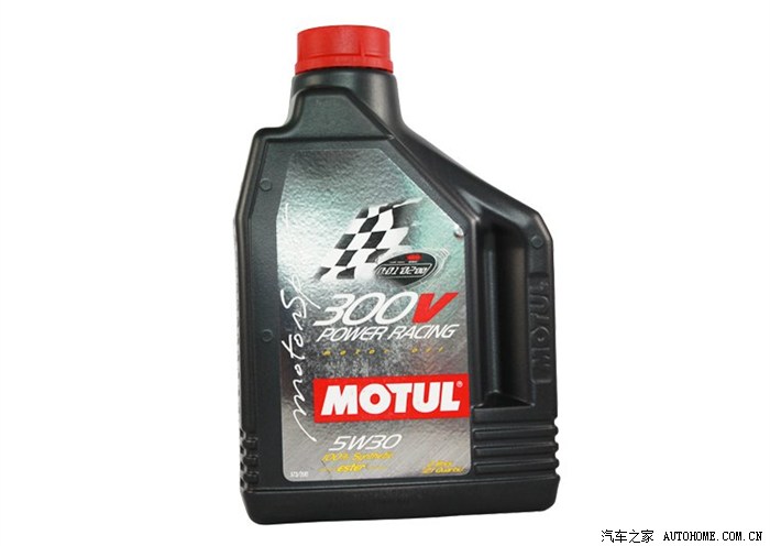

市区为主,跑得少,motul HT100+ 5W-30是高性价比的选择,加速一流,省油,安静;喜欢拉高速用motul 8100系列,高速性能一流,耐用,安静,保护更好;发烧友或赛车的,用300V系列,爆发力无与伦比,但是不耐用,完全是烧钱。红线蓝瓶也属于赛车油,注重性能,而非长效性和清洁。而模特的8100系列就兼顾了各方面,是个全面的产品,
