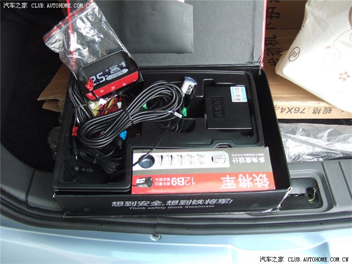

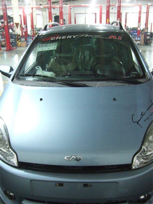

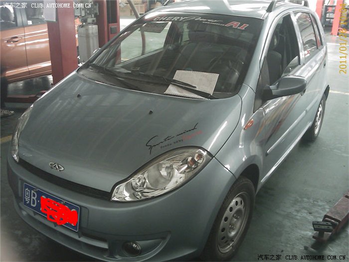

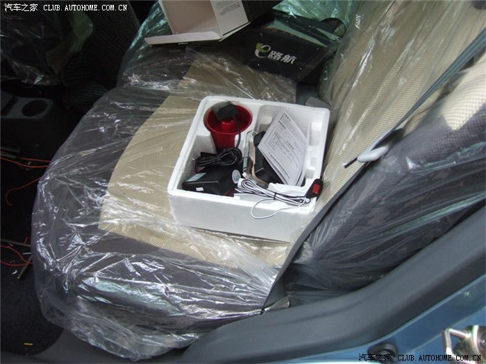

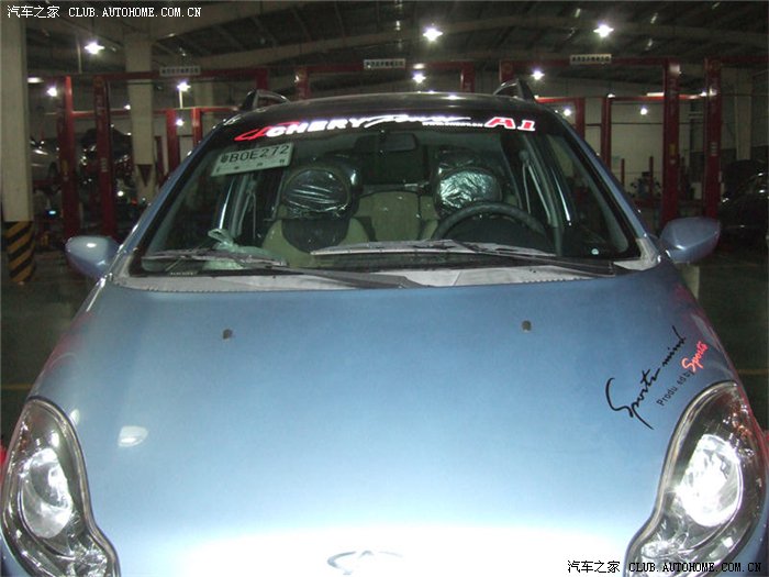

提车时的照片:加发动机护板和倒车雷达(实力型没有倒车雷达)

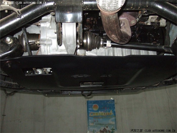

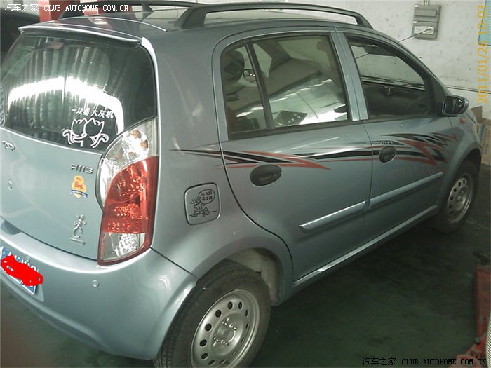

没加护板前
加了护板的效果
车身防盗和倒车雷达

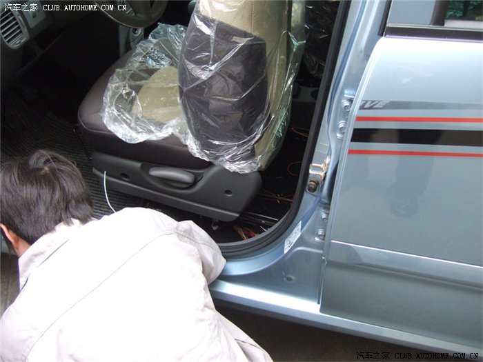

提车就发现副驾安全带坏了,拉不出来,4S店仅此一台车,连拆都没得拆的,只能订货,
