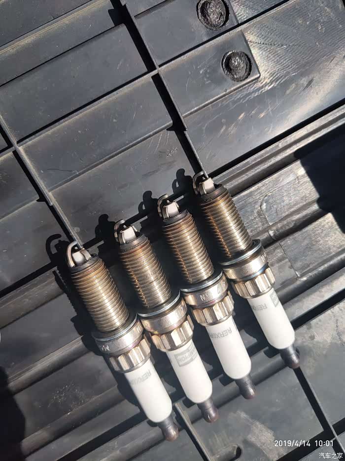

这些年来,在ECM和TCU均未升级的2016款豪华版观致5上、和ECM和TCU全升级到最新的2015款观致3SUV炫动派(以下未注明均为观致5),我测试了多款火花塞,经过长时间的使用和对比,现将经验和心得分享给大家,成功是宝贵的,失财同样是一笔财富,希望能让大家少走一些弯路,也希望大家玩出乐趣。一款适合的好火花塞,可以让你有差不多换辆车的感觉,让忍受变成享受,我也是从之前不想开破观致5到现在每天开车变成一种享受。
所用过的火花塞有:
RER8WBM(原装)、NGK DILKAR7B11(1406)、NGK DILKR7A11(93135)、极燃S2、极燃S5、钌合金RX(90020)、冠军钛金CET15PSB、电装VXUH22、冠军OE203、Brisk MR14BFXC多极、电装FXE22HR11、电装IXEH22TT(4712)、DILKAR8A8(93026)、HS M40XL、NGK ILZKBR7B8DG(95770)、NGK SILKAR8C6DS(96372)、NGK SILZKR7B11(9723)、湘火炬LDK7II(32468)、暴尔LDKA、NGK DILKR8B6(91448)、NGK DILKA7B6(96957)等,下面说说我的使用感受:

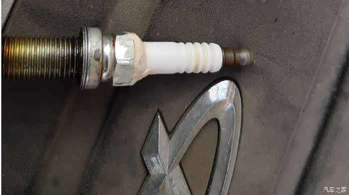

NGK DILKAR7B11:双针铱铂金结构,点火间隙1.1mm,陶瓷体偏小,与高压包有间隙,为了防止跳火加了硅胶套。首先在奇瑞新款A3上试用,使用的感受是:动力好、加速给力,9年的A3最快还能跑到180多,比原装提升明显,油耗7L~8L/百公里,缺点是发动机抖动稍大,不管是在A3还是观致5上,抖动都比较大。抖动大的原因后来才发现,原来买的是二手货,点火间隙已经被磕得乱七八糟(所以要买二手火花塞的车友要注意了,拿到后一定要检测点火间隙,调到标准后再装车,二手商的货100%出现点火间隙变形,直接装车是个灾难),我使用塞尺检查并调整间隙,发现间隙调成0.90mm后,A3车子抖动变小、油门反应变快、动力输出更平顺、再加速更顺畅、整个车开起来变得细腻。原装状态下,这款火花塞并不适合于观致5,油门变深,油耗居高不下。
DIY后的NGK DILKAR7B11:后来发现点火间隙调成0.60mm后,用在观致5上效果非常好,表现为车子变得灵动轻快、油门变浅灵敏跟脚、动力强、加速线性平顺、动力衔接更好,油耗低,因为轻盈所以会不知不觉就超速。同样的调法用在奇瑞新款A3上效果也是非好。这款是首次尝DIY所发现的第一款好火花塞,但现在来说它已经不是最好的了,与更好的火花塞相比它加速仍有点延迟,动力衔接性还是差一点,不停地研究和发现,让它成为曾经的经典。

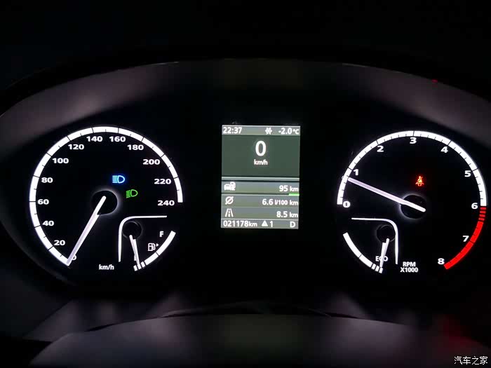

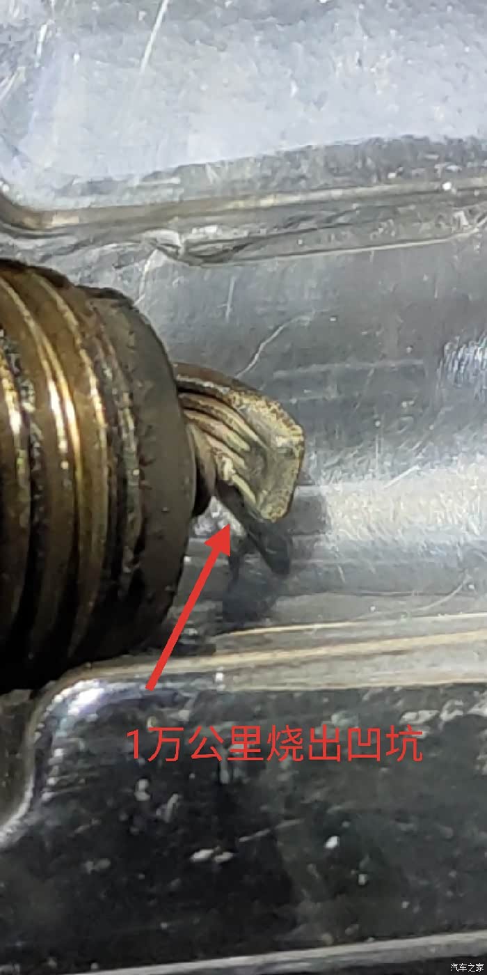

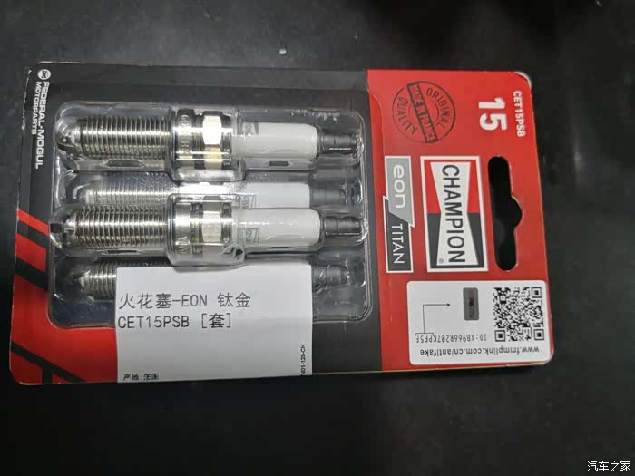

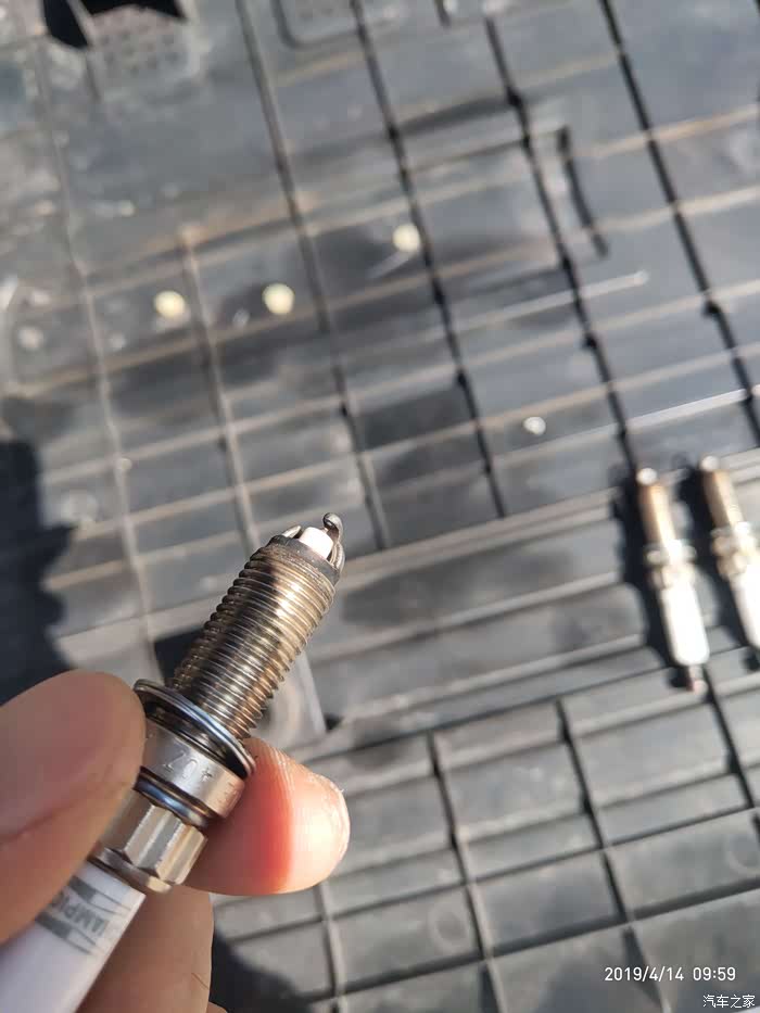

钛金CET15PSB:这是折腾的火花塞中比较便宜一款,这款热值自适应,气候不同和长短途自动适应热值,这点设计就比较省心。实际的感受:油门变浅变轻(观致5油门行程深这个缺点得到了改善),加速变得轻快,松油门滑行更远,刹车使用更加频繁起来,市区超车加塞变得更有信心,刚好弥补了观致5低速动力稍弱的缺点。油耗方面也比较惊喜,我平时用车是上、下班各4公里路程,一天2或4趟,基本是车子刚入状态或是未入状态就到公司,用这款火花塞平时上下班表显油耗9.2-9.6之间,只是比其他火花塞略低一点点不是很明显,但我发现只要连续开,油耗会中蹭蹭地往下跳,最低可做到6.6L/百公里油耗。看来火花塞贵不一定是最好,适合才是最好,就像原装的火花塞其实也是不错的,厂家的匹配还是有一套的,原装火花塞我曾经跑到8.3L/百公里,老老实实用原厂也不错。但是钛金CET15PSB寿命短,1万公里后负极已经烧出凹坑,效果开始变差。

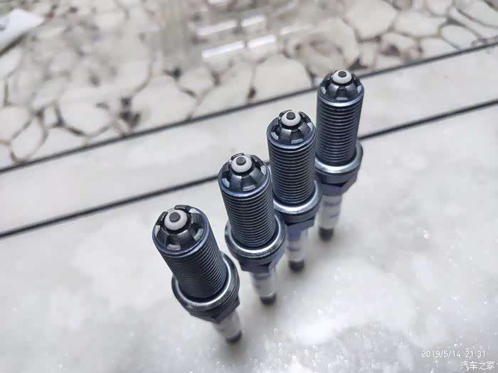

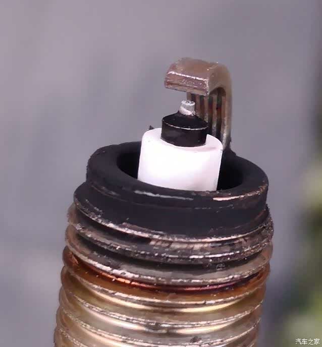

电装VXUH22:起步动力很强,刚好弥补观五起步动力不足缺点,发动机安静,行驶如奶油般平顺给人一种很舒服的感觉,起步动力强、平顺和声音小这三个优点综合在一起会带来不错的驾驶感受。电极0.4mm点火能量高、失火率小,这可能是这款火花塞动力不错的一个原因。初用一段时间时会觉得可能是观五最好的火花塞了,但慢慢就发现不对劲:同样的路段整体时速比以往慢10公里/小时左右,总是喜欢跟车不怎么喜欢超车了,油耗并不算低,市区开急车时动力有点突兀(这是观五唯一的一次把老妈整得吐了)。慢慢才发现这款火花塞低速起步动力太强,市区堵车和急开车时动力会显得有点突兀,虽然燃烧效果很好,几乎无积碳,但油耗表现却一般。

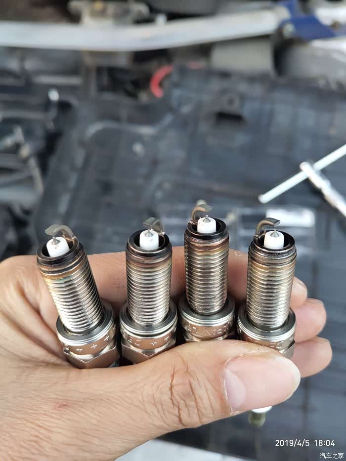

冠军OE203:三个负级,其中两个侧极据说是清除积碳用的,双铂金寿命要长一点,这点避免了钛金1万公里的尴尬寿命。OE203继承了钛金的优点,动力强且省油、加速线性平顺,平顺性应该算上好的一款火花塞,整体时速至少快上10公里/小时,加速超车比较有信心,油耗也很喜人,短途佛系脚法也能开到7-8个油,如果你经常滑行,油耗进8并不困难。这款物理参数与原装火花塞最接近,各方面表现也是比较适合于观致5的火花塞之一。这款批次质量稳定性一般,又买了一款就没有以上这效果了。

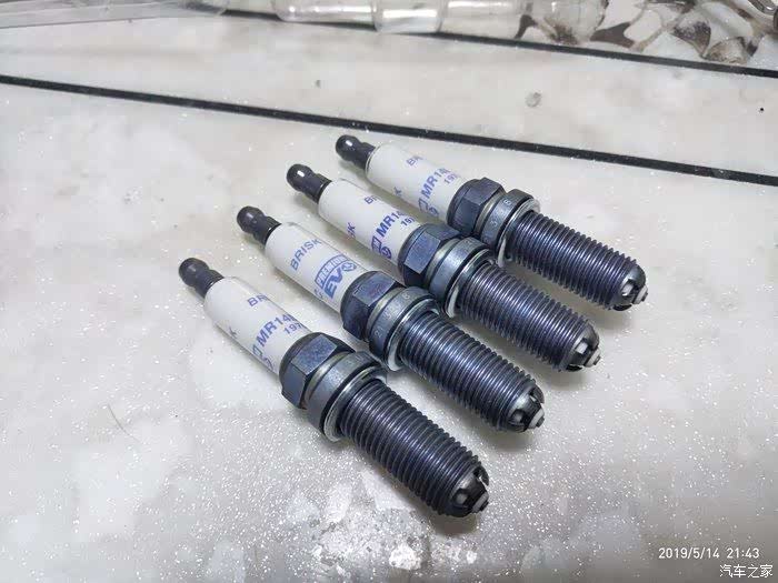

Brisk多极火花塞MR14BFXC:这款有的说只适用于涡轮发动机,又有的说只适合于自吸车,说法不一。其实这款火花塞也不适用于奇瑞系的车,但贝力思火花塞型号太少,只能进行一些改造后使用。表现:在观致5上表现动力突兀,油耗奇高,车子最难开,多点点火让电脑无法适应可能是一大因素,但点火启动却很干脆,双离合结合慢的缺点加上这款火花塞暴发力强,车子顿挫更大。折腾到这里终于明白了一个道理:观致五车子缺的不是动力,而是好的变速箱。这款火花塞用在自吸A3上,动力表现可圈可点,车子非常有劲,同样的速度行驶起来牛劲更足,松油再加油反映迅速,高速动力源源不源,就是低速1000转以下动力相对差点(拖档现象变多),这款火花塞看来是适合于自吸不适合涡轮。

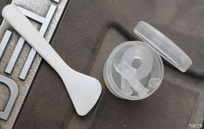

2、安装时记得在陶瓷体上涂上灭弧脂。

NGK dilkar7B11,两针之间间隙很大,1.1mm

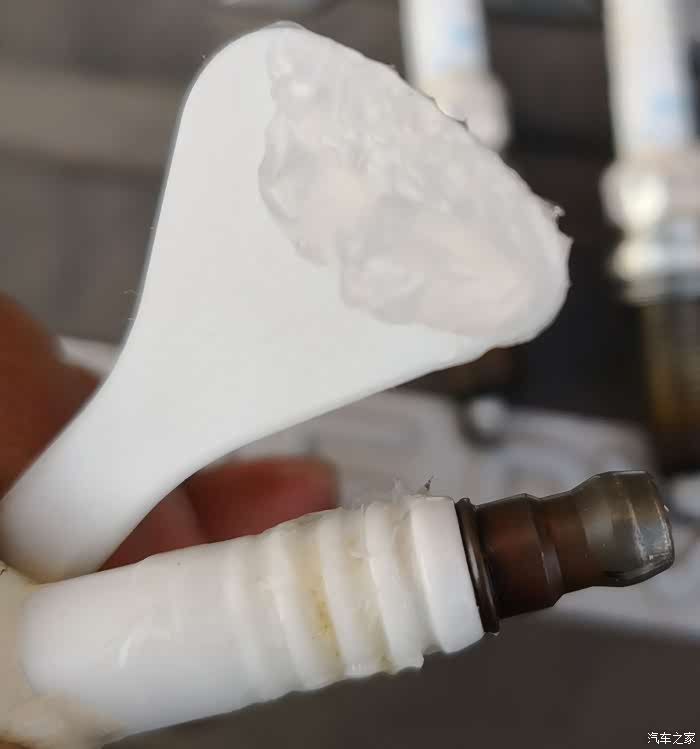

NGK dilkar7B11,这款火花塞陶瓷体偏小有间隙,为了防止跳火,在金属体上套上耐高温O型圈,完美解决。

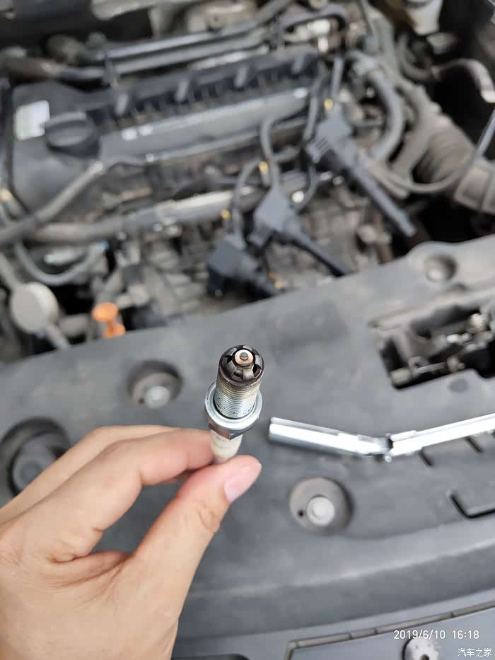

钛金CET15PSB(注意SB,很有含意)
钛金CET15PSB:钛金电极?几道纹路有什么作用?
钛金CET15PSB:燃烧效果
钛金CET15PSB:1万公里负极烧出凹坑,效果变差
钛金创下的最低油耗记录,短途测试
灭弧脂
灭弧脂涂到陶瓷体上,别污染有到电极上
电装VXUH22
电装VXUH22燃烧效果不错,几乎无积碳,但油耗表现一般
冠军OE203
冠军OE203,铂金侧电侧
Brisk六极火花塞
Brisk六极火花塞-看出有什么改装吗
Brisk六极火花塞
Brisk六极火花塞-燃烧表现
