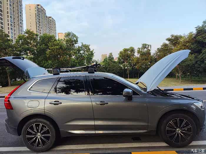

l  找一个合适的场地,推荐找空旷的停车场,至少是有两个车位大小的空间
l  车辆停好,拉好手刹,熄火,并断开所有与电瓶相连的电器设备。

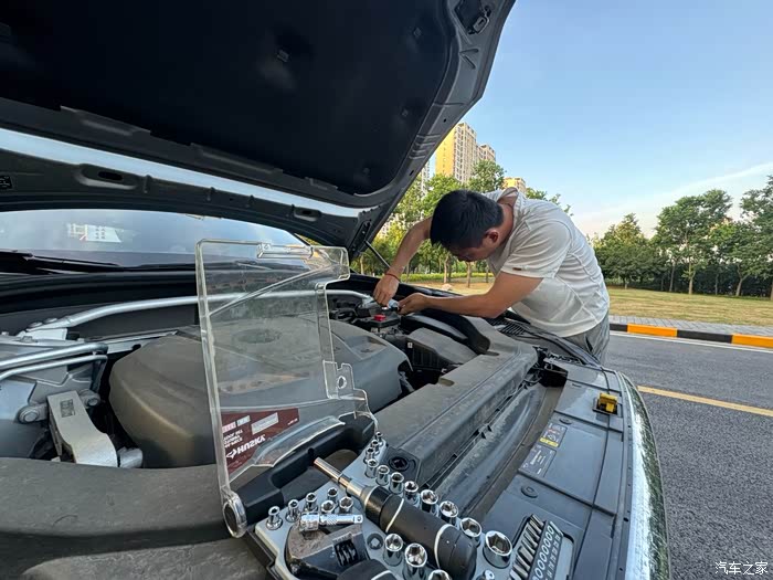

l  准备好所需的工具和材料,工具的话,我推荐只要一把荆棘轮扳手和套筒即可,材料就是新的启停电瓶,手套或者一条可以擦手的毛巾。
2. 拆下旧电瓶

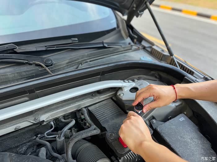

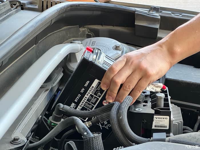

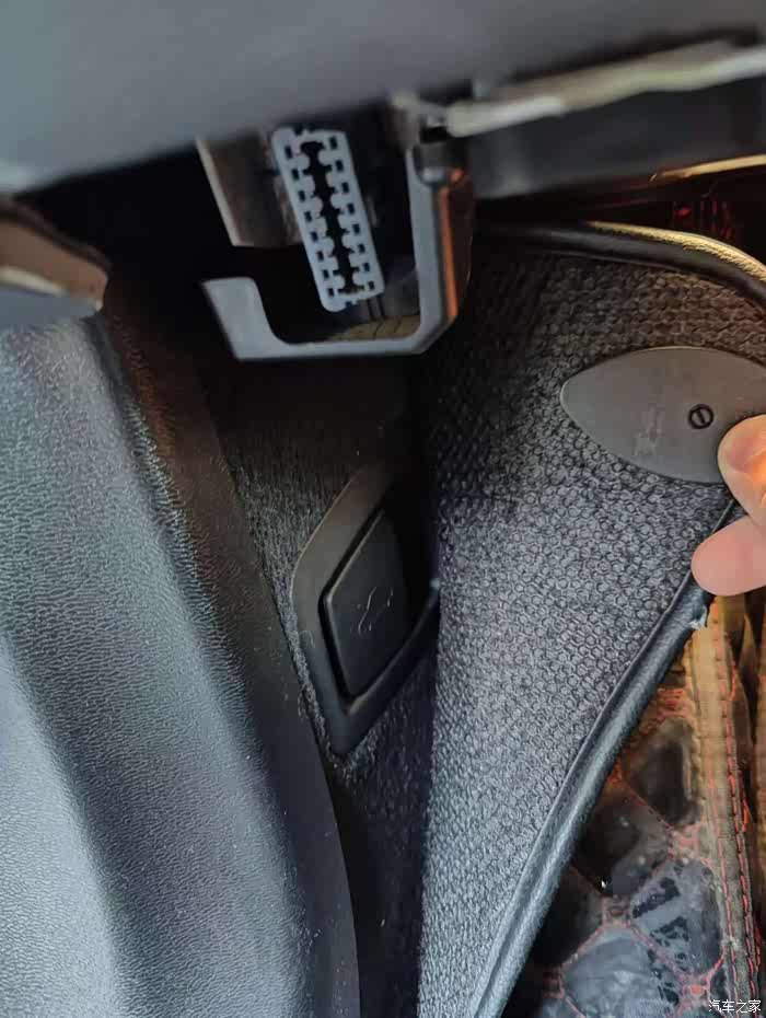

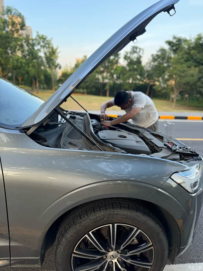

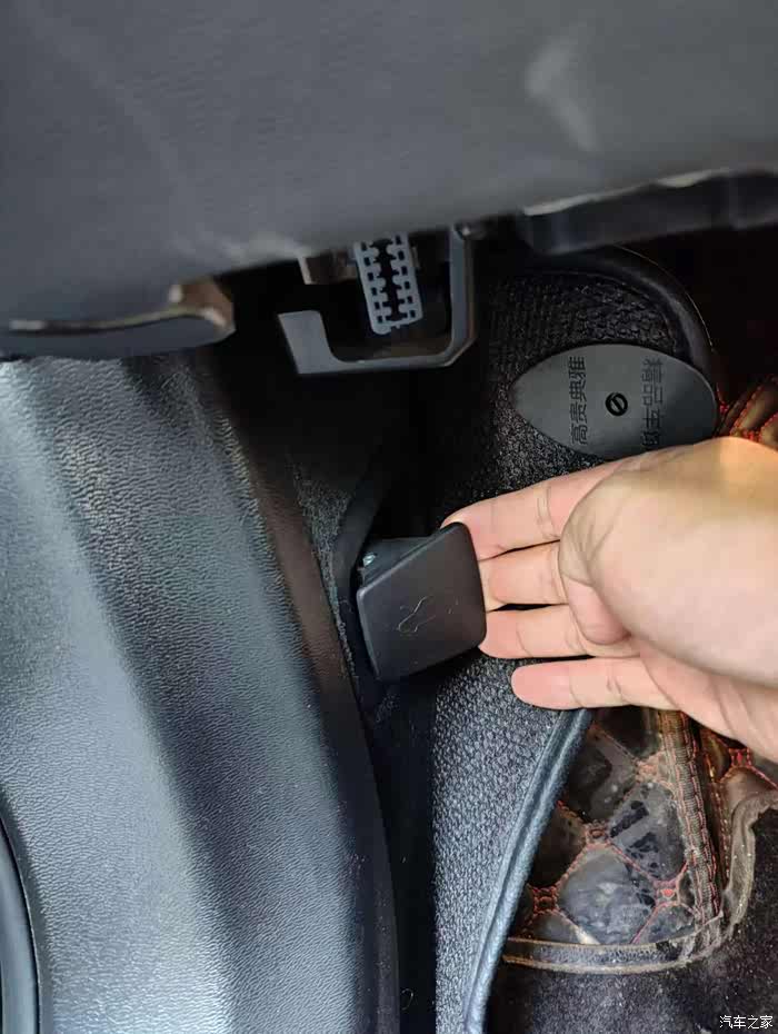

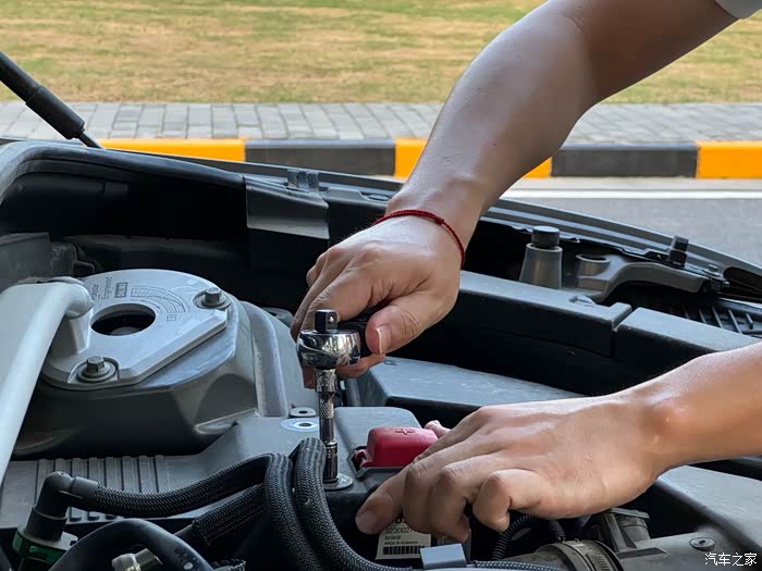

? 首先,找到主驾驶侧的前引擎盖开关,开启引擎盖。主驾驶屏幕上也会有打开的提示。

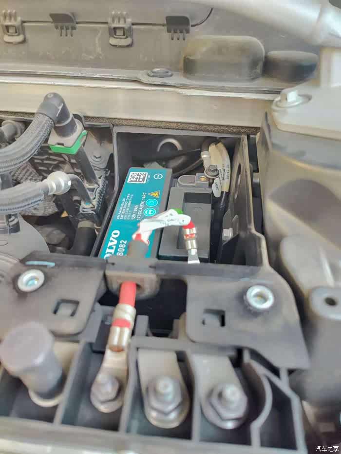

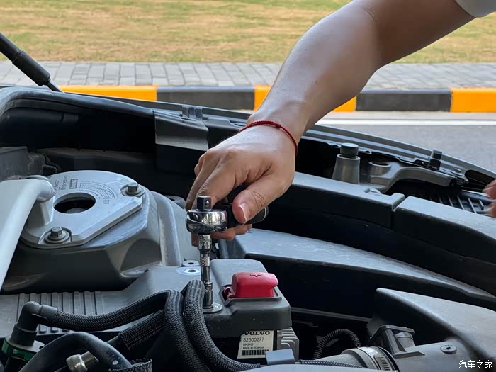

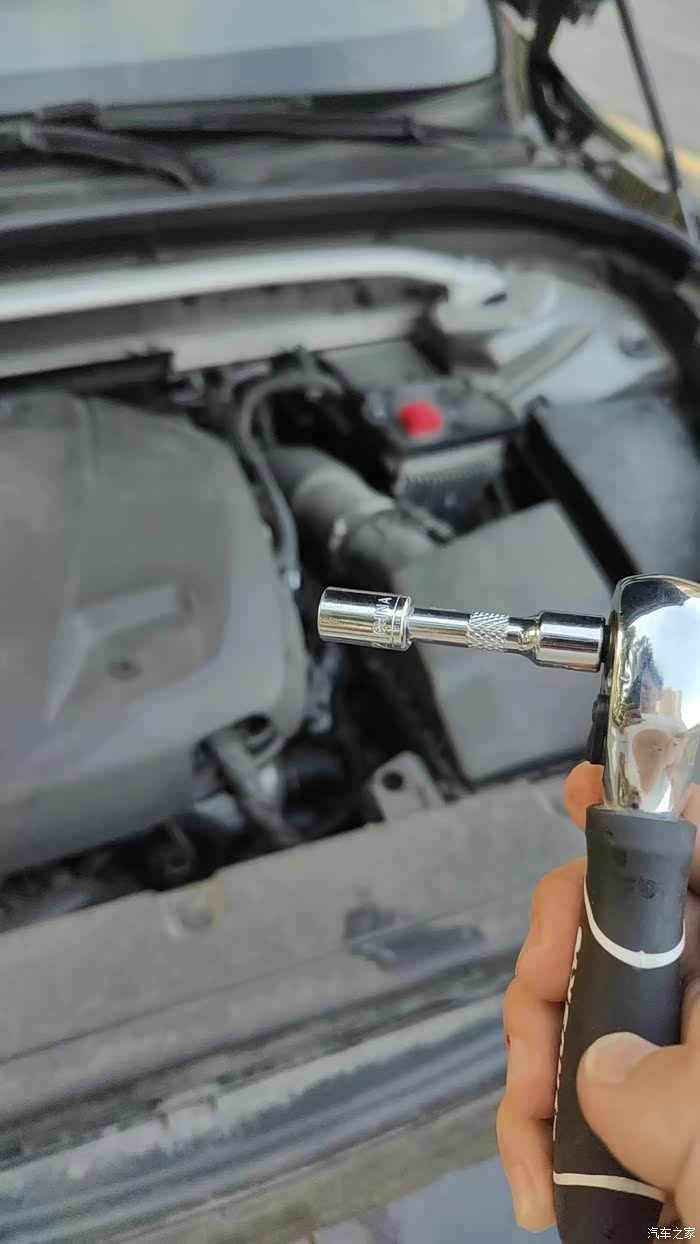

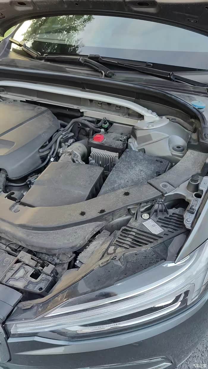

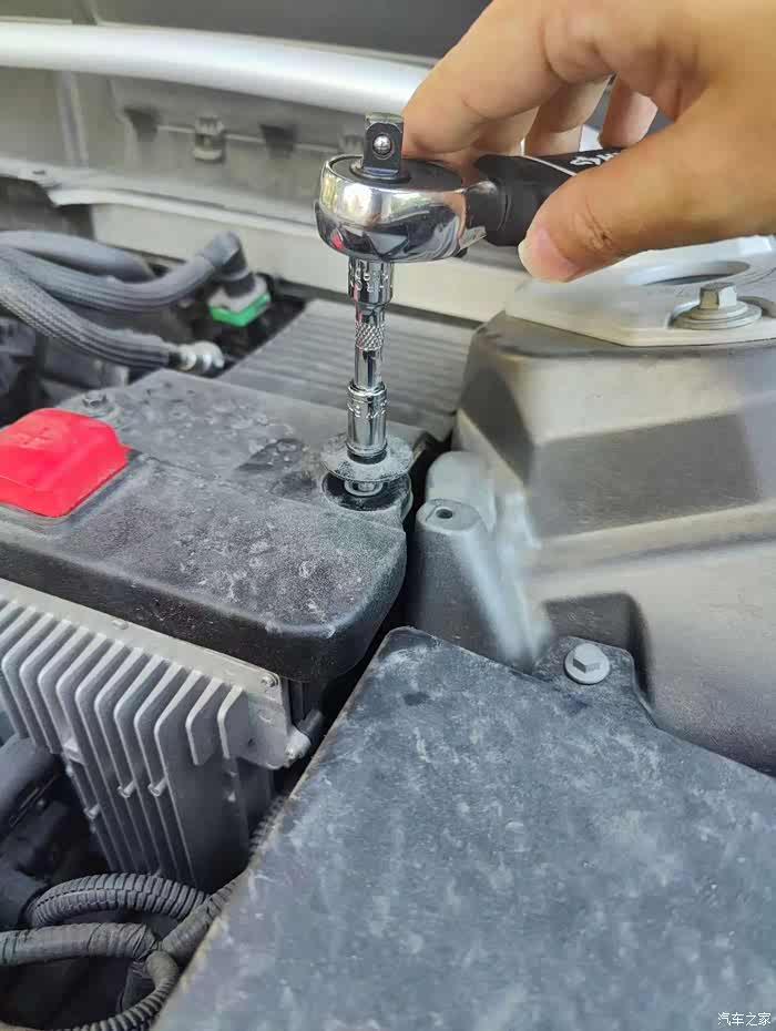

找到辅助电瓶,并用套筒拧开两个螺丝,卸下盖板。
? 找到电瓶的负极(黑色线),使用扳手松开负极柱上的螺帽和卡子,拆下负极线。
? 同样的操作,找到电瓶的正极(红色线),同样使用扳手松开正极柱上的螺帽和卡子,拆下正极线。
? 轻轻取出旧电瓶,注意避免碰撞到周围部件。说实话,启停电瓶还是有点重的,单手抓取需要点力气。另外就是,不知道为啥,电瓶上没有设计把手,这样提取会更方便。
3. 安装新电瓶
将新电瓶放置到原位置,确保电瓶的固定螺丝孔与车身的固定孔对齐。
? 先连接电瓶的正极线,将正极线插入正极柱上的插孔中,并使用扳手拧紧螺帽和卡子。
? 再连接电瓶的负极线,同样将负极线插入负极柱上的插孔中,并拧紧螺帽和卡子。

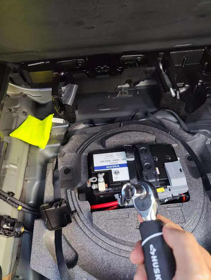

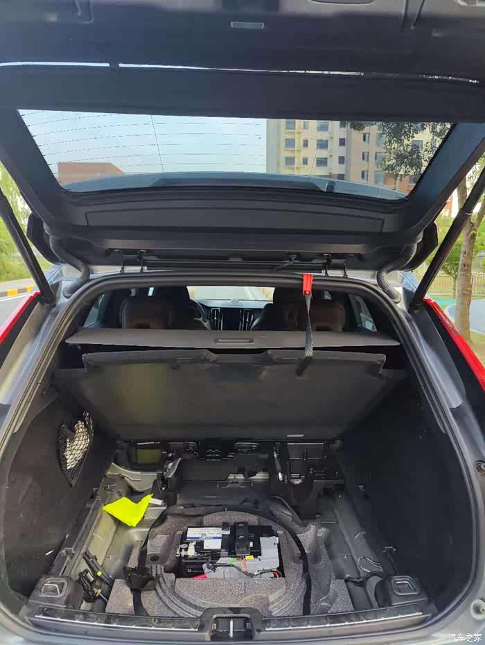

4. 大电瓶断电

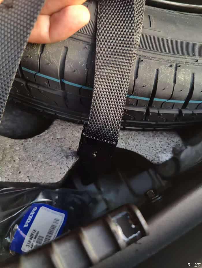

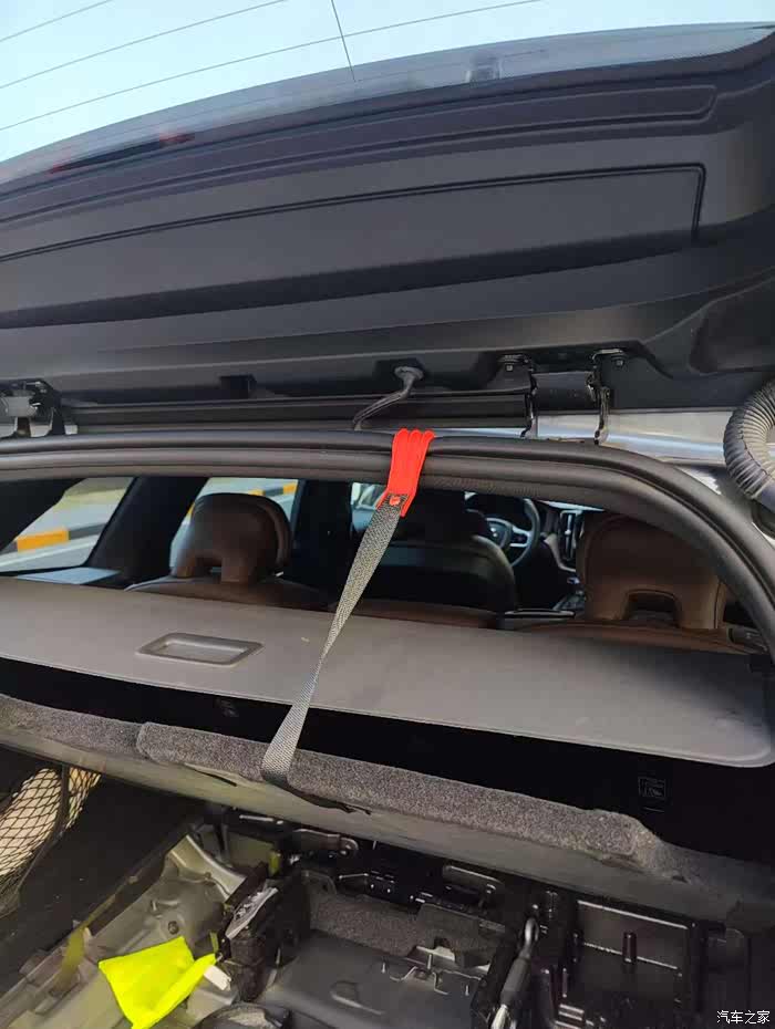

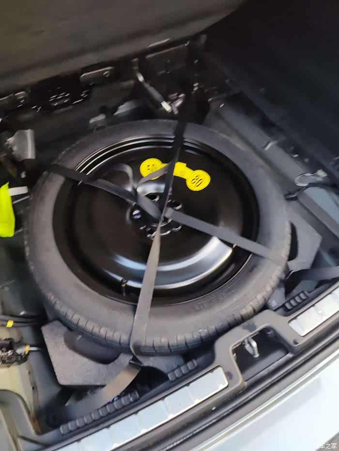

大电瓶是在后备箱的备胎下面的,而不是在后备箱左侧,网上其他车友的分享,可能是因为车型的不同导致的。反正大家动手的时候自己注意吧。
打开后备箱,后备箱底板还自带了一个钩子,方便固定用。

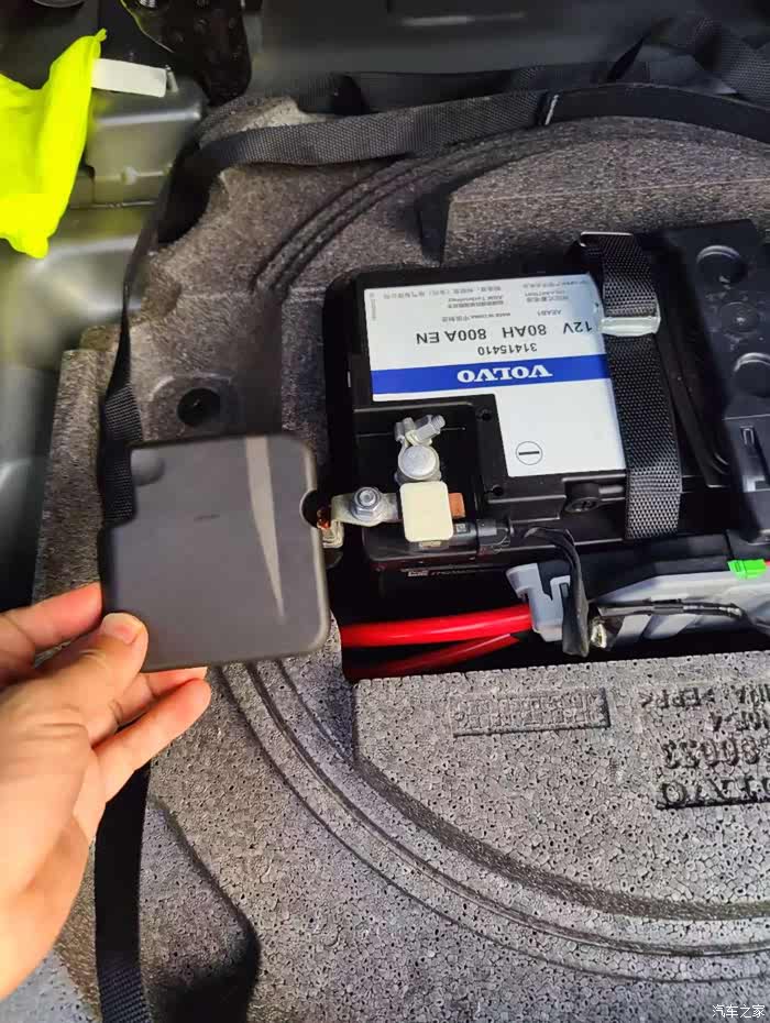

?松开捆绑备胎的收缩带,取下备胎。备胎还是蛮重的,女车主不建议尝试自己一个人去取车胎,男车主随意~备胎取下后,就可以看到大电瓶了.
? 取下负极(黑色盖板下)的螺丝,断电十五分钟后,再次安装。

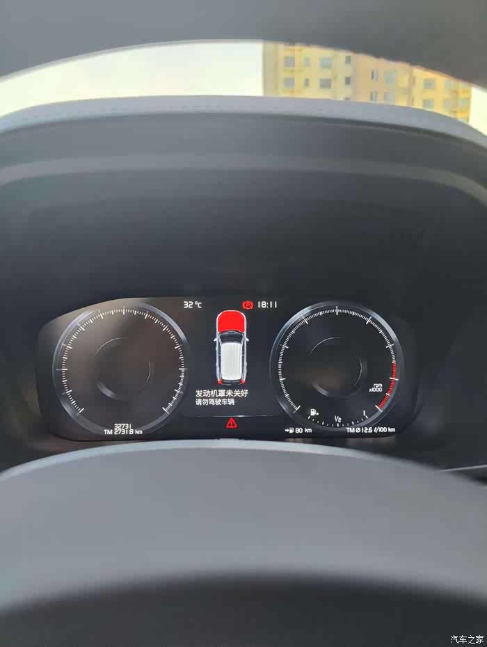

? 启动车辆,检查仪表盘上的指示灯是否正常工作,确保无异常报警。
? 通常来说,这样安装结束,故障码会消失,当然如果没有消失,可以行驶几公里后就会消失。
