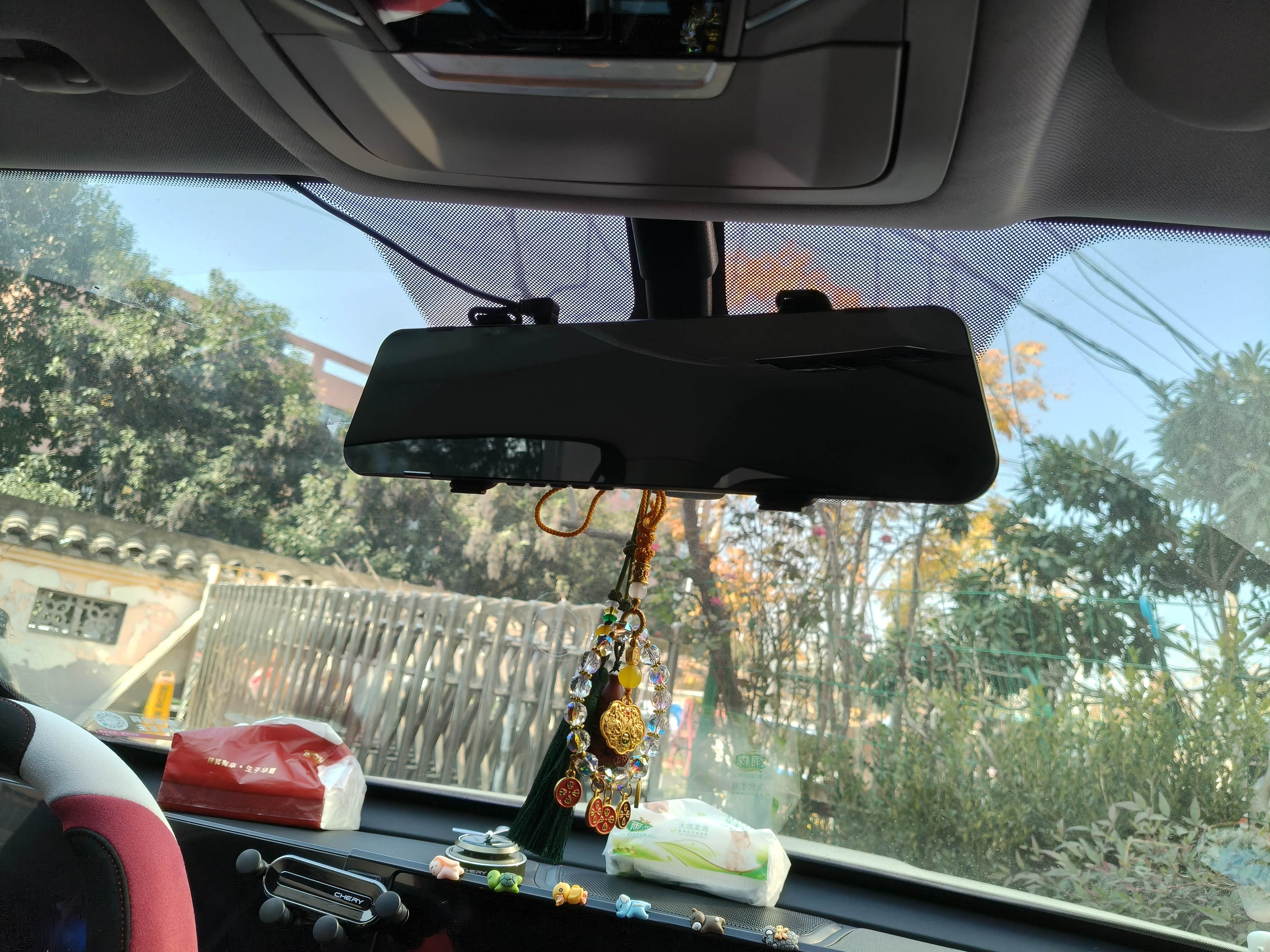

3. 流媒体后视镜式记录仪:集成了传统后视镜功能,视野更广,但安装相对复杂。

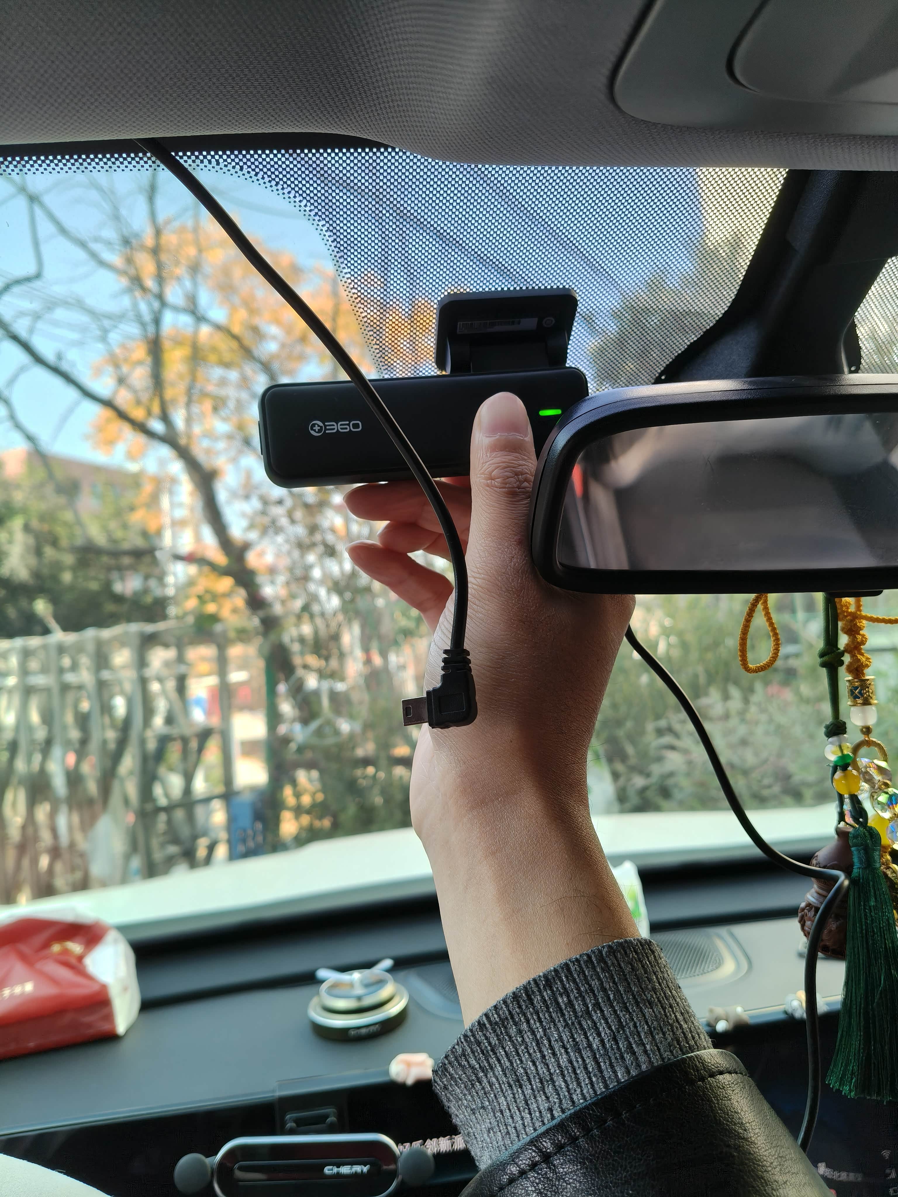

一款1080P或更高分辨率、广角120°以上、带有夜视功能的基本型号已足够满足日常需求。内存卡通常32GB或64GB是理想选择,我选择的这款记录仪就是64g的。

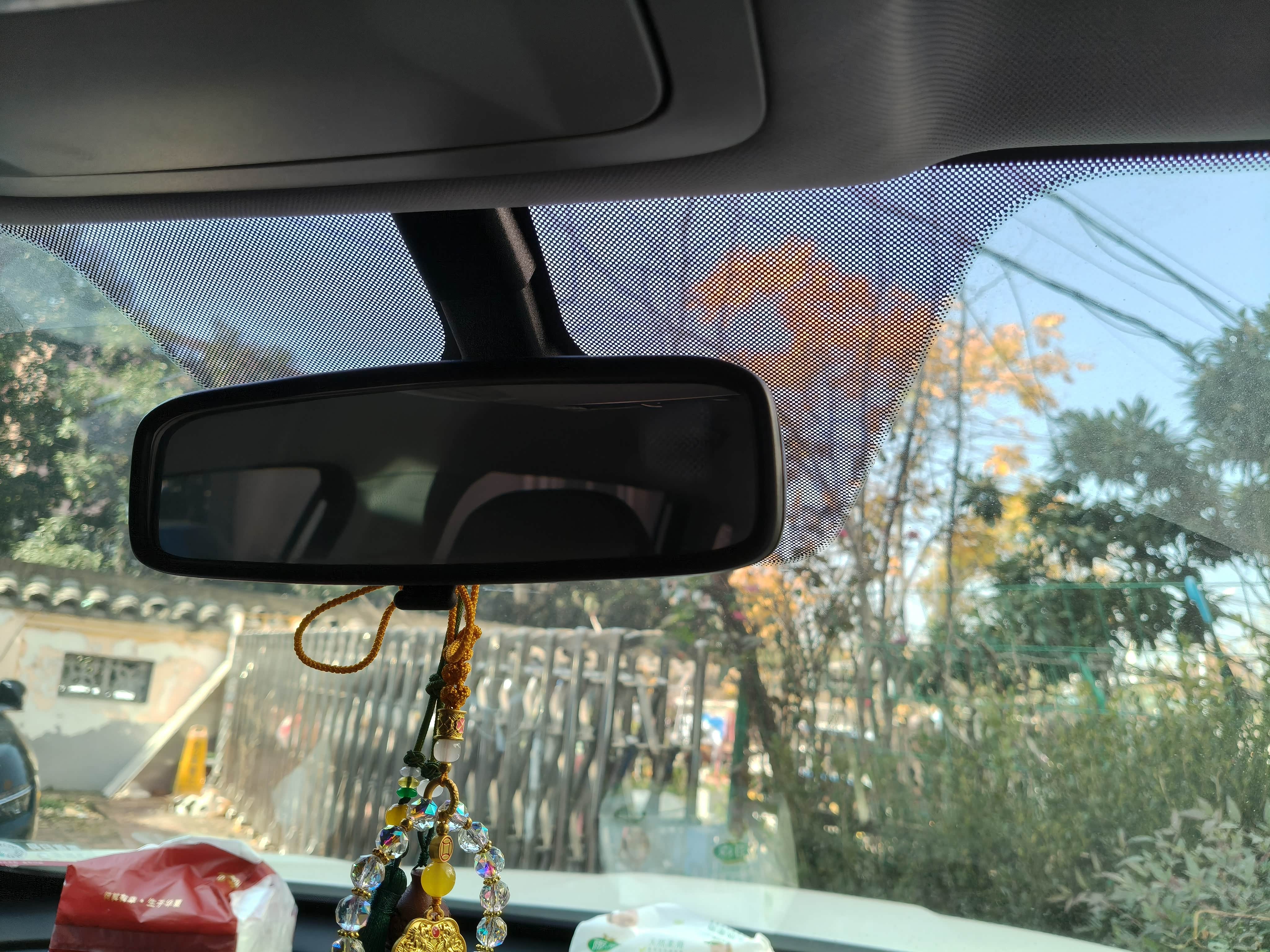

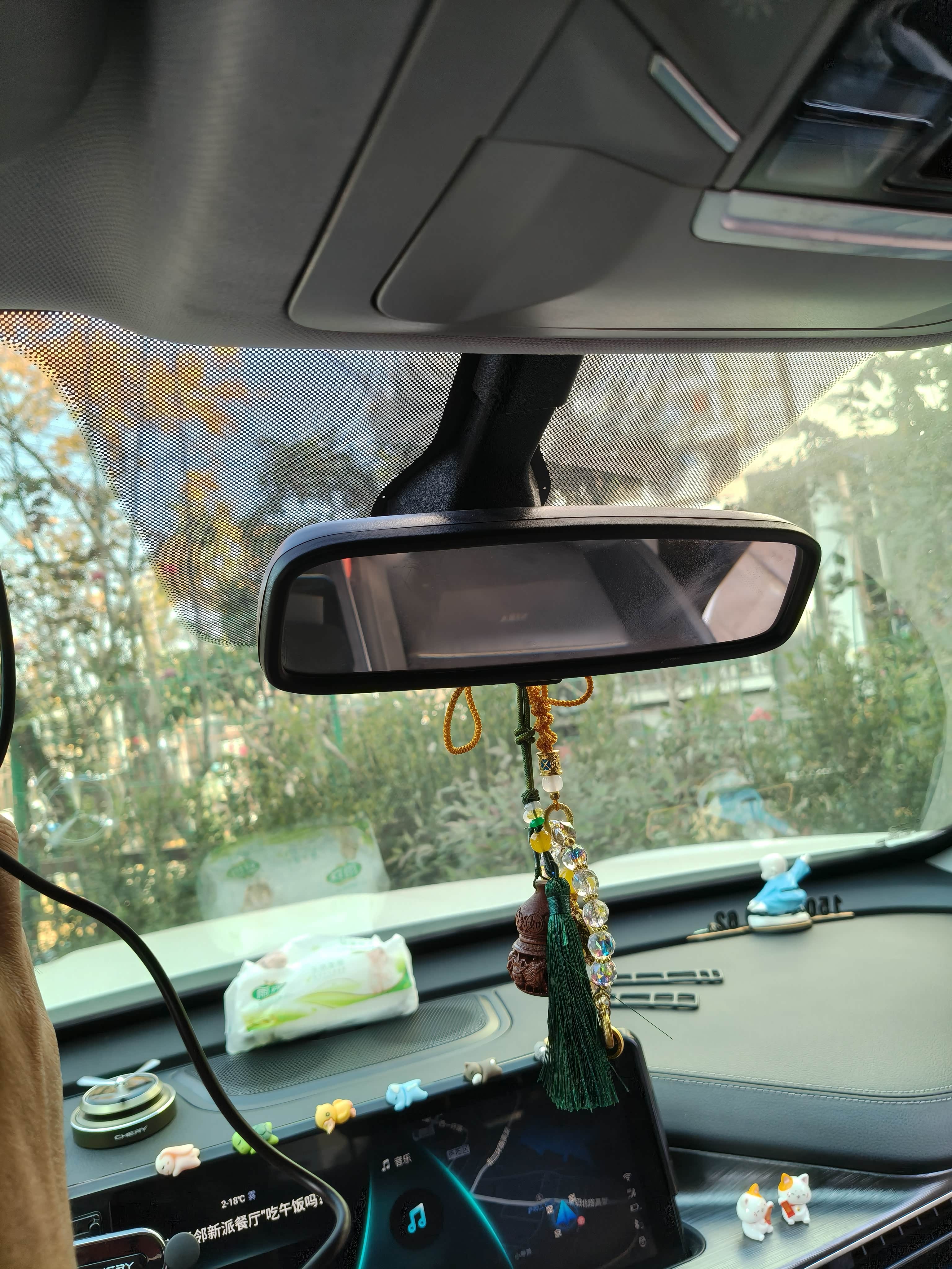

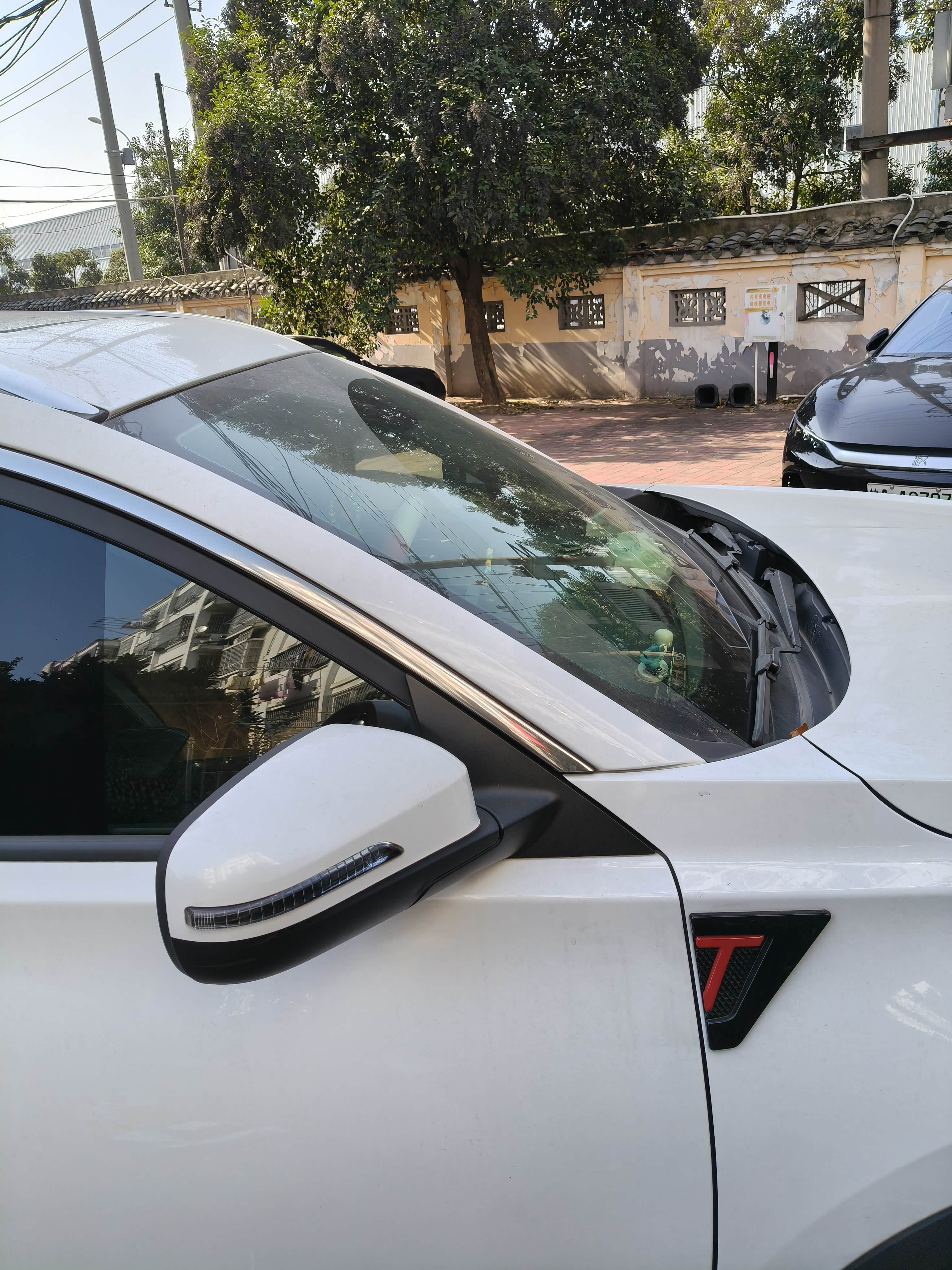

首要位置考虑:将记录仪安装在前挡风玻璃内侧,位于后视镜后方或旁边。这个位置既不会过度遮挡驾驶员视线,又能获得接近驾驶员视角的广阔视野。务必确保安装在雨刮器工作范围内,这样即使在雨天,镜头也能保持清晰。测试方法很简单:启动雨刮器,观察其最大覆盖区域,将记录仪安装在该区域内。
视野优化:安装后,坐在驾驶座上,检查记录仪是否妨碍正常驾驶视野。最佳状态是“看得见但不显眼”,既不影响行车安全,又能有效记录。

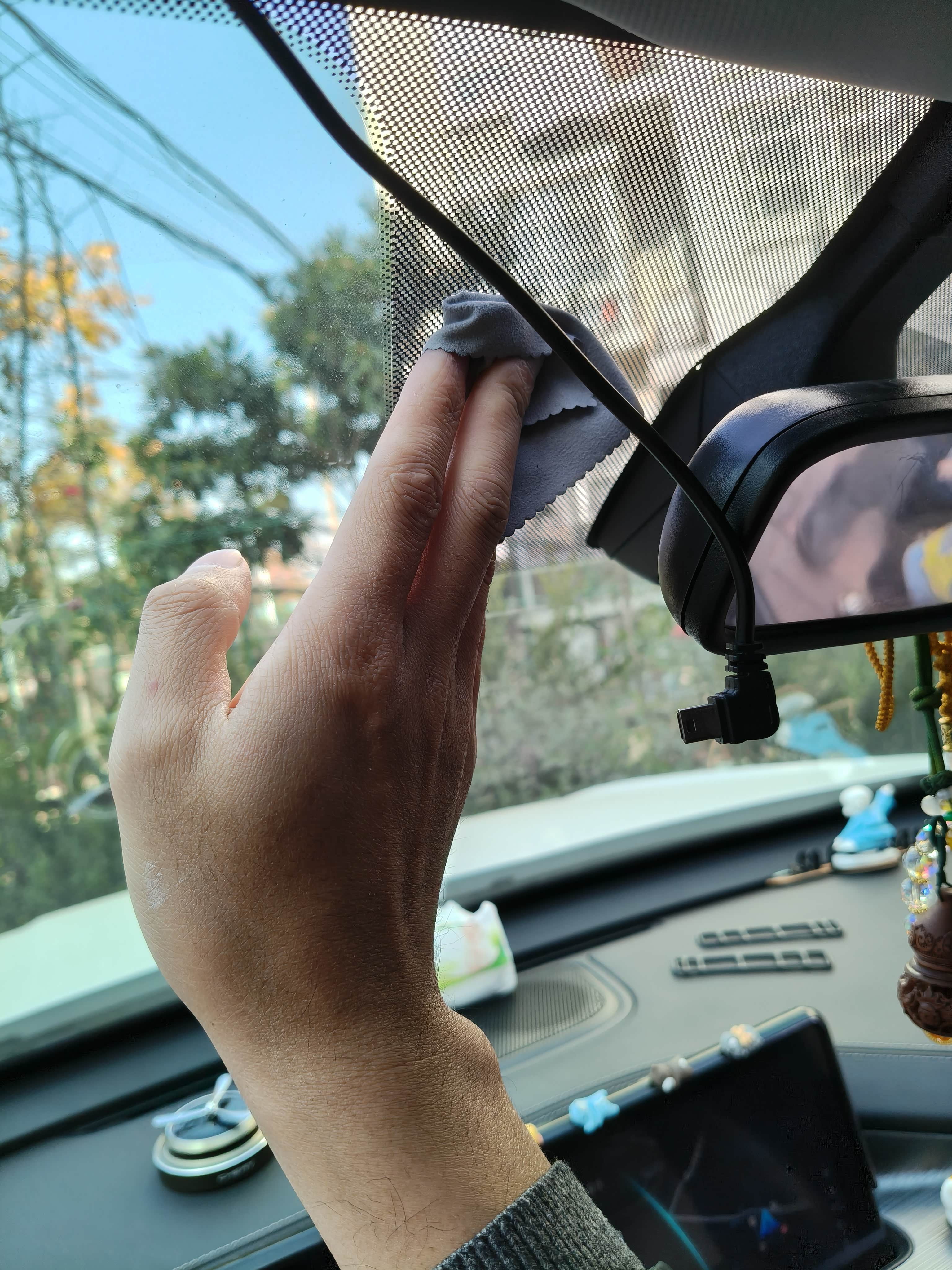

清洁是固定牢固的前提。使用专用的玻璃清洁剂和超细纤维布,彻底清洁选定的安装区域。任何灰尘或油渍都会降低静电贴或吸盘的附着力,导致记录仪在高温或颠簸路况下脱落。
接下来是固定底座。现在主流记录仪提供两种固定方式:
1. 静电贴+3M胶:这是最推荐的方法。首先将静电贴平整地贴在玻璃上,确保无气泡,然后将带有3M胶的记录仪底座贴在静电贴上。这种方式既牢固,又便于日后拆卸更换。
2. 吸盘固定:安装简单,但长期在阳光暴晒下可能脱落,适合临时安装。
我才用的是静电贴➕3m胶的固定方式。

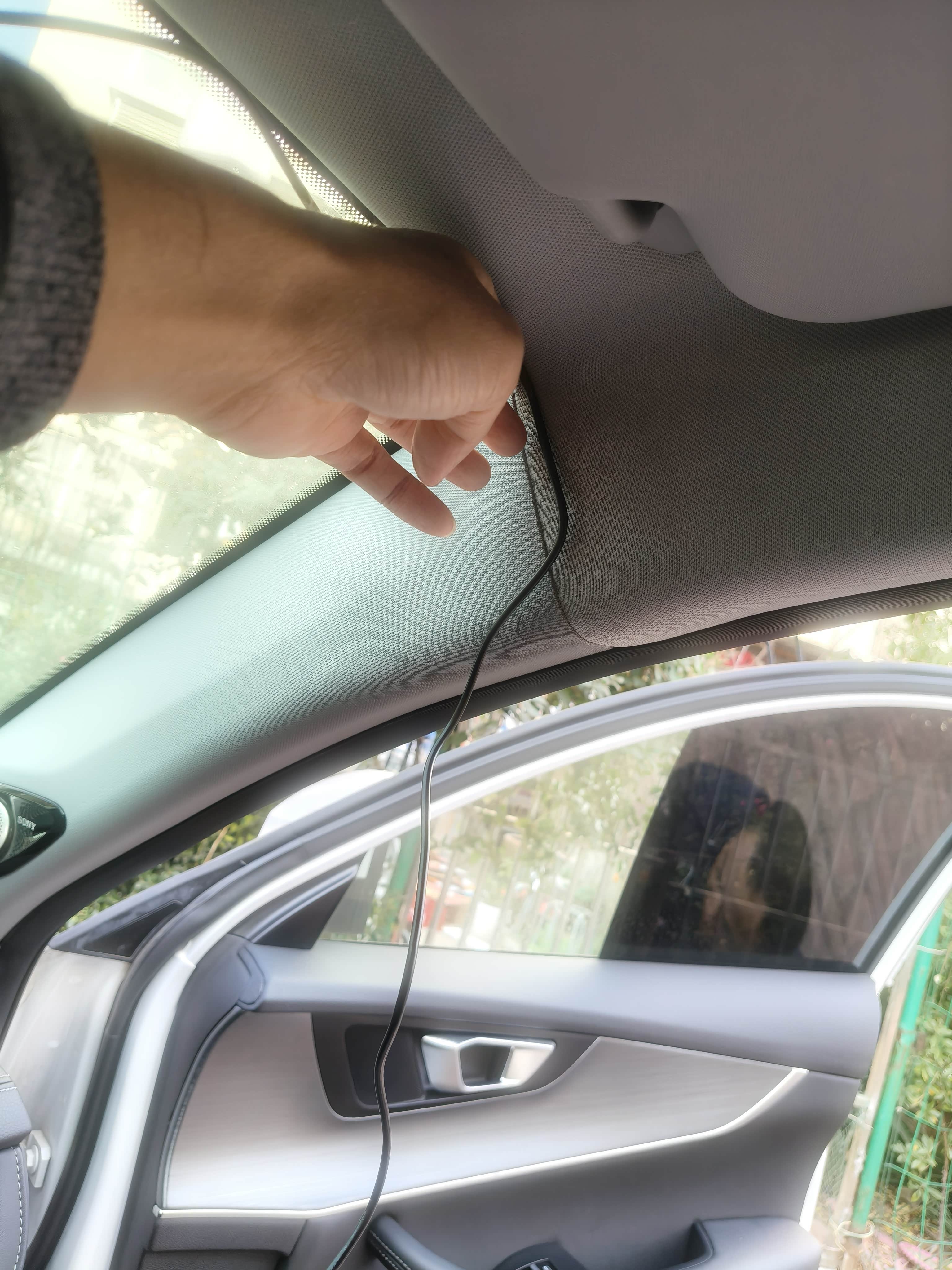

3. 沿着车顶边缘向副驾驶方向延伸

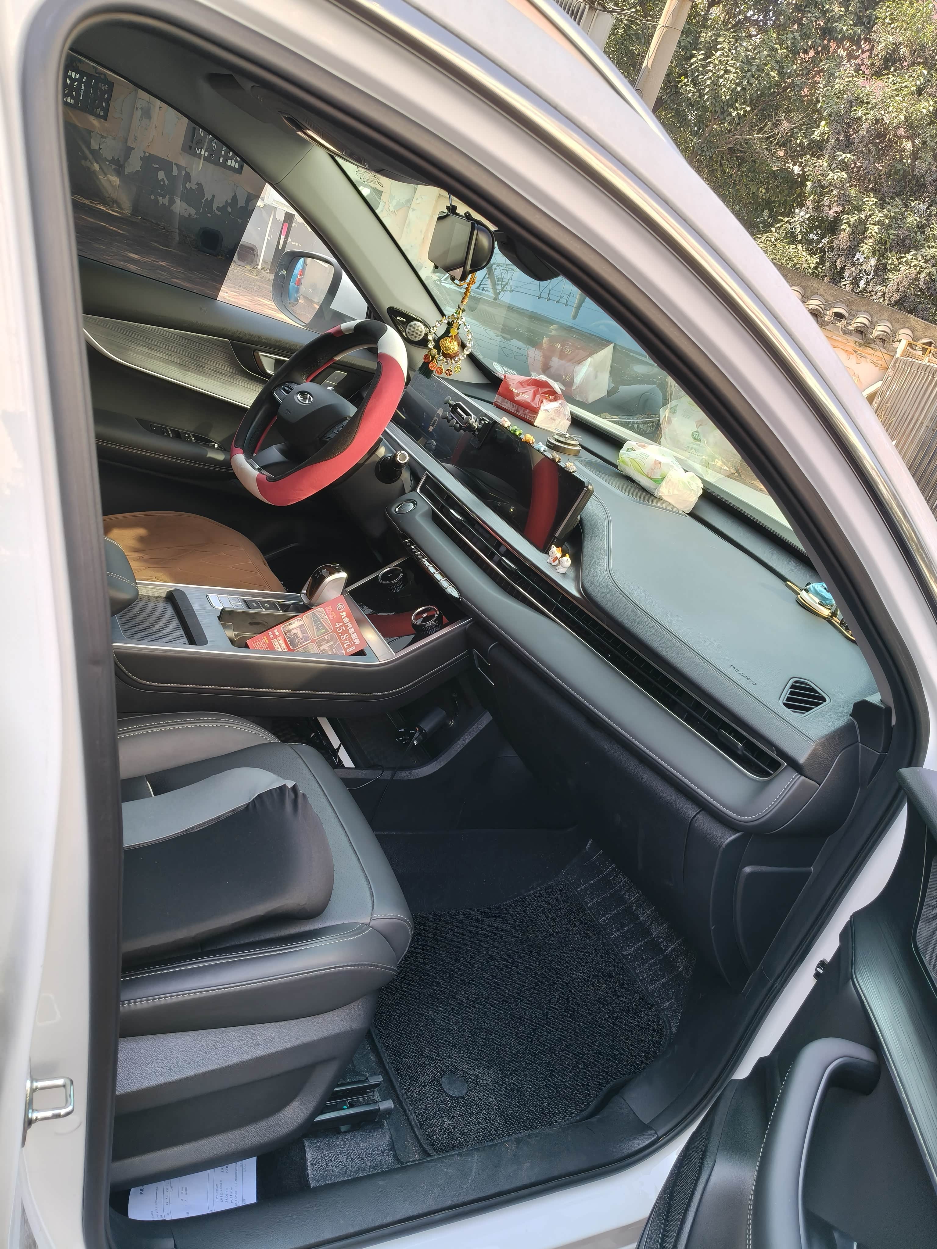

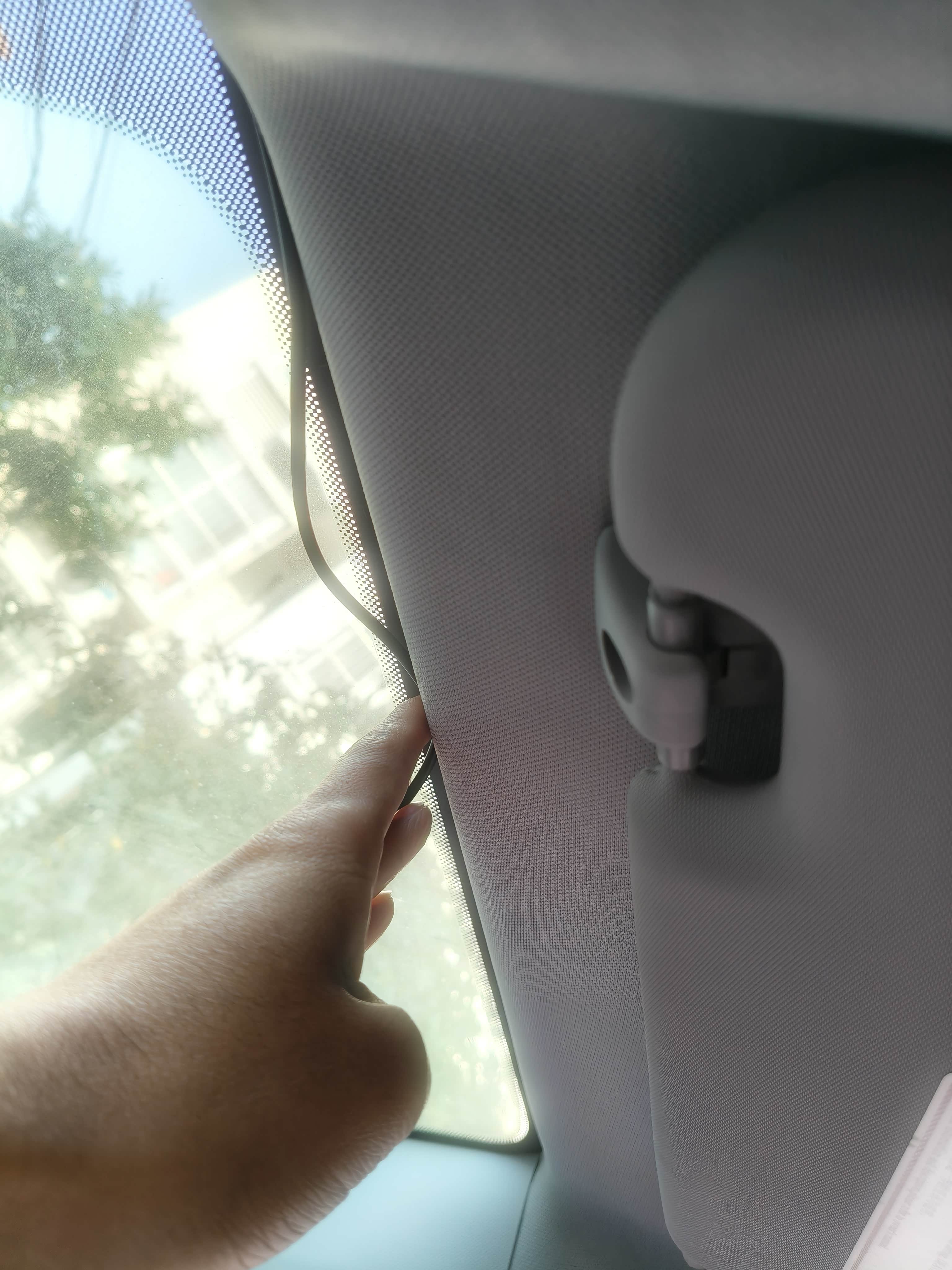

4.打开副驾驶车门,找到A柱内饰板与车顶的接缝
5. 轻轻拉开车门密封胶条,将线缆埋入
6. 沿着胶条向下延伸,线缆完全隐藏于胶条内
7.每隔20厘米用线缆固定扣或绝缘胶带稍作固定
8. 将其从密封胶条引出,沿手套箱底部缝隙穿行
9.使用撬棒引导线缆通过中控台侧面缝隙

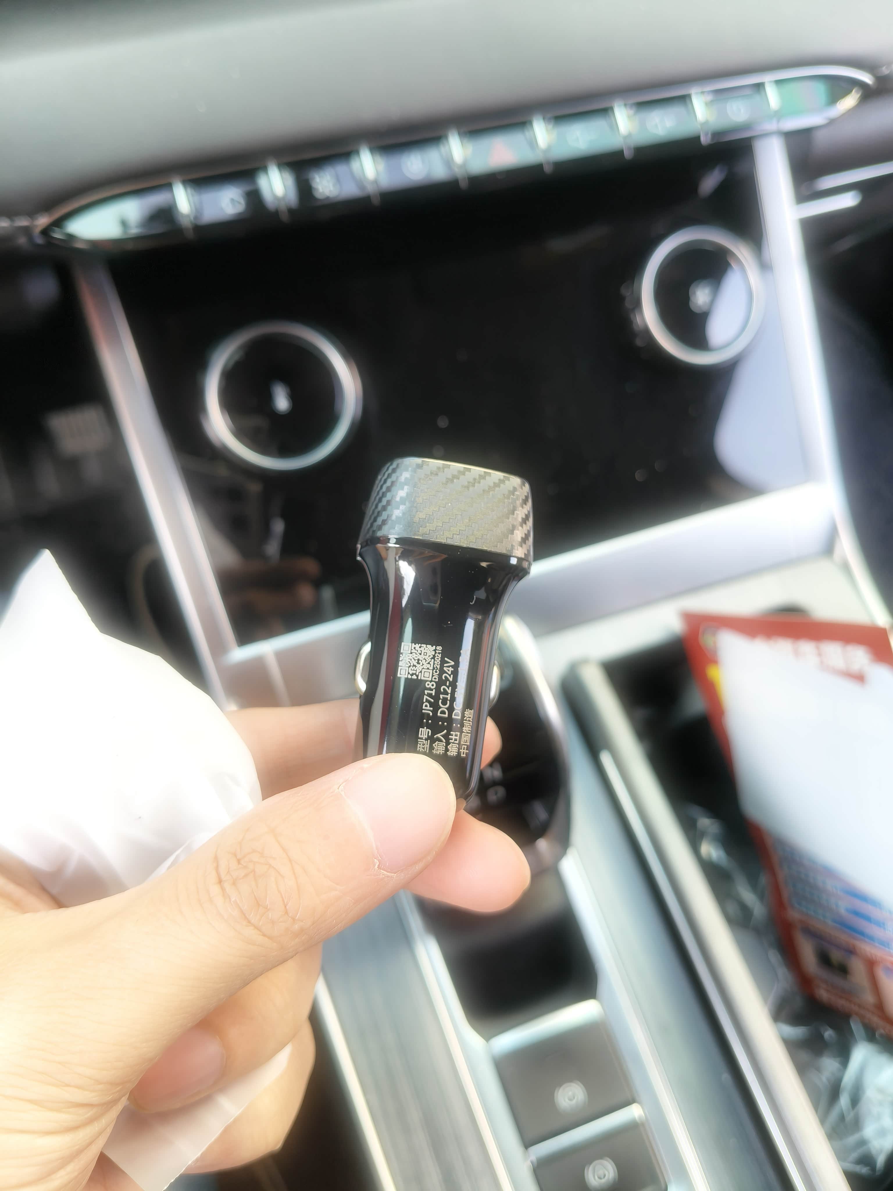

10.最终到达点烟器位置,保留适当长度
