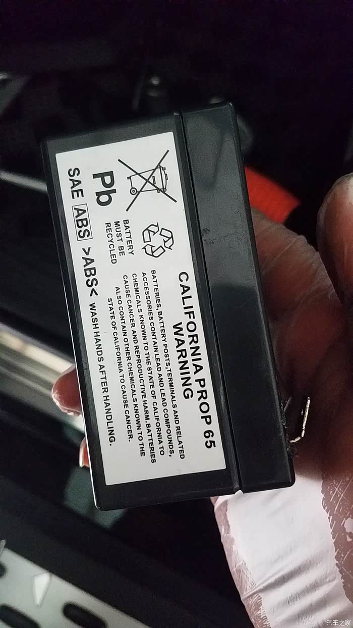

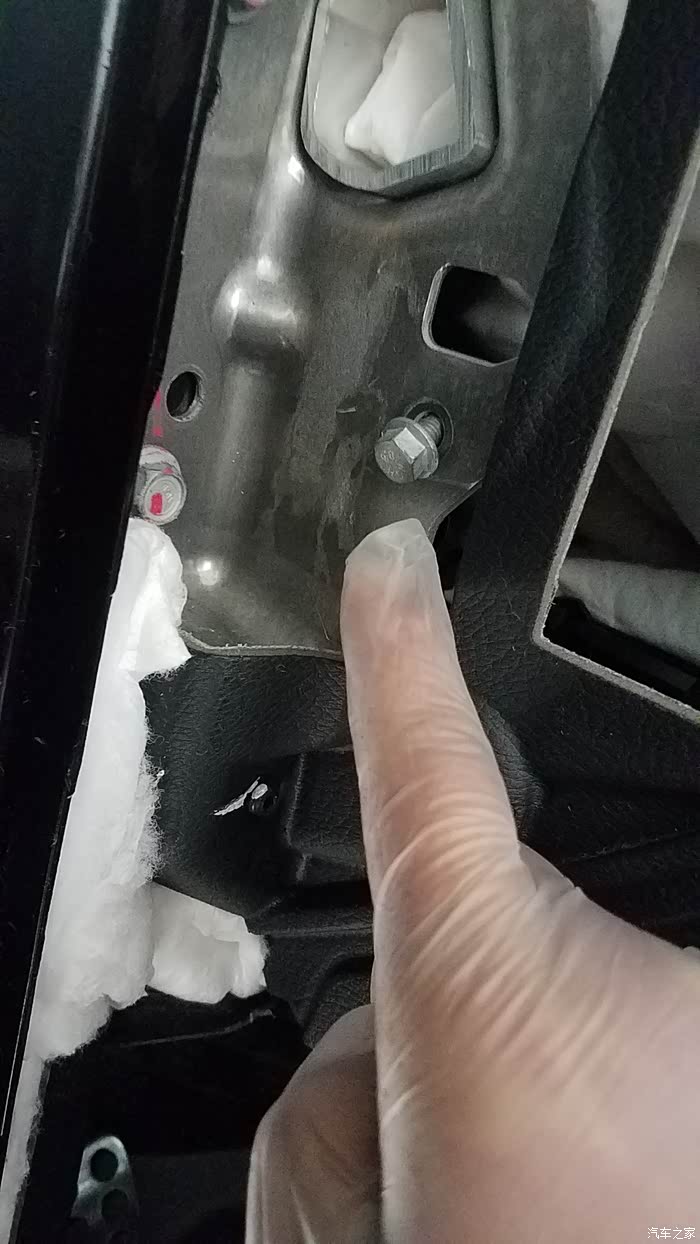

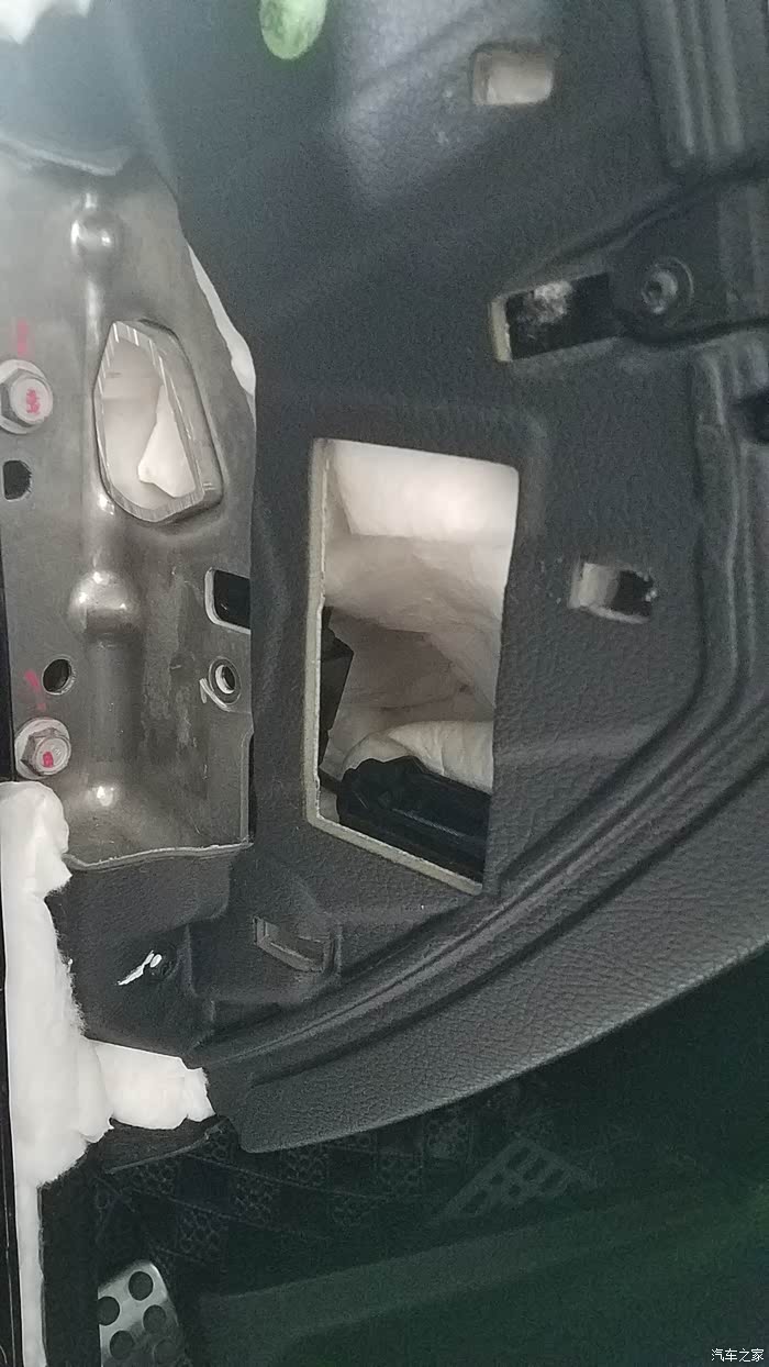

我的GLK300,12年11月上牌,至今使用整整8年了。前段时间车子放置个几天后,中控会出现显示辅助电池故障。上网一番查找原来我这车还有一块独立的小电池。8年了估计是电池容量变小了,想着换个电池不是很简单么,就打算买一个电池自己换。然后找这个电池的位置花了不少时间,不在后备箱也不在副驾驶下面,他位于方向盘的中控这边左侧位置。撬开侧面的盖板,然后拧下其中一颗螺丝,小电池固定在一个架子上,螺丝拧开电池架也就可以取下来,然后慢慢找合适的空间翻转过来,拆掉卡子,装上新的电池,然后把架子螺丝固定回去。不需要解码也不会出现故障码。已经使用了一个礼拜左右。电池网购35元,规格是12V1.3AH。原车是台湾产的1.2AH的。喜欢自己动手的车友可以参考下。
中控左侧盖板撬开
这颗螺丝拧开,里面的电池架子就可以拿下来。就一颗小螺丝。

这是换下来的电池,台湾产的。
