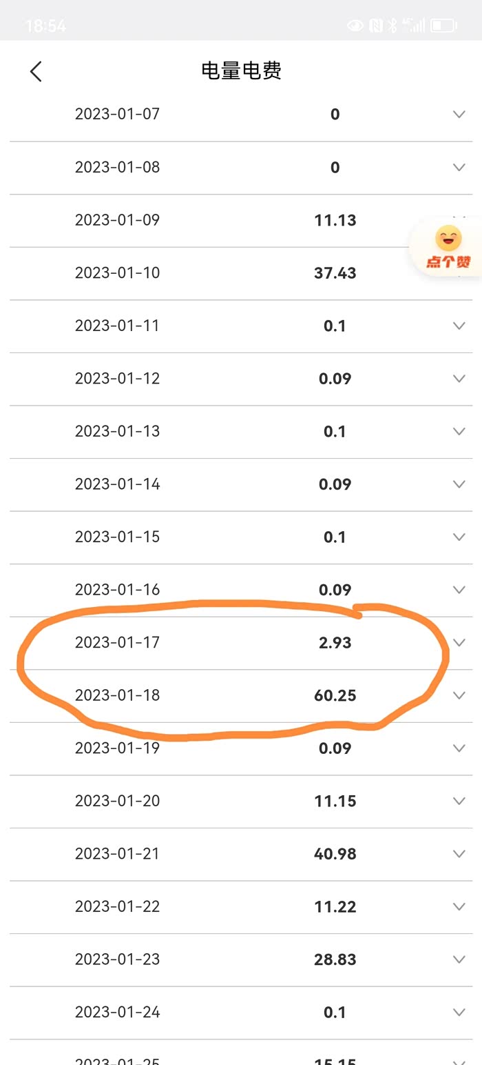

看了一下前个月用电,发现一晚竟然充了63度电,而且本身续航还有50公里左右,这电池到底多大的啊,我这不是赚了么

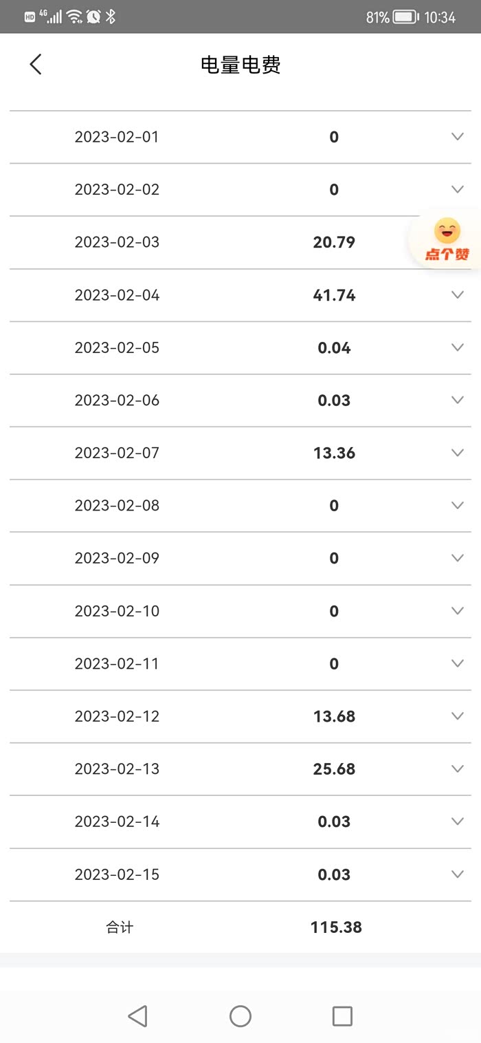

我有一次剩15%,充了59度电。
说事电业局的是吧,电标新安的,一共还走不到三百度。
说电池的问题吧,毕竟不像油箱是不规则体积所以有虚的部分,电池实打实的厂家不可能多给虚高。
说充电桩漏电吧,充电桩新装的,厂家也说了,那么点一个充电桩加三米电缆,七个小时漏了九度电的话,等于功率一千多的瓦用电装置用了7个小时,那不得着火。
这问题出在哪呢?
