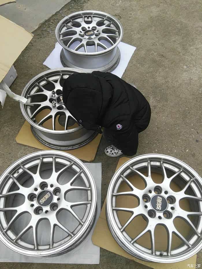

原来的17寸rgr

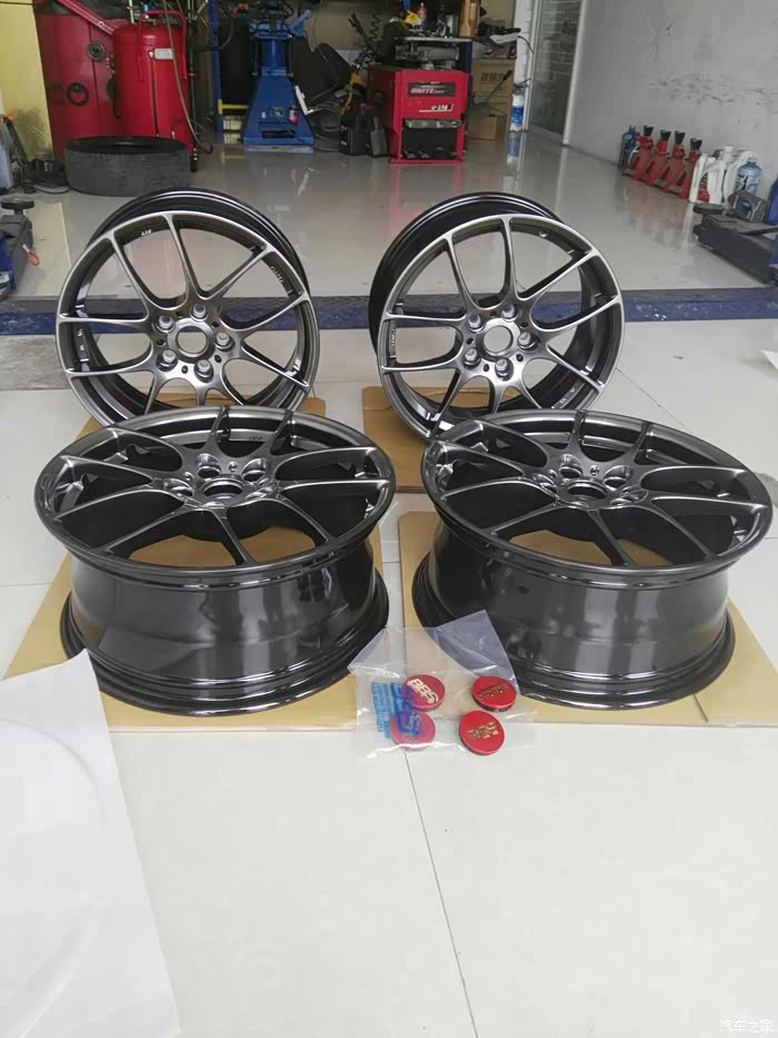

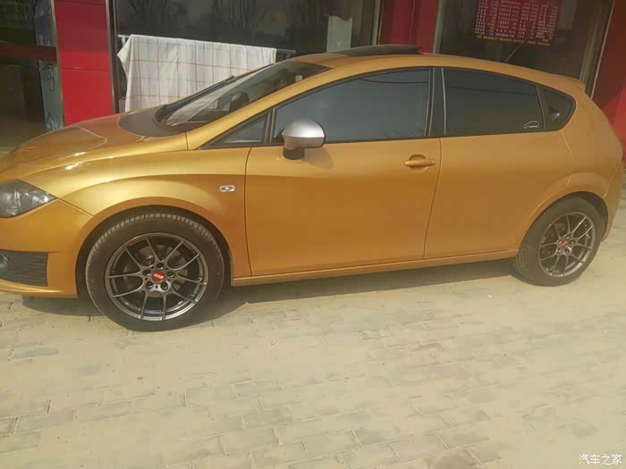

rf

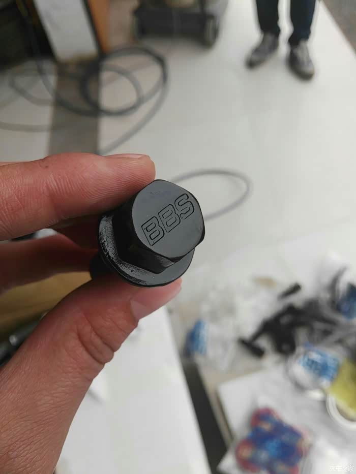

螺丝

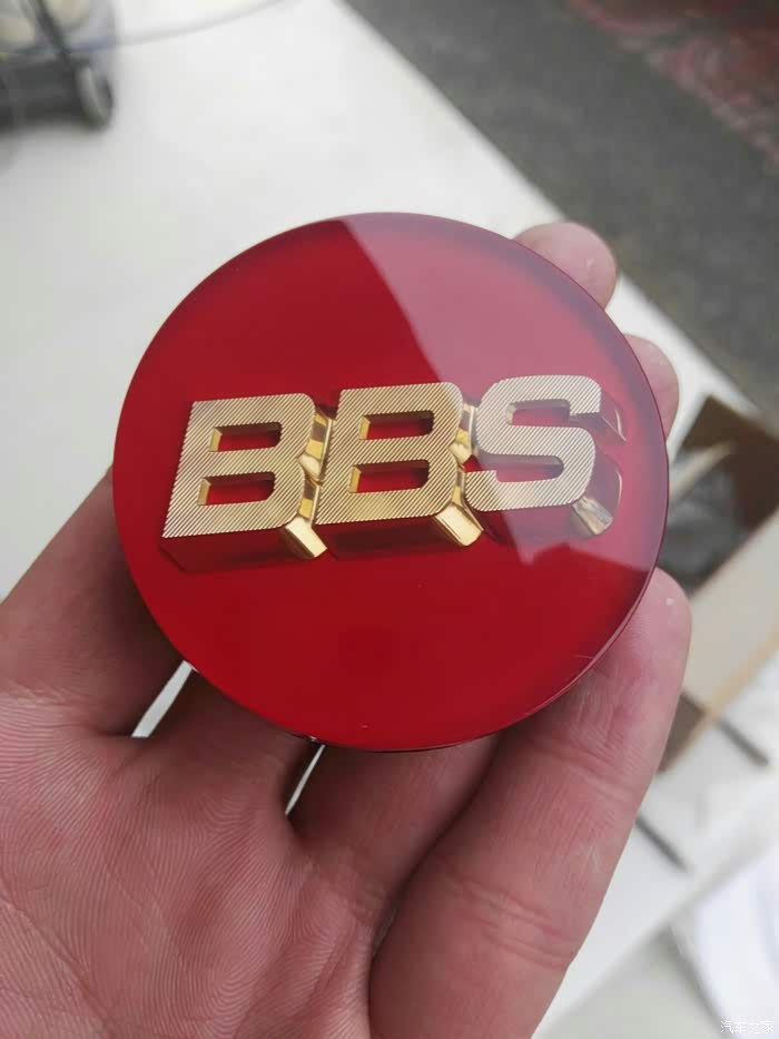

精致
拆下来的轮毂

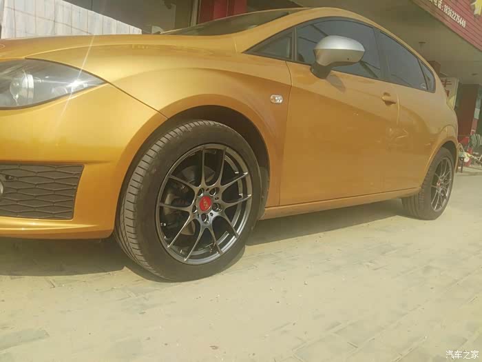

rf装车
再来一张

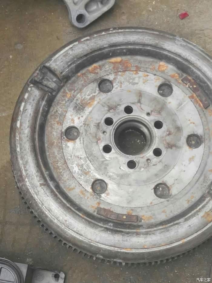

ea113飞轮6孔,妈蛋,功课没做好

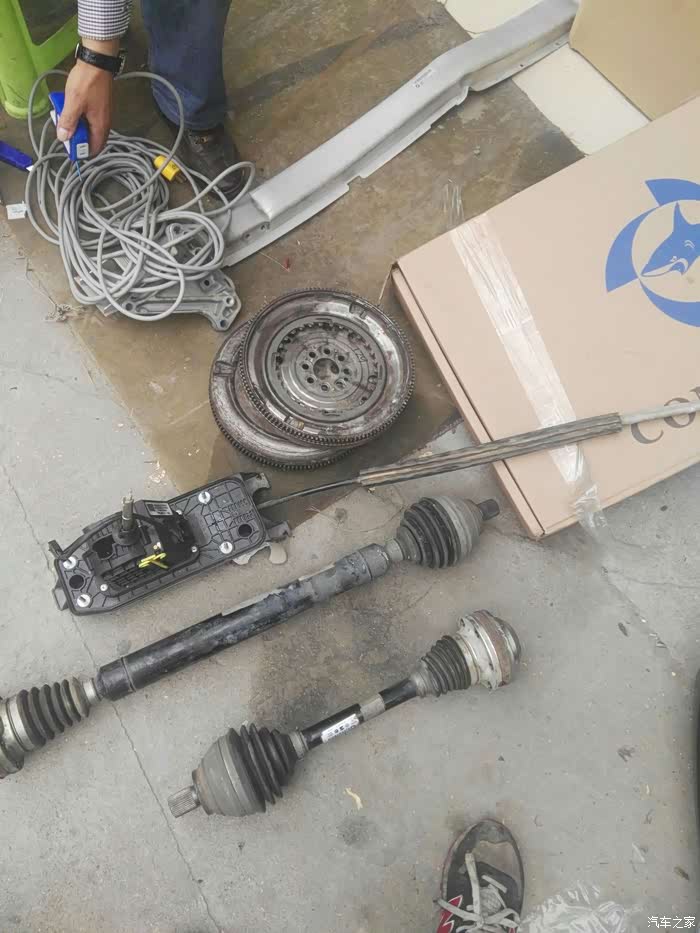

拆下来的半轴挂档机构
拆下来的7w公里dsg

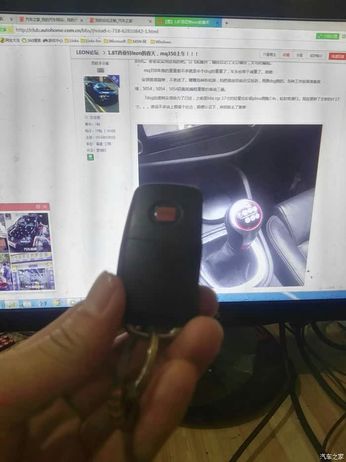

顺便认证下。哈哈谢谢四年陪伴
