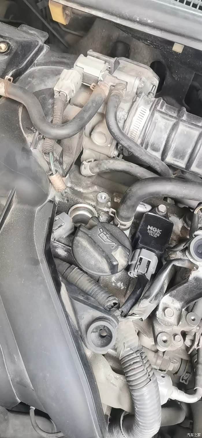

7、波箱现在挫顿了(维修厂说我波箱坏了,找两家维修厂,最后那家说可能是漏气了,不过他没空修,因为国庆前要交两台急车,我自己50块钱搞好了,自己买节气门胶垫和进气歧管垫换了,是漏气门题的)

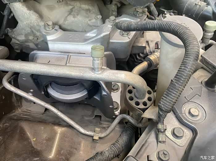

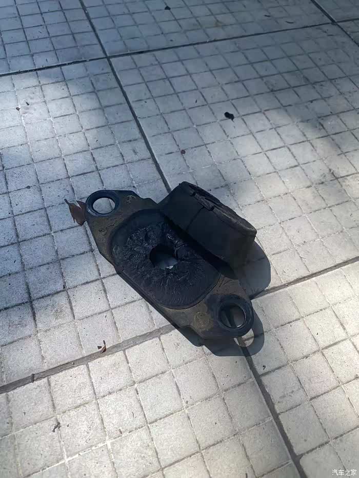

8、顶胶裂了
9、下摆臂胶开裂了
10、方向盘异响
11、机脚胶裂了

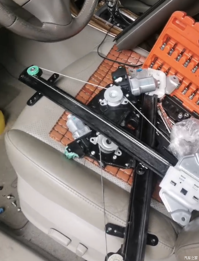

17、换了左右两个机脚脚(自己购买,右114元粤日牌,左58元路恩配,换100元找维修厂)

19 换了废气阀,降了油耗,减了抖动

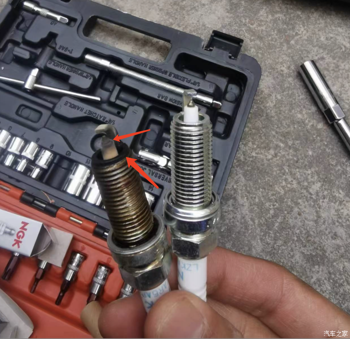

3、每4万公里换NGK火花塞,(160元4支自己京东买的,比较便宜)
