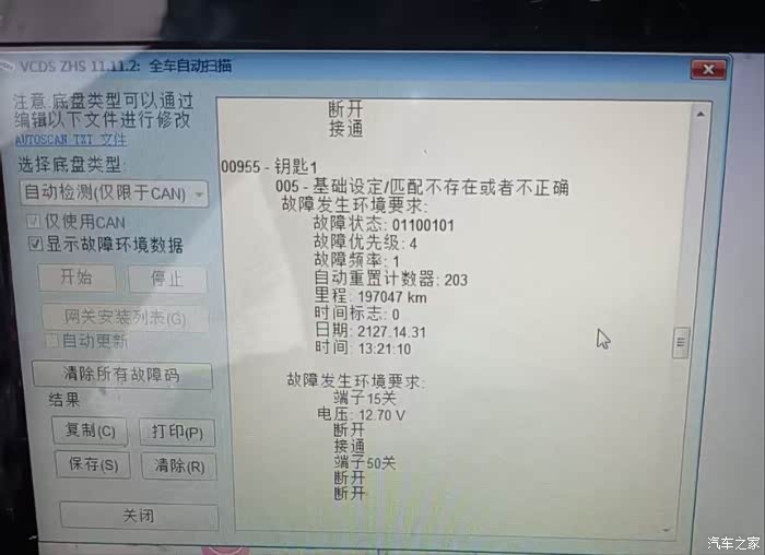

看这个故障信息,我觉得这是你的遥控器需要与车机电脑重新匹配了,匹配的方法其实不复杂,就是需要严格按照步骤执行就行了:1、钥匙插好,但先不启动车辆。2、按下车门上的解锁按钮开始锁定车门。3、将钥匙转至acc位置。4、按车门解锁。5、再次车门锁定。6、在遥控器上同时按住“锁定”和“解锁”按钮15秒钟以上。
5053读出的"基础设定/匹配不存在"故障码,说明遥控钥匙和车身控制模块的匹配丢失了。老明锐这问题常见,需要重新匹配钥匙:用5053进09中央电气系统,点匹配功能输入通道号01,按步骤操作就能恢复。匹配完还不行就得检查天线放大器了,在车顶灯那里。
