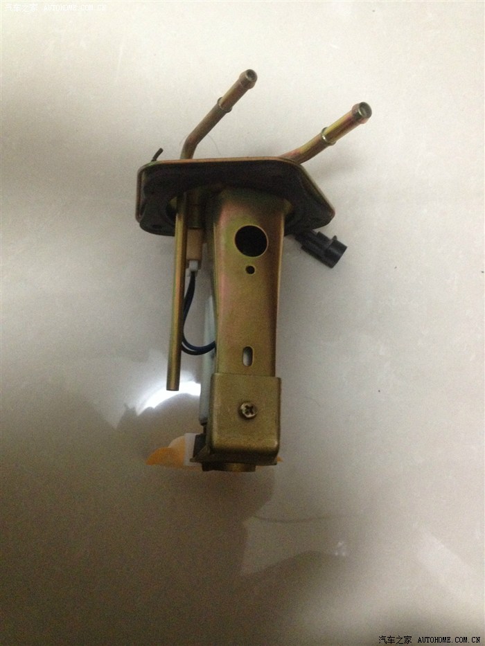

发动机故障灯亮产生的故障码是P2177,出现了故障后白天看着老是晃眼,当时怀疑是氧传感器的问题,清洗了氧传感器后消除了故障码,但其后不久发动机故障灯又亮了,看到网上有说是省油泵供油压力不足引起的,所以就想着换掉看看会怎样。到4S问了一下换一个油泵加工时费大概为近千元,那就自己买个吧,也就是220元,换上后清除故障灯到现在一直没出现,但是油泵工作时产生的高频电流声扰人,又上淘宝买了日本电装的泵芯,自己换好后再到修理厂让换泵,第一次工时费150元,每二次120元,走了不少弯路,换后扰人的高频电流没有了,一直因拢人的问题终于得到了解决。看图
就是这玩意
拆了包装盒的样子
关部 ,淘宝上说是假一赔三,嘿嘿

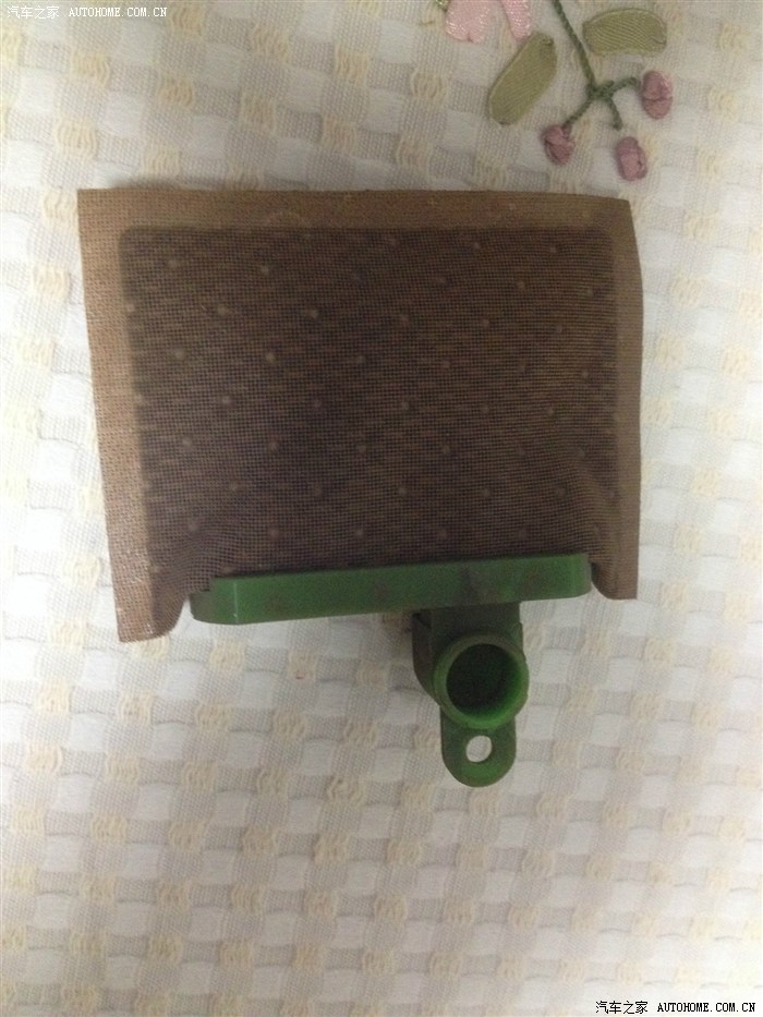

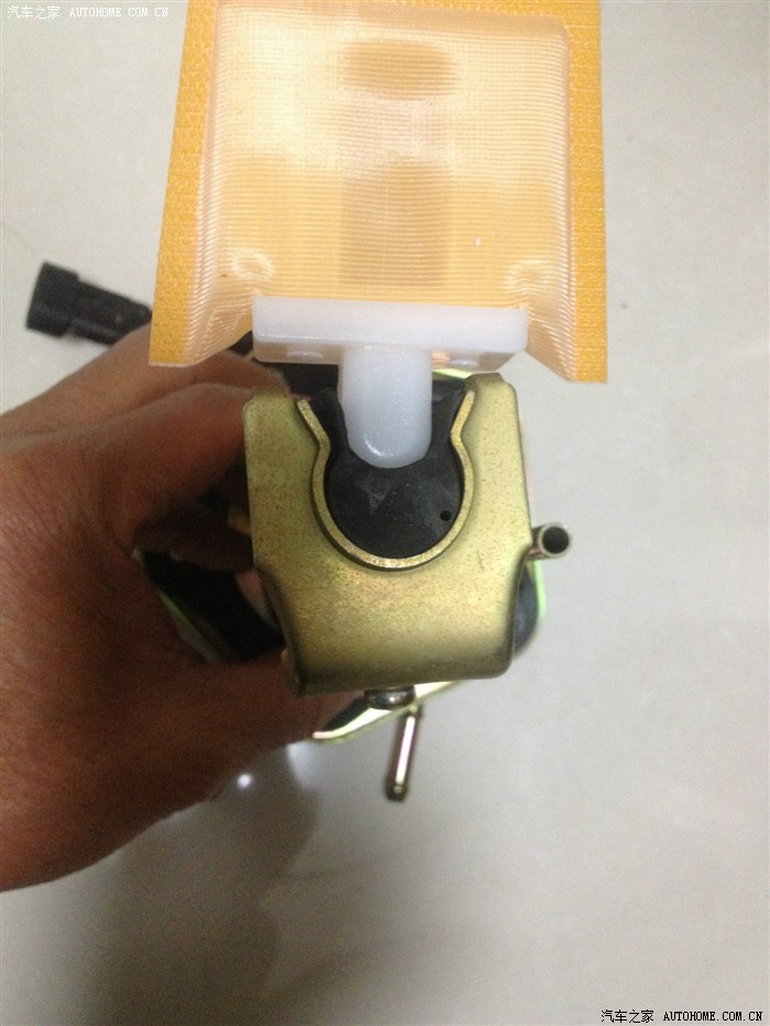

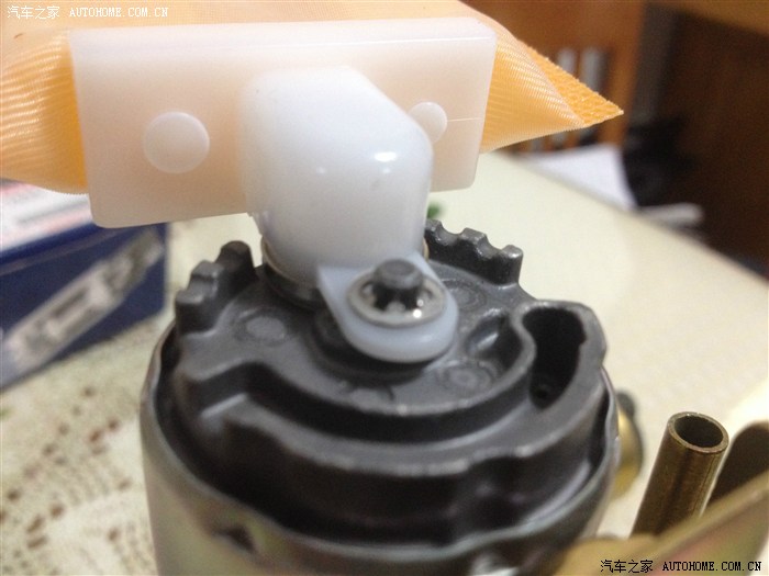

汽油泵进口油滤
油滤的定位固定卡环

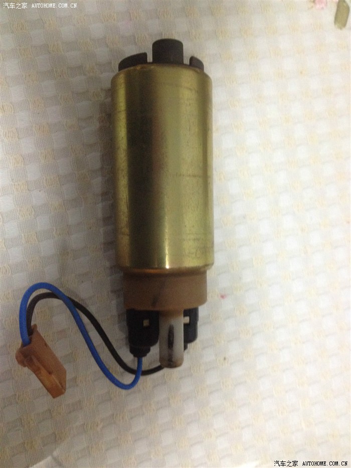

旧的油泵

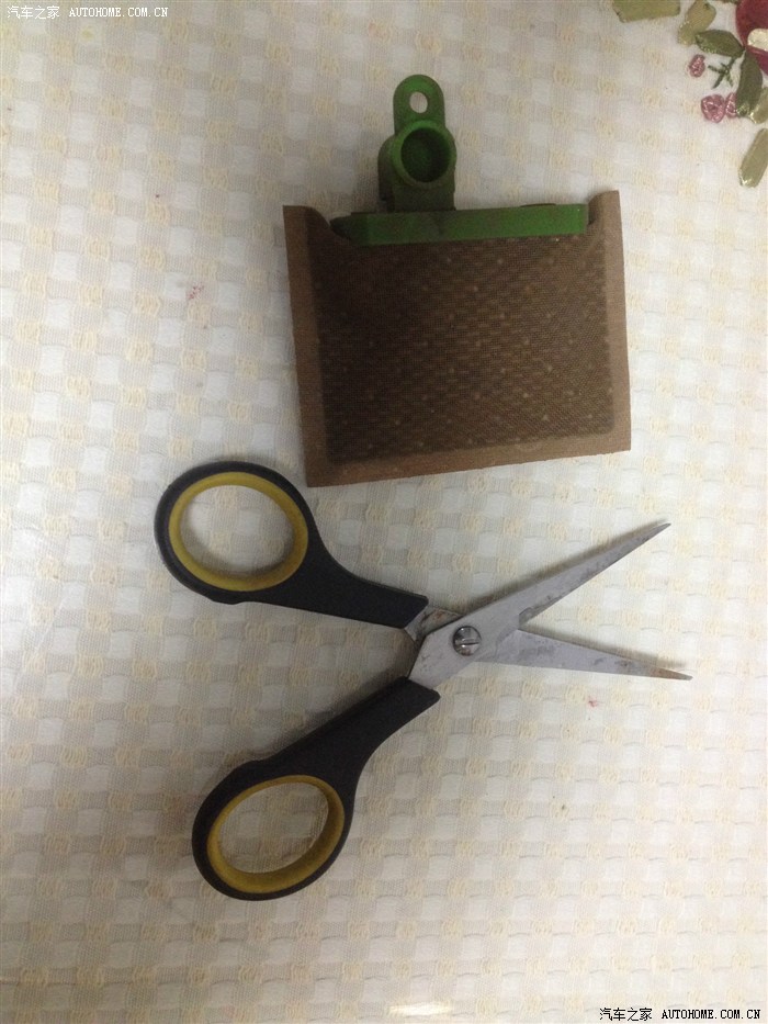

滤芯

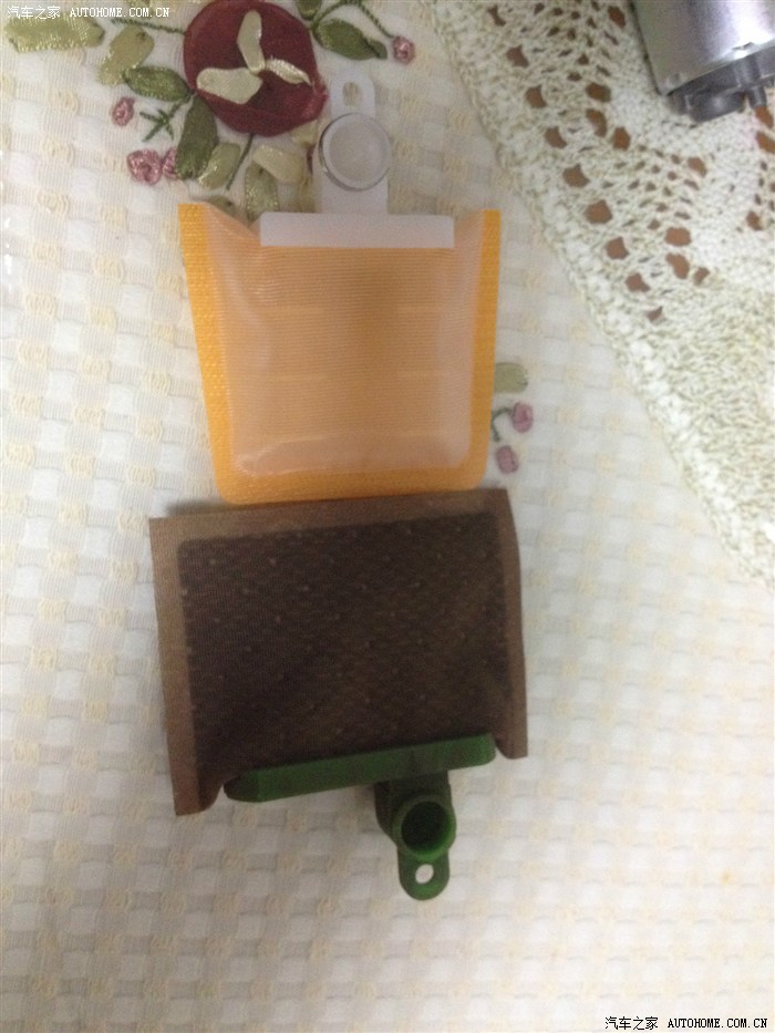

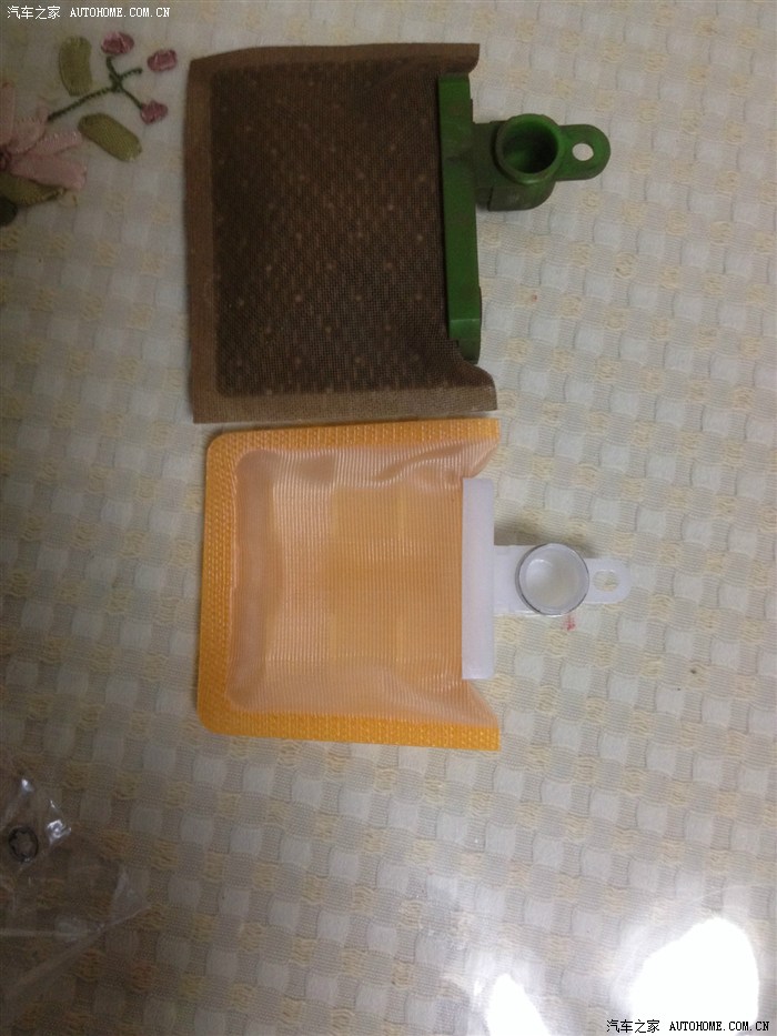

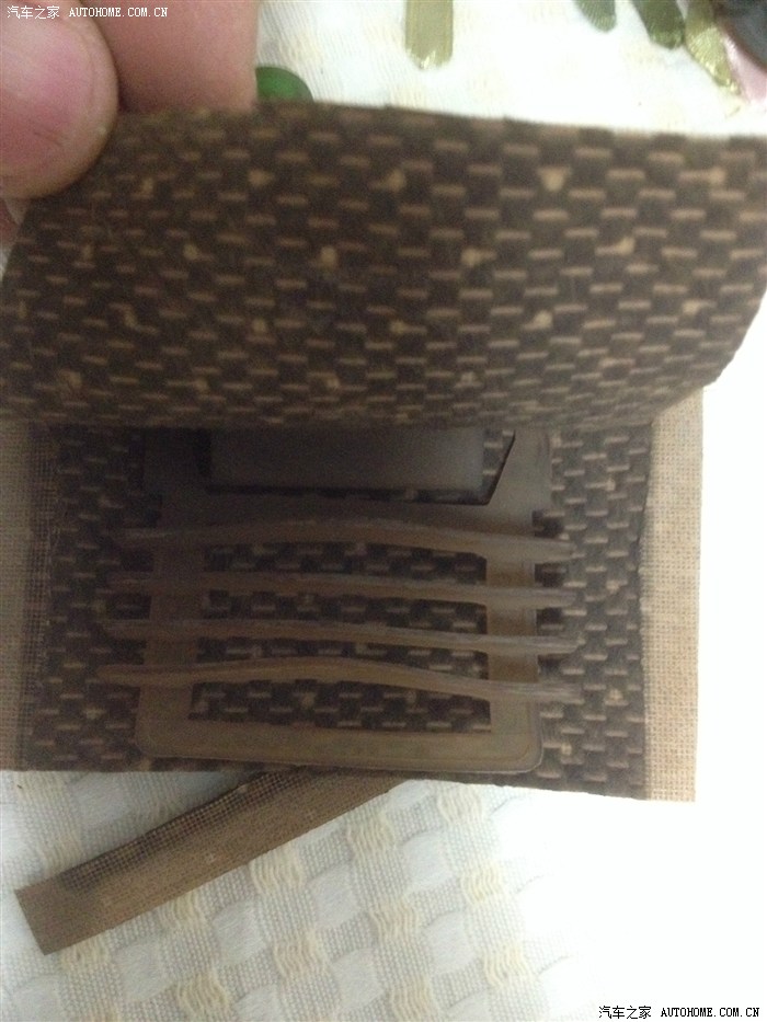

新旧滤对比,看看就知道了为什么汽油压力上不来,主要是它堵了进油不畅。

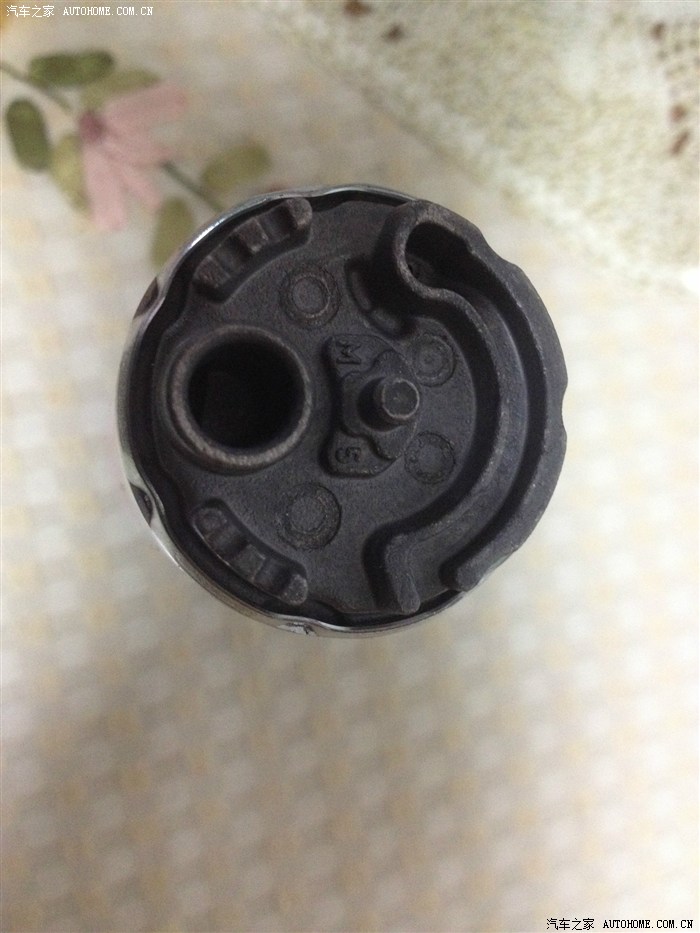

旧油泵与新油泵底部对比
宽度差不多,长度差了一点

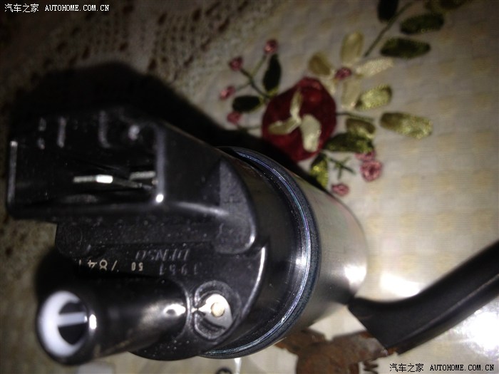

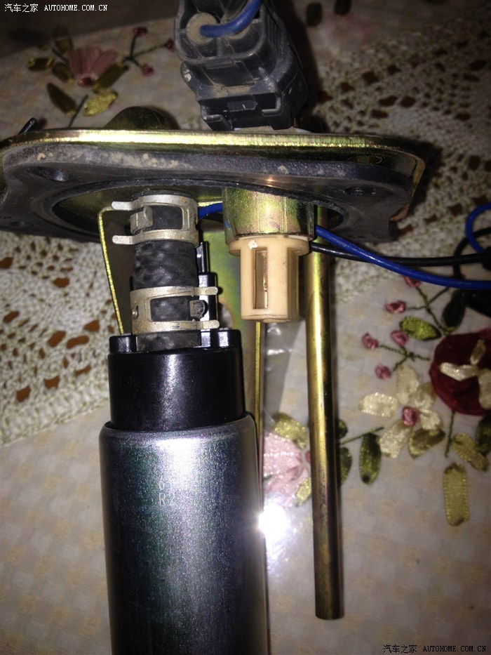

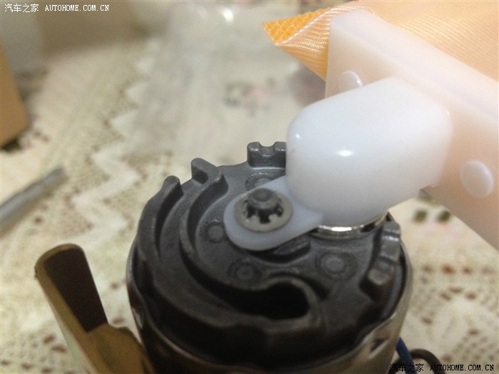

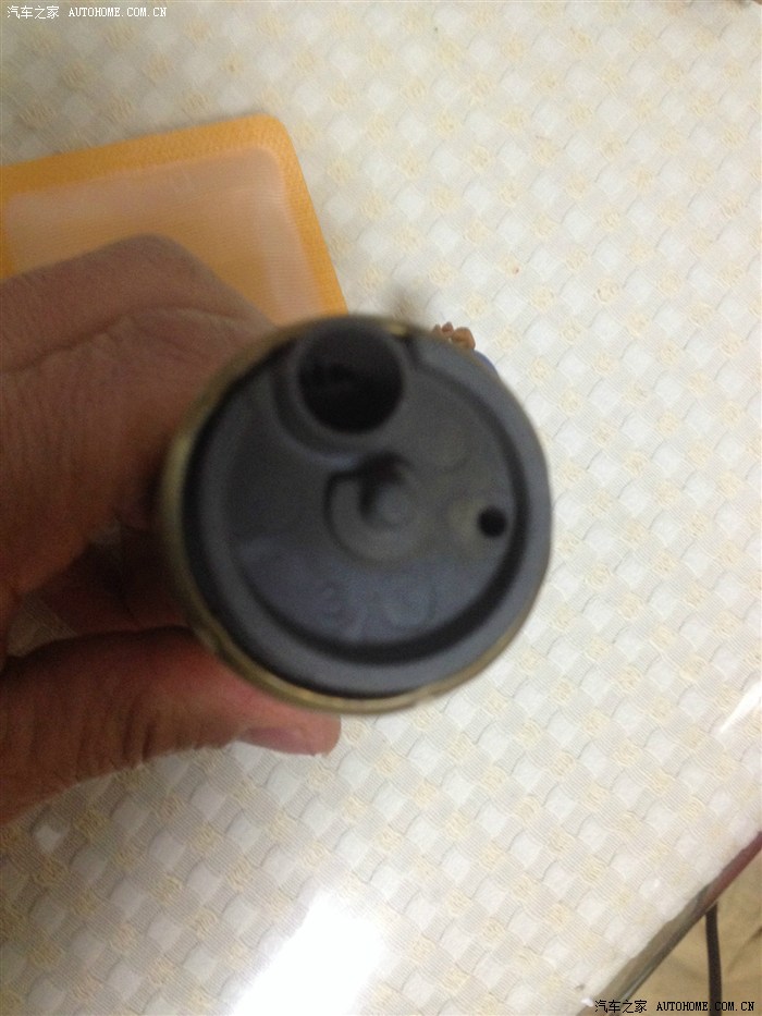

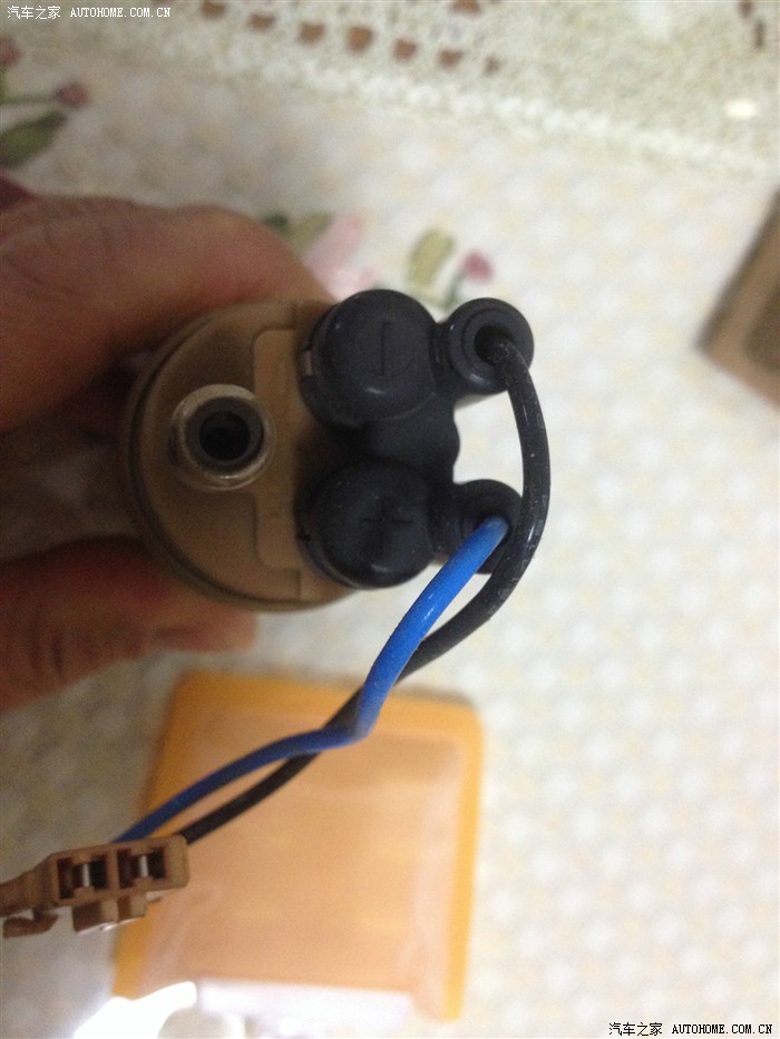

旧的头部接线
新的插口式的旧的是固定式的。

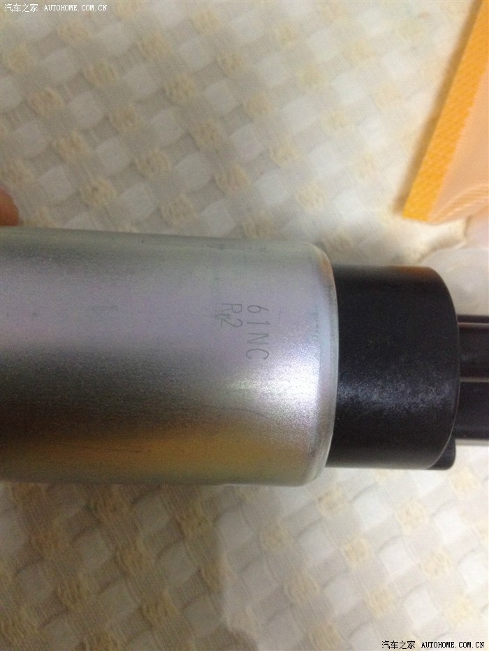

61NCR2这是什么意思?
安装新的
装油滤固定卡

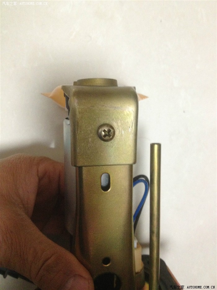

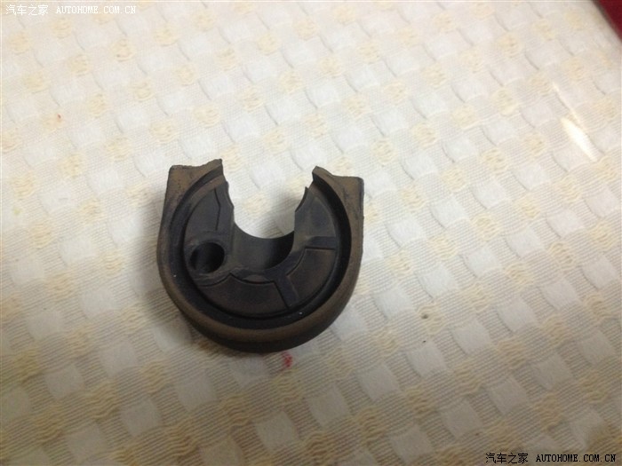

这是固定油泵底坐用的,型号不一样。但是新买的总成的底坐和现在买的油泵底坐相配

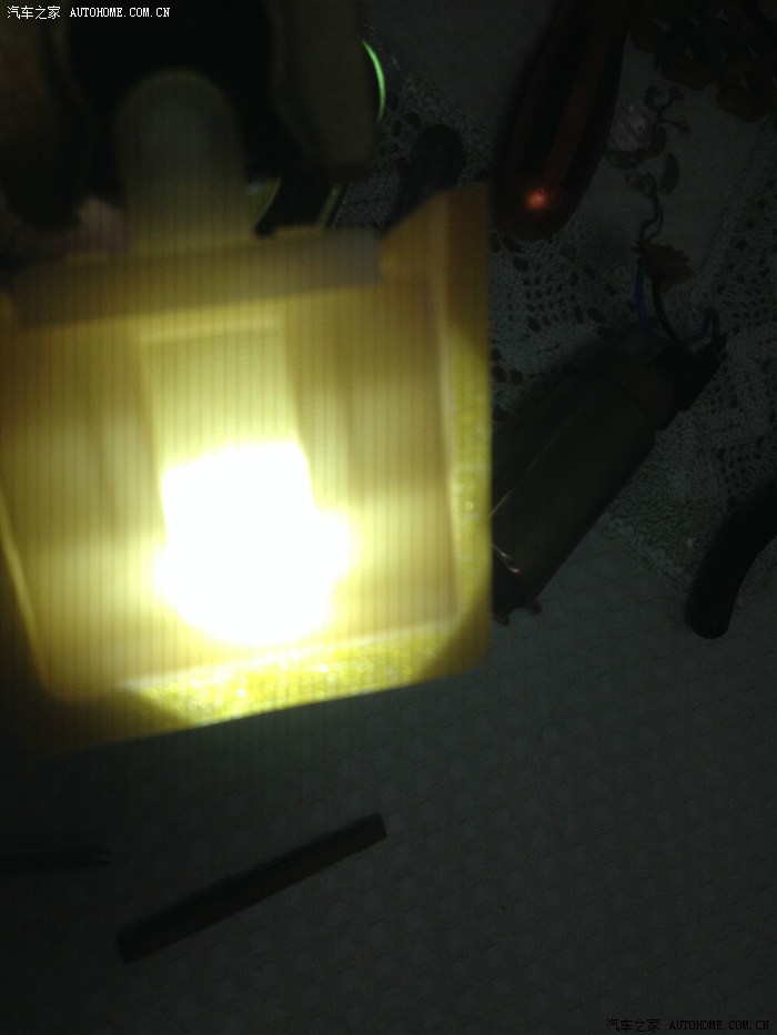

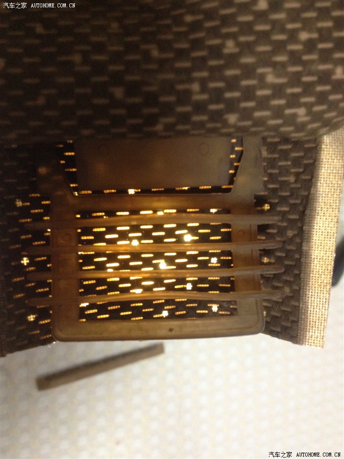

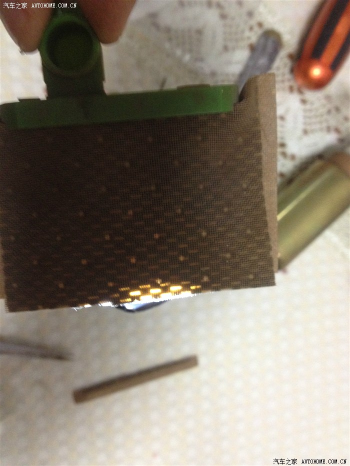

拆开看看到底是什么原因。
灯光比对油滤被堵成啥样了,所以出现了P2177故障码时就是因它引起的,换了油滤就会好,不而要换其它的东西
从另一方面也看到了中国的油品不怎么的,我平时都是在中石化或中石油加的,都是大的加油站 。
