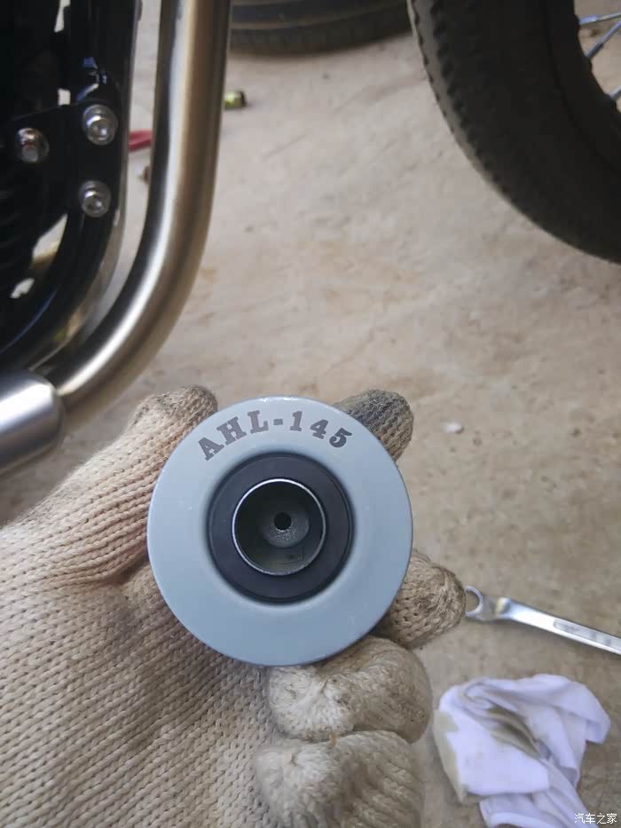

我也刚三百公里,京东买了机油在街边店里换的,不过没给我洗机滤,你机滤自己拆的?怎么洗?用啥洗啊

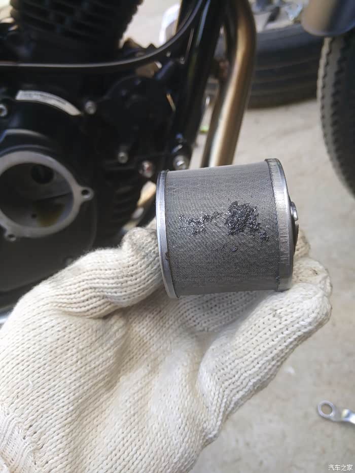

这么多铁屑真的吓到我了。
lyt_ab 2018/08/26 12:09:20 发表在 主楼

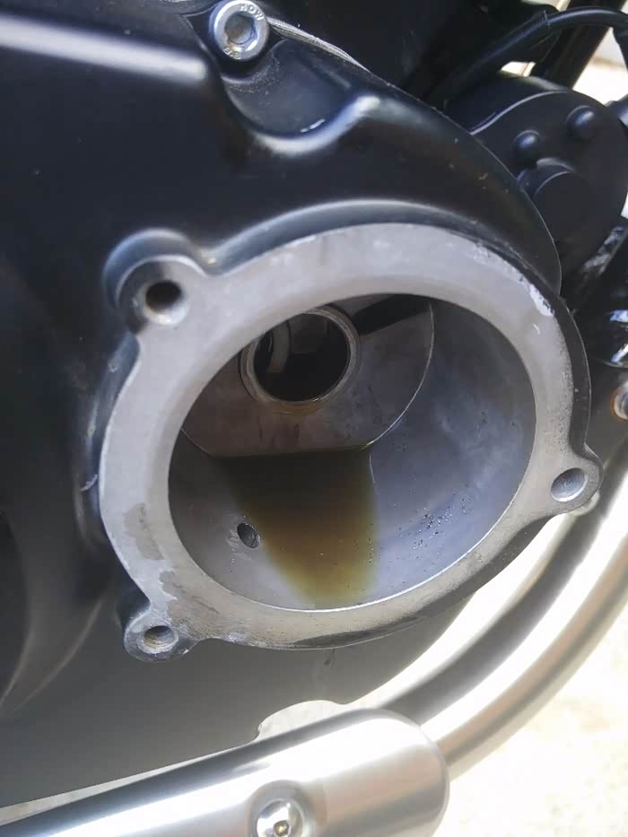

目录机油滤芯处铁屑不少,底部机油滤网根本柠不动,只能下次去维修店了。大家都用的什么机油。

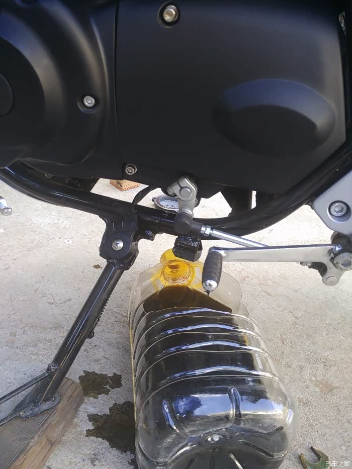

机油、滤芯到了几天了,今天里程数也到350KM了,我也就趁今天换机油了。这次换的是壳牌爱德王子AX5 10W-40的,前几天有活动39.9元一瓶。就是斜撑边上的那个放油螺丝,拆装起来一点也不得劲,用了17mm套筒加了加长杆才顺利拆装完毕。还有就是感觉原车机油滤芯洗洗能用,说明书上也是写的每次保养清洗来着。底部的机油滤网我也用19mm套筒扳手拧下来了,感觉不用清洗也行,不是很明显的脏,拆多了感觉容易漏油,下次我就不拆底部了。和您探讨,谢谢。
