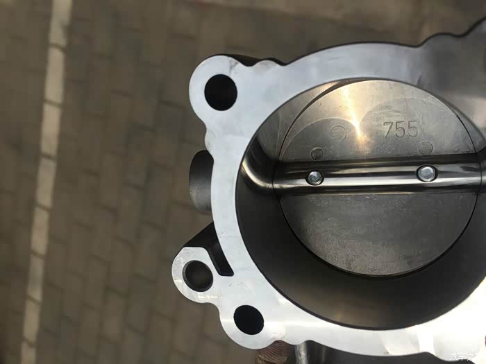

在给大家来几张清洗后的照片

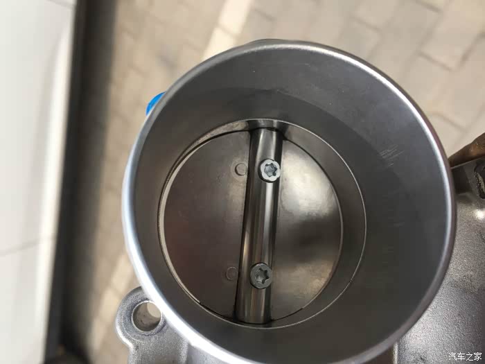

3.拔下进气桶就可以看到节气门了,这样看的是觉得不怎么脏,等拿下来看看就知道了

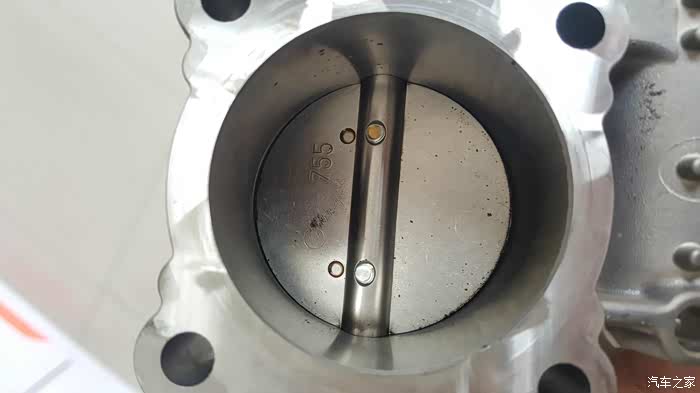

5.螺丝卸下后节气门就拿下来了,给大家看下清洗前的照片,内壁上面一层厚厚的积碳
崭新的抹布擦成这样了
清洗前照片
清洗后
