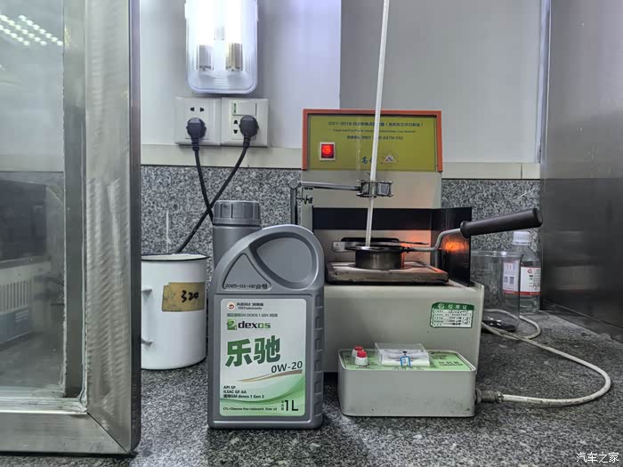

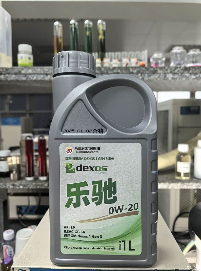

通用三代认证的乐驰0W-20 SP
背面
最新API SP、GF-6A认证,通用GM dexos1Gen3认证

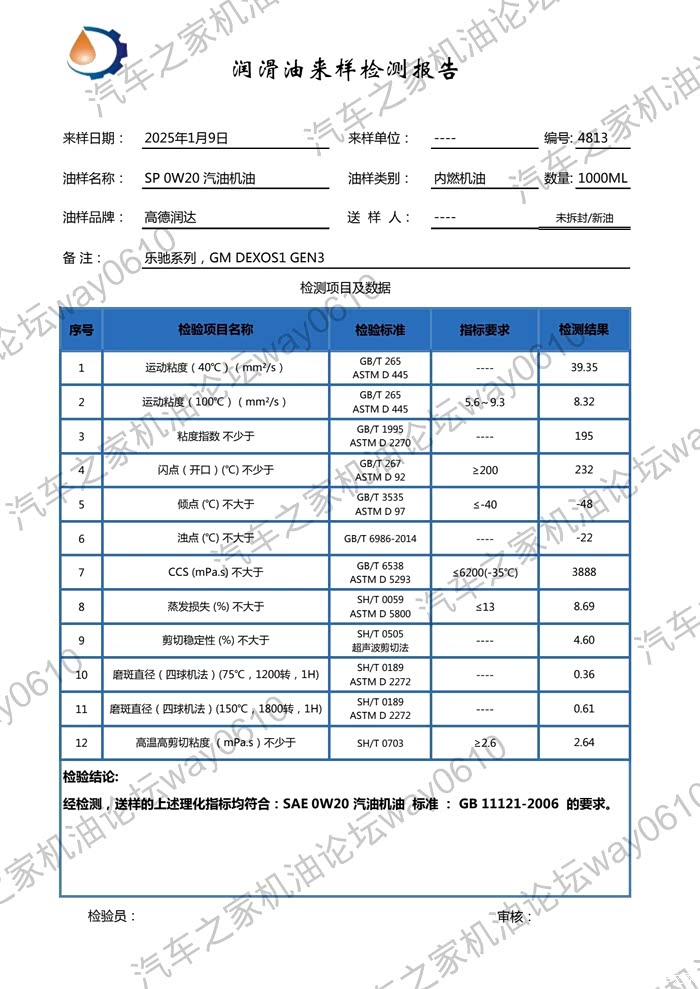

乐驰020实测数据

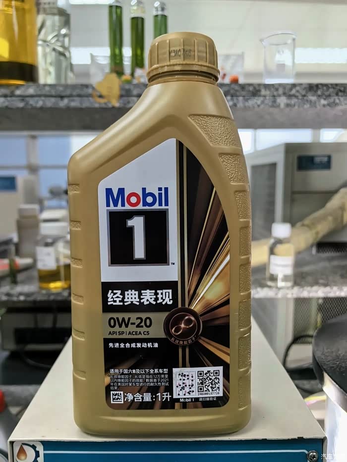

用同样有通用三代认证的美孚经典表现对比一下
经典表现同样也是SP、GF-6A,多了一个欧标C5认证以及福特和克莱斯勒车厂认证

简单对比一下。

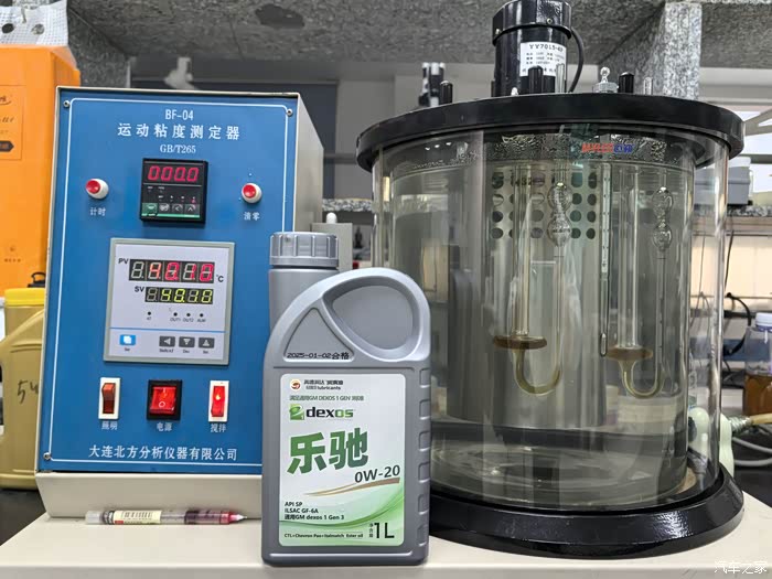

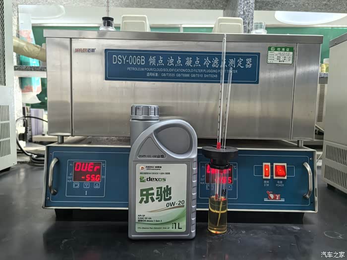

1.100℃运动粘度,乐驰8.32,经典表现8.46,差距不大,中等偏低粘度。
2.40℃运动粘度,乐驰39.35,经典表现45.23,乐驰更低,常温下冷启动性能更好。
3.粘度指数,乐驰195,经典表现166,乐驰更好,粘温性能更好,可以更快的达到正常油温。
4.闪点,乐驰232,很高,经典表现228,也不错。
5.倾点,乐驰-48,经典表现-46,差距不大,乐驰更低一点点,两款油都不错。
6.浊点,乐驰和经典表现都是-22,都较低,含有部分PAO/GTL基础油,油品纯净不易氧化。
浊点是机油持续降温过程中出现混浊时的温度,浊点越低说明机油越纯净,不易被氧化,同时低温性能也相对更好一些。
7.低温动力粘度CCS,乐驰3888,经典表现5585,乐驰低很多,低温性能更好,美孚的经典表现表现一般ahl_偷笑
CCS越低,发动机在极寒冷环境下受到的阻力越小,冷启动越顺畅,机油的低温性能越好。

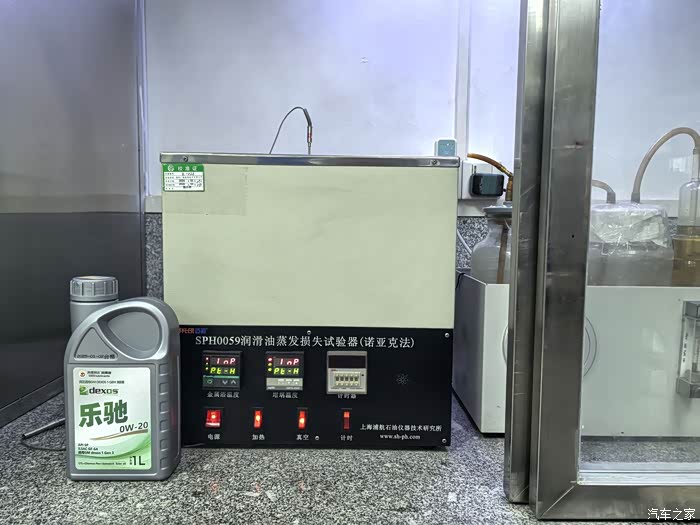

8.蒸发损失,乐驰8.69,经典表现10.8,同样也是乐驰更低,所以综合CCS和蒸发损失可以判断出乐驰的基础油更好。
低蒸发损失加上高闪点,对于一些车辆可以降低机油消耗,减少进气门、节气门等部件的污染。
9.剪切稳定性(粘度降幅百分比,越低越好),乐驰4.6,很低,抗剪切能力很强,使用中粘度降幅小,下降的慢,动力损失小,经典表现13.82,非常高,美孚020系列的通病(超金和ESP除外),粘度保持能力差。
乐驰在30分钟高强度剪切后粘度为8.32-8.32*0.046=7.94
美孚经典表现在30分钟高强度剪切后粘度为8.46-8.46*0.1382=7.29
剪切稳定性简单点说就是机油的粘度保持能力,数值为降幅百分比,越低粘度降幅越小,粘度降幅小,动力损失就越小,保护性以及长效性都会更好。
10.四球磨损(抗磨性能),国际标准75度油温下,40千克恒定压力(392N),1200转,运行一小时磨斑直径,乐驰0.36mm,经典表现0.38mm,乐驰的磨斑更小,抗磨性能非常优秀,美孚也很不错。
四球磨损磨斑实拍图(非本次检测)
11.四球磨损,150度油温,40千克恒定压力(392N),1800转,运行一小时磨斑直径,乐驰0.61mm,经典表现0.62mm,在高温高负荷下,两款油的磨斑接近,抗磨性能接近都很不错。

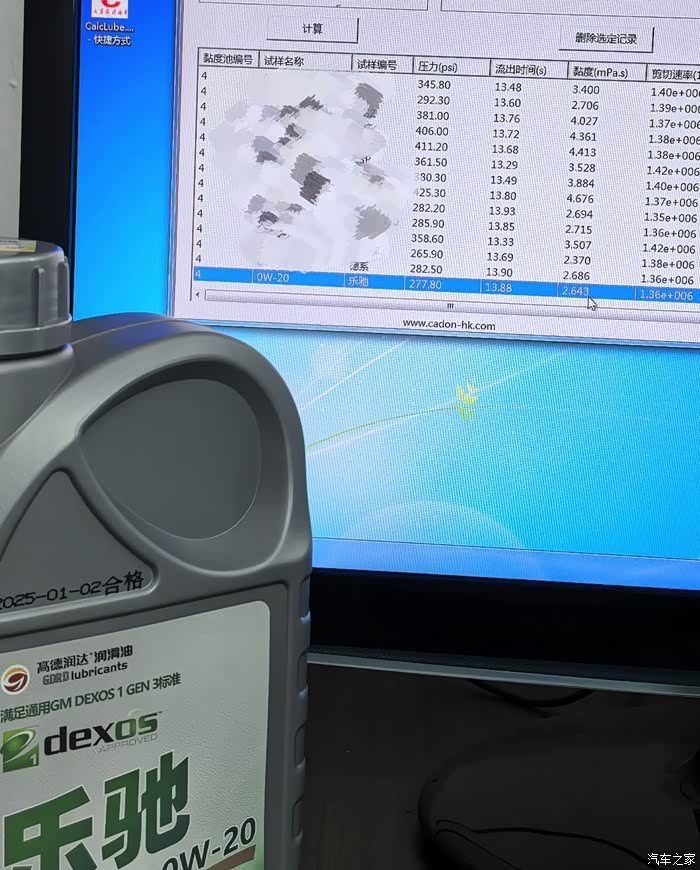

12.高温高剪切粘度HTHS,乐驰2.64,经典表现2.68,都合格,符合C5≥2.6的要求,经典表现略高一点但都不是很高,偏重燃油经济性调配,兼顾偶尔的暴力驾驶。
乐驰HTHS实测2.643 mPa.s
