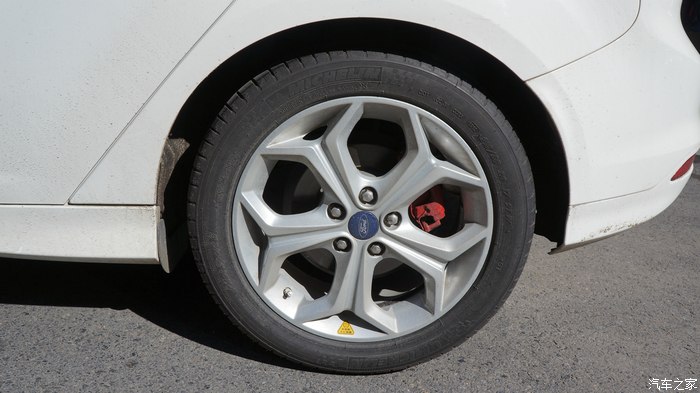

主要是因为行车安全考量。恰逢十一期间需要跑高速,借此机会更好地了解一下轮胎的产品和安全知识。我的车是新福克斯2012款2.0自动两厢,购入时间为12年12月,目前公里数32000。在这个行驶期间,曾经发生过三次比较危险的“事故”:第一次路遇大坑直接把轮毂顶弯了(未存图),对胎体产生不确定影响;第二次检车过程中发现了左前轮内侧不明扎伤,撕裂口径长达4厘米;第三次扎钉子在左后轮外侧,虽然补胎但已居胎肩位置有一定安全隐患。

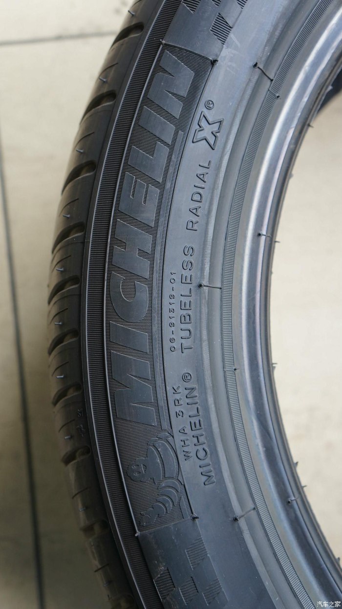

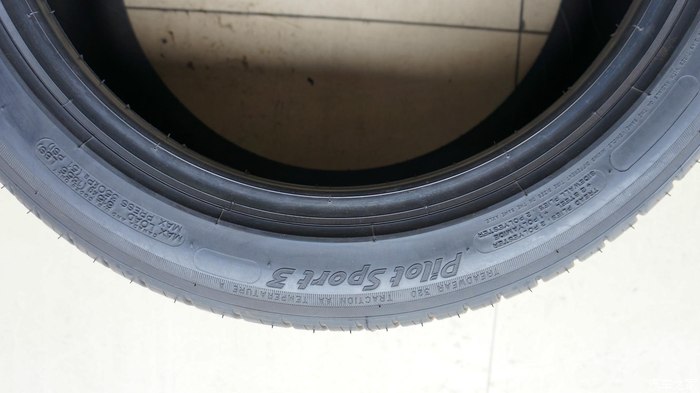

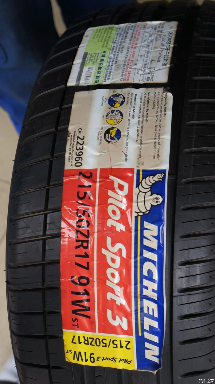

关于 DOT 1910

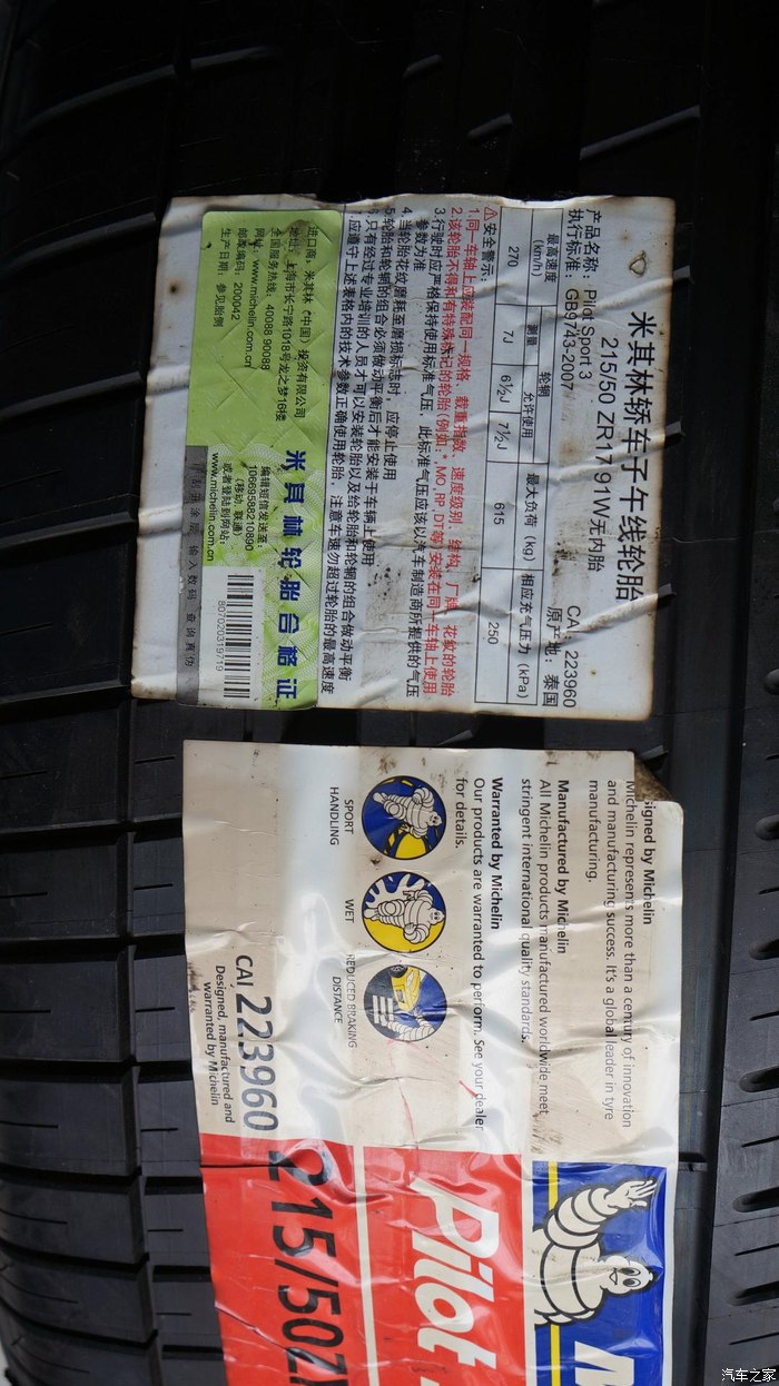

感谢各位网友观察仔细,我仔细核查确实是10年第19周生产的轮胎。那么问题来了,4年的轮胎年龄能不能用?有没有安全隐患?这个我也很关心!打电话给店里并且自己也去查了资料,国内也没有相关的法规或者行业规定,但国外的一些规定可以作为参考。
对方解答:“一般在行业内,通常建议使用五年以上的轮胎,需要到轮胎店进行检查之后,再继续使用。对于制造后贮存十年以上的轮胎,才不建议使用。轮胎在没有使用的情况下,只要储存得当,可以保证相当长的储存期限。”
从我的照片可以看出,虽然是10年生产的产品,外表和触感上没有任何老化的迹象,至少直观是这样的。

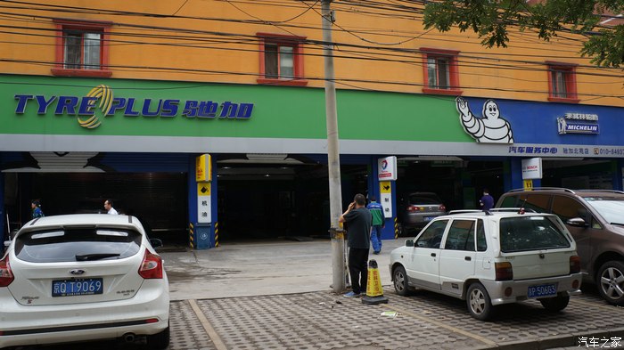

看了一些朋友的帖子粗略了解了米其林的经营模式,上官网找了一家驰加店换胎。至于米其林与驰加的关系有兴趣的朋友可以百度一下,这里不是重点不讲了。总之,店大安全。

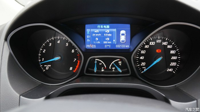

我的车才跑了32000公里,理论上换胎的公里数是六万左右,但是基于前面提到的特殊情况,最终还是决定办了。米其林原配的这款胎感觉耐磨性一般,但是静音效果还可以,如同这代福克斯的定位,保持运动的同时兼顾了一定的舒适。这种对称的轮胎纹路比较稳定,但是强过弯时会稍稍感到支撑力不够,出现些许打滑。

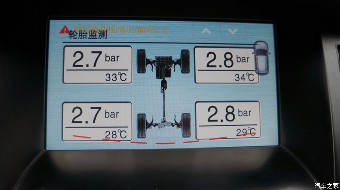

我的车加装了铁将军胎压监测,之前换的“原厂”导航支持胎压监测,会在启动的时候提示检测。感谢没有熊孩子没事儿拔我的气门芯儿玩!

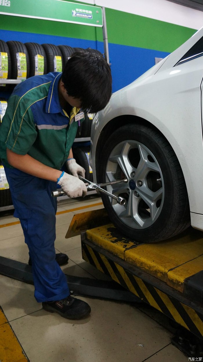

大家注意,卸轮胎十字钳可以,上轮胎尽量不要,我还见过有上轮胎用十字钳拧上以后用脚踹的。你装好以后一点余量都没有一个不利于螺丝应该有的共振,也不利于你拆下来。

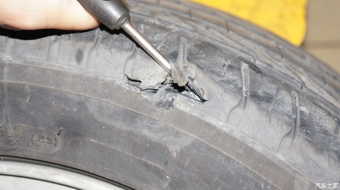

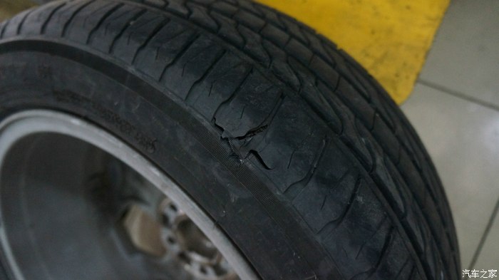

血腥吧,这个伤痕我到现在也不是很确定如何产生的,位于左后轮内侧。我起初没发现,是在保养的时候看到的。好几个朋友帮忙分析的结果可能是,停车位的地锁。换胎师傅说这个口子很危险,因为正好在轮肩处,而且深度很严重,最容易产生爆胎。

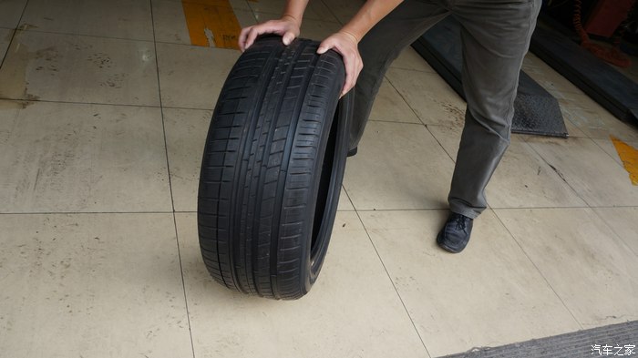

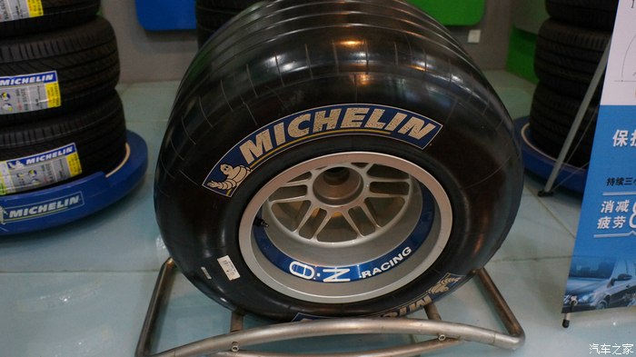

这是我要换的轮胎,那……是不可能的。喝茶水的时候看到它,OZ Racing的大轮毂,平整的胎面,我猜测是方程式类型的赛事胎,不能确认,还要请高人指点。

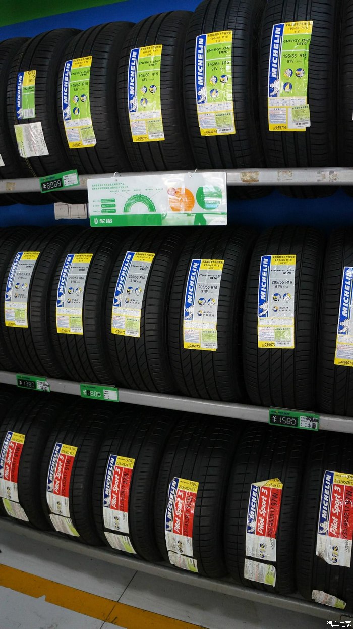

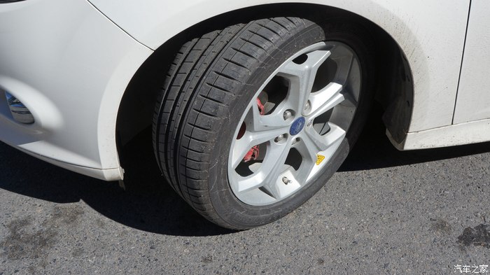

货来了,这货鲜红的外衣代表了运动的属性!米其林自家有三种轮胎分类,分别是绿色的Energy系列,代表经济耐用;蓝色的Primacy系列,代表静音舒适;Pilot系列,代表高性能、操控强;Pilot系列是米其林高性能轮胎的代表,主要有PP2、PS2、PS3和PSS四款花纹。这四款轮胎的定位高性能、高操控性,网上也说有些硬伤,如胎噪太大、舒适性差,这两个问题后面说感受。磨耗指数都在300左右,耐用性较低,这个还要看行驶一万公里后给大家拍图作业。

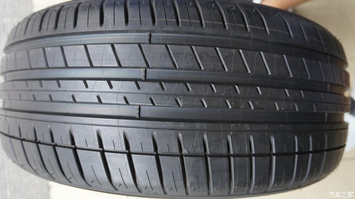

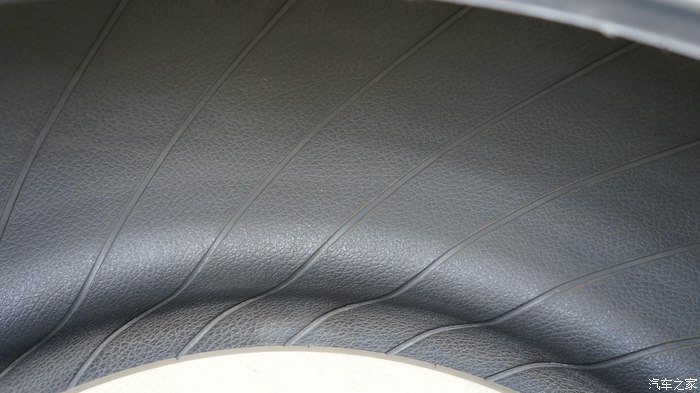

平心而论,米其林PS3这款胎确实能看得出来好,对,用看都能看得出来。轮胎的做工很细腻,包括胎内侧的花纹都让人印象深刻。与普通胎区别的是,PS3采用了非对称设计,加大了轮胎内侧抓地面积,提高了过弯时候的稳定性。此外,深入的沟壑让雨天行车更有保障。说到这里提一嘴,轮胎在我之前的认知以为跟自行车是一样的,有内胎外胎。其实汽车的轮胎只有一层,子午线轮胎就是橡胶内铺上了钢丝网,打个比方就是钢筋混凝土楼房。PS3使用的内网结构更为坚韧,因此才能撑起它这般独特的造型。

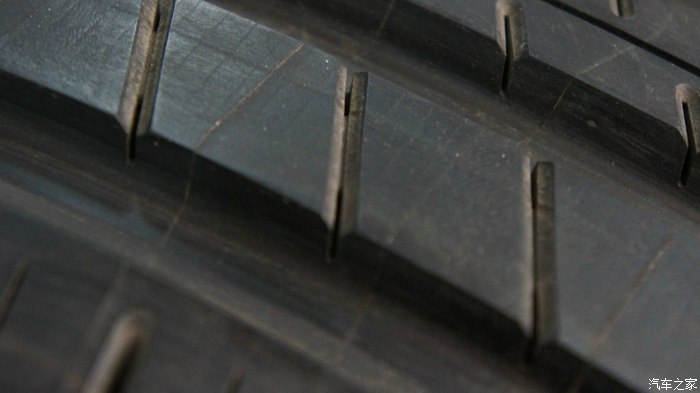

另一个让PS3支撑力加强的秘密来自于这里,胎纹内的支撑物。这张图看得更清楚一些,米家在胎面单元间加入了金属片。这样做的好处是,既能保持轮胎表面的柔韧度,又能在胎面受力时快速反馈回力量,保持轮胎表面整体结构,支撑更大面积和角度过弯。
举个例子就是这样,轮胎在过弯的时候,有更大的面积和更大的支撑力。让劈弯来得更猛烈些吧!

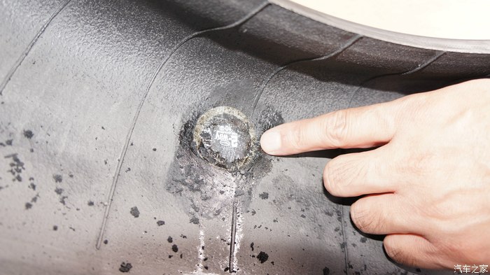

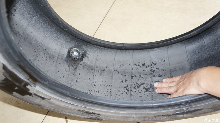

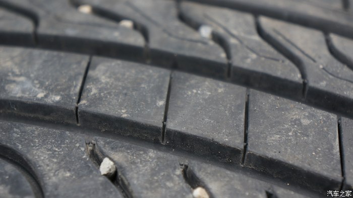

第二道伤痕,钉子!补胎是在我家楼下的轮胎小店(也品牌的就不透露了)做的,轮胎刚拆下的时候我并没有感觉有什么不对,补胎胶贴用料也算扎实没有磨块胶皮凑合,但是大家请仔细看!补胎用胶贴上面有一层塑料膜,这是不应该的,就如同你把包装纸连面包一起吃了。换胎的师傅告诉我,这种做法很危险,因为胶贴没有真正与伤口结合,最多不超过三个月就有可能再次崩裂。

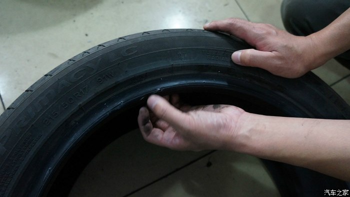

这是换胎师傅给我讲轮肩未知,沿着他手比划的位置外侧,一定发生扎漏就要换胎了。

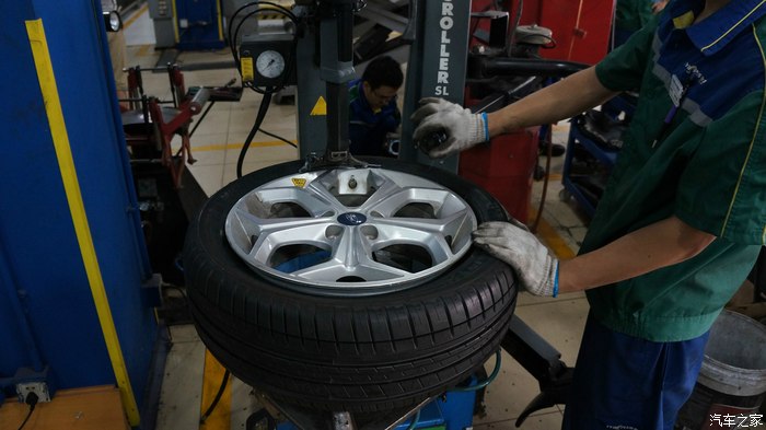

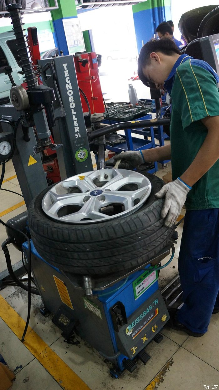

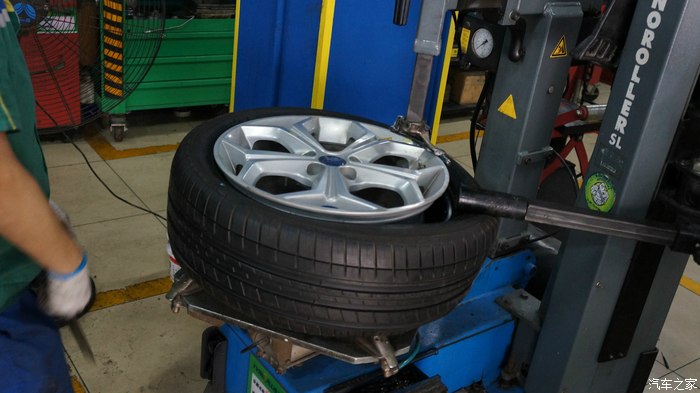

以下换胎作业正式开始,首先第一步扒胎。
打开的那一刹那我才知道,原来这里面真的是空的。。。

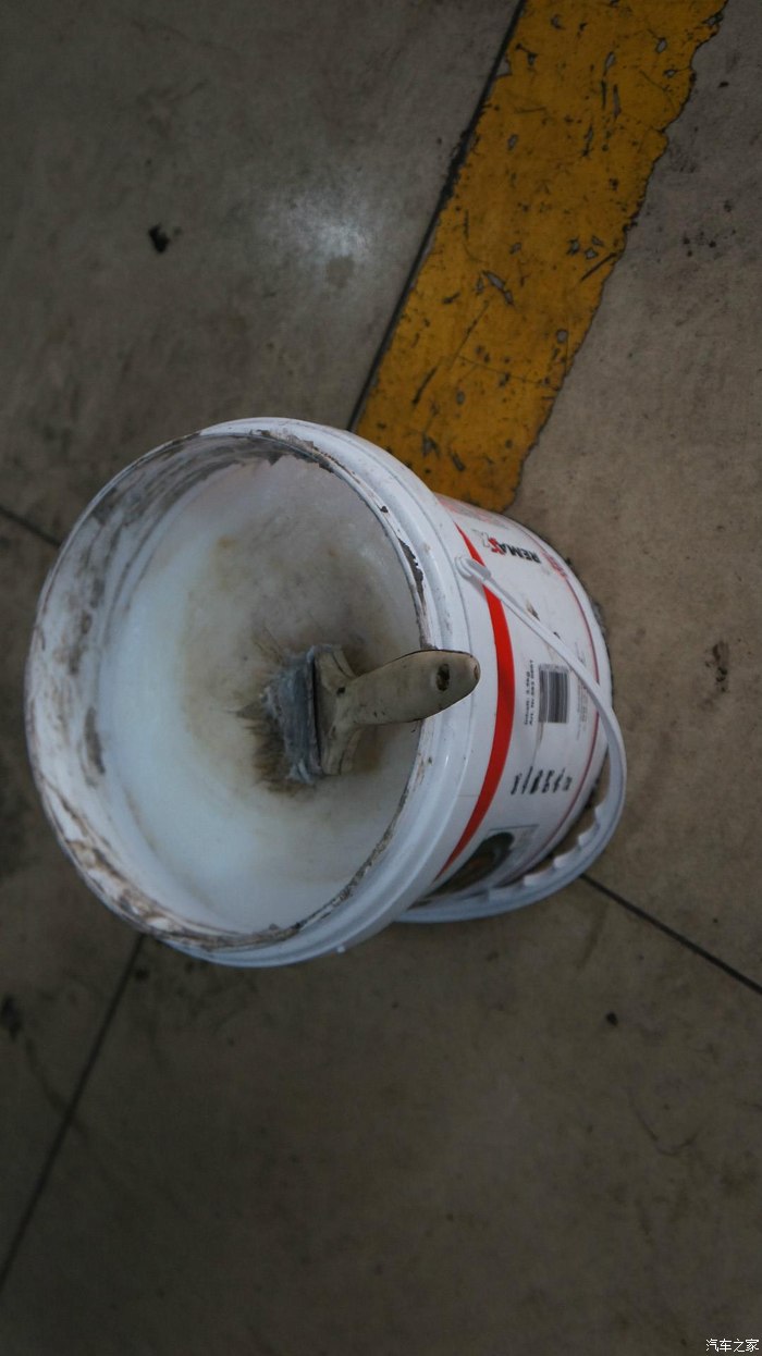

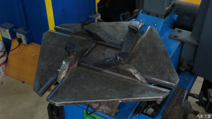

这两个东西至关重要,白桶内的是润滑剂,下面砧板上面黑色的是防擦胶垫,有这两个东西你的轮毂才不会被划伤。
别不信,你看这就是之前小店补胎的时候造成的擦伤。

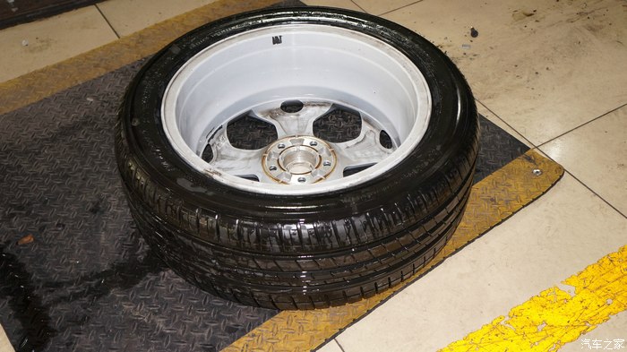

上新胎的时候要喷水,保证完全贴合度。

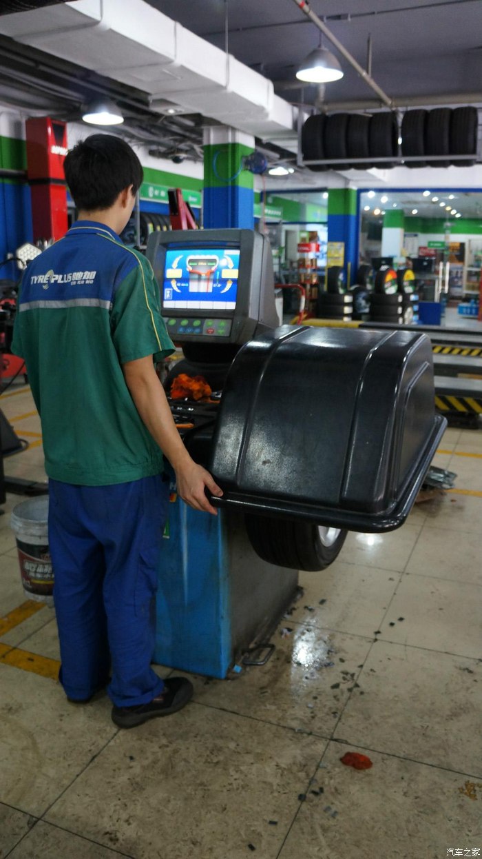

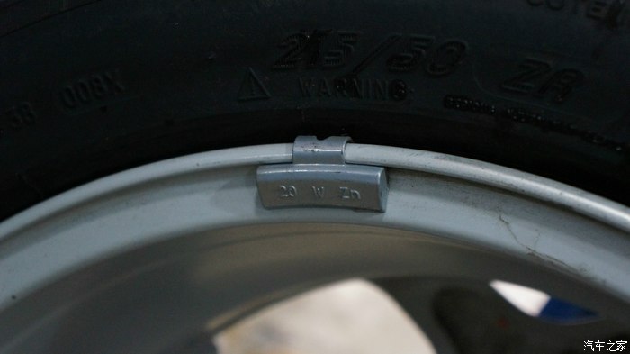

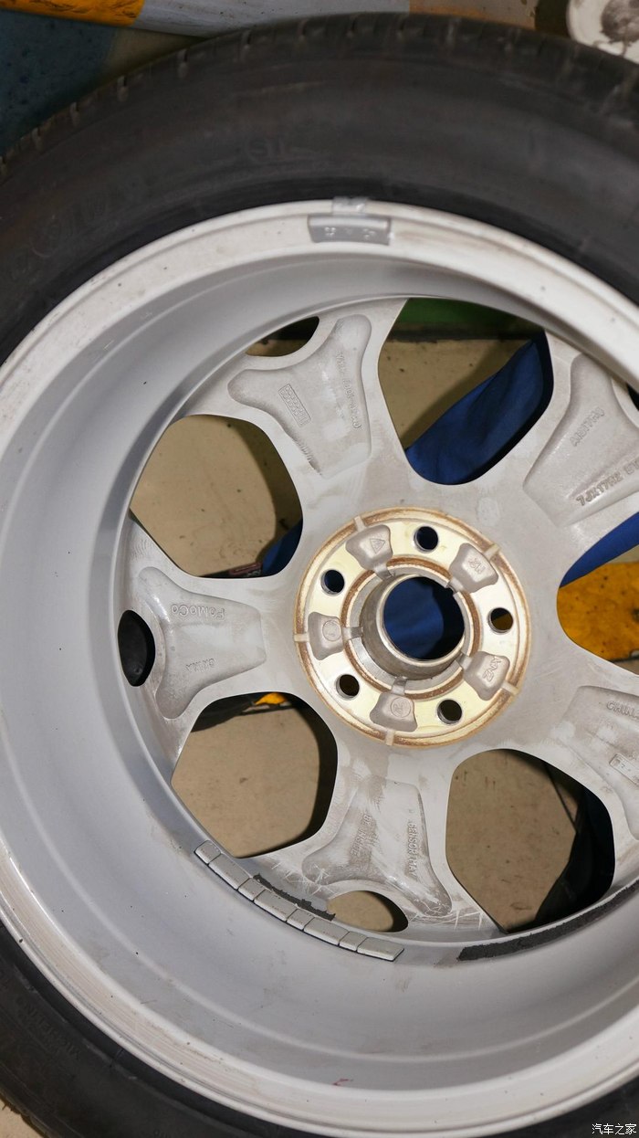

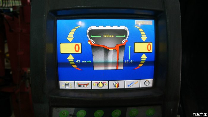

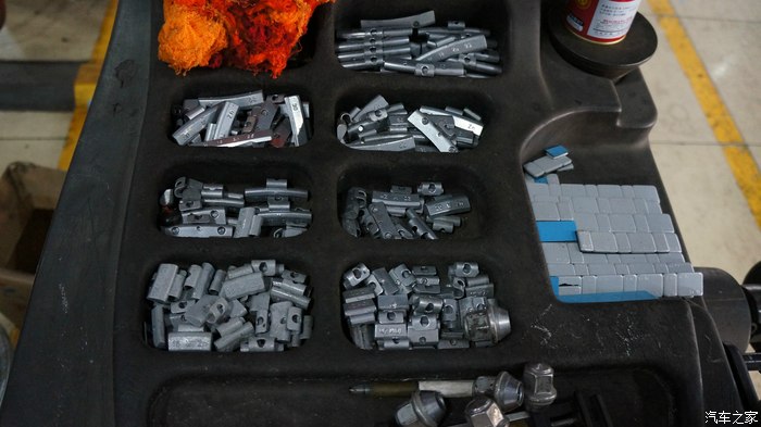

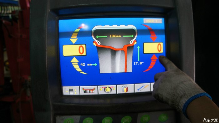

这一步是配重,怎么配相信你看那个电脑也大概明白,值得一提的是配重块,原来我一直以为只有铅块,但其实应该看弧度角度来选择。比如我这个就用了卡子的和条形铅块混搭。

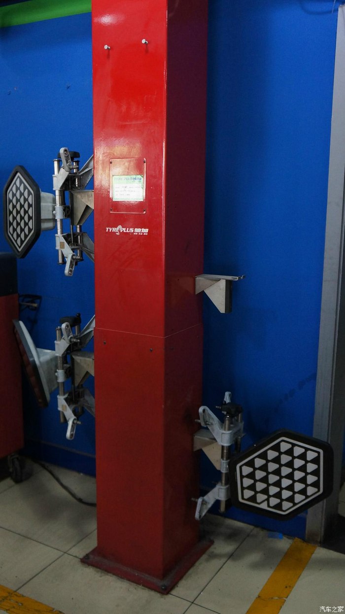

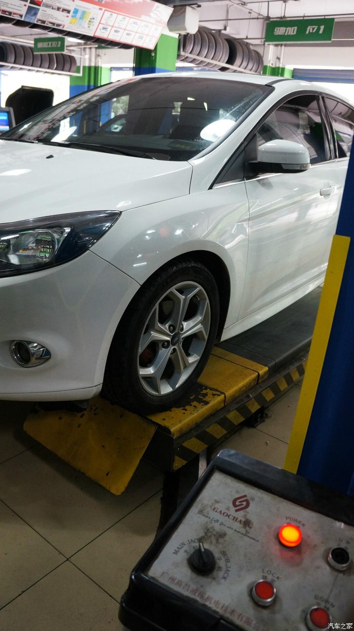

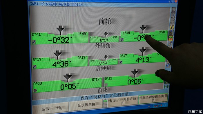

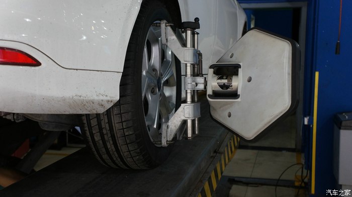

第一步换胎大概用了四十分钟左右,换了个车间来到下一步四轮定位。

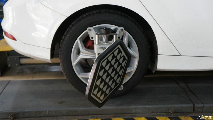

这雷达似的货是啥?
雷达其实跟胎压监测的意思差不多,确定你轮胎的位置。工作人员所指的未知是一个可变的刻度条,通过下面展现的支撑杆角度达到平衡。
完成!这是刚刚调整完的,跑了一跑以后恢复了正常值,恒定在2.6Bar。

另一个需要注意的是轮胎拆装使用的扭力扳手,这是一个装轮胎必须的工具。它的作用是保证螺纹紧固且不至于因力劲儿过大破坏螺纹,你需要盯着店里是否使用这个而不是用普通扳手。如果采用十字扳手上螺丝,最低的危害也是你自己坏了胎卸都卸不下来。
