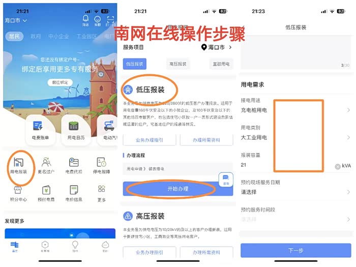

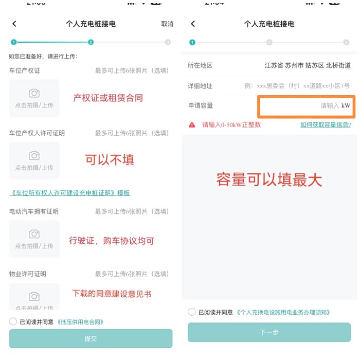

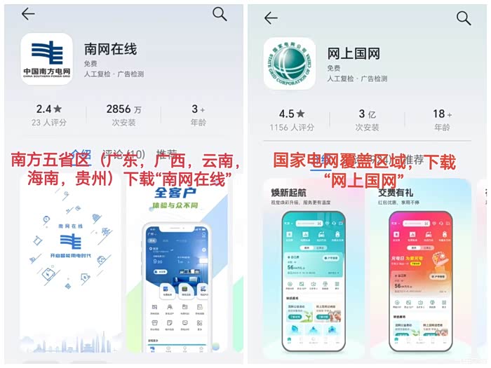

第二步,下载电网APP。
国家电网(华北、华东、华中、东北、西北)管辖省份,下载“网上国网”。
南方电网(广东、广西、贵州、海南、云南五省)管辖省份,下载“南网在线”。
上图是“网上国网”操作步骤,把需要的材料,拍照上传即可。
上图是“南网在线”操作步骤。
购车合同,去邮箱里找,定完车就发送了。
《同意建设意见书》这个有模板可以下载打印出来,然后找物业或者村委盖章以后,再拍照上传。
如果不会网上操作,也可以直接去电网营业厅咨询询,不过去了营业厅,大致也是需要准备这些材料。所以你可以提前准备一下这些材料。

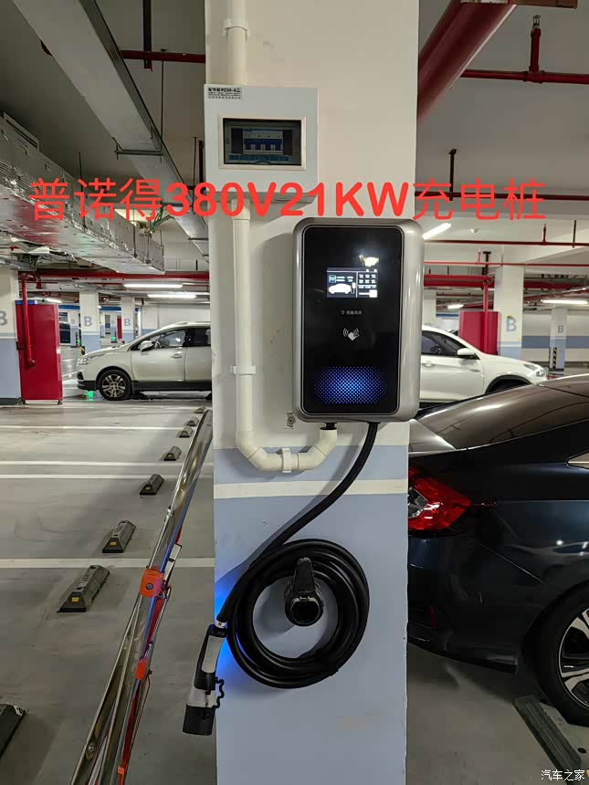

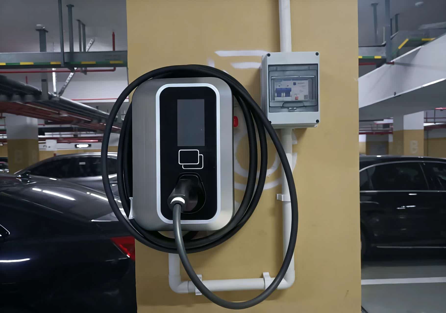

第四步,选择充电桩品牌。
华为充电桩是8000元,性价比很低。其实选择第三方专业充电桩生产厂家的就可以。
我安装了第三方 普 充电桩。是专业做新能源充电桩的,优点是用料厚道,做工扎实,国标车型通用,匹配性好,充电稳定,不会断充,而且性价比很高。
问界m9全系车型内置的交流充电机是7kw的。所以安装一款7kw充电桩就可以。
如果能申请到380v电表,也可以一步到位安装21kw充电桩,可以自动适配各种品牌新能源汽车的最大交流充电功率。虽然给问界充电功率还是在7kw以内,但是家里有多辆电车,或者打算以后还其他牌子的电车,都不需要重新布线安装充电桩了。
我因为只申请到了220v电表,所以安装了7kw充电桩价格不到2k,安装费按照实际布线距离算,明码标价,这一点很厚道。充电桩安装的离电表越近越省安装费。
安装后实际体验,液晶显示屏真的非常实用,各项充电数据清晰直观。而且万一不充电,还会有文字提醒。
另外也不用担心屏幕会一直亮。这个和电脑一样,会自动息屏,进入屏保状态。如果想唤醒屏幕,敲击一下就可以。
第五步,充电桩安装完成以后,最好汽车在现场,直接充电测试。
如果还没有提车,就提前安装了充电桩。安装师傅一般会携带专业设备测试安装是否合格。
